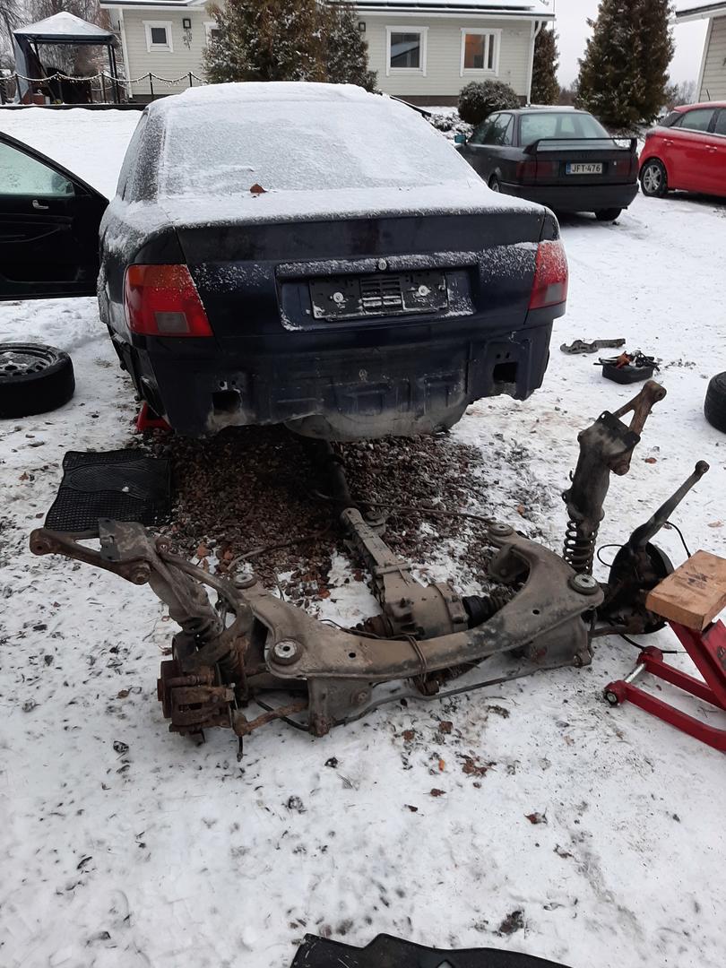

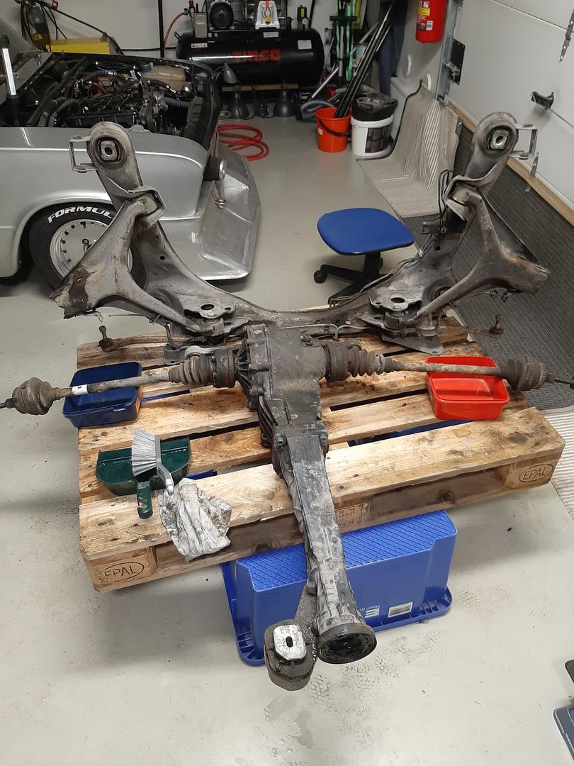

                Tässä muutama kuva takakelkasta.
                Sai yllätys yllätys hakata taltalla ja lekalla irti perän tarkistusropun niinkuin nuo näissä taitaa yleensä olla kiinni.

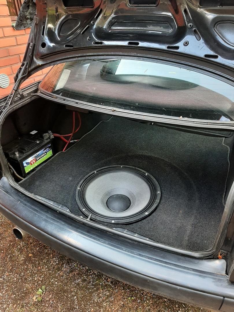

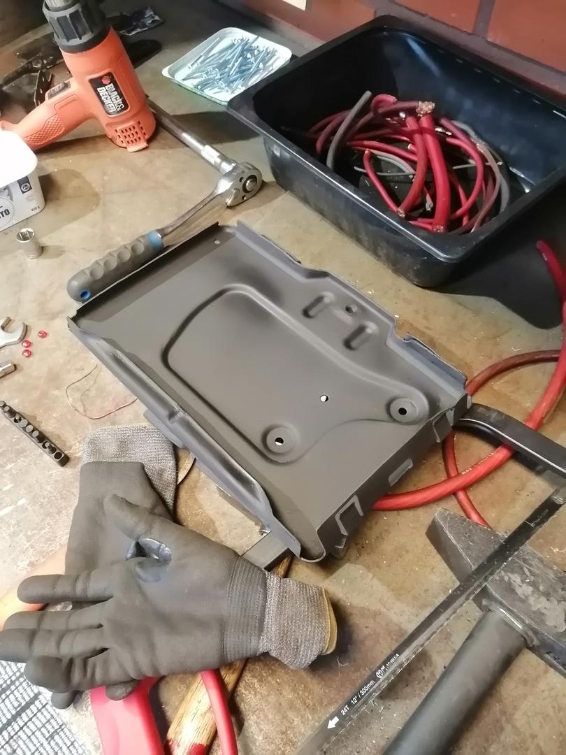

                        Tässä muutama kuva akun siirrosta ja takaluukusta.
                        Käytin edessä olevaa akkutelinettä, leikkaamalla siitä yhden kiinnikkeen pois ja sopii täydellisesti tuonne nurkkaan, pultattuna pohjaan kiinni.
