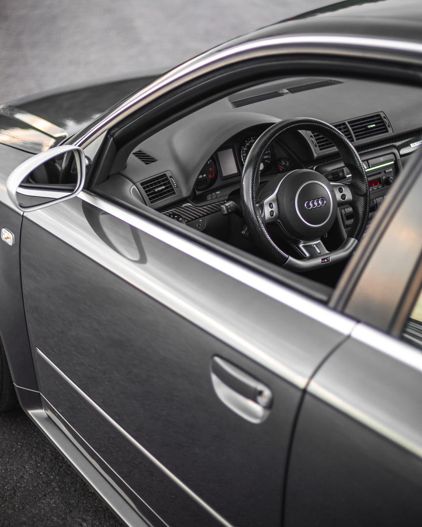

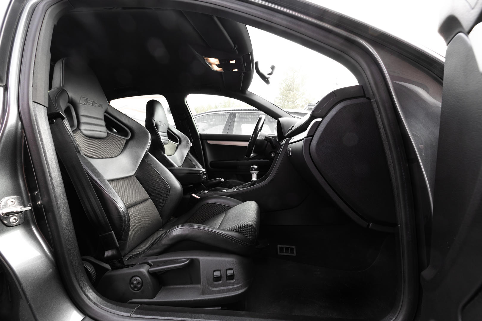

    Lisävarusteita autossa ei juuri ole, tärkeimpänä kuitenkin puolinahka lepakkopenkit ja lisävarusteratti. Auto on vakiokuntoinen alustaa, vanteita ja öljynjäähdytintä lukuun ottamatta. Värinä tässä mikäpä muukaan kuin daytona harmaa.

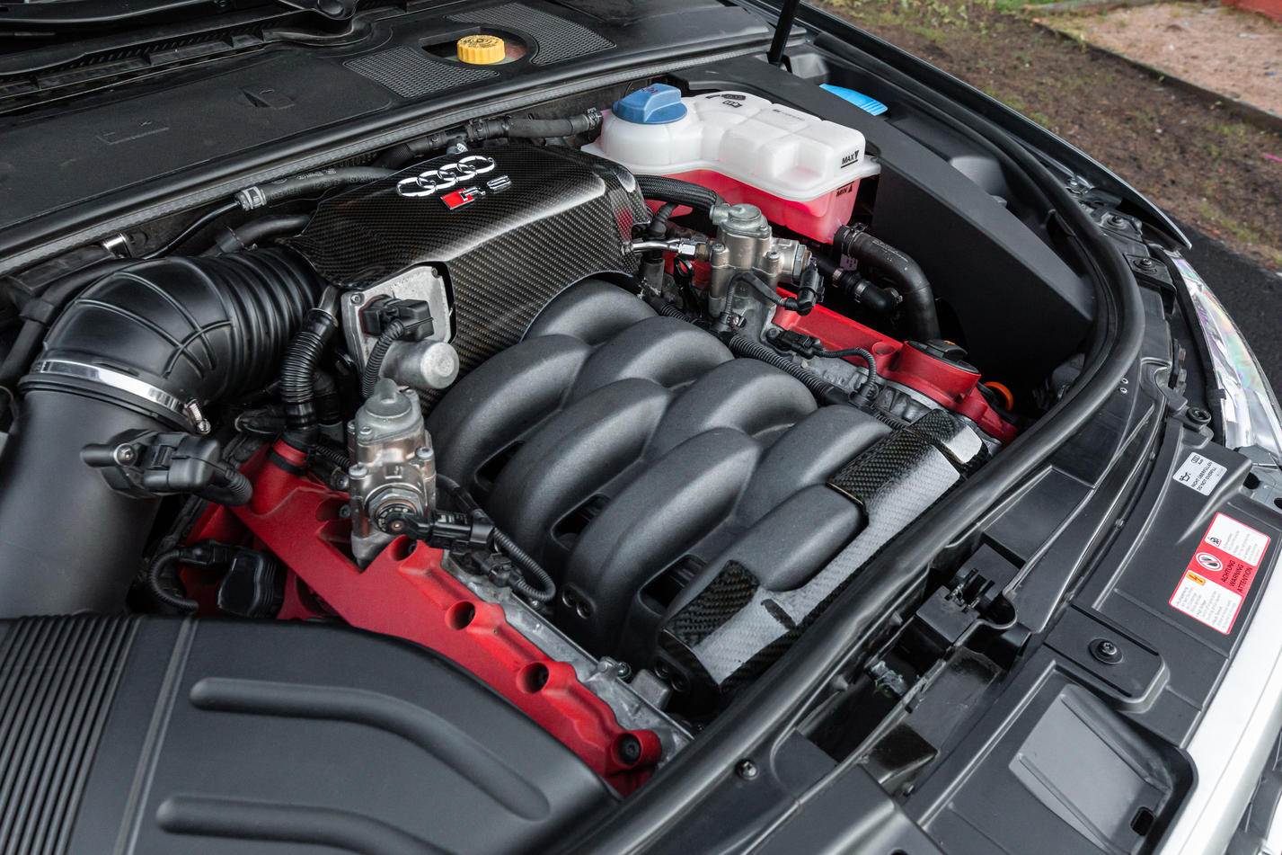

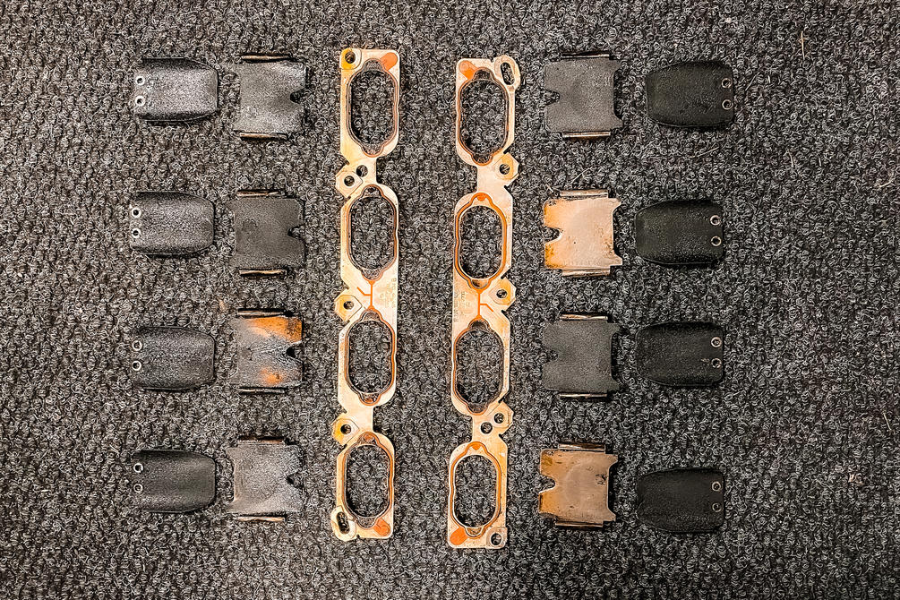

    80tkm kohdalla uusi imusarja. Seuraavan carbon cleanin yhteydessä ajattelin poistaa läpät kokonaan.
    130tkm jakopää uusiksi (kiristin oli jumiutunut), uusi kytkin + asetelma, suuttimet säädetty.
    155tkm öljynjäähdytin uusittu

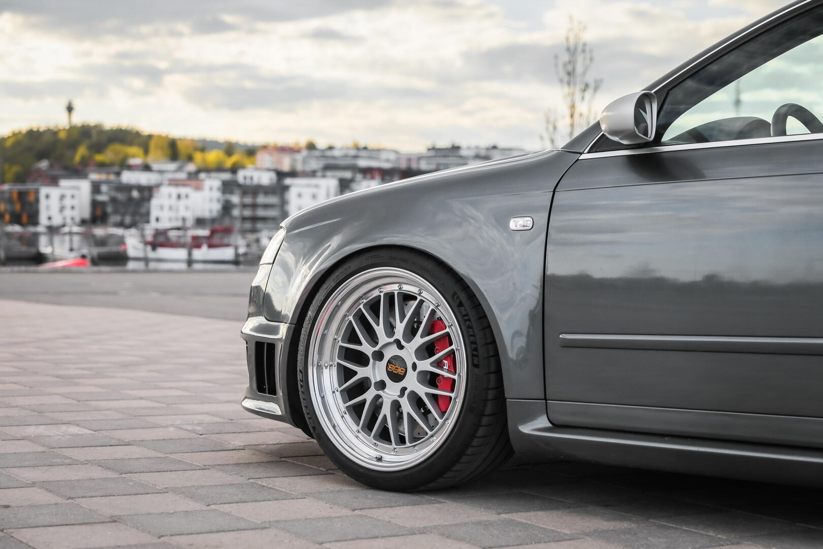

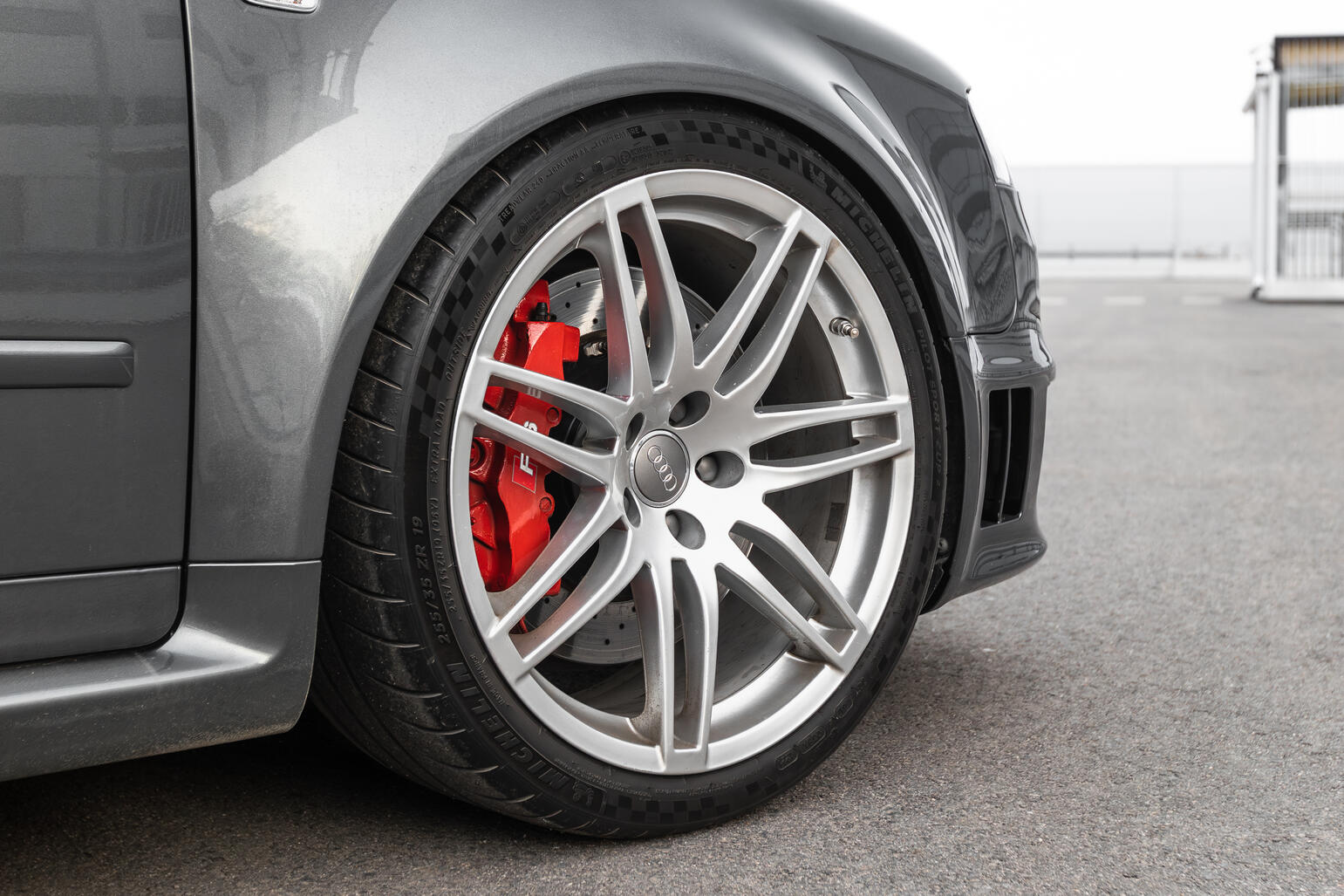

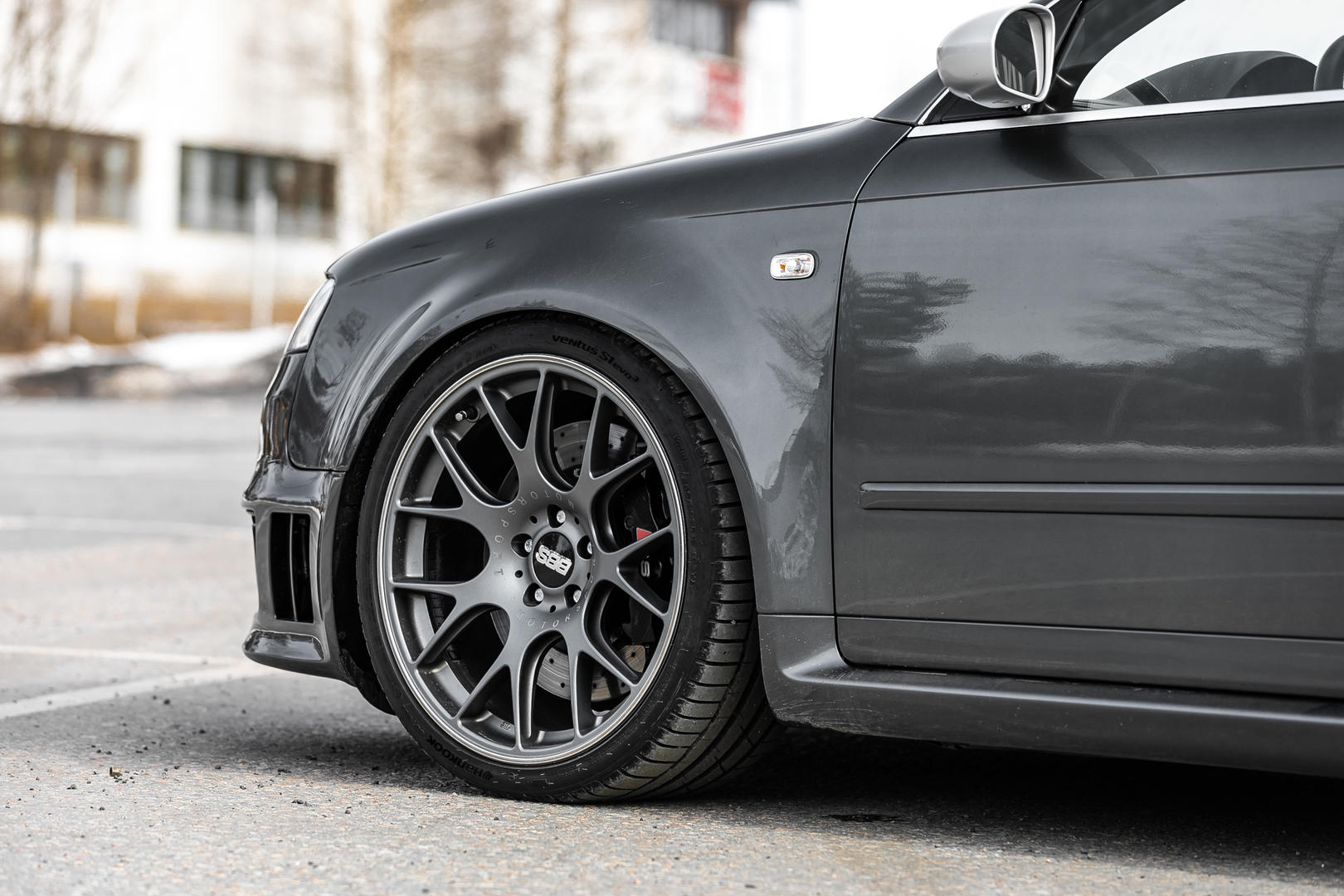

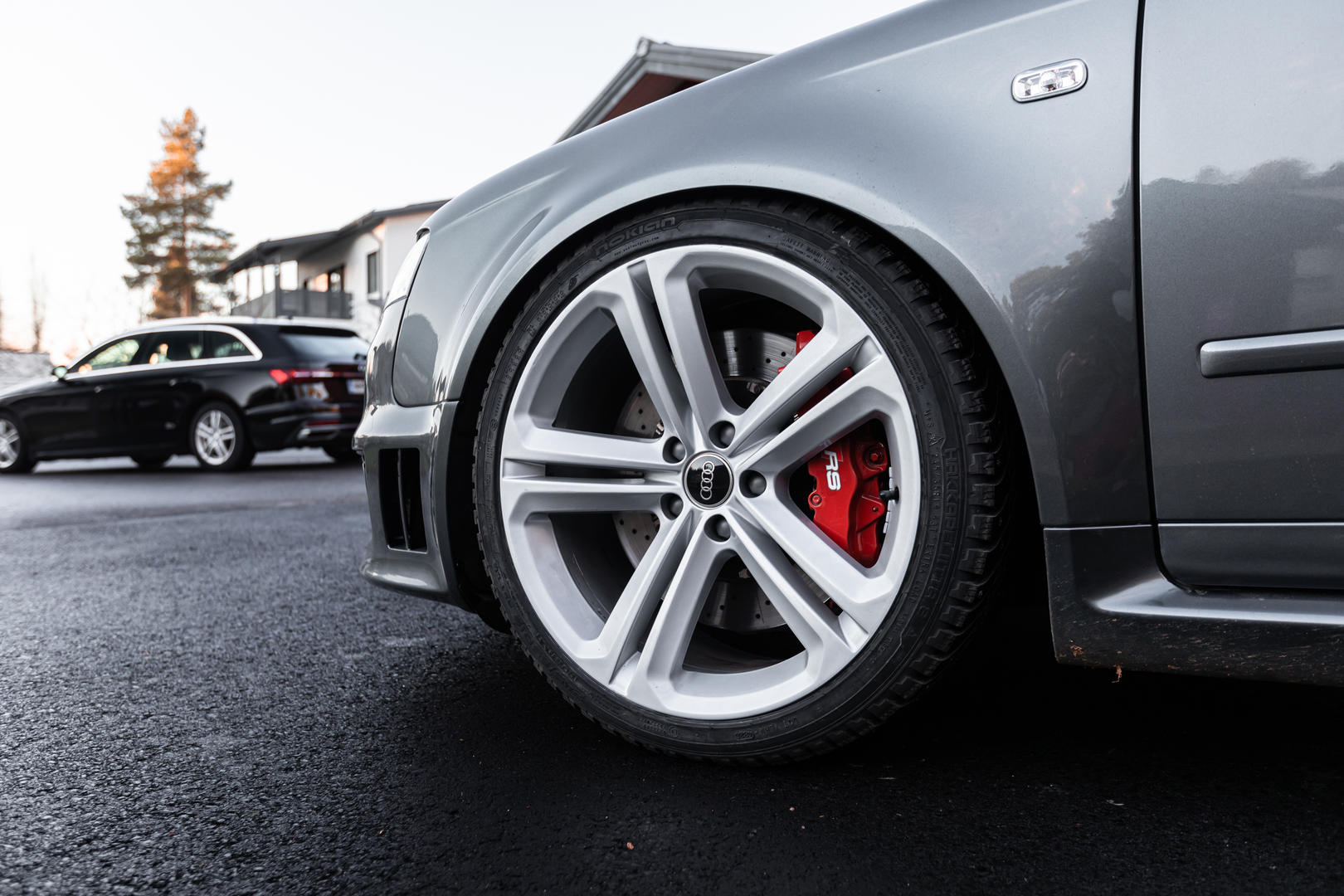

    DRC alusta on poistettu ja tilalla KW V3. Edessä Powerflexin puslasetti. Vanteet BBS CH-R 19x9.5” ET25, renkaat 265/30. Talvella OEM 5-puola 18”.

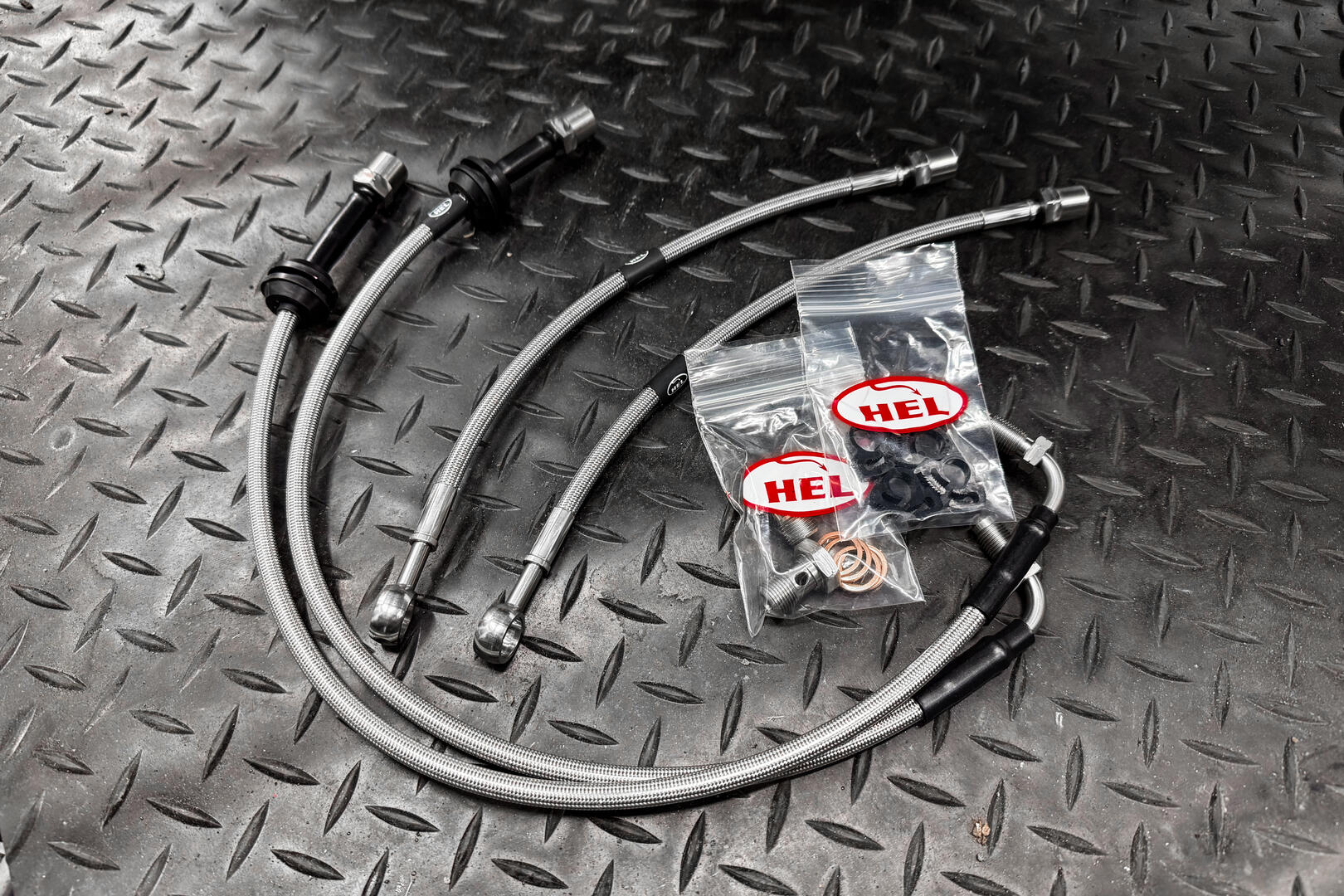

    Öljynjäähdyttimen letku oli kostea liittimestä, vaihdoin tilalle hyväksi havaitun Forge Motorsportin jäähdyttimen (Setrab) + letkut.

      Hyvältä näyttää! Kysymys koskien imusarjan läppiä — eikö niiden poistaminen vaikuta koneen vääntö-ominaisuuksiin? Sitä varten ne siellä yleensä kai on. Vai onko nämä läpät jotkut ihan turhat. Kunhan kyselen kun olen ennenkin lukenut RS4 läppien poistosta.
        Hieno auto oopee:lla. Poistin läpät tällaisesta ja myöhemmin meni vielä kevyt vauhtipyörä paikalleen, enkä huomannut merkittävää eroa käytännössä. Tuo moottori ei ole mikään vääntömörkö luonteeltaan, ja nuo päivitykset korosti ylävireistä luonnetta ehkä hiukan. Läppien poisto tuli tehtyä kreivin aikaan kun kaksi ruuvia oli sormikireydellä ja täystuho lähellä. Jos yhtään reippaammin meinaa mutkatietä ajella jäykkä vakaaja taakse on kaiketi hyvä päivitys, kovasti puskevan luonteinen on vakiona niinkuin useat vasaran painojakaumalla olevat audit.
        Viimeksi muokannut Jago; 22.4.2022, 10:18.
          Kiitoksia, hyviä kilsoja on takana ja varmasti paljon edessä. Mukava ja sellainen helppo laite ajaa kaupunkinopeuksissakin, tykkään kovasti. Pikku juttuja tosiaan täytyy fiksailla, mutta pitäähän sitä tekemistä vähän ollakin. Esim nyt kuvista hoksasin tuon tuulettimen ohjausyksikön sekä harmaan liittimen paistavan selkeästi maskin läpi kun valo tulee suoraan siihen. Sehän on alunperin ylempänä rinkuloiden takana, mutta Forgen öljyjäähdytinkitissä sille tulee uusi teline tuohon alemmas. Täytyy seuraavan kerran kun puskuri on irti jotain sille keksiä.
          Ilmeisen hyvin imusarjan läppien poiston jälkeen nämä ovat pelanneet ketkä sen on tehneet. Kylmäkäynnistykseen saattaa vaikuttaa hieman, mutta operaation plussat puoltaa kyllä poistoa. Läppien ruuveja on putoillut männän päälle kun juttuja lueskee maailmalta. Linkin takaa yksi ketju aiheessa ameriikan serkkujen palstalta. https://www.audizine.com/forum/showt...ke-flap-delete

            Tuo juuttuvamuuttuva pituuksinen imusarja alipainekäyttöisine läppineen tuli Audin ekoihin V-koneisiin (mm. AAH, ABC...). Mulla oli t89 coupe AAH-koneella ja siitä lähti yksi läpän ruuvi hyppimään männän päälle. Lie hyvä idea suunnittelupöydällä, mutta susi jo syntyessään kuten yksirivinen jakoketju moottorin takapäässä.

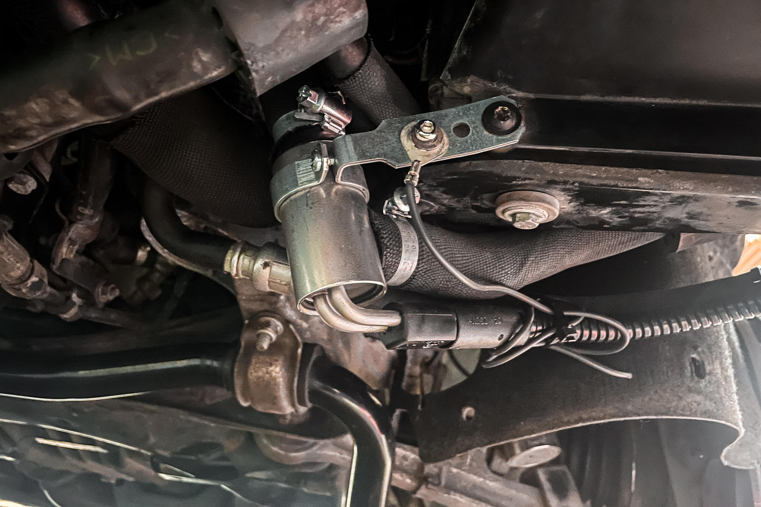

                    Defan letkulämmittimen, ei kiertopumppua eikä sisätilanhaaraa. Tarve on muutama kerta talvessa niin tähän ei viitsinyt kovin paljon investoida. Silloin kun konttorille jostain syystä pitää risalla mennä ja parkkihallin kellari on pakkasen puolella. Kotoota pääsee liikenteeseen lämpimästä tallista. Mielummin olisin öljyjä lämmitellyt, mutta ei ole mallikohtaista vastusta saatavilla. Mikähän se olisi paras tai vähiten huonoin väli letkulämmitin asentaa tähän mottiin?
                      Mulla toi thermo sisätilakennon ja moottorin välissä. Mahtui ecun alle sinne mistä annettais startti virtaa jos akku kaput konehuoneessa.

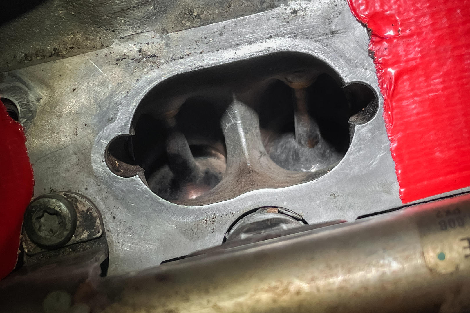

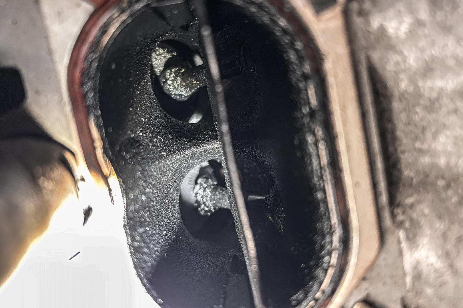

                          Syyshuoltoa suoritettu ja auto taas ajokunnossa. Carbon clean oli työllistävin tällä kertaa. Ja kun ensimmäistä kertaa teki niin sai ajatuksen kanssa touhuta. Noin 30tkm on viime putsauksesta, jonkin verran oli jo tavaraa kertynyt. Kuvassa pahin, jotkin kanavat oli aika puhtaitakin. Koukuilla yms rappailin enimmät pois ja pähkinärouheella puhallus lopuksi, puhtaat tuli. Imusarjasta poistin samalla läpät. Läppien ruuvit oli kyllä tiukasti kiinni, ei siis vielä vaaraa ollut sen osalta. Tangot yms jäi paikalleen.

                          Letkulämmitimen asensin alavesiletkun haaraan. Ohje olisi ollut asentaa kennolle menevään letkuun, mutta kun kyseessä on pelkkä vastus ilman kiertopumppua, en uskaltanut paisuntasäiliön yläpuolella sitä laittaa. Tuntuu neste kiertävän aika laajalle tuoltakin. Pistoke tuli maskin rinkulan sisään. Vanha kellastunut paisuntasäiliö vaihtui uuteen samalla.

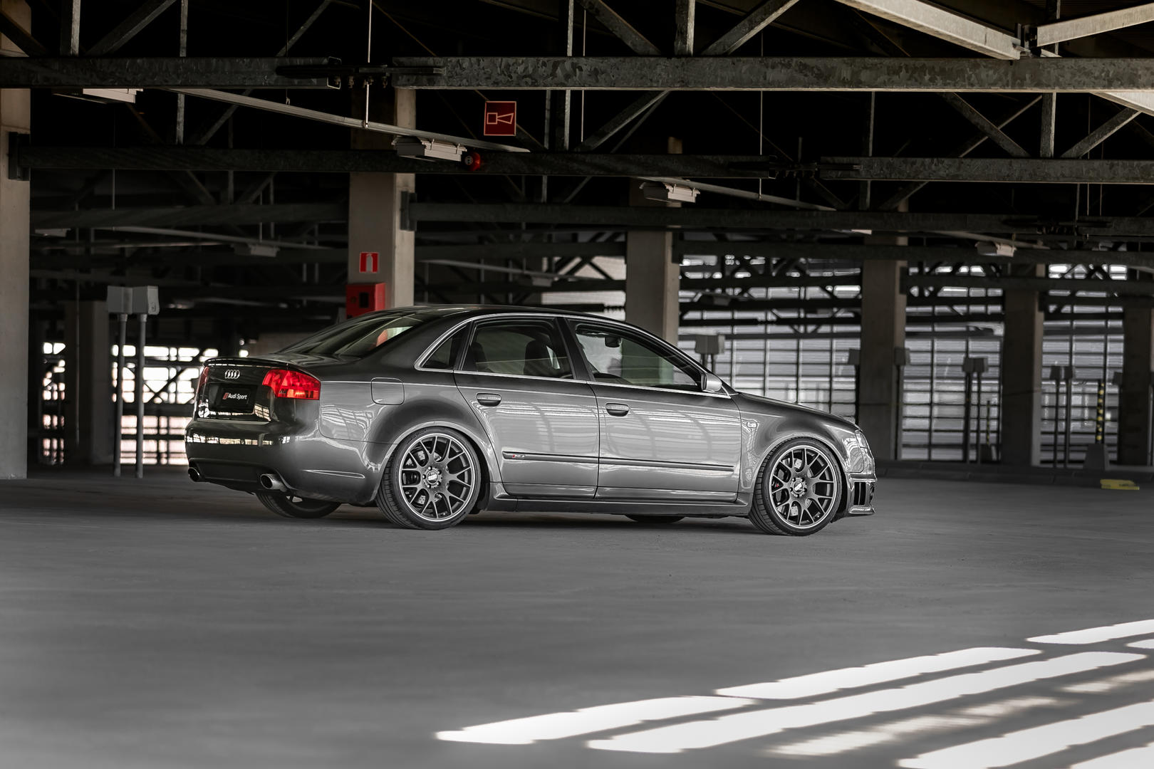

                          Ja talvirenkaat toki alle samalla. Vanteet on aiemminkin mainitut volkkarin malloryt 19x9" ET33, lätyillä ET20. Renkaat Nokian Hakkapeliitta 8 koossa 245/35/19. Ei ollut hirveästi valinnanvaraa tuossa koossa.

                            Yllättävän paljon kerää karstaa tuon aikakauden FSI-koneet imukanaviin.
                            Viimeksi muokannut Kraftwerk; 22.11.2022, 22:30. Perustelu: FSI-kone, eikä TFSI...
                              #15
                              Mahtaisko näihin löytyä osia, joilla voisi tuon ruiskutuksen muuttaa perinteiseen malliin, eli kanavan kautta suihkuttamiseen? Ainakin Bemareihin niitä löytyy. En sitten teidä, auttaisko se, jos ajelisi viinalla, eikös näissäkin EGR-systeemiä hoideta nokkien ajoituksella? Vois ne vesihöyryt pitää imupuolenkin siistimpänä.
                                En muista näissä törmänneeni viinamodeihin, ässän kohdalla ainakin yksi on tässä samalla kylälläkin. Ite taidan pärjätä nykyisellään, jos 30tkm / 3-4 vuoden välein putsaushomman joutuu tekemään niin se on hyvinkin ok. Tämä on kyllä omaan silmäänkin oikein sopiva auto, useampi 8E-koppainen on aikanaan ollut, ja tekniikkaa lukuunottamatta on kuin kotiinsa olisi tullut.

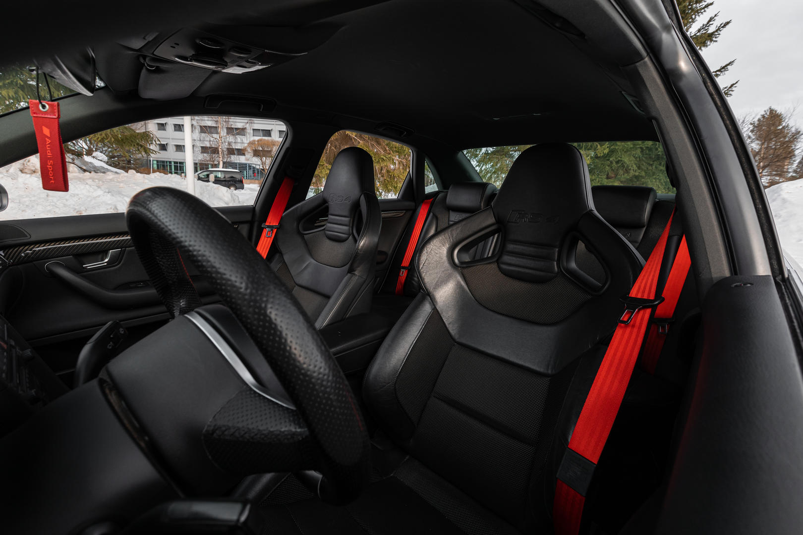

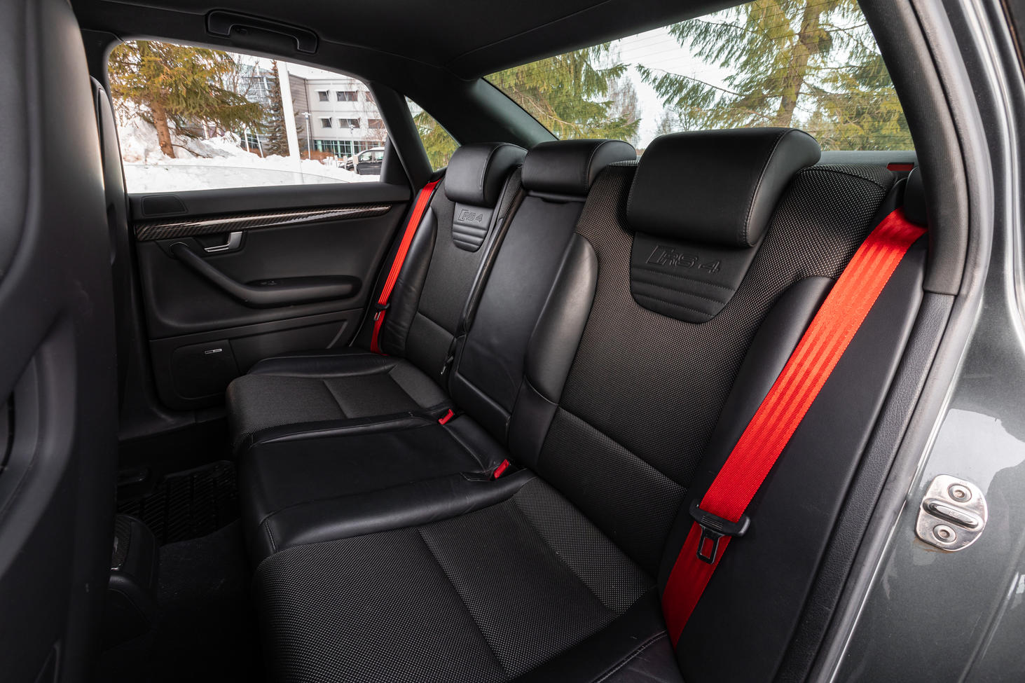

                                      Sisustaan vähän piristystä punaisien turvavöiden muodossa. Tekee ison boostin kokomustaan sisustaan. Vyöt tehty toisien mustien tilalle remmit vaihtamalla Turvavyö Oy:ssä Hyvinkäällä. Samalla huollettu, huilaa kuten uudet vyöt. Keskivyö takana jäi mustaksi, omaan silmään parempi kuin että olisi kolme punaista vyötä, makuasioita. Mätsiksi myös taustapeiliin ja avaimeen roikkumaan hieman punaista. Äänimaailmaa fiksailtu Supersprintin x-putkella. Lopputulos on mitä haeskelin, murinat pysyi mukavan matalana mutta hieman kovempana kuin keskivaimentimen kanssa. Linkin takaa ääninäytettä: https://opkeranen.kuvat.fi/kuvat/Aut...ideot/0312.mov

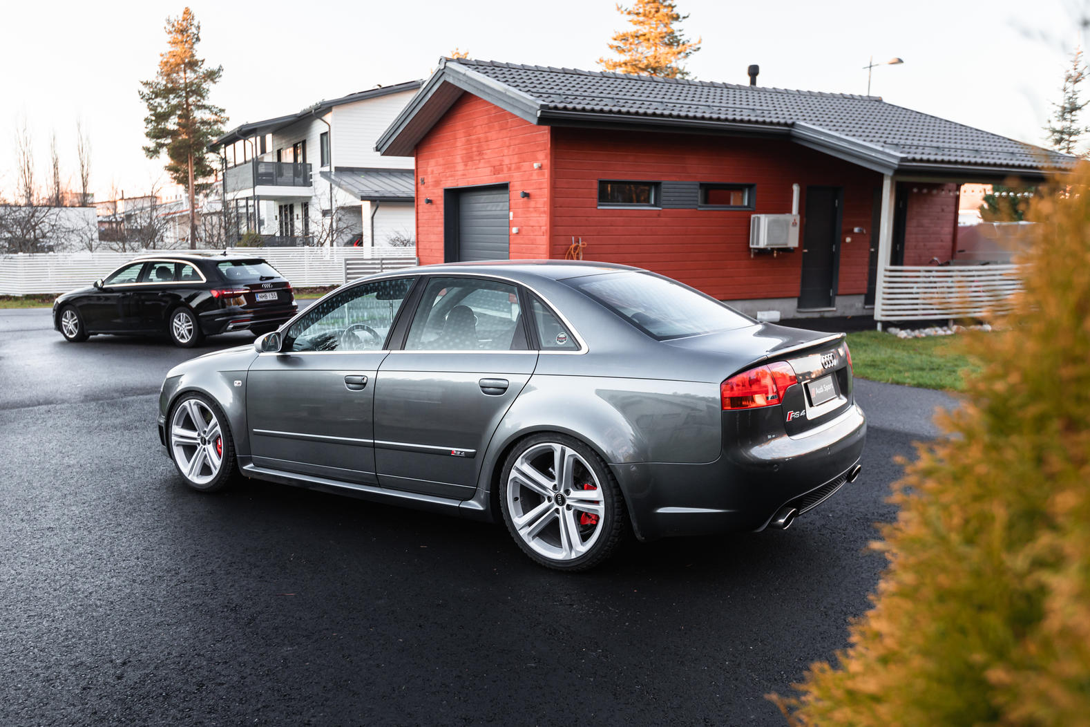

                                        Sitten kesää kohti. Vanteita tuli kokeiltua S5-mitoilla uudemman mallin tuplapuola Speedlinlieä sekä kaksiosaista BBS-Speedlineä. Vähän vaisuja ne molemmat oli tähän koppaan, ja sitten bongasin Ranskasta OZ Formula HLT 19x10" ET32 värinä grigio corsa. Oli kovin toiveissa että ne menisi ilman spaceria alle, mutta kuinkas ollakaan etujarrusatulan kanssa niin eipä mennyt. 5mm spaceri oli siis laitettava, Latvian jeppe sorvasi sellaisen sisäreiällä 57,1, ulkohalkaisijalla 66.5 joten keskittävä sellainen saatiin. Päälle 275/30/19 Michelin PS4S. Omaan silmään näyttää oikein mukavalta ja autoon sopivalta tämä setuppi ja on todella hyvä ajaa ilman vetelyitä vaikka renkaan leveyttä pähkäilin.
                                        Ratti, vaihdekepin nuppi + pussi ja käsijarrukahva kävi Mannisen Jannella verhoiltavana. Rattiin tuli Audin orkkisnahka punaisella tikillä, vaihdenuppi ja käsijarrukahva samoin, pussukka musta alcantara punaisella tikillä. Täytyy sanoa että punaisten turvavöiden kanssa sisusta näyttää nyt todella hyvältä ja harmaan ulkokuoren kanssa on hyvä että väriä löytyy sisältä hiukan.
                                        Talveksi on tuloillaan alkuperäiset kesävanteet, eli ne tuplapuolaiset Speedlinet 19x9" ET29 hopeana. Ne entinen omistaja on hukannut, alkuperäiset 18" 5-puolaiset talvivanteet on jemmassa jotka auton mukana olivatkin. Rekisterikilven valot vaihtui uusiin halogeenipolttimoin, ledihommiin tämän auton kanssa ei ole lähdetty.

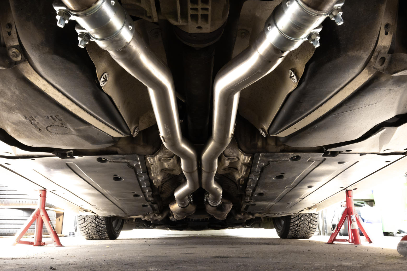

                                        - Downpipet + joustot + katit uusinta.

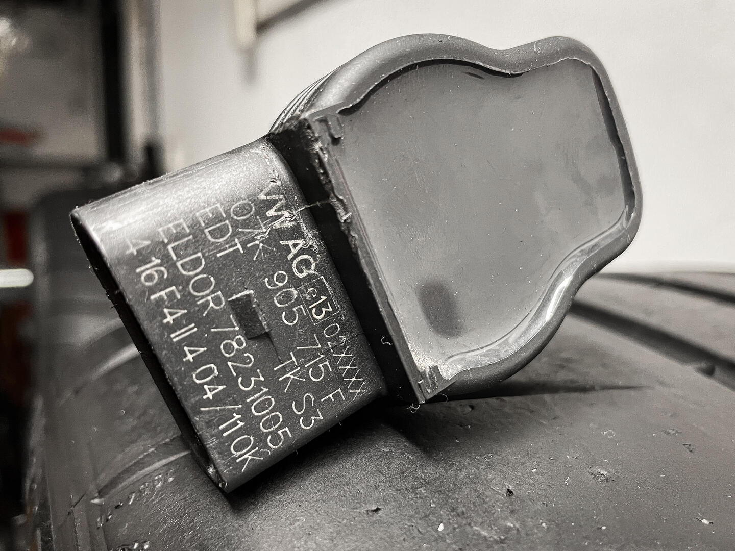

                                          Päätä raavituttanut asia on ollut bank1 misfiret, jotka on satunnaisesti tulleet vikamuistiin yhdestä tai useammasta sylinteristä tyhjäkäynnillä. Aiemmin on tulpat vaihdettu, yksittäistä puolaa, ecun releet, nokkien solenoidia, tarkistettu puristukset, ajoitukset, imuvuodot jne. Kokeeksi vaihdoin APR-puolat ilman ennakkoon mitään odotuksia muutokseen. Kas kummaa misfiret katosivat kokonaan. Puolat lupaa +10% vahvemman outputin joka ilmeisesti tuohon kohtaan oli riittävä, mutta olisi hyvä jos joskus selviäisi juurisyy asiaan. Lieneekö esim ecussa jotain häikkää sytkän osalta. Tulppina NGK PFR7W-TG.
                                          Viimeksi muokannut oopee; 6.11.2023, 11:25.

                                              Oliko vanhat puolet mitenkä iäkkäät? Kait niissäkin alkaa tehot hiipuumaan ajan myötä kun tarpeeks sykliä tulee. Mut hyvä kun selvisi noinkin helpolla.
                                                Onhan ne varmasti vanhat, selviääkö valmistusajankohta jostain noista merkinnöistä? Testasin tosiaan yhtä uutta sekä vaihdoin puolat bankien välillä, katkokset pysyi silti ykkösen puolella.

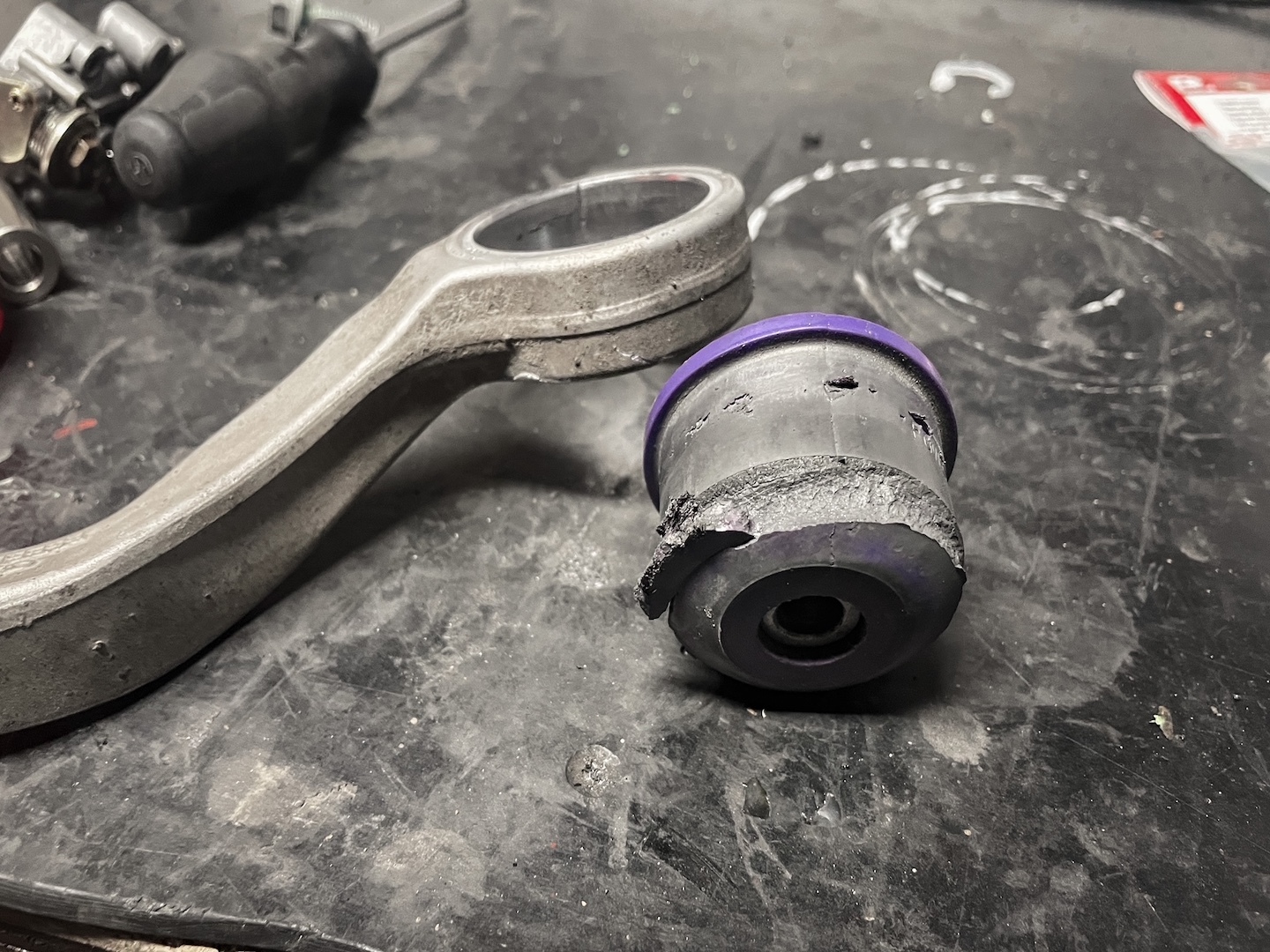

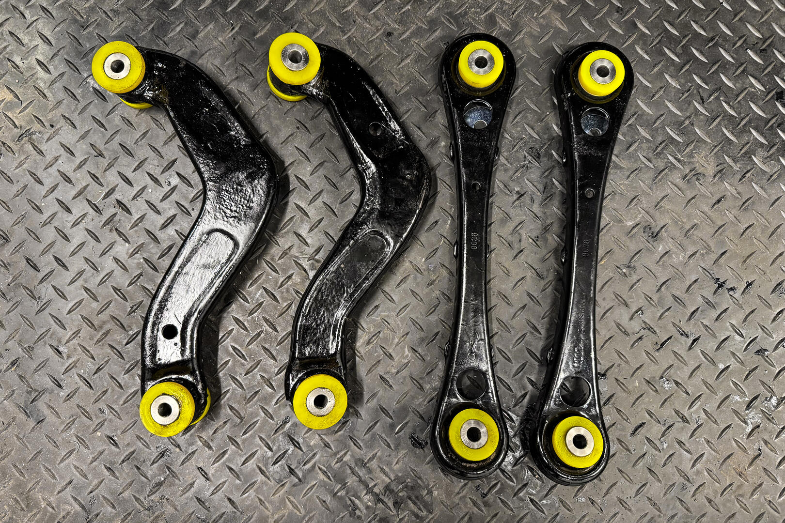

                                                Puslajumppaa tuli myös tehtyä. Molemmin puolin takempien ylätukivarsien powerflexit oli kaput, kuskin puoli pahempi joka kuvissa. Laitoin strongflexiä tilalle, punaista versiota.

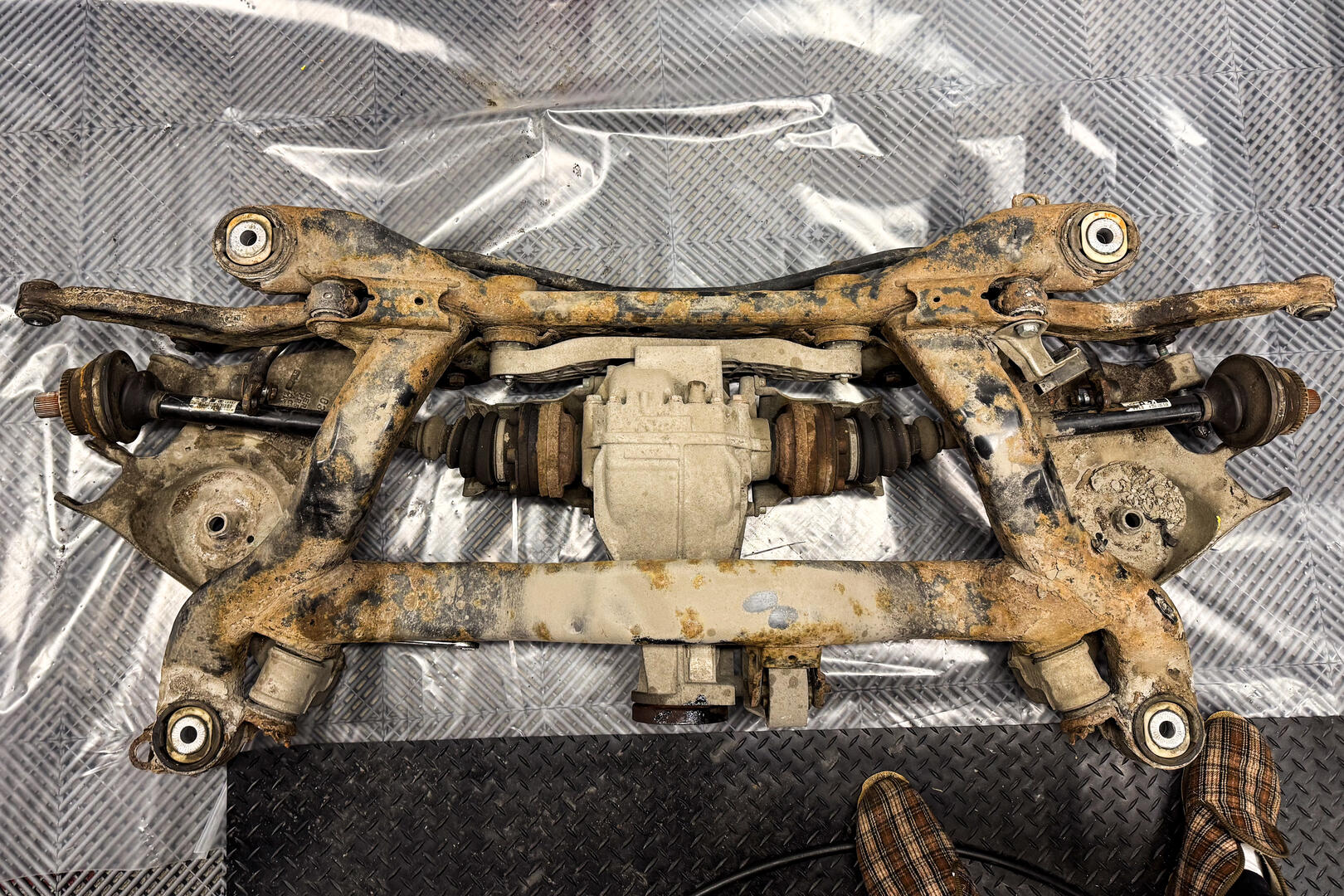

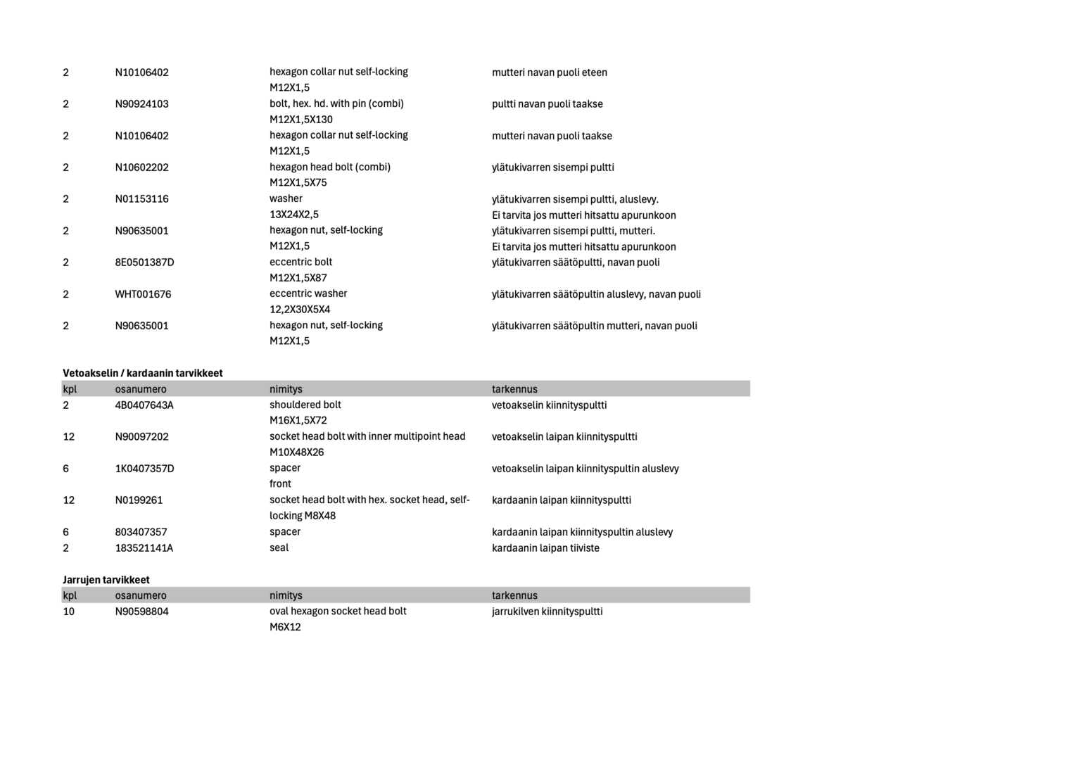

                                                    Seuraava operaatio olisi sitten se taka-apurungon vaihto + muut hyvä uusia samalla -kilkkeet siinä sivussa. To-do -lista alkaa siis lyhentyä hiljalleen.

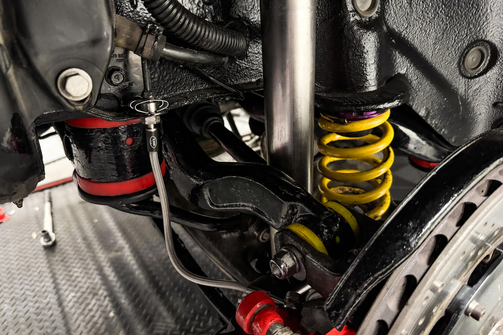

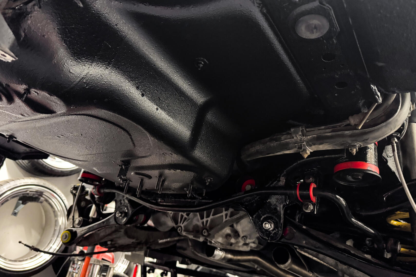

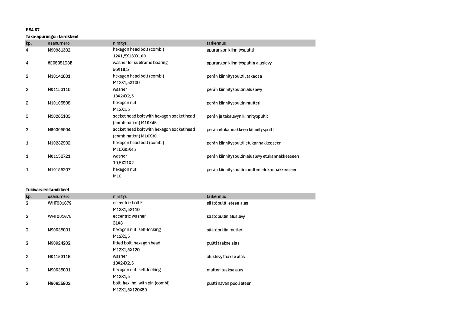

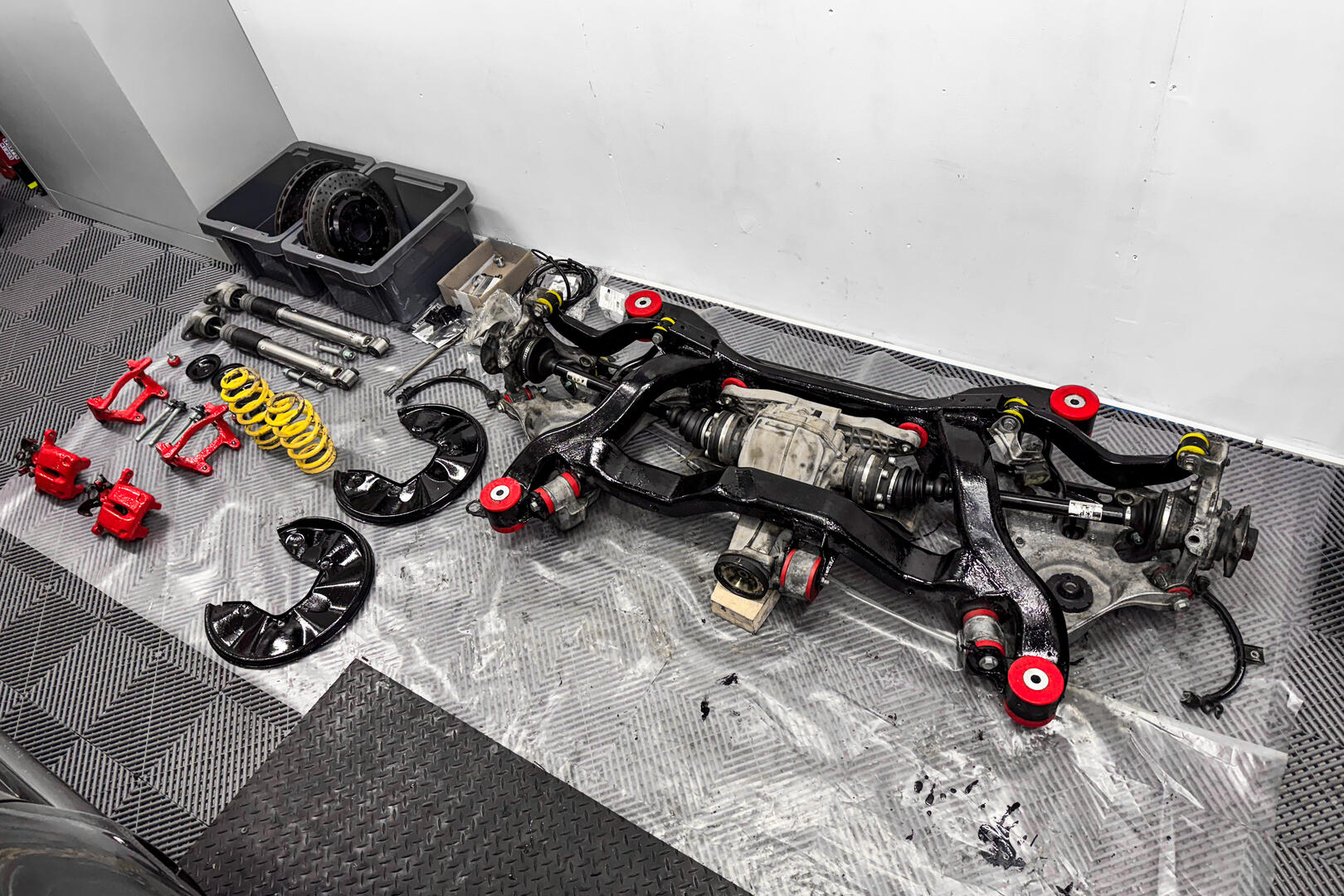

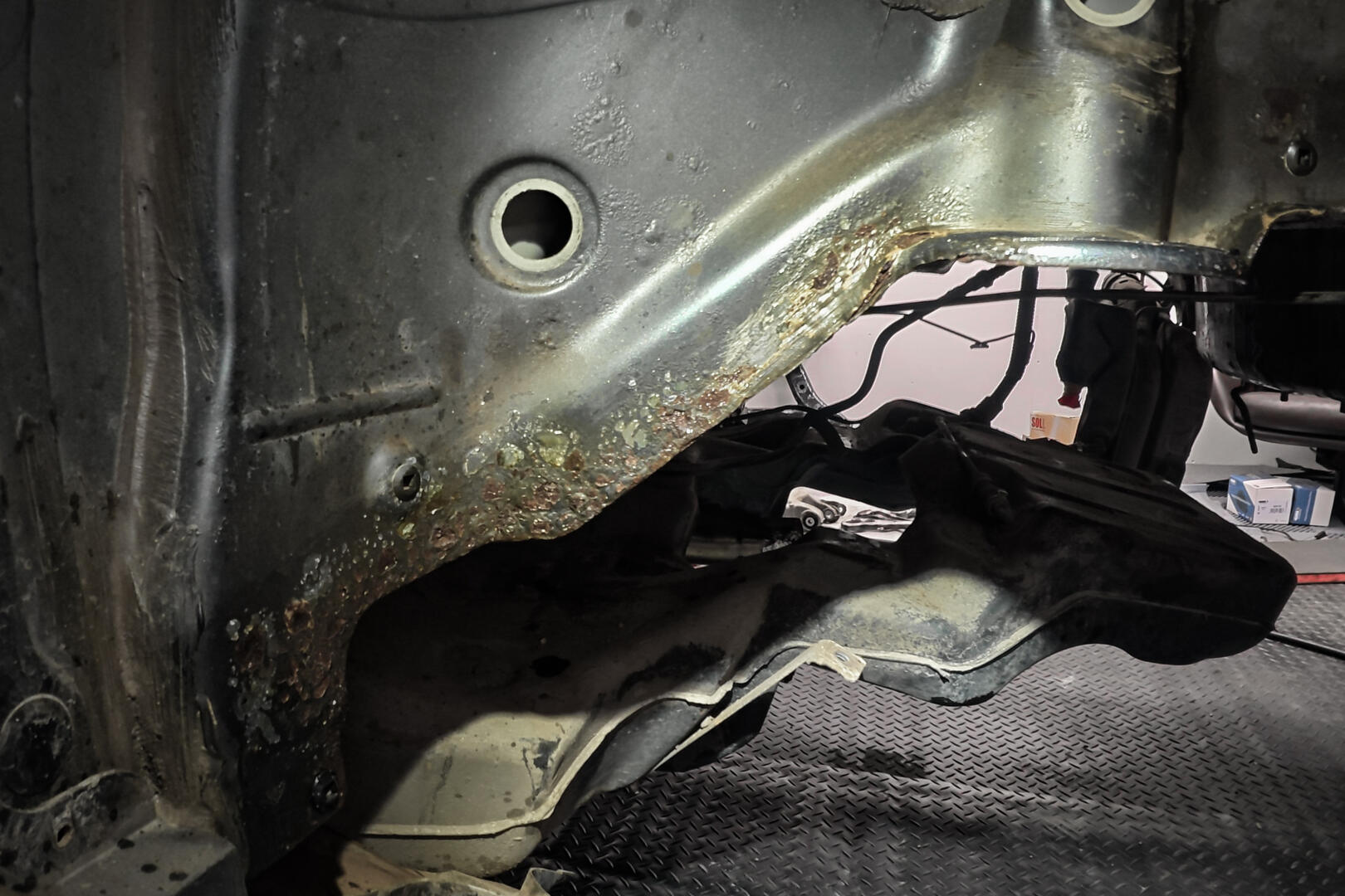

                                                      Sitten otettiin peräpää työn alle. Hommasin siis valmiiksi vaihto apurungon, käytetty osa Latviasta joka oli hyvässä kunnossa. Kaikki mustasta raudasta olevat osat on puhallettu / putsattu, fosforihapotettu ja maalattu 2k-epoksilla. Alumiiniosat on vain puhdistettu, en lähtenyt niitä maalaamaan. Puslat tuli Strongflexiltä. Punaiset ovat street-kovuisia ja keltaiset tukivarsissa hieman jäykemmät racet. Pultit tuli Sparetolta ja marmorilta. Jarruletkuja ei ole enää saatavilla alkuperäisenä, yhdet tarvike kumiletkut tilasin mutta olivat väärät. Päädyin HEL-teräspunosletkuihin kirkkaalla suojakuorella, tulivat Slamitilta. Sarjassa tuli letkut myös eteen. ABS-anturit eivät lähteneet ehjinä irti navoista, joten ne piti uusia myös.
                                                      Auton pohjan ja pyöränkotelot putsailin perältä polttoainetankin eteen saakka. Pahimmat alueet olivat pyöräkoteloiden reunoissa sekä tankin reunamilla. Tankin alla oli varsin hyvällä mallilla asiat. Pohjalle fosforihappo, 2k-epoksimaali + raptor, jolla tulee varsin mukavan näköinen rypylä mattapinta joka kestää kulutusta. Auto on taas ajokunnossa ja ensiajeluiden perusteella homma vaikuttaa onnistuneen. Ei kuulu mitään ylimääräisiä kolinoita tai narinoita ja perä on jämäkän tuntoinen. Arpeettia tässä on tehdä asti, mutta lopputulos kyllä palkitsee. Jossain kohtaa asia tulee eteen joka tapauksessa, kuten kuvasta näkee niin aika ruskeaksi takakelkka menee ajan saatossa. Liitteenä tarvittavat pultit jotka uusin, josko helpottaisi muita tekijöitä jatkossa.
