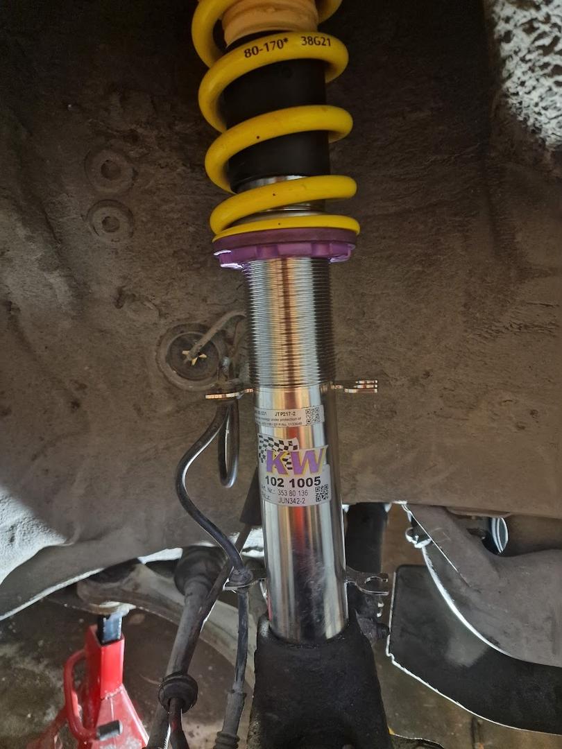

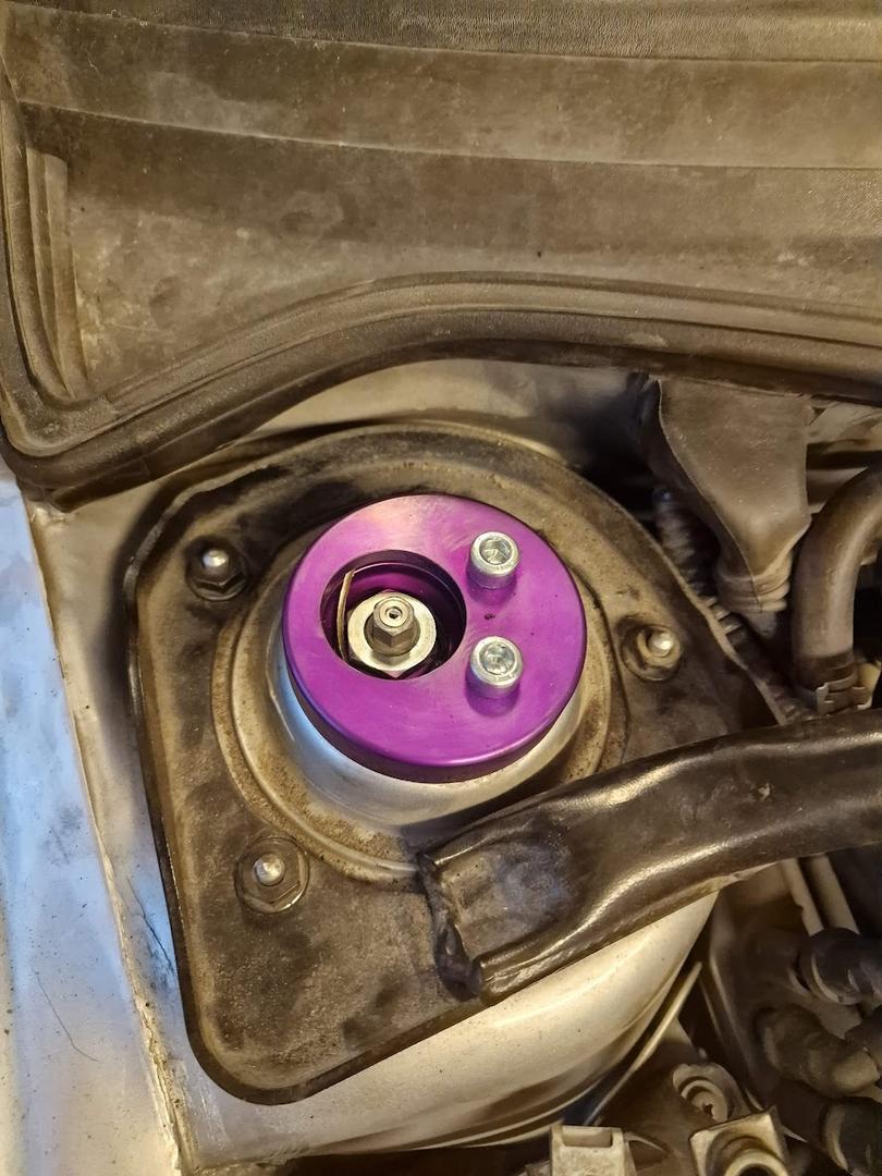

    Koriin osuva pörinäputki on jossain kohtaa rakenneltu tuohon. Iskarien yläpäät näyttää aika hassuilta. Mittaristo on käytöksestä päätelleen valkoisella pohjalla, se ehjätään maanantaina amalin pajalla.

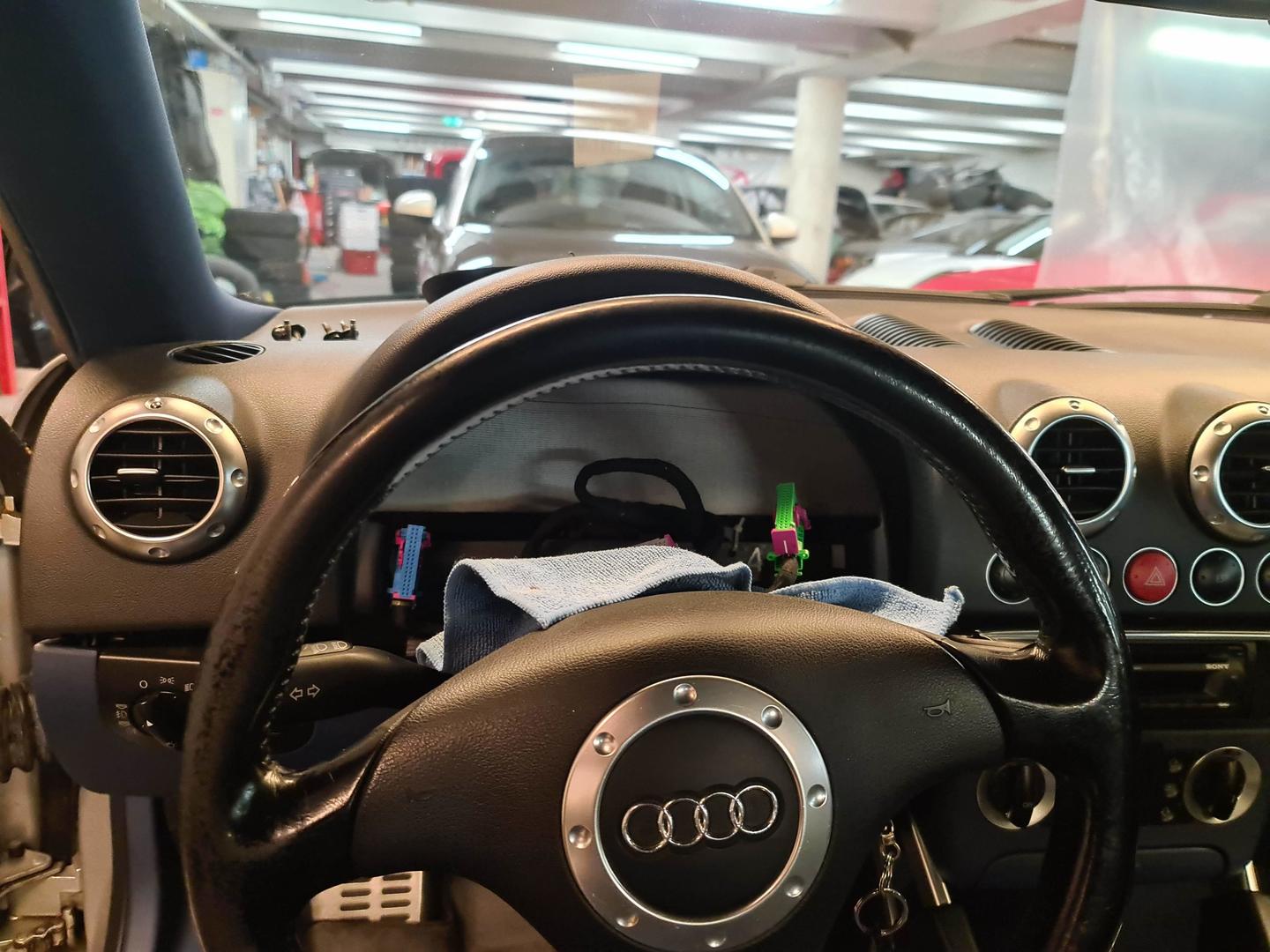

    Mittariston kävin amalinin luona ehjäyttämässä, nyt kiekkaviisarikin näyttää oikein, lämpömittari toimii ja näyttökään ei enää kadota vaakaviivoja lämmetessään.

      Jos iskarien yläpäät näyttää hassulta niin mulla on noita hyllyssä:
      https://www.compbrake.com/product/au...ount-kit-pair/

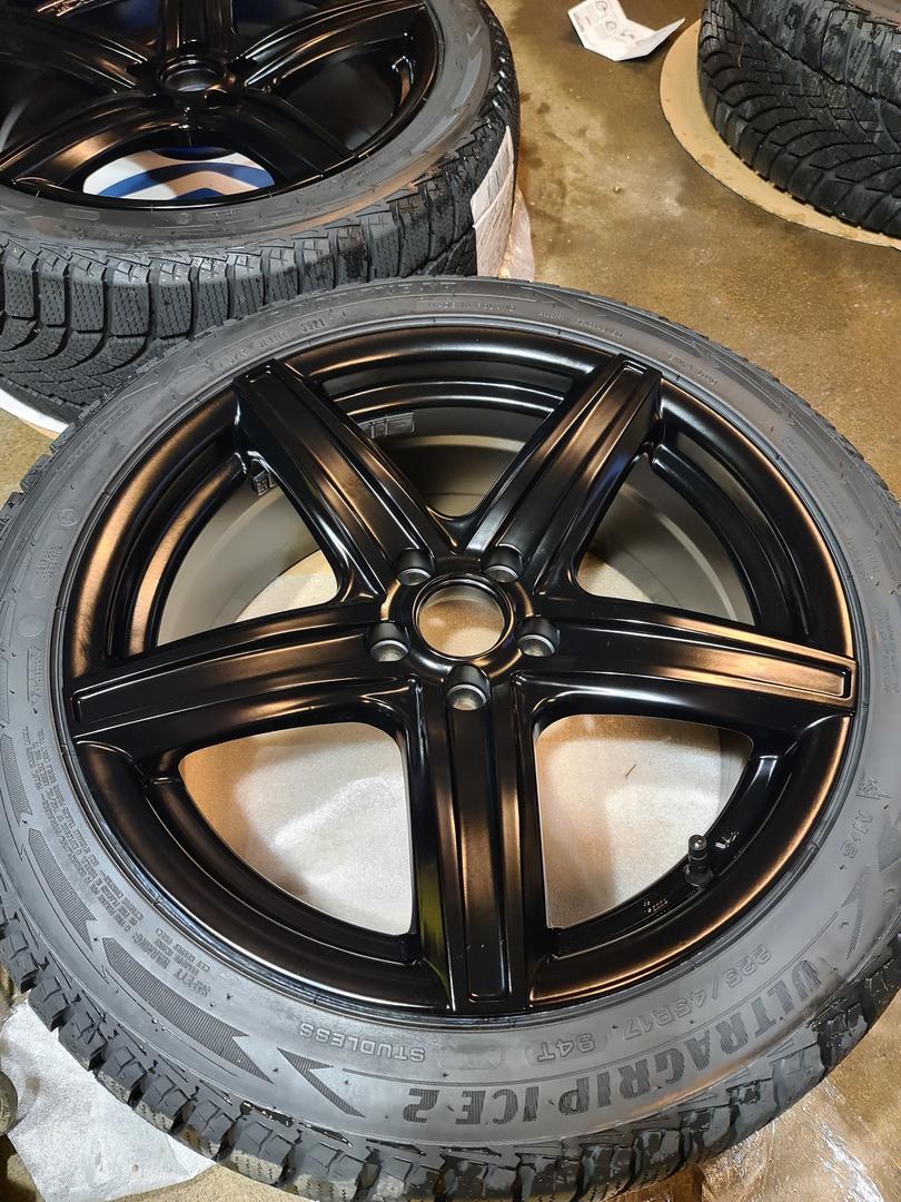

              Talvivanteet ja -renkaat tuli hommattua. Vanteet saivat Gtechnic C5 wheel armour pinnoitteen päälleensä ja jäivät odottamaan käyttöönottoa.

                  Talvirenkaat meinasin ruuvailla alle, mutta toimittaja oli tyrännyt. Mulle oli laitettu 73.1mm keskireiällä olevat vanteet, tilauksessa 67.1mm keskireikä, sovittimet sen mukaan sitten. ET ja pulttijako sentään oikein, nyt sitten väännän peistä heidän kanssa, että millaiset sovittimet heidän pitäisi laittaa kun käsin mitattu ei kuulemma käy, pitää olla leima vanteessa (leimaa keskireiästä ei ole).

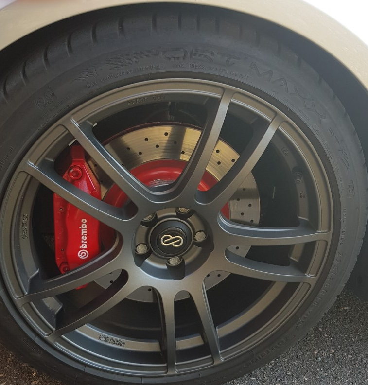

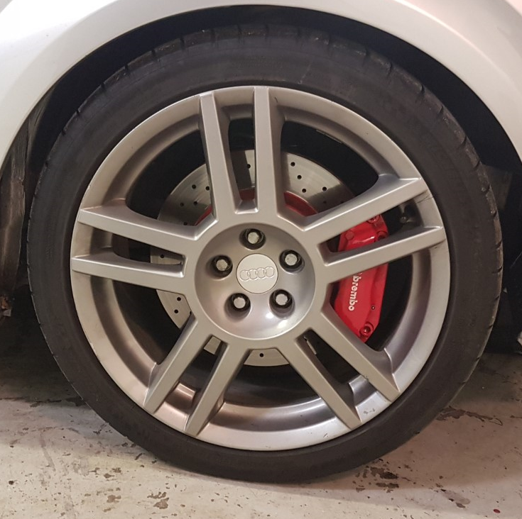

                    Jarrut vaihtuvat etupäästä 6 mäntäisiin satuloihin 3.2 TT:n levyjen kera, takajarrut päivitetään vastaamaan isompitehoisia.
                    Tässä 180 heppaisessahan on siis takana jäähdyttämättömät levyt, isommalla männällä kuin etuvetoisessa. 225 ja vr6 versiot ovat jäähdytetyillä levyillä. Takajarrujen osalta 200€ hintaan saa paketin, jossa on satulan kannattimet ja satulat, etujarrujen osalta päädyin Touareg/Q7/Cayanne satuloihin 3.2 version levyillä. Jarruletkut vielä pitää teettää, niitä saa nykyään ihan jarruletkuiksi myytävinä suoraan liikkeestä, HEL performancen kilkkeistä kasattuna, värin saa itse valita ja tehdään odottaessa. Hintaa letkuille tulee 39€/kpl, päädyt, kolme kannaketta ja pituus 100cm asti kuuluu hintaan.
                    Alustan osalta hinnat ja toimitusajat on selvityksessä, eli ei ole unohdettu sitäkään.
                      Maanantaina syttyi ABS ja ESP valot mittaristoon joululahjaksi.
                      Tänään duunin jälkeen kun sattui olemaan läppäri matkassa lukasin koodit, vasen taka-anturi siellä kummittelee ja pätkii. Ei siis pysyvää koodia, vain hetkellinen. Pitää kurkata liittimen sisälle, kun jarrut vaihtaa siihen nurkkaan.
                      Jarrujen osalta kaikki osat on kotimaassa, palat ainoana enää odottelemassa terminaalissa noutoa. Tällä viikolla voisi siis päästä jarrujen kimppuun.
                        Morjesta! Itsellä kans työn alla jarrupäivitys juurikin noilla samoilla Q7 Brembo 18Z satuloilla ja 3.2:n levyillä. Takapäähän tulee orkkissatulalle adapteri ja A8/Phaetonin 310mm levy. Olitko minkälaisen vanne-spacer yhdistelmän kanssa noita etujarruja miettinyt? On meinaan useimpien vanteiden kanssa aika tiukka sovitus. Itsellä OZ 8x18 E38 vanteet 5mm spacerilla ja näyttäis ihan ok mahtuvan. Tarkka mallaus vielä tekemättä, kun ei ole adapterit vielä saapuneet. Esim. TTq 165kw orkkis 18" RSTT vanteilla ei toivoakaan, vaatisi vähintään 20mm spacerin.

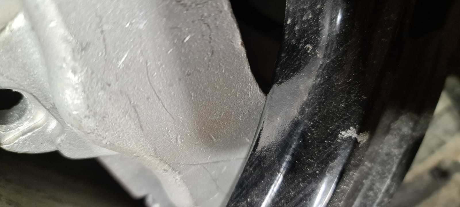

                        Click image for larger version  Name:	photo_2021-12-21_08-44-51.jpg Views:	0 Size:	181,7 Kt ID:	1932105
                        Kuvassa puolan ja satulan välissä n. 1cm tilaa.
                        Click image for larger version  Name:	photo_2021-12-21_08-45-05.jpg Views:	0 Size:	73,1 Kt ID:	1932106
                        Viimeksi muokannut Killeri; 21.12.2021, 13:00. Perustelu: Tarpeeton lainaus poistettu.
                          Tiukaahan tuo tekee. Kesävanteet menisi varmaan 5mm speiserillä, talvivanteille (17") ei riittänyt edes 16mm lätyt jotka nyt on paikoillaan. Puolien muodostahan tuo on eniten kiinni, talvivanteessa puola ottaa tuonne satulan sisäreunaan kiinni, vaikka paketti muuten mahtuukin vanteen kehän sisään helposti.
                          TT:n painonjakaumalla ihan perus 225/VR6 takajarrupäivitys tuottaa jo aika paljon, jos tuntuu silti menevän nokalleen radalla niin kokeillaan ensin isompaa levyä kamppeilla, Urssin kanssa oli ihan sama, etujarrut kuntoon ja pieni komppaus paremmilla paloilla taakse riitti radalle katuautolle ihan hyvin.

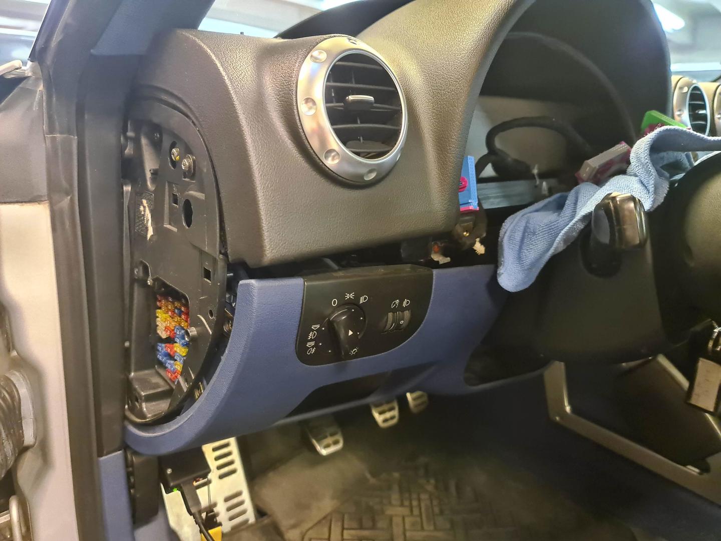

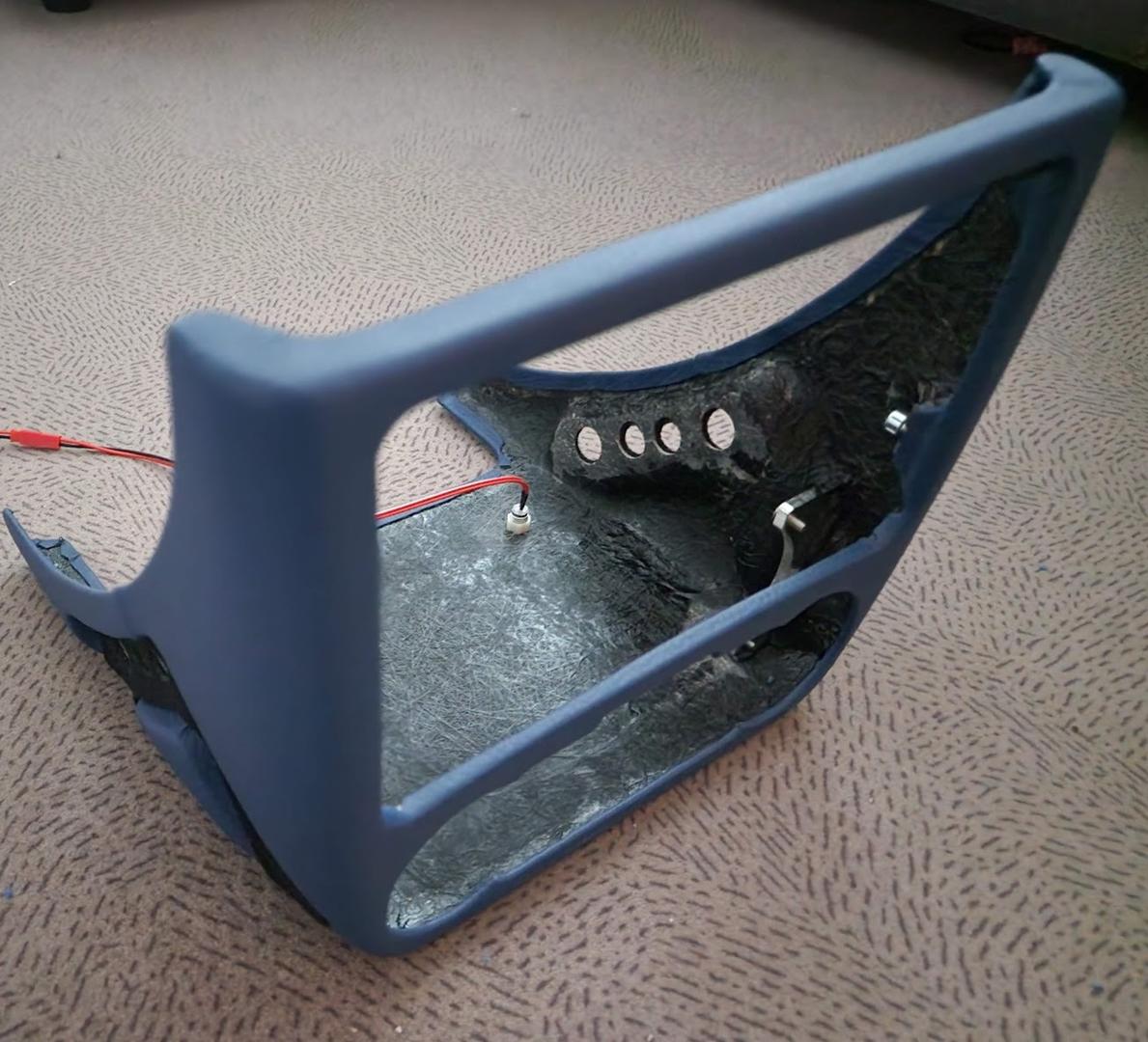

                                                          Uusi radio konsolikin tuli hommattua.
Name:	-sf3C1gMQ69r4b6NE_-4AUas_KKSHRIDssHXzrnuEpo7LoX0Qmvs2jPIWNoCDMSprVfKpUnw-Mi5xXr9KGEhunJ9Y-FgI0P9QnbGnhkhitgip2EFGwYitqCj6Tnxt02oyefuoB4DGDeurpa39ebSFmCfxzWEnLcQMnLDQ917iYAFVq81x76C5gjFGmjQ9jheVgHQ5L6HbSCHlQ8GDAp2PIHCWSxPigMCwXhhnkiK8yI4oUMGas0sEDGPPyfdY6E
                                                            Click image for larger version  Name:	AgbW_O5XUeYYwYuIMxZsAq8UNV_AaepJDxnSrtzwCnXbCsTrF9Dwgyv_m4THPiwEWaxpsI_AW53efW9jTgiyw3V7wBRUwKO71Qa1jxIIeXWVFEfBLZ9XF7JrlTZVBC0XPynVOnMteqqbsVfK5lzG1lWVvQaTogQOTK_Rw4Z0stnDNuIe2FswFyr5niQWQNq0APXHA0TJNEC4hI4FkayhPrxbQXWA4tZFB5VqSCMHAKGFNjhfu_RTARGjqWq22Jt Views:	0 Size:	191,5 Kt ID:	1957304
                                                            Nyt uudella radiolla asennettuna.
                                                            Seuraavaksi olisi tarkoitus ruveta kuutioimaan poistuvan CD-vaihtajan tilalle vahvistinta, toinen vahvistin tulee sitten käytöstä poistuvan lokeron tilalta toiselta puolelta takapenkkiä. Takakonttiin laitan tuon 10" supparin, sen kotelo istuu nätisti takapenkin selkänojaa vasten oikeassa kulmassa. Toki kiinnitykset pitää toteuttaa teinibassolle, ajattelin kiinnittää "turvavyöt" takakontin pohjaan, jolloin saan tarvittaessa subbarin pois tieltä. Laittaa vielä releen taakse vahvistimen virrat (ei syö ihan mahdottomia amppeereita ja ohjaa sitä kytkimellä) ja laittaa jonkun sopivan liitinparin kaiutinjohtoon. Ei jää vahvari virtoihin, eikä kaiutinjohdot pääse tapaamaan toisiaan myöskään. Duunista kun löytyy ihan VAG liitinparia 80A virtoihin asti.
