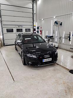

    Kesällä -20 lähti oma autoharrastelu uusille urille, kun päivitettiin auto sellaiseen josta oikeasti löytyy mahdollisuuksia. Näitä mahdollisuuksia en osannut löytää kahdeksan vuoden kokemuksesta b5 adr etuvedosta enkä kahden vuoden aikana 4f allroadista.
    Auton hankkimista edelsi muutaman kuukauden tutustuminen kyseiseen platformiin sekä tarjontaan. Into kyseiseen kamppeeseen heräsi jo kevättalvella, mutta konkretisoitui vasta elokuun puolella sopivan yksilön löydyttyä ja muiden palasten loksahdettua kohdilleen. Kyseinen yksilö taisi olla kuukauden pari myynnissä entisellä omistajallaan, mutta vasta liikkeeseen päätyminen ja paremmat kuvat herättivät lopullisen kiinnostuksen kyseiseen peliin.

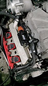

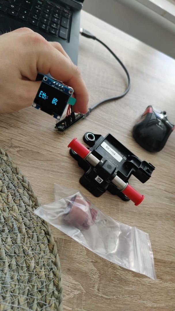

    Tällä hetkellä matkaa taivalletaan 034motorsportin ohjelmien avulla käyttäen E40 sekoitusta pulley ration ollessa 3.27 luokkaa. Päivityksiä ja osia on laiteltu vähintäänkin sen verran, että kyseisten speksien vaatimukset täyttyy. Myös alustaa ja ajettavuutta on paranneltu sen verran, että auto pysyy käsissä jyrkemmissäkin mutkissa
    Otetaan loppuun vielä katsaus suunnitelmista joita on aikomus tehdä ennen kesää -22, sekä menossa olevista päivityksistä
    -Kaasuläppärunko+hilppeet odottelee lähetystä Kaliforniasta kylmempään ilmastoon, 84mm läppä löytyy kaapista. Lokakuun puolivälissä osien ETA, joten tälle kesälle niitä tuskin saa

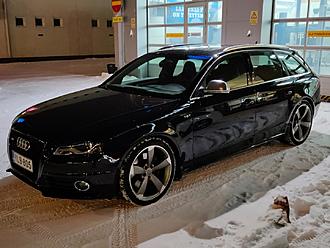

    Koeajon ja lopullisen ostopäätöksen jälkeen taitettiin matka Jyväskylästä Ouluun. Hymy nousi naamalle aivan eri tavalla, kuin allroadin ratin takana.
    Tottakai jo ensimmäisenä iltana hoksattiin, että jostain kuuluu ylimääräistä suhinaa. Myös EPC vikavalo löytyi mittaristoon muutaman päivän ajon jälkeen. Suhinan syyksi selvisi vuotava jarrutehostin, joka vaihdettiin parin viikon jälkeen ostosta. Itselle jäi uuden osan hankinta auton iän vuoksi, kun myyjäliike kustansi työt ja vianetsinnän kulut. Tämänkin olisi voinut koeajolla hoksata, mutta se nyt jäi tekemättä. Tuon EPC valon osalta syytä ei selvinnyt, tällä hetkellä se on tullut n. 10 kertaa ja aina ilman kuormaa n. 40-50km/h vauhdeissa. Tästä en ole vieläkään huolissan vaikka tänä kesänäkin vika on kahdesti ilmaantunut.
    Kun sain todettua, että EPC valo ei ole isompi ongelma eikä muutakaan ihmeempää ilmennyt kuukauden ajon aikana, päätin käydä Turbotecillä vierailulla. Tämän ohjelmiston avulla mentiin loputa n. 6 kk ja 12tkm. Olihan se vakioon nähden pykälää nopeampi. Tosin launch conrollia ei ollut käytössä, tämäkin oli haaveissa youtube videoiden tuotoksena, mutta siihen ei tuntunut ratkaisua löytyvän.
    Autokauppojen yhteydessä tehtiin samalla myös kaupat toisista vanteista, peelers replicat s4 spekseillä, sekä vetokoukusta joka itselle oli puolittainen vaatimus. Replica vanteet tuli keväällä myytyä, mutta koukusta on ollut apuja. Taisi eräskin hirvi saada hyvät kyydit kärryssä viime syksynä.

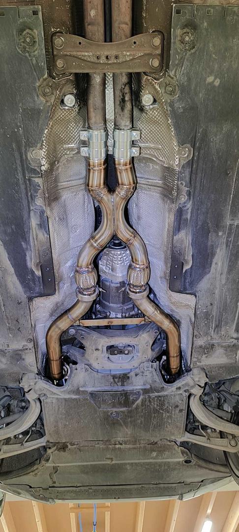

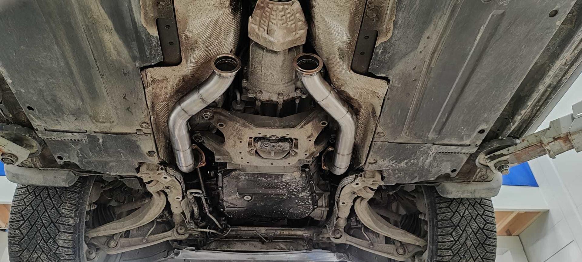

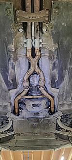

      034motorsportilta tilattiin perän sekä apurungon insertit sekä x-pipe modi, ebaystä tuli laatikon insertti halvemman hinnan vuoksi. Näiden asennuksen yhteydessä tehtiin laatikon alle x-rautaan jäykiste modaus joka toikin mukavasti ajotuntumaa muiden palikoiden ohessa. Taka-apurunko pääsi vissiin heilahtamaan vaikka yksi kerralla inserttejä laiteltiin, joten auto suunnattiin tämän jälkeen uusiksi.

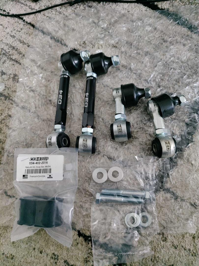

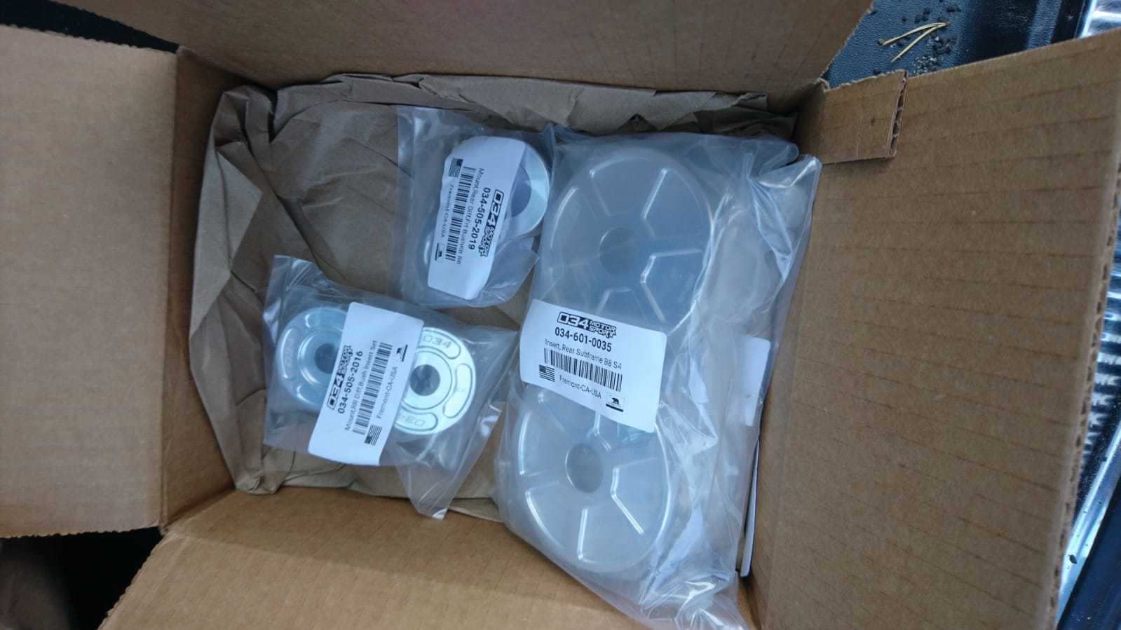

        Tilaukseen laitettiin suunnilleen tässä järjestyksessä:
        1. 034motorsport kallistuksenvakaaja, briteissä oli halvin hinta joten otin sen sieltä ennen brexitin alv muutoksia

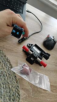

        2. Ecs tuningin verkkokaupasta tilaukseen lähti hihnapyörän vaihtotyökalu, ahtimen bleeder screwt sekä 57+187mm hihnapyöräsetti hihnalla, joka kuitenkin muuttui back-order statuksen vuoksi pelkkään 187mm hihnapyörään.
        3. MercRacinging verkkokaupasta isompi heat exchanger, mallina v3.
        4. Ebaystä 57mm ahtimen hihnapyörä, taisi tulla Revon paketissa.
        5. MercRacinging verkkokaupasta 034motorsportin intake kit
        Tässä vaiheessa ohjelmasuunnitelma jäi vielä auki ja tarkoituksena olikin odotella osat suomeen ja sen jälkeen ratkaista tämä. Ennen joulua tilauksista kaikki paitsi 034:n intake olivatkin suomessa ja haaveena olikin päästä näitä välipäivinä asentamaan kunhan joululomareissusta päästään kotiin.

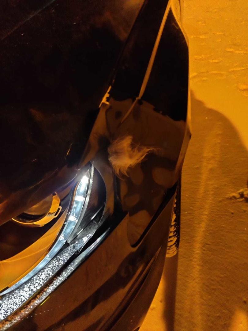

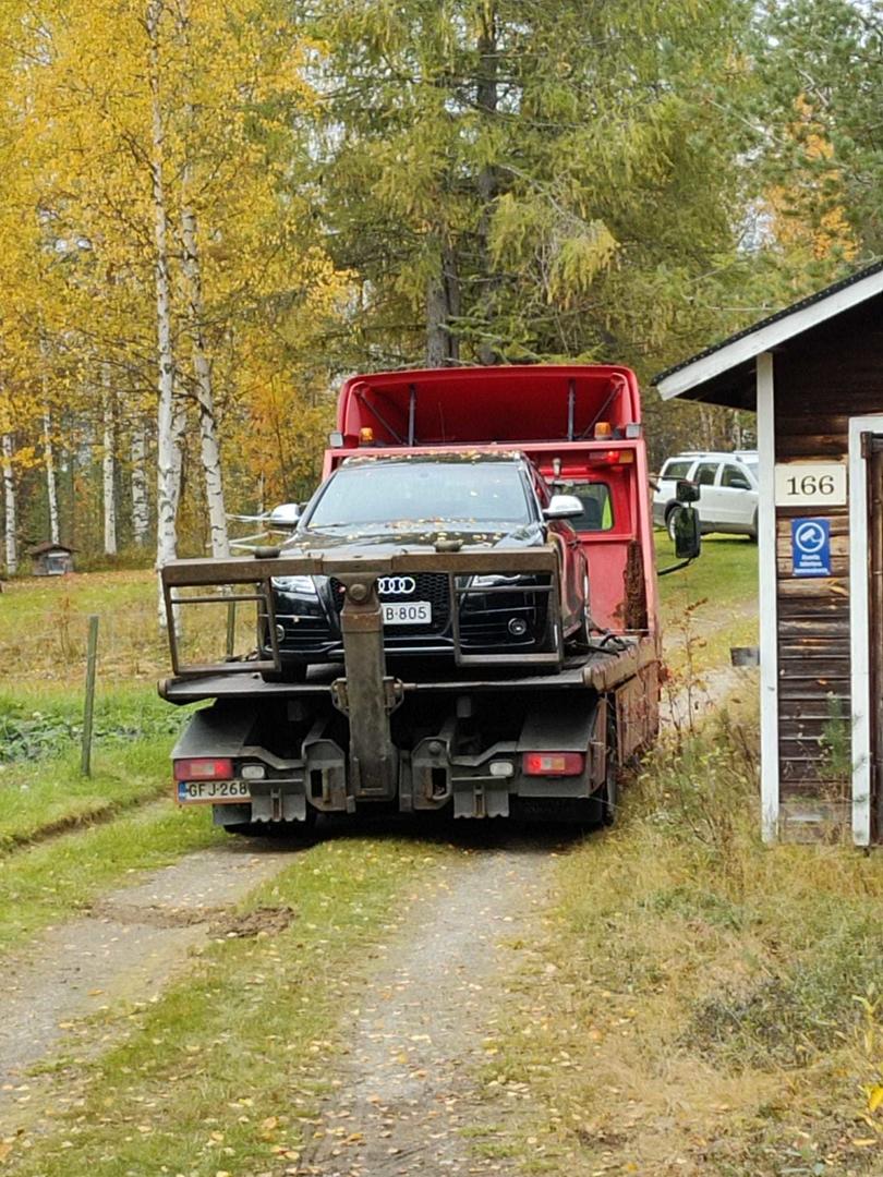

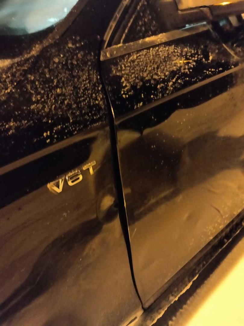

        Kuinka ollakkaan 23.12. klo 23.50 saatiin näihin suunnitelmiin stoppi. Porotokka keskellä pimeää tietä, Audin valoissa, 80km/h rajoituksella alle 50 metrin päässä ei välttämättä jokaisen autoharrastajan unelma. Itse istuin pelkääjän paikalla toteamassa kuinka ABS jarrujen huutaessa kolina kävi ympäri autoa. Auto tien laitaan parkkiin ja ihmettelemään vahinkoja joita olikin sitten heti muutama. Ensinnäkin pari poroa jäi niille sijoilleen sätkimään. Eipä ole ennen tarvinnut poroja jouluaattona lopettaa, mutta nyt sekin tuli tehtyä.
        Sitten auton vuoro. Pimeässä ensihavainnot olivatkin seuraavat: Kuskin ovi ei enää halunnut nätisti aueta, molemmat etuvalot saivat karvoja koristeeksi. Kuskin peili oli useammassa osassa lasia vasten. Konepellissä ja kuskinpuolen etulokarissa oli mukavat lommot. Auton alla oli lammikko, joten päätin, ettei matkaa jatketa enää tällä autolla. Mukana pari kuvaa isoimmista vaurioista.
        Viimeiset 60km mentiin sitten taksilla ja auto jäi odottelemaan hakua hinausautolla Oulun suunnasta, määränpäänä merkkiliikkeen korikorjaamo. Seuraavana päivänä saatiikin haettua Kajaanista alle peugeot. Tätä huippupeliä hakiessa vuokraamon henkilökunta erehtyi kysymään, olenko joskus ajanut pösöllä. Jostain kumman syystä vastaus ''En, olen koittanu viimeiseen asti vältellä'', ei ilmeisesti ollut se, mitä he odottivat.

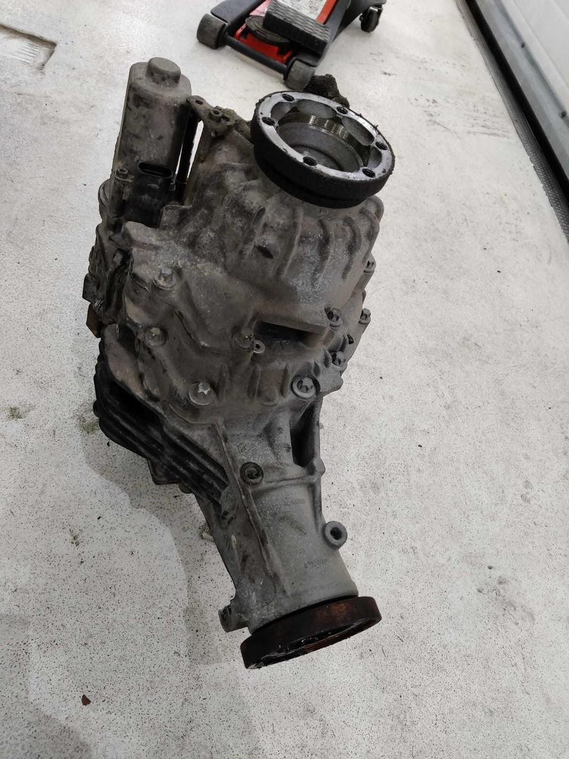

          Jätetään vanhojen muistelu hetkeksi ja palataan nykyhetkeen ja viime lauantai-iltaan. Nostin jalkaa jarrulta tarkoituksena ottaa kunnon kiihdytys keskellä korpea. Kuinka ollakkaan voimansiirto ei kestänytkään tätä lauantai-illan piristystä. Kardaanin päätynivel antautui perämurikan luota ja lopputuloksena keräiltiin sporttidiffin kiinnityspalasia, pultteja sekä kuulalaakereita maantieltä. Onneksi on hinausvakuutukset joilla auto saatiin eilen sivistyksen pariin ja päästiin diagnoosin tekoon. Tallin nosturi oli varattuna joten tyydyin lattiamajoitukseen. Kuuden tunnin taistelun jälkeen irti oli pienempien hilppeiden lisäksi kasa pultteja, putkisto, kardaani sekä tasauspyörästö.

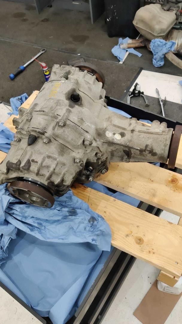

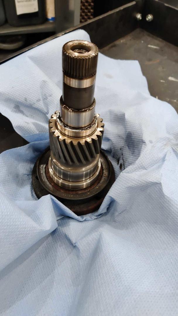

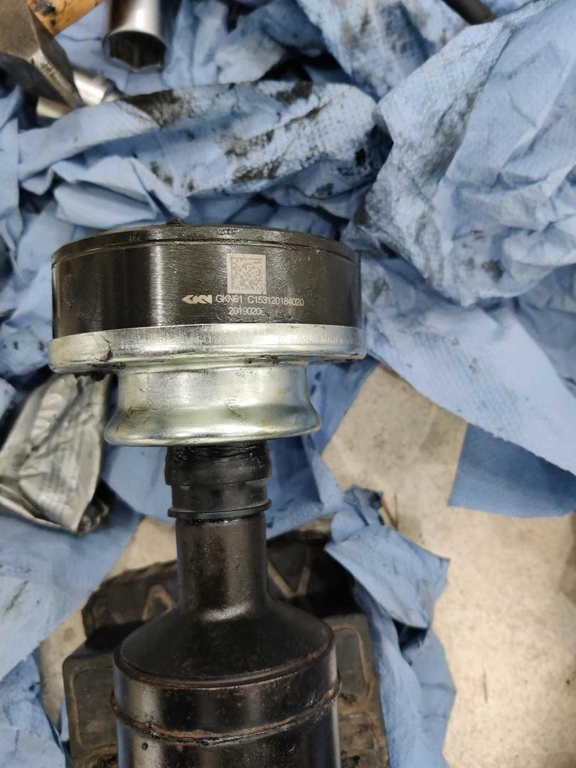

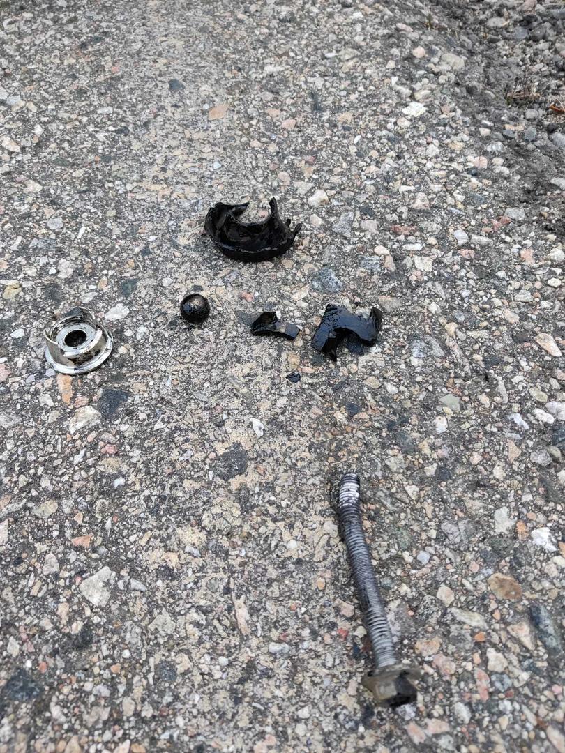

          Jälki oli sitten tämän näköistä, jenkeistä löytyi pikaisella kyselyllä vain yksi kohtalotoveri jolla oli vastaava homma sattunut. Samalla lähti sporttiperästä kaikki kolme kiinnityspaikkaa irti. Kardaanissa oli kaikki muu ehjää, tukilaakeri mukaan lukien.

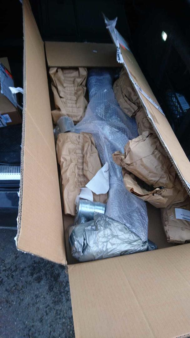

          Nyt sitten odotellaan osia:
          Käytetty sporttiperä suomesta purkaamolta =975e posteineen
          Perään kaikki nesteet, pultit ja täysi huolto stefoineen ja öljyineen ~ 250e

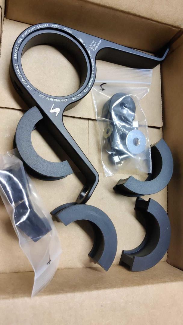

          JXB keskilaakerin jäykkätuenta 330$ posteineen jenkeistä ja tähän vielä tullit päälle
          Löbro 301133 x 2 kardaanin päätynivelet 55e/kpl
          034motorsportin kardaanin päätynivelten suojakumit jenkeistä 106$ posteineen + tulli vielä erikseen
          Lisäksi ohjelmointi tarvittaessa. Huom. sporttiperän vaihdossa ja ohjelmoinnissa onkin oltava tarkkana ettei mene asetuksia sotkemaan. Mm. antureitakaan ei saa vaihtaa kuin yksi kerrallaan ja nyt on siirrettävä vanhat korvaavaan perään. Katsotaan miten tässä onnistutaan

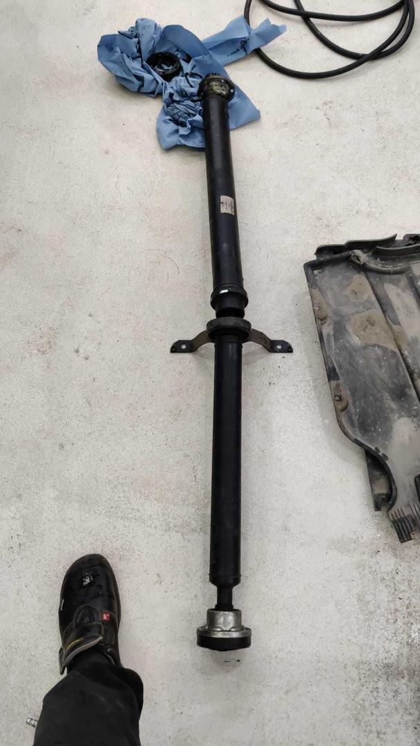

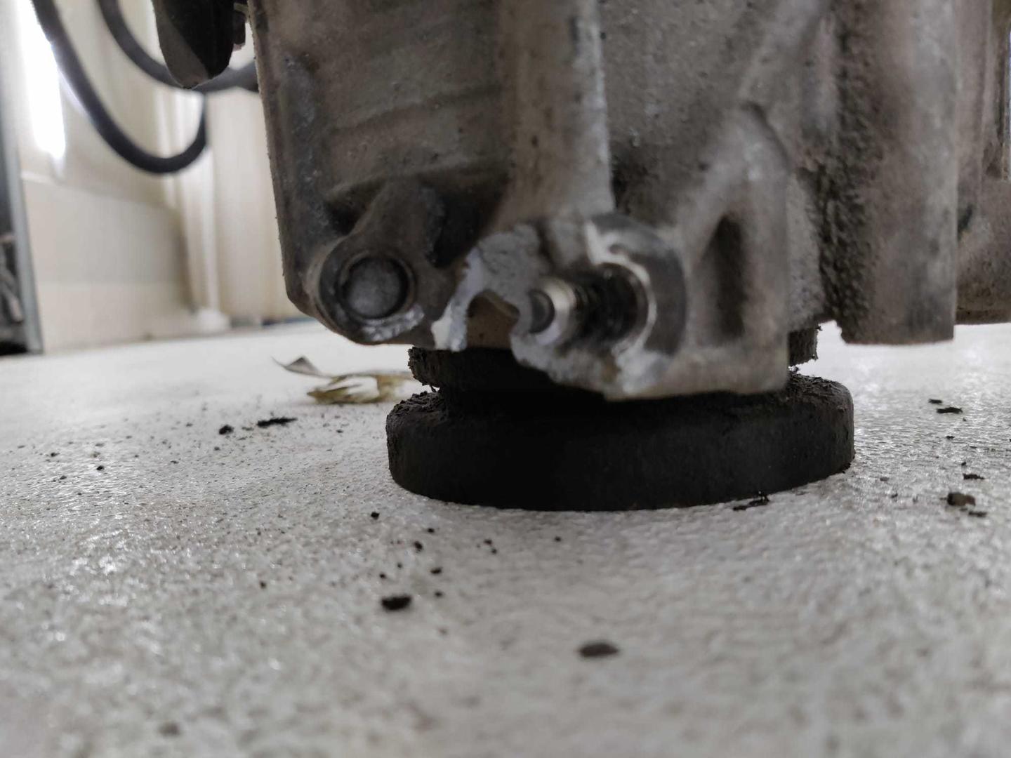

                Miten tuo vaurioiden mekanismi on edennyt, mikä on seurausta mistäkin? Kardaanin nivel ei kestänyt, ja ketjun toisessa päässä perän kiinnikkeet repeytyivät?
                  No näin minä oman koulutuksen puolesta arvioisin. Kardaanin nivel jumiutunut ja sitten kun lopulta momentti riittänyt sen laukaisemaan (yksi laakeri pihalle) on sitten ollutkin jo niin paljon momenttia että on voima riittänyt kääntämään perää sen verran että valurunko ei ole kestänyt. Tuo perähän makasi enää apurungon päällä vetareiden varassa.
                  Jenkkilässä oli arvioinut joku että olisi voinut johtua siitä, että nuita perän inserttejä asennettaessa on pultit vedetty ylikireelle ja se ois mahdollistanut tuon lohkeamisen etummaisen kiinnityksen osalta ja sitten kun perä päässyt liikkeelle niin olisi myös nivel särkynyt.
                  Tiedä sitten mikä on oikea teoria ja todellisuus
                    Jos pelkkä perä olisi irronnut olisin uskaltanut epäillä valuvirhettä. Aika hepposen näköiset on kannakkeet kohdat, joten ei suurta virhettä valussa tartte että lopulta murtuu. Kun hepposta tekoa niin kuvittelen että jos yksi murtuu rasittuu muut liikaa ja nekin pamahtaa.
                    Mutta nyt kun kardaanin laakerikin meni niin ehkä epäilisin itsekkin laakeria ja sen lukittumista niin että perä vääntyi ja murtui.
                    Ihmeen vähän audin periä hajoaa vaikka aika hepposia ovat. Yhden "titanic" -perän olen hajottanut, eli noita 80-luvun möykkyjä. Eli mitoitukset on kyllä kohdallaan.

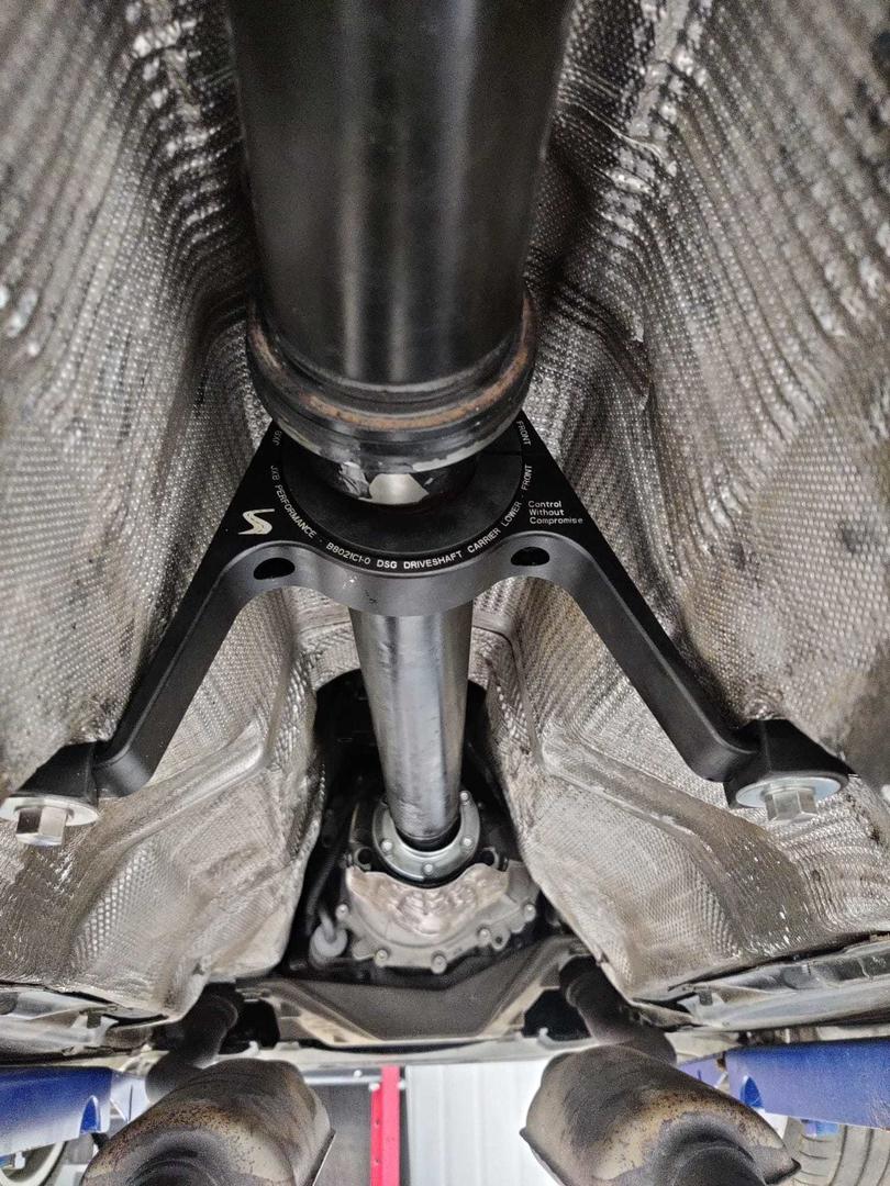

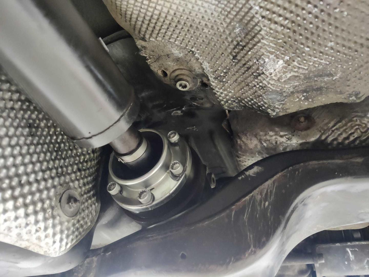

                      Auto taas ajossa. Löbron laakerien https://www.autoluettelo.fi/wls/view...odeIdNo=312653 sekä spareton suojakumien https://spareto.fi/tuotteet/pascal-p...kseli/g5y001pc avulla kardaanista sai uuden. N. 15h harrasteaikaa meni kokonaisuudessaan diagnoosit, uuden perän huollot sekä kardaanin korjaukset mukaanlukien. Ainakaan vikavaloja ei syttynyt, kun siirsi anturit vanhasta uuteen. Pitää miettiä perän kytkimen sopeutusta, onko jollain tästä kokemusta?
                      Vaikea sanoa äkkiseltään mitään JXB tukilaakerin uusista ominaisuuksista, kun joutui keskittymään kulkeeko ässä normaalisti. Laitoin street kumit paikalleet, track versiot odottaa kaapissa.
                      Click image for larger version  Name:	WhatsApp Image 2021-09-27 at 19.21.10 (1).jpeg Views:	0 Size:	88,6 Kt ID:	1927013 Click image for larger version  Name:	WhatsApp Image 2021-09-28 at 17.01.32 (1).jpeg Views:	0 Size:	160,9 Kt ID:	1927014 Click image for larger version  Name:	WhatsApp Image 2021-09-27 at 19.21.10.jpeg Views:	0 Size:	103,2 Kt ID:	1927011 Click image for larger version  Name:	WhatsApp Image 2021-09-23 at 18.00.35.jpeg Views:	0 Size:	70,9 Kt ID:	1927010Click image for larger version  Name:	WhatsApp Image 2021-09-28 at 17.01.32.jpeg Views:	0 Size:	172,8 Kt ID:	1927012 Click image for larger version  Name:	WhatsApp Image 2021-09-23 at 13.19.21.jpeg Views:	0 Size:	76,5 Kt ID:	1927017
                        Nyt on muutama viikko tullut ajoa ja näyttäisi pelittävän normaalisti. Käytin pörhöllä perän sopeutuksessa, niin sai sen puolesta myös mielenrauhan. Mulla on hyllyssä yhdet ylimääräiset 034:n kardaanin suojakumit jos joku tarvitsee. Tilasin silloin myös sparetolta vastaavat, että saisi nopeammin kasaan. Niiden mukana ei tosin ollut tiivisteitä, rasvaa eikä klemmaria.

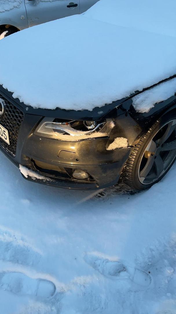

                        Porokolariin taidettiin jäädä historiikissa, joten jatketaan siitä. Eli itsellä jatkui silloin lomareissu, joten ei päässyt heti autoa tarkistamaan, joten puhelimen välityksellä hoidettiin hommaa. Tämä olikin olla suuri virhe, sillä liikkeessä ei oltu katsottu kuin toisen kyljen vauriot läpi ja ilmoitettu ne vakuutusyhtiöön. Pääsin vasta loppuviikosta itse auton luo ja sieltähän löytyi nätit jäljet myös vänkärin puolelta. mm. takavalo oli myös vänkärin puolelta halki. Tässä vaiheessa saikin sitten päivittää tapahtumakuvausta, kun ei ollut ensimmäisellä kerralla mennyt perille että tiellä oli 20 poroa joista ainakin 5-6 osui autoon molemmille puolille.. toisella kerralla meni sitten läpi ja lopputuloksena seuraavat osat vaihtoon:
                        -Konepelti
                        -Puskuri
                        -Molemmat etuvalot
                        -Kuskinpuolen peili (Vänkärin peilin olivat naapurin teinit rikkoneet edellisviikolla, joten sekin uusittiin samalla heidän kotivakuutuksen piikkiin (yhteensä 1200e runko+lasi+kupu, halpaa lystiä)
                        -Kuskin ovi
                        -Kuskin etulokari
                        -Sumuvalojen ritilät
                        -Muuta pienempää osaa
                        Auto maalattiin lopulta lähes ympäriinsä, vain joku pilari + katto + takapuskuri + peräkontti jäi maalaamatta. Tosin takapuskurista löysin jälkiä palautuksen yhteydessä, mutta näitä eivät enää suostuneet korjaamaan tähän tapahtumaan vaikka muutoshakemuksen teinkin. Piti käyttää parkkipaikkavakuutusta ja köyhtyä omavastuun verran tästäkin hyvästä. Olisi pitänyt seinällä roikkuva takapuskuri tarkistaa samalla tuon vänkärin kyljen kanssa, mutta eihän sitä siinä hässäkässä hoksannut-

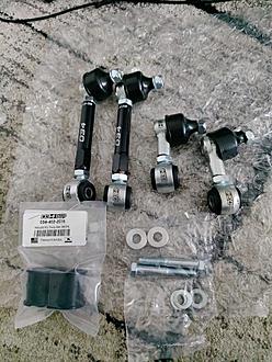

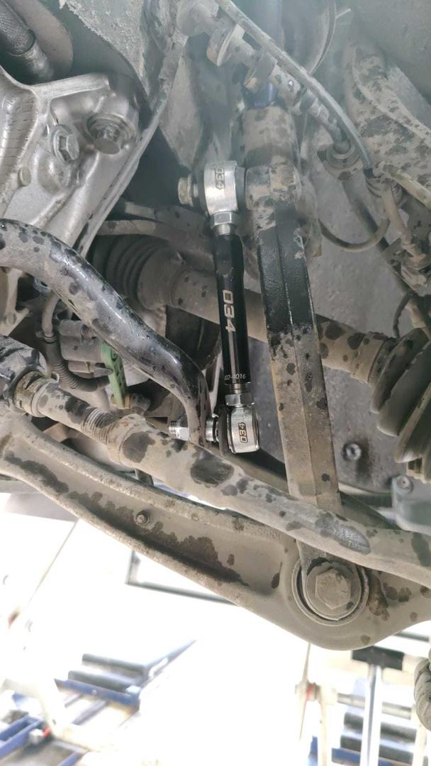

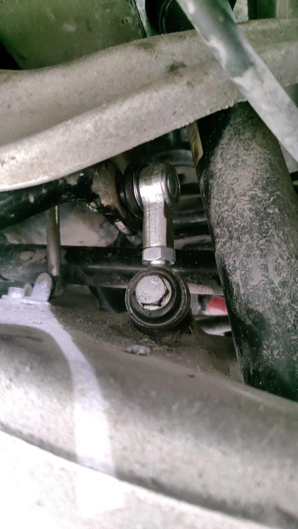

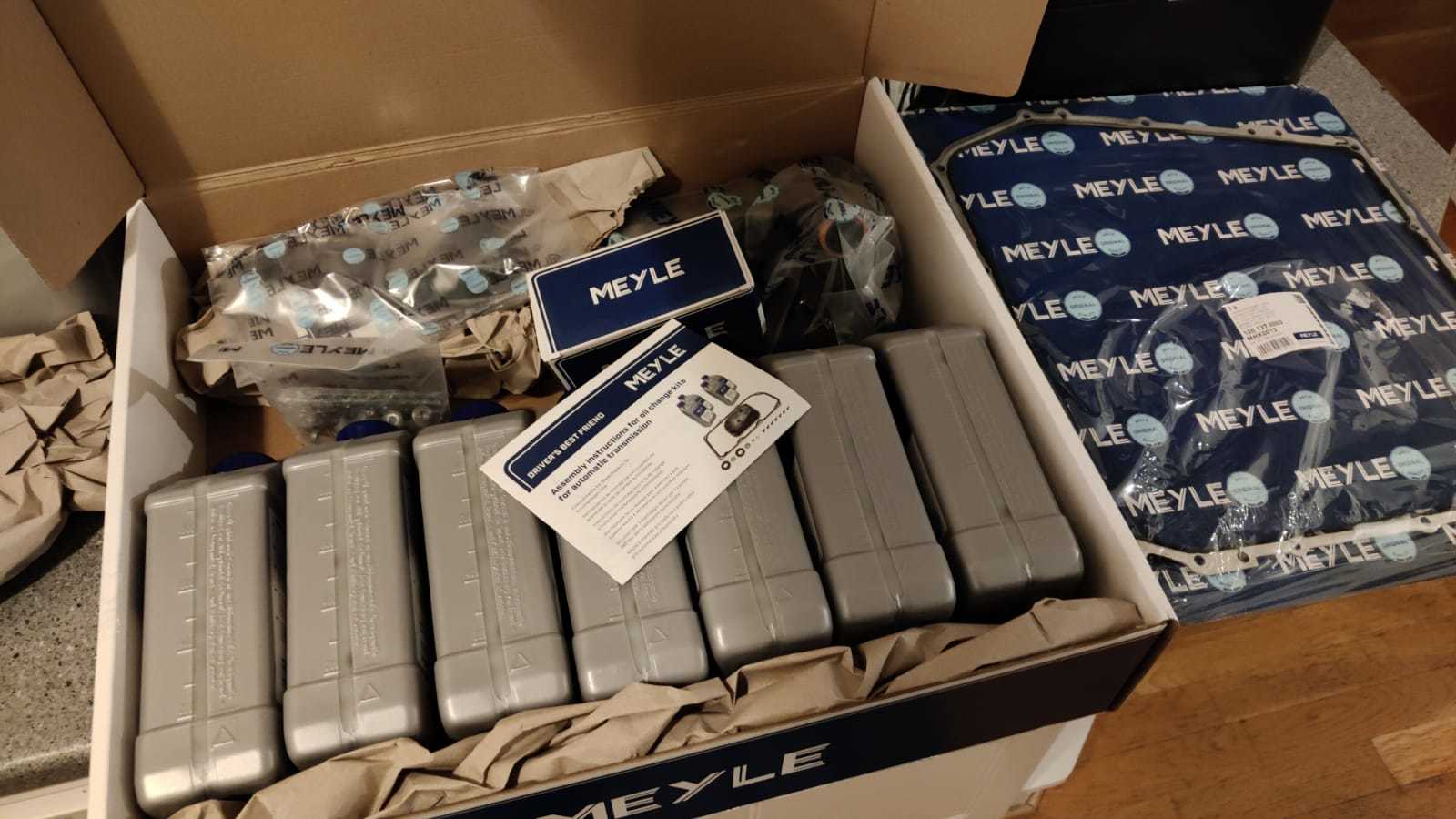

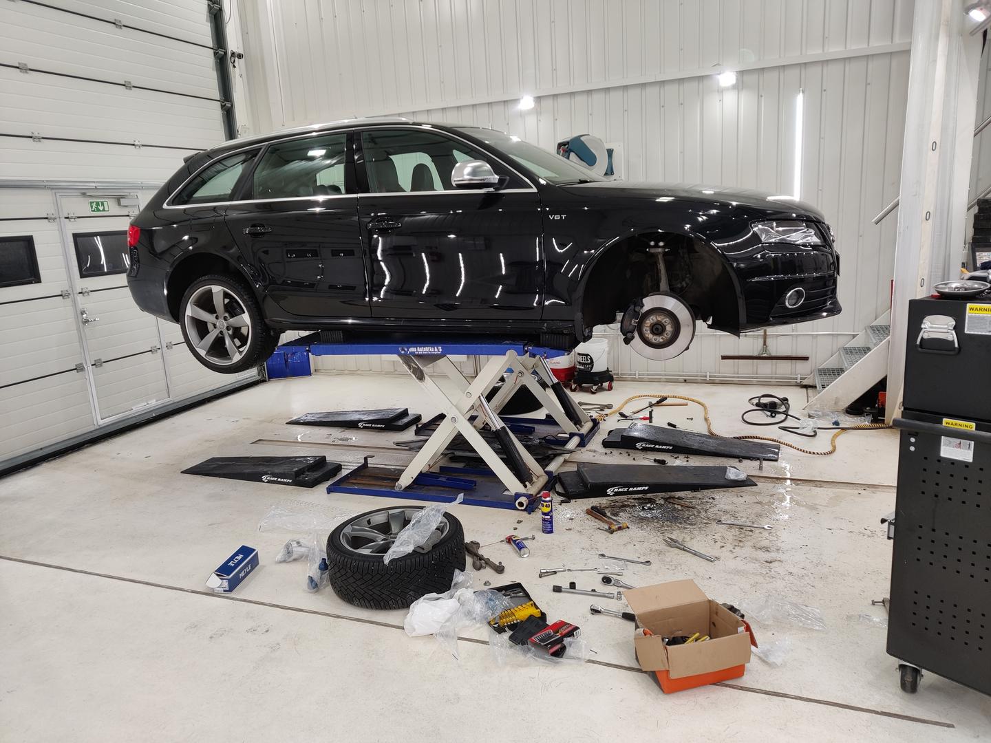

                              Näitä odotellessa ruuvailin autodocilta tilatun meyle HD tukivarsisarjan eteen alkuperäisten natisevien tilalle. Taisi etummaiset alapallonivelet kestää 4kk ajoa ennen reikiintymistään molemmilla puolilla. Autodocilla on muuten hyvä reklamaatiosysteemi näille tukivarsisarjoille: jotta voit reklamoida yhden palikan, pitää sinulla purkaa kaikki osat pois autosta. Suosittelen välttämään heidän palvelujaan.. Tilalle taisin laitella kesällä lemförderin vastaavat nivelet motonetista noudettuna.
                              Click image for larger version  Name:	IMG_20210208_170256.jpg Views:	0 Size:	118,7 Kt ID:	1928934 Click image for larger version  Name:	IMG_20210209_214733.jpg Views:	0 Size:	203,8 Kt ID:	1928935
                                ​​​​​​Ei voi käsittää millä meriiteillä noita Meyle HD:tä edes mainostetaan laadukkaina OE-osan korvikkeina, ihan sama mikä korimalli niin ei ne kestä eikä hinnassakaan kovin suurta eroa oikeasti laadukkaisiin varsiin.

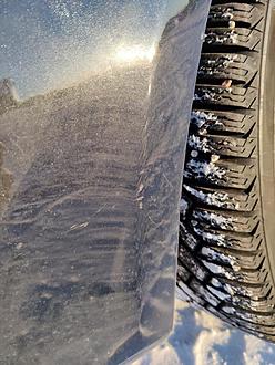

                                  Viime viikolla tuli tehtyä havainto, että vänkärin kumimatolle oli ilmestynyt vettä. Ei paljoa, mutta vähän kuitenkin. Nyt lopulta pääsi tutkimaan tarkemmin ja panoraamakattohan se on joka vuotaa. Katto ei viime talven jälkeen enää pelittänyt ja epäilys oli että se runko on vääntynyt tms sillä avausmekanismissa joku tökki ja moottori löi tyhjää. Tämä aavistus piti näköjään paikkansa, sillä vesi tulee nätisti n. 5-10cm matkalta suoraan kattoverhoiluun jostain halkeamasta samalla kun kannusta kaatoi vettä luukunrungolle. Poistoletku vetää nätisti eikä vesi valu sen juuresta. Kai se täytyy uutta luukun runkoa alkaa metsästämään, latvian purkaamot näytti myyvän ei oota, suomessa yksi 950e. OEMVWSHOP myy uutta samaan rahaan.
                                  Lisäksi näyttää siltä, että sisätilan lämmitys ei pelitä tyhjäkäyntikierroksilla vaan vaatii n. 1500rpm ennen kuin lämmintä alkaa puskemaan. Onkohan tässä muuta vaihtoehtoja kuin ilmaa systeemissä? Ilmasin viimeksi heat exchangerin, ahtimen sekä matkustamoon tulevat vesiletkut, kun käytin ahdinta irti..
                                  Onneksi superduperchargerin loput osat on jo suomen puolella, niin loppuviikosta pitäisi olla edes jotain aihetta hymyyn.. Eihän nekään tullut tilattua kuin heti vasta heinäkuun viimeisellä viikolla.. Vihdoin loput ''bolt on'' potentiaalit saa sitten käyttöön.

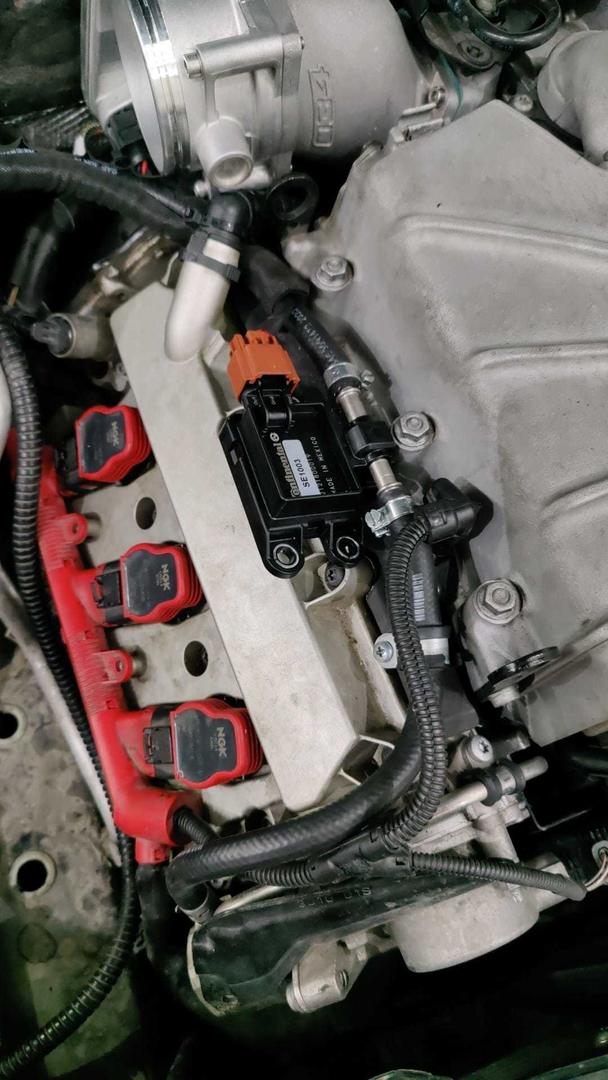

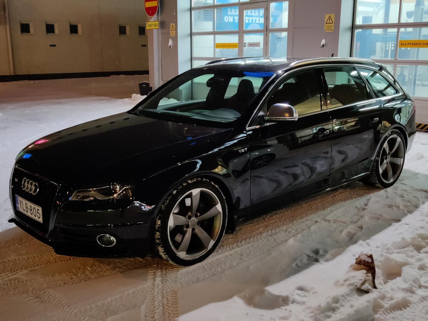

                                    Joulu tuli aikaisin tänä vuonna, perjantaina päästiin laittamaan uutta palikkaa kiinni ja samalla myös ilmailtiin lämmitysjärjestelmää onnistuneesti. Ilmaaminen olikin tuskainen homma, kerta joutui käyttämään autoa 2.5k rpm kymmenkunta minuuttia että sai lämppäristä enimmät ilmat pois. Vielä sinne ilmeisesti jotain jäi, mutta sentään puskee tyhjäkäynnillä lämmintä.
                                    Mutta autosta tuli valmistajan brändin mukaisesti süperdüpercharged s4. Talvikelit alkoi samalla Oulussa, joten suorituskyvynmuutokset jäi ainakin tällä kertaa huomaamatta. Näitä ei suomessa taida olla vielä kovin montaa.

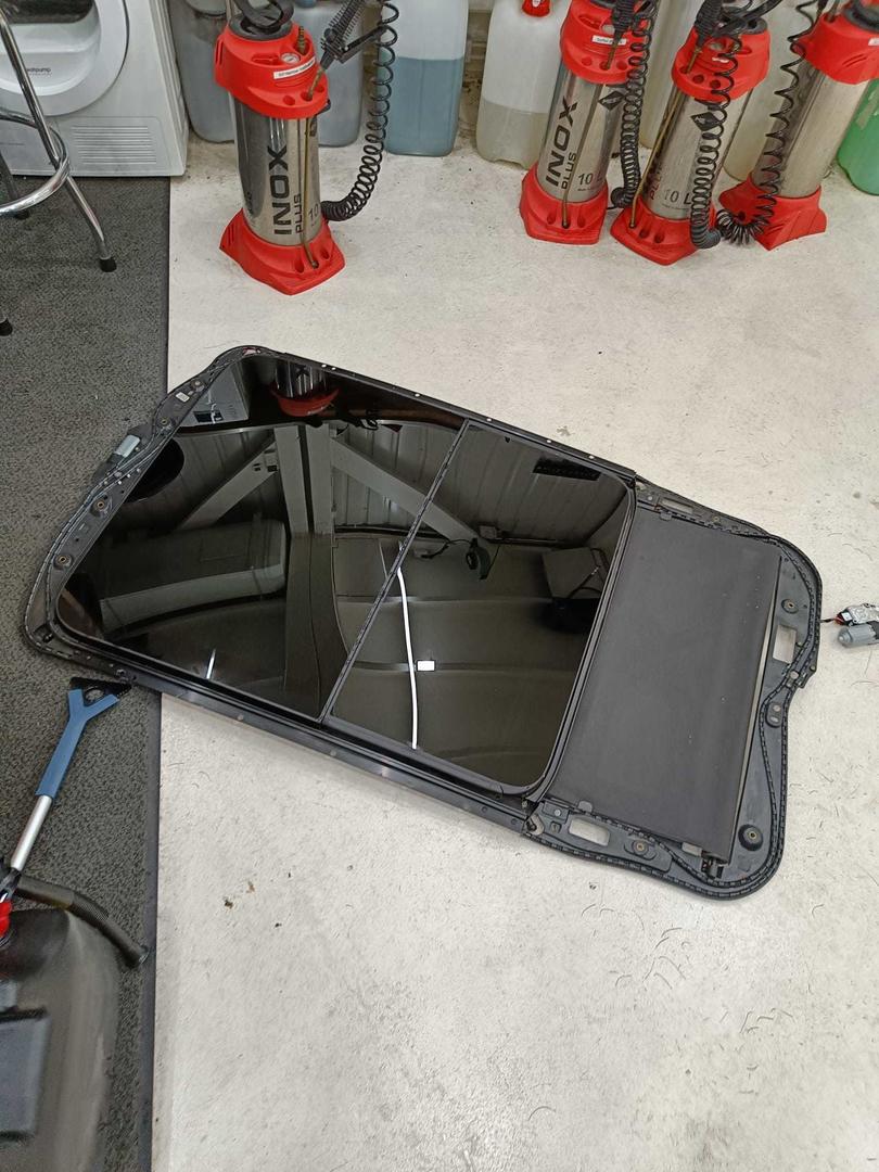

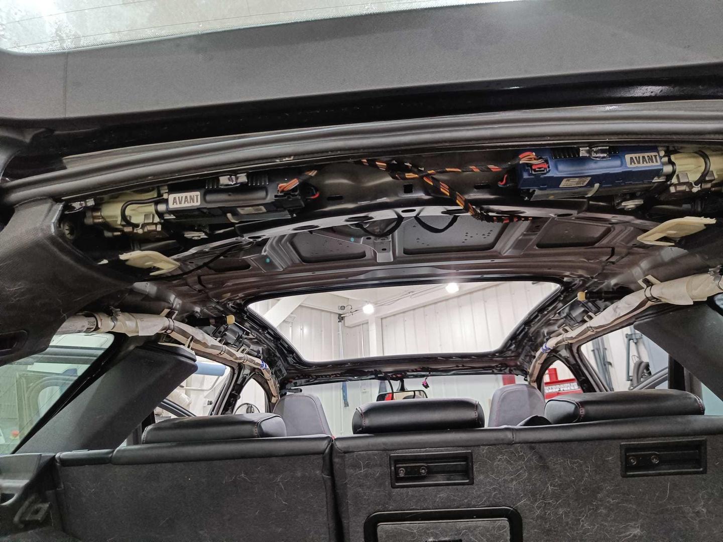

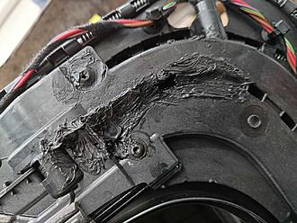

                                      Kattoluukkusaagakin saatiin loppuun, tosin yksi ehjä B8 panoraamakatto on nyt kellarissa joutilaana. Loppujen lopuksi vaadittiin 3 kpl käytettyjä runkoja (2 kpl vaurioitui matkalla, 1 kpl saapui ehjänä remontin jälkeen) sekä 1 kpl täysin tehdasuusi runko. Asenneltiin tämä uusi runko paikalleen ja on toiminut nyt moitteetta. Ainakin sen 5 kertaa kun sitä on testattu. Ei muuten natise eikä nitise.
                                      Arvatkaapa oliko mukava yllätys vuodon takana. Purkaessa verhoilua selvisi, että sitä olikin jo aiemmin käytetty auki. Mm. edellisen omistajan taskulamppu oli tallessa varhoilun sisällä. Runko oli siis vuotanut jo aiemmin, mutta edeltävä sankari oli päätynyt korjaamaan vian liimamassalla rungon vaihtamisen sijaan. Olipa mukava ylläri.
                                      Click image for larger version  Name:	WhatsApp Image 2022-01-03 at 18.32.15.jpeg Views:	0 Size:	212,5 Kt ID:	1934222 Click image for larger version  Name:	WhatsApp Image 2022-01-03 at 18.32.14.jpeg Views:	0 Size:	213,3 Kt ID:	1934223 Click image for larger version  Name:	WhatsApp Image 2022-01-03 at 18.32.15 (1).jpeg Views:	0 Size:	134,2 Kt ID:	1934224
                                      Tuo käytetty ehjä luukku on myynnissä, jos jollain on samanlaisia murheita. Siitä voin vaikka 500e luopua, tällä kokemuksella hinnan pitäisi olla kohdillaan. Tarvittaessa asennuskin voisi onnistua lisähintaan.

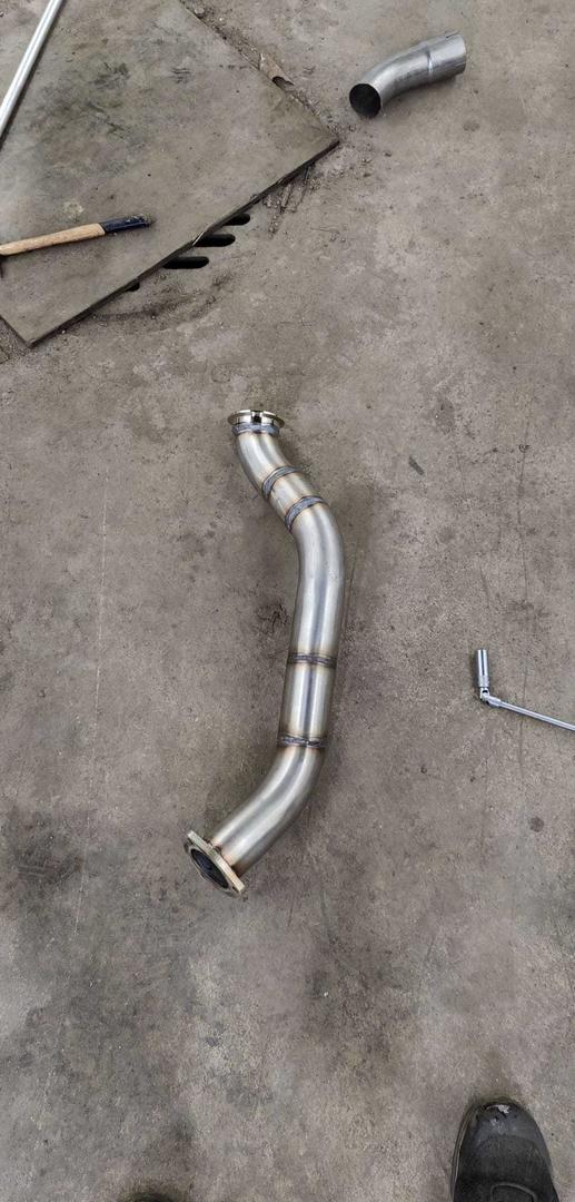

                                          Viikonloppuna valmistui soveltuvat downpipet kyseiseen tarkastukseen, vielä odottaa v-bandien jälkeen tehtävä x-pipe joustoja saapuvaksi. Laitellaan siitä kuvia myöhemmin. Nuo katit jäivät liian lähelle toisiaan ja päästää matalilla kierroksilla erikoista ääntä. Hitsataan varmaan nämä yhteen parista kohtaa niin loppuu ylimääräinen ääntely. Muuten loppuvakioputken kanssa äänet erittäin maltilliset.

                                            Ens kuussa tulee 2 vuotta b8 s4 omistajuutta täyteen. Taas on tapahtunut melko paljon edellisestä päivityksestä, mutta otetaan pieni tilannekatsaus tähän väliin.
                                            Putkistoon lisättiin yksi tuenta lisää laatikon kohdalle, tällä saatiin värinät pois. Nyt myös äänimaailma huomattavasti kivempi, kun ei ylimääräisiä ääniä ole sirittämässä.

                                            Ajettavuutta parantelin kallistuksenvakaajien säädettävillä päätylinkeillä eteen ja taakse:
ID:	1943523 Click image for larger version

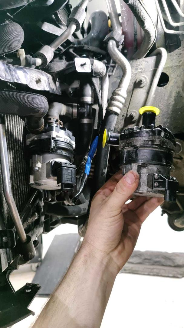

                                            Ahtimen jäähdytystä parannettu CWA100-3 pumpulla sekä samalla poistettu sen ohjaus signaalikaapelin katkaisulla. Samalla poistin TT-thermo lämmittimen, sillä se aiheutti ongelmia sisätilanlämmitykseen. Tälle pitäisi keksiä jotain talvea kohti tai vaihtoehtoisesti jättää koko lämmittimen pois.

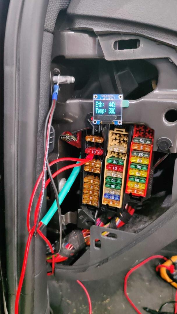

                                            Lisäksi laittelin Arduinon kylkeen etanolianturin. Kuvista poiketen myös liittimet on nyt anturissa oikeanlaiset. Seokset olleet E45 luokkaa, kun laittaa pumpusta e85 ja 95 1:1. Vielä pitäisi 3d printata kotelot arduinolle ja näytölle sekä siistiä johdotukset. Voin jakaa tähän ohjeet ja tiedostot jos joku niitä tarkemmin haluaa. Kokonaisuudessaan hinta tälle systeemille siellä ~150-200e paikkeilla, kun valmit ratkaisut olisivat olleet ~350e halvimmllaan.
ID:	1943527 Click image for larger version
ID:	1943528 Click image for larger version

                                              Tuolle etanolianturille voisi laittaa tällaiset liittimet niin tulisi vähän hifistellympi :) Toki toimiihan se noinkin.
                                              https://www.finjector.com/fin/etanol...e-p-732082-247
                                                Jep, tälläiset siellä nyt onkin. En vaan löytänyt kuvaa missä ne olisi olleet kiinni. Ei muuten toiminut tuolleen, kusi nätisti liitoksesta joten ei kannata kokeilla..
                                                Nyt pitäisi vielä päättää tuon näytön sijainti. Tuolla muovien alta sitä ei ole kovin näppärä katsella sillä vaatii oven avaamisen samalla. Toisaalta myöskään kovin kauas ei itsellä kiinnosta näitä piuhoja vedellä.
                                                Sitähän ei tarvitse katsella kuin n. 30min tankkauksen jälkeen ja todeta että seos on kohdillaan. Heti tankkauksen jälkeenhän arvot on E55 luokkaa, mikä vastaa myös ohjelmantekijän suositusta olla huudattamatta ekaan puoleen tuntiin, että polttoaineet kerkeävät sekoittua kunnolla.

                                                  Tätä drivetrainlashiä tuli pohdittua ja kokeiltua vähän jäykistää kardaanin pitkittäisvälystä prikkoja lisäämällä dampereiden väliin eli rungon ja tukiraudan välissä oleviin kumeihin. Kyselin myös tuolta JXB performancelta eli kardaanin tuen kehittäjältä siitä niin vastaus oli näin
                                                  ''This is something we experienced and experimented with when we first started making driveshaft carriers. Driveshafts/drivetrains naturally have a couple of clunks. The clunk you are hearing is actually coming from the transmission when the gears are loaded/unloaded. It's quite a loud noise, and it is transmitted directly to the driveshaft. As the drivetrain is stiffened up with other modifications, each one transmits this clunk more and more to the cabin. The driveshaft carrier is the only thing directly attached to the body (transmission and rear diff attach to subframes which then attach to body), so it transmits it the most. The first time we ever installed a driveshaft carrier, we bolted it directly to the car with no dampers on the feet, and it was extremely loud on/off throttle. I actually thought something in the car was broken. We then added dampers around the same density as the current track bushings, and it mostly went away. We softened the dampers further to make what are now the street bushings, and it eliminated the noise completely. My recommendation would be to go back to a normal install without any extra washers and switch to the street bushings, at least for the dampers that go on the feet. The ones clamping the driveshaft will have less of an effect on the NVH transmission.''
                                                  Voisi nakata nuo street version kumit paikalleen ja kattoa mikä vaikutus sillä on. Se on vaan hieman vittumainen homma jos ja kun ei putkistoa halua laskea, mutta tehtävissä kuitenkin. Varmaan tuon saisi pois, kun ottaisi taka-apurungon tai perän insertit pois, mutta ajettavuudessa ei viiti tehdä kompromisseja tämän suhteen.

                                                    Huomasitko millaista vaikutusta noilla vakaajien säädettävillä koiranluilla? Vakaajat näyttäisi olevan äkkiseltään vakiot sinulla (?)
                                                      Kyllä se ajettavuus parani niillä, kun esijännityksiä hävisi selvästi. Eteen vaikutti kaikista eniten. Takana on 034:n vakaaja jäykemmällä asetuksella, edessä vakio.
                                                      Viimeksi muokannut Killeri; 15.7.2022, 15:15. Perustelu: Tarpeeton lainaus poistettu.
                                                        Ok, ihan hyvä tietää. Vaihdoin A5 ajoneuvoon H&R vakaajan taakse ja ero oli kyllä iso vakioon.
                                                          tkaikkonen Hei mistä löysit varaosanumeron noille löbron kardaani laipoille? Tarviis varmaan omaan B8 A5 uusia nuo myös, muttei tunnu löytyvän oikeen mistään... liekköhän samat käy... ( 3.0tdi manuaali)
                                                            Ei taida Audin osana saada kuin koko kardaanin. Mutta taitaa olla sama Ford scorpion vetarin murros mikä on iät ajat käynyt Audin kardaaniin.
