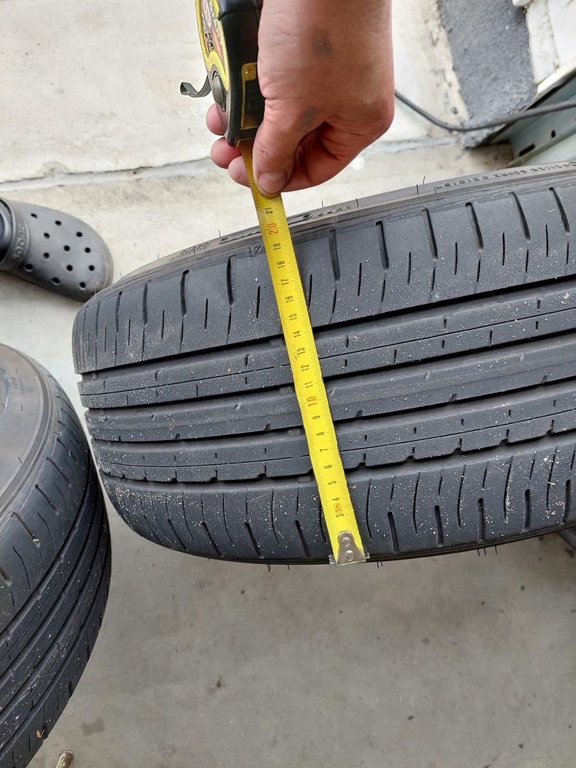

      Falkeneissa oli kulutuspinta noin 19cm leveä:
      Pilotsportissa noin 20.5cm:

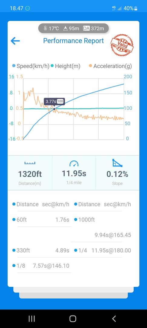

      PS kanssa en saanut parannettua parasta aikaani, mutta näillä pääsin jotakuinkin kaikilla vedoilla samaan.
      Selkeästi tarrasivat paremmin, vaikka alkuun lähdösä sutivatkin.

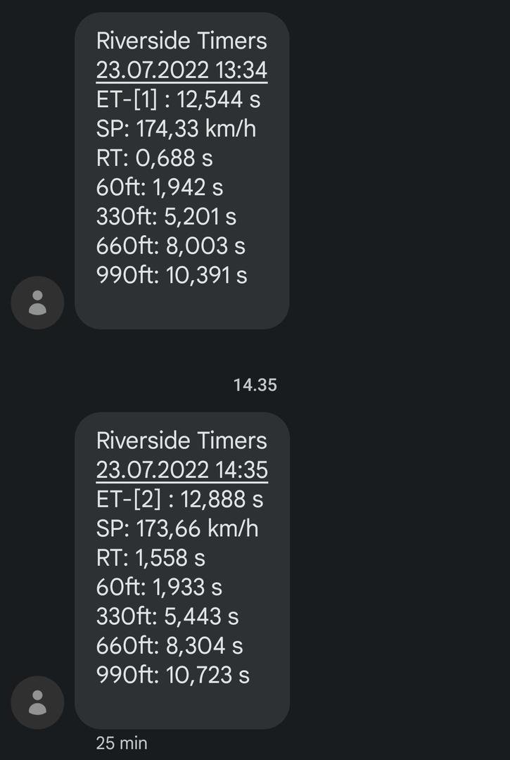

      No ei muuta kuin NNC Street slideen testaamaan, taas 11s alkava aika kilu silmissä.
      Alkuun satoi aika paljon, sitten alkoi aurinko paahtamaan ja auton mittari näytti +27C.
      Eli oli kyllä kosteaa ja kuumaa.. herkästi vetää useamman prosentin tehoja alas.
      Onneksi muillakin sama homma.
      Otin kaksi lähtöä, toisen paukun kanssa ja toisen ~3000rpm lähdöllä ilman sutimista.
      Molemmat olivat samaa luokkaa, joten se oli siinä ja aika sama luokkaa kuin viimevuonna, loppunopeutta tuli kyllä lisää.

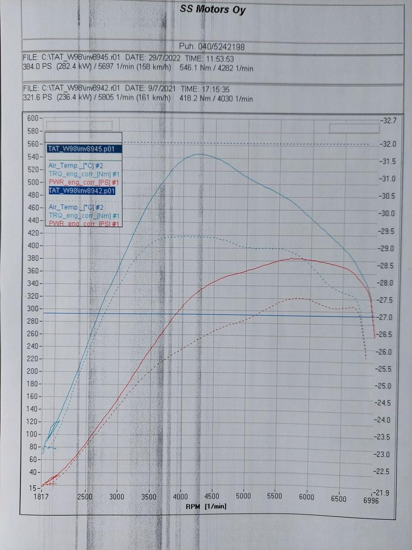

      Eilen vaihdoin mottorin, haldexin ja peräöljyt ja tänään SS-motorsiin taas dynolle.
      Vime kesänähän en ehtinyt kuin vakiona dynoon, eli lapulla vakio on vakiola ohjelmalla ja 4" rosteri putkistolla.
      Uudessa vedossa erona Porkkiksen ohjelma ja Airtecin isompi cooleri.
      Viime vuonna teho tippui muutaman vedon jälkeen reilu 20hp ja nyt pysyi peräkkäisissä vedoisa samoissa, eli cooleri toiminee ihan hyvin.
      Viime vuonna hallin lämpötila oli +32C ja nyt +21C, eli hieman suotuisampi keli.
      Kokeiltiin taas sekä nelosella että vitosella vetoja, mutta erona ei ollut kuin hieman "huonompi ala-vääntö" kun nelosella veto on lyhyempi, joten lapulla nelosen veton, jolla kierroksen rajoiti on korkeammalla.
      Juutuupiin työnsin videonkin sessiosta:
      https://youtu.be/vp3GPgxzQlw
        Tota väännön kasvun määrää ohjelmalla.. Aika messevä.
          Suhteessa ahtopaineen nousuun tuli tosiaan enemmän voimaa kuin käänteisesti voisi laskea.
          Tosin Porkkis kyllä muuttaa ennakko koarttoja yms.
          vakio - lastutettu
          4000rpm maksimi vääntö - 1.2 bar vakiona - 1.5 bar muokattuna / 420nm vakiona - 540nm muokattuna
          420nm / 2.2bar = ~190nm "vapari vääntöä", joka ei ole kovinkaan korkea lukema 2.5L moottorille.
          6000rpm maksimi teho - 1.0 bar vakiona - 1.2 bar muokattuna / 320hp vakiona - 380hp muokattuna
          320hp / 2 = ~160 "vapari tehoa", joka sekin on aika matala viritysaste.
          Vakio dynotettiin 32C lämmöissä ja Viritettynä 21C lämmöissä.
          10C lämpötila ero = ~3% / 10hp vakio moottorilla.
          Toki välijäähy tiputti lämmetessään vakion vedoissa enemmän tehoa kuin isompi jäähy.
          Eli jos laskee tuolla nyrkkikaavalla paljonko pelkällä ahtopaineen lisäyksellä olisi voinut tulla tehoja vakioon, niin virityksen jälkeen ollaan hyvin yli laskelmista.
          420nm/2.2bar x 2.5bar = 477nm (+63nm jostain)
          320hp/2.0bar * 2.2bar = 352hp (+30hp jostain)
          Jossain kohti pakopaine nousee, tai ahdin poistuu hyötysuhde alueelta ja pääasiassa lämmittää ilmaa, eikä laskukava toimi.
          Mutta maltillisilla muutoksilla ihan käypä kaava arvointiin.

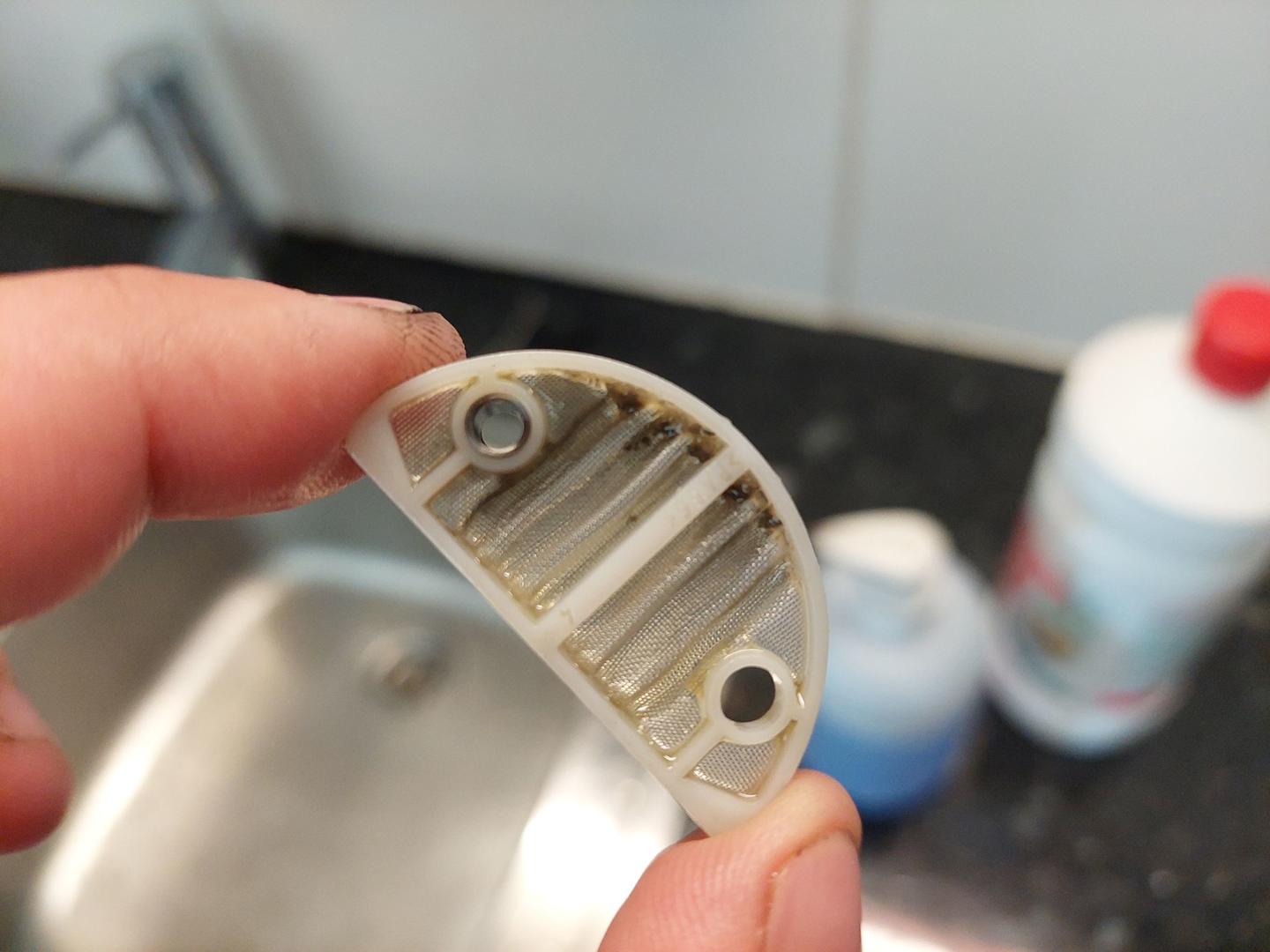

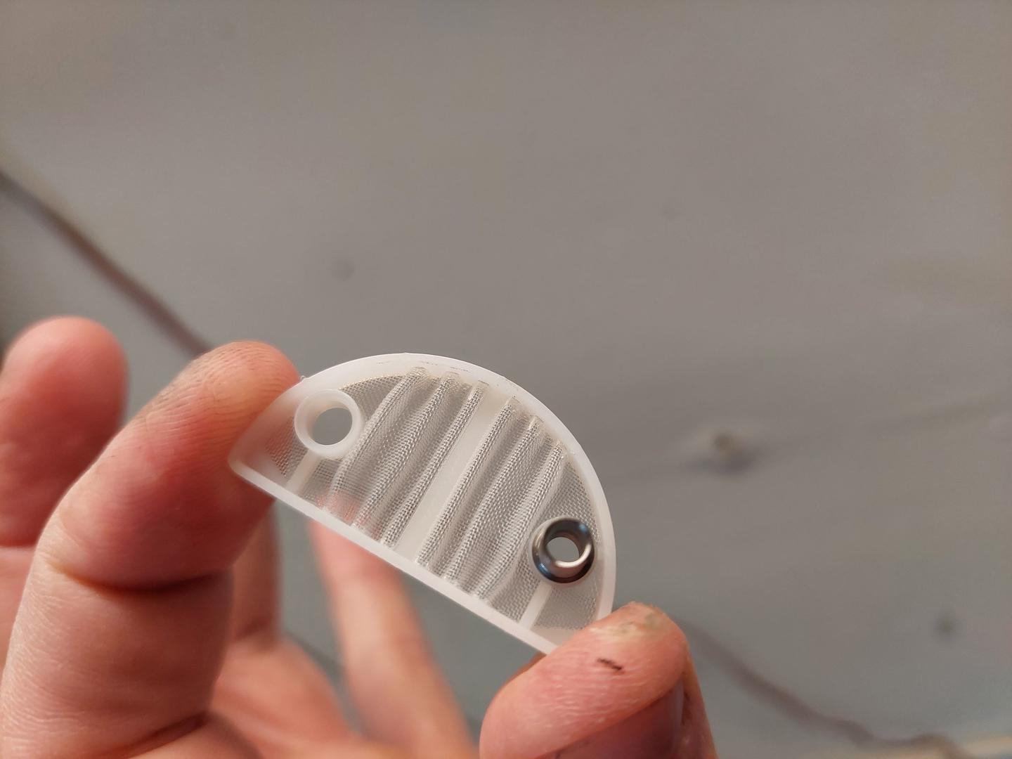

          Pistetääs vielä muistiin tänne kuvat haldeksin sihdistä, ihan älyttömästi ei ole 80tkm aikana kökköä kertynyt.
          Pultit näyttivät ja tuntuivat siltä ettei olisi aiemmin raoteltu, joten sihdistä päätellen yksikkö ihan hyvässä hapessa.

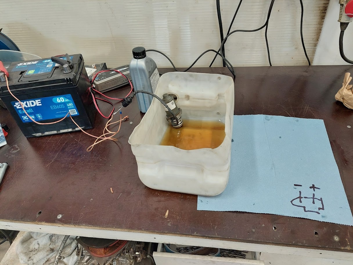

            Tilasin tietty ensimmäisenä uuden pumpun ja sainkin sen eilen vaihdettua.
            Alkuperäisen pumpun vastus näytti 1.4 Ohmia ja uuden 9.5 Ohmia, joten näytti ettei ehkä ollutkaan siinä vikaa.
            Kurkkasin vanhan pumpun sisään, kulumaa oli tietty, mutta hiiltä oli jäljellä eikä ollut täynnä öljymössöä tms.
            Ei neliveto elpynyt pumpun vaihdolla ja antaa edelleen samaa koodia.
            Kokeilin Vag Comilla AWD / Output test ja sillä tuntuisi moottori surisevan, virtaakin taisi ottaa 2.5A, samoin nelivedon servo vaikutti toimivan.
            Outoa oli kyllä, että testiä ei voinut suorittaa kuin kerran, jonka jälkeen piti ottaa virrat pois ja takaisin, jotta onnistui uudelleen.
            Eli ohjaus yksikköön näyttäisi saavan yhteyden ihan ok.

                Suodatin vaihdettu, ongelma ei korjaantunut.
                kohtuu varmasti oli alkuperäinen suodatin, koska se, tai kiinnityspultit eivät mahtuneet ulos ilman tankin lämpöpellin moukarointia.

                        Otin moottorin taannoin irti uudelleen, puhaltelin kaikki kanavat läpi paineilmalla ja vaihdoin taas halxed öljyt.
                        Netissä oli joillain ollut pumpun piuhat väärinpäin, joten testasin molemmat pumput, kuten Teppo ylempänä ehdotti ja sekä vanha, että uusi pyörivät samaan suuntaan ja näytti olevan tuottojakin.
                        Laitoin alkuperäisen pumpun kokeeksi kiinni:

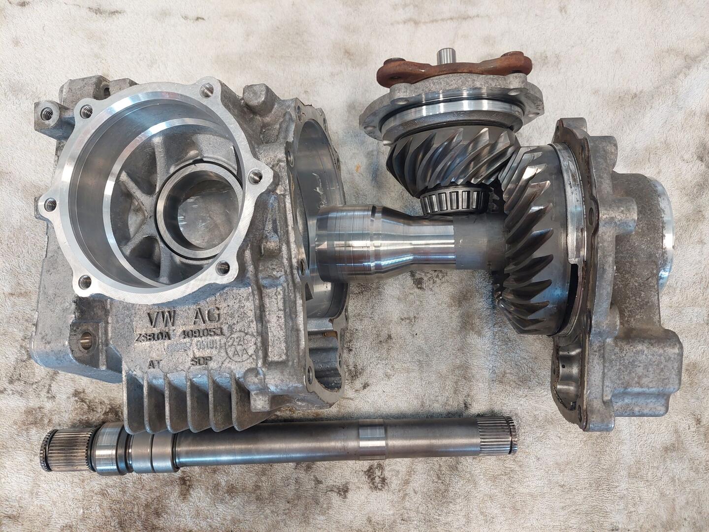

                        Vähän alkaisi haiskahtamaan siltä, että pitää Haldeksi kammeta sijoiltaan ja nostaa pöydälle?
                          Pyöriikö etupyörät vielä mukana jos kardaanista pyörittää?
                            Tunkkailin tänään auton ilmaan ja totta tosiaan, kardaani ei pyöri, kun käynnissä ja D päällä.
                            Eli liekö ongelma kulmavaihteessa tms.
                            Minulla oli joskus XC90, jossa tyyppivikana kulmavaihteen spoorit.. vaan eipä nyt tullut mieleen.

                                    Varmaan tämä vikana.
                                    Näyttäisi vaativan käytännössä uuden kulmavaihteen.

                                              Neliveto tuli keväällä kuntoon.
                                              Purin ja tarkistin että tuo oikean reunan iso ratat oli irronnut krympistään ja pyöri vapaasti akselin ympärillä:
