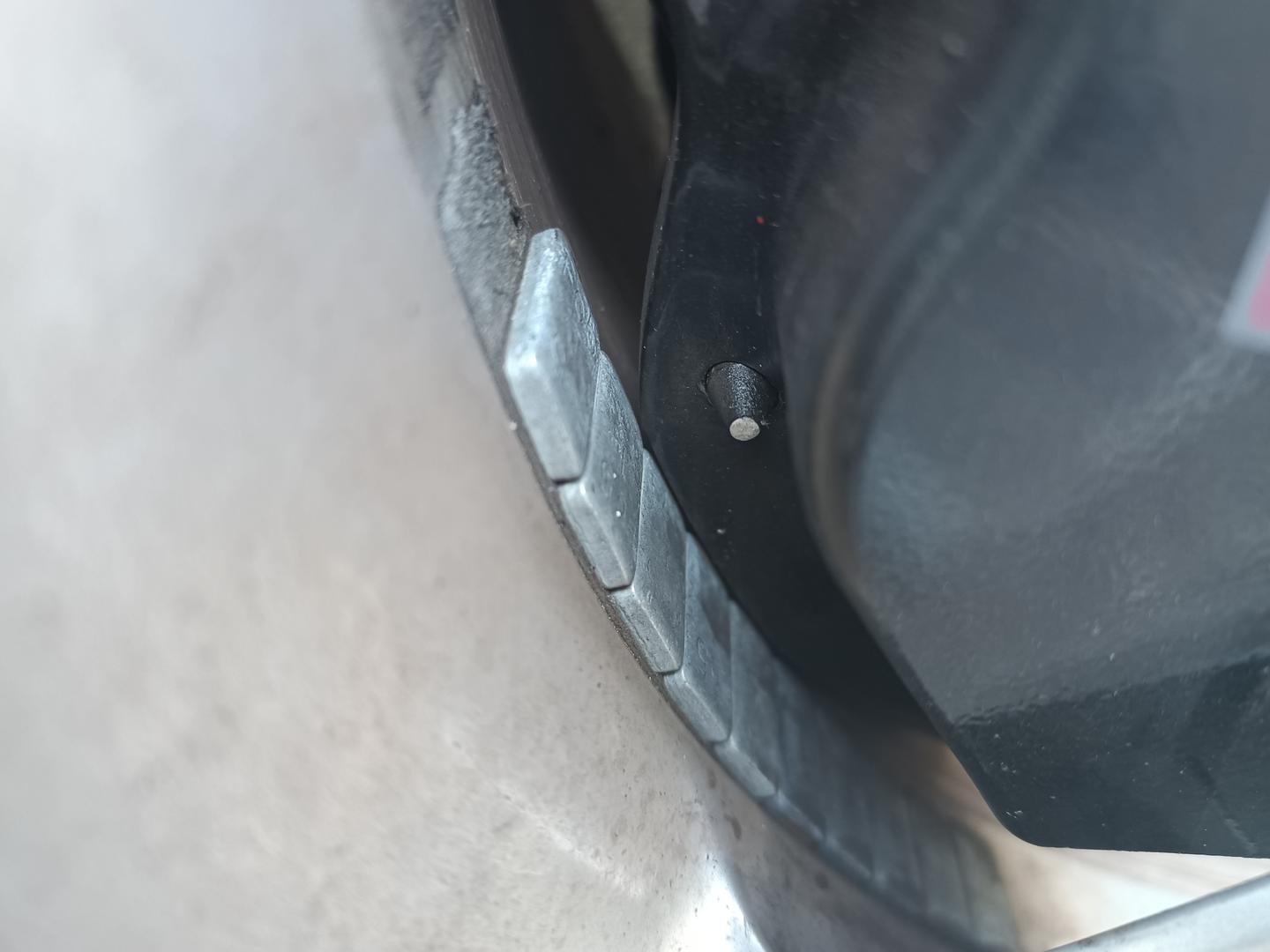

    Laitoin hieman enemmän offsettia kesärenkisiin, eli 8" / ET43, kun talvirenkissa on ET47.
    Talvi vanteissa on varmaan joskus olleet puntt huonossa kohtaa, kun satuloissa ja vanteissa oli naarmua.
    Kuva näyttää paljonko siellä on painon ja etu satulan välissä rakoa.

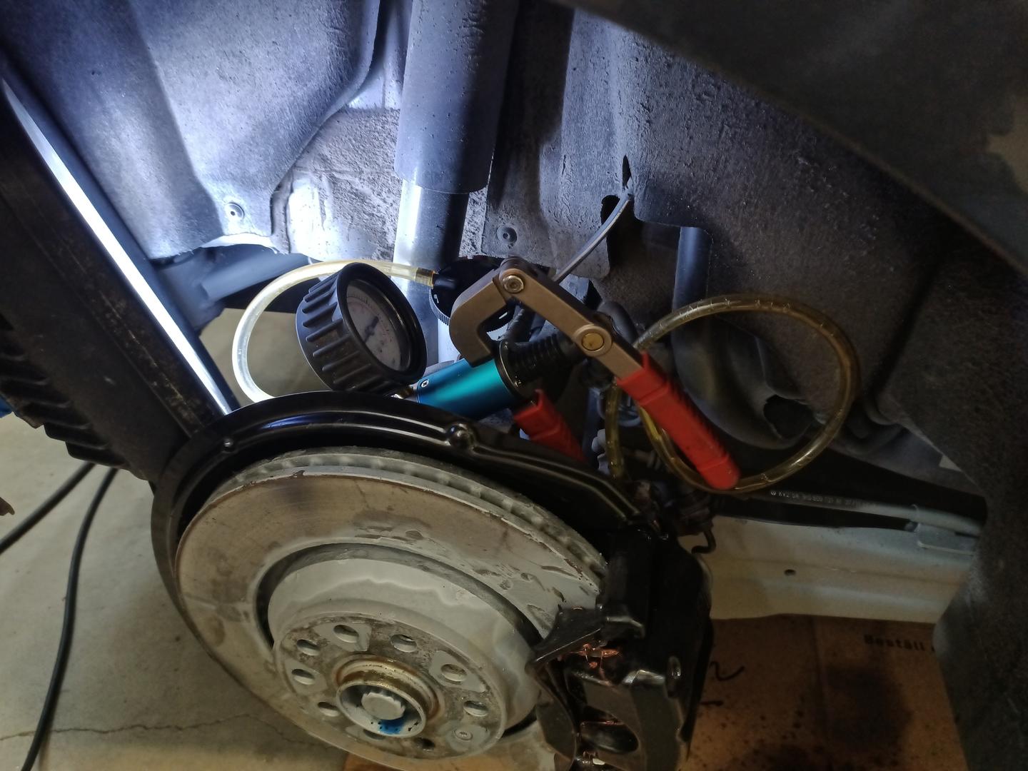

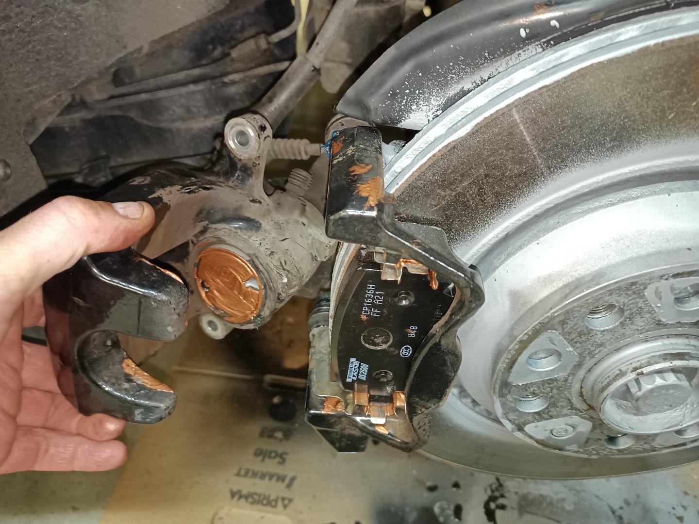

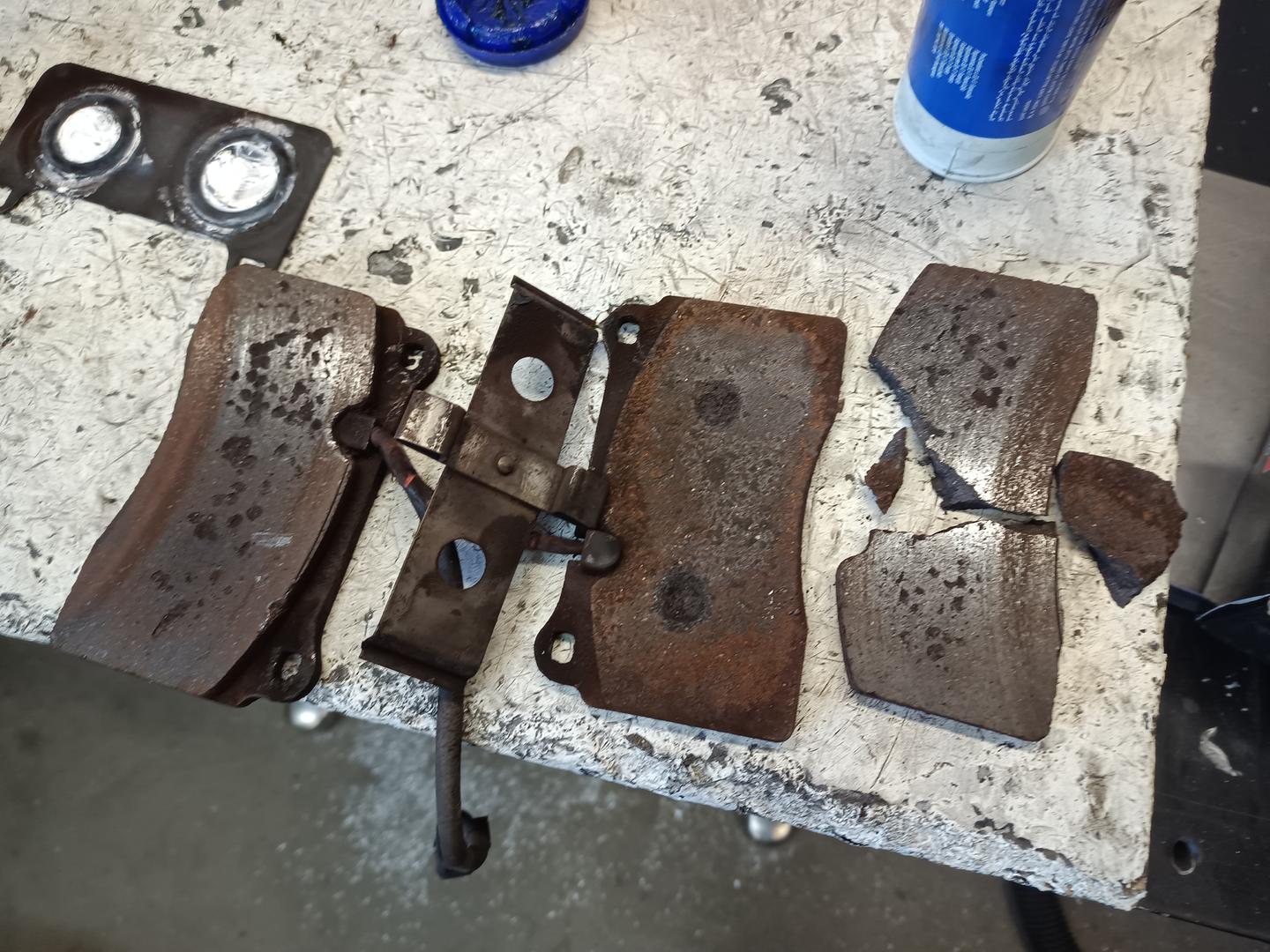

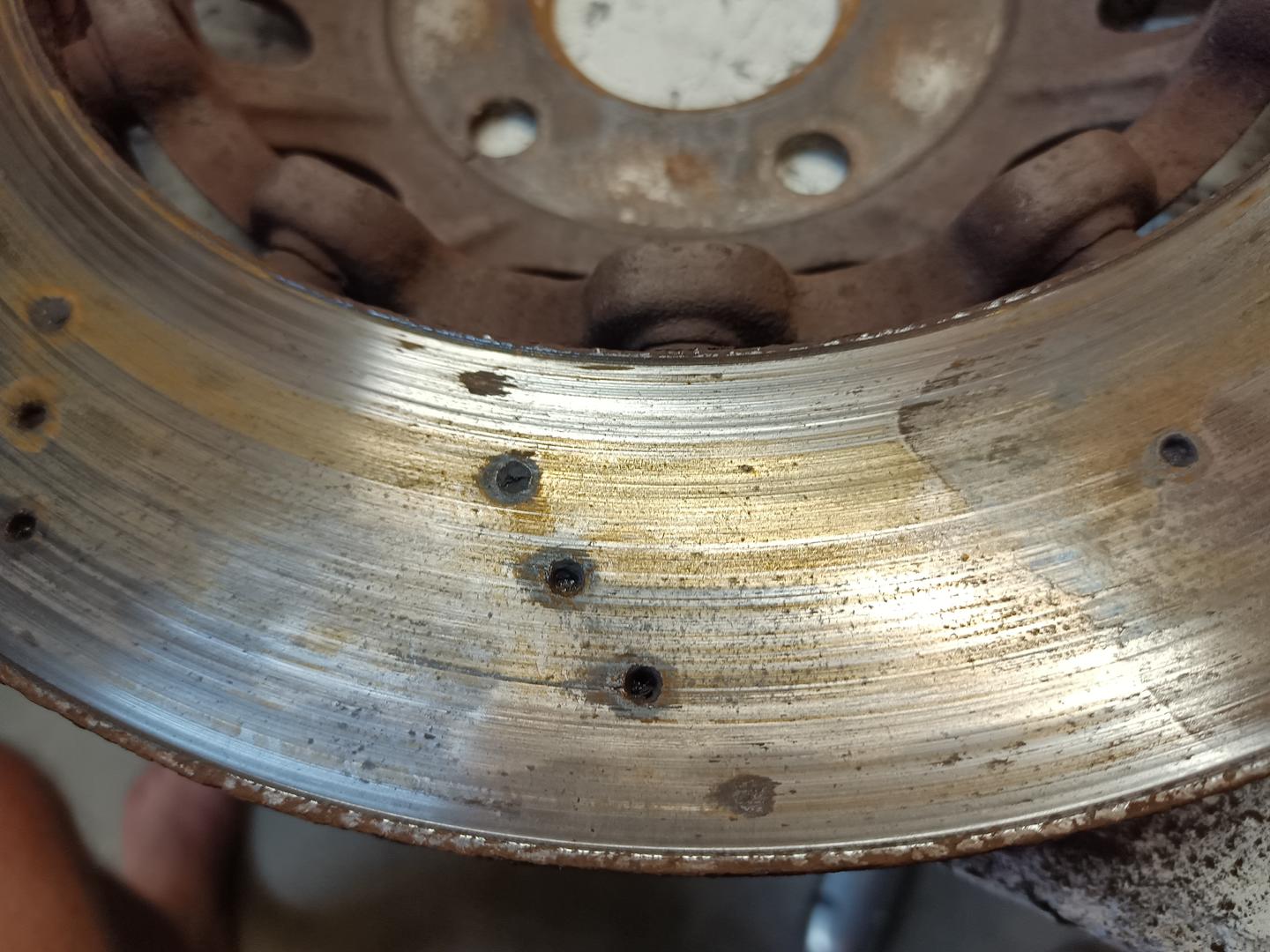

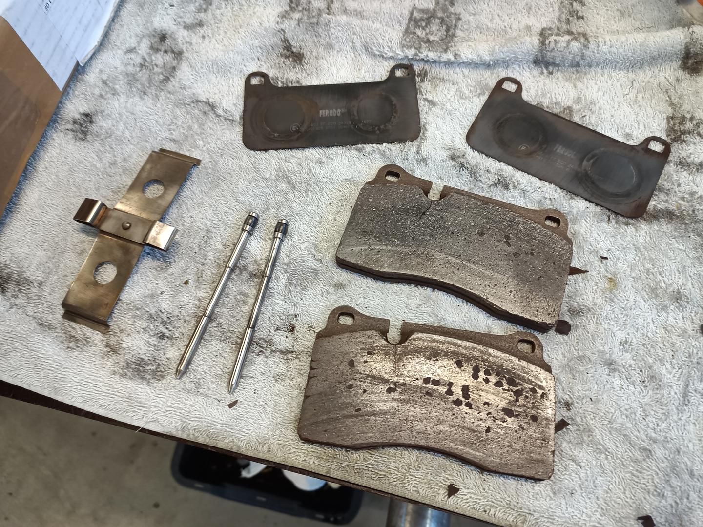

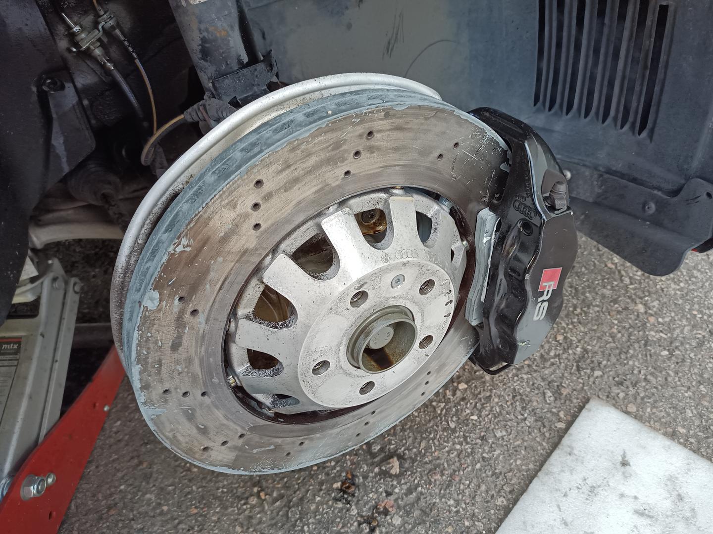

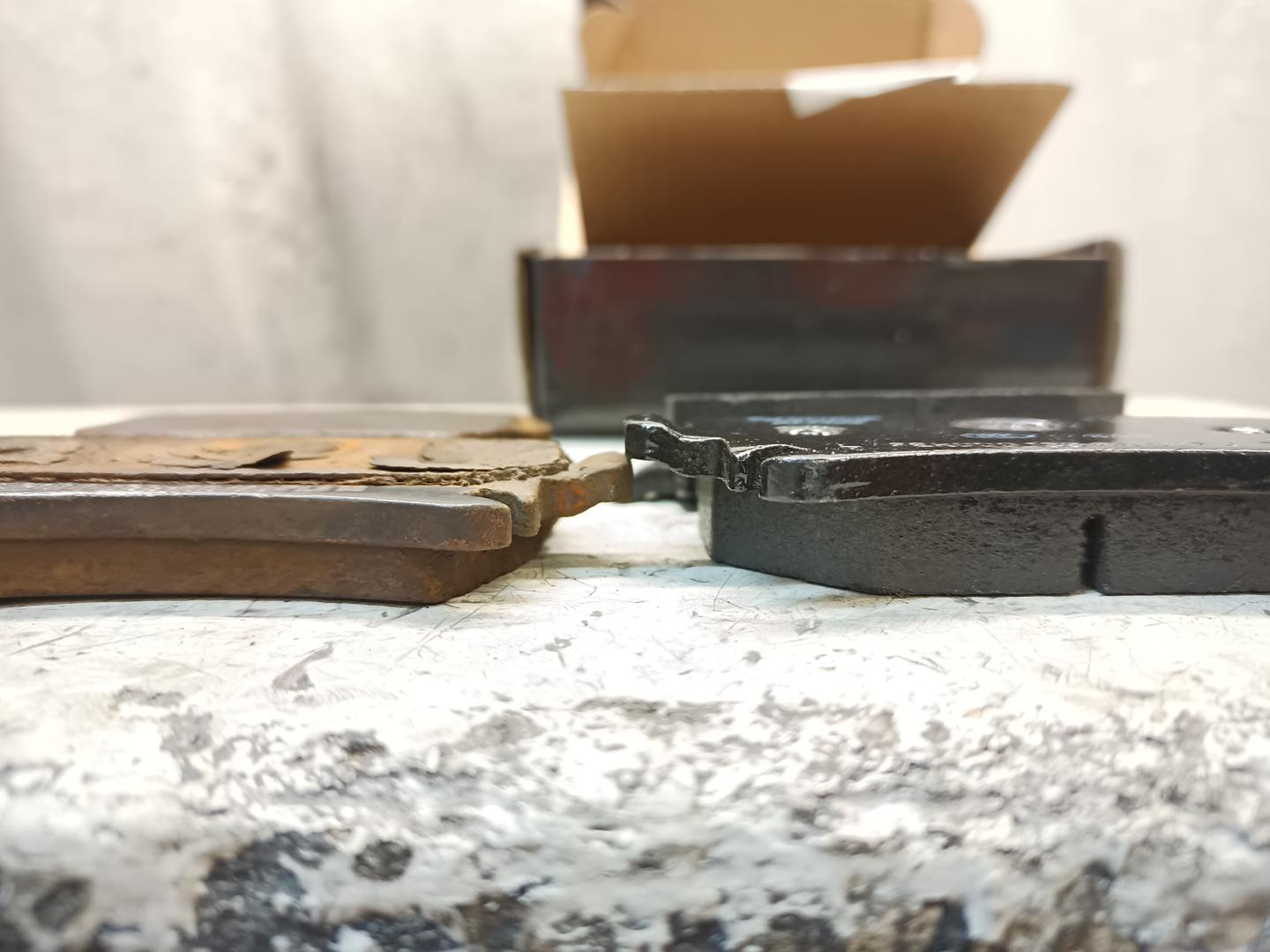

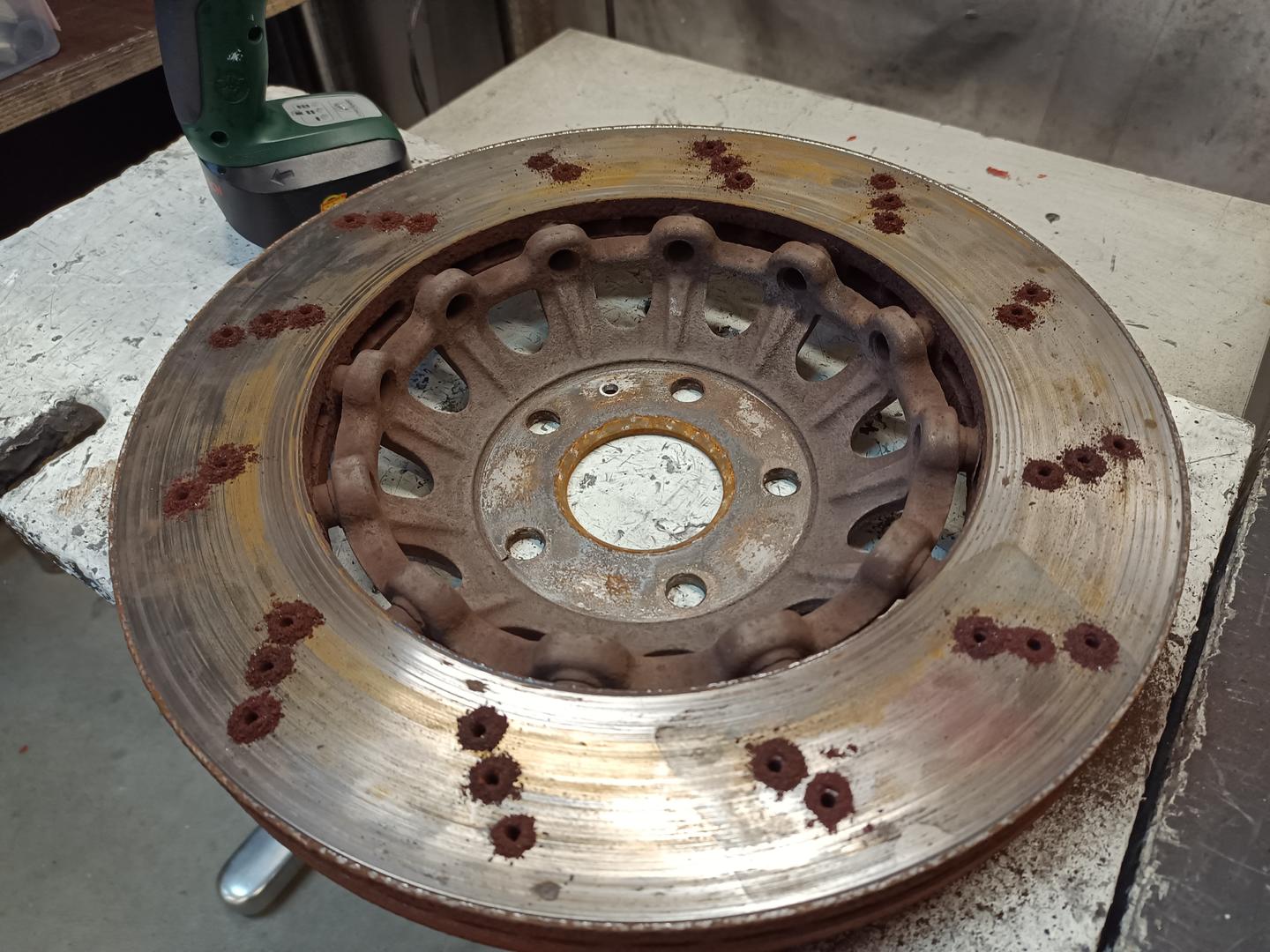

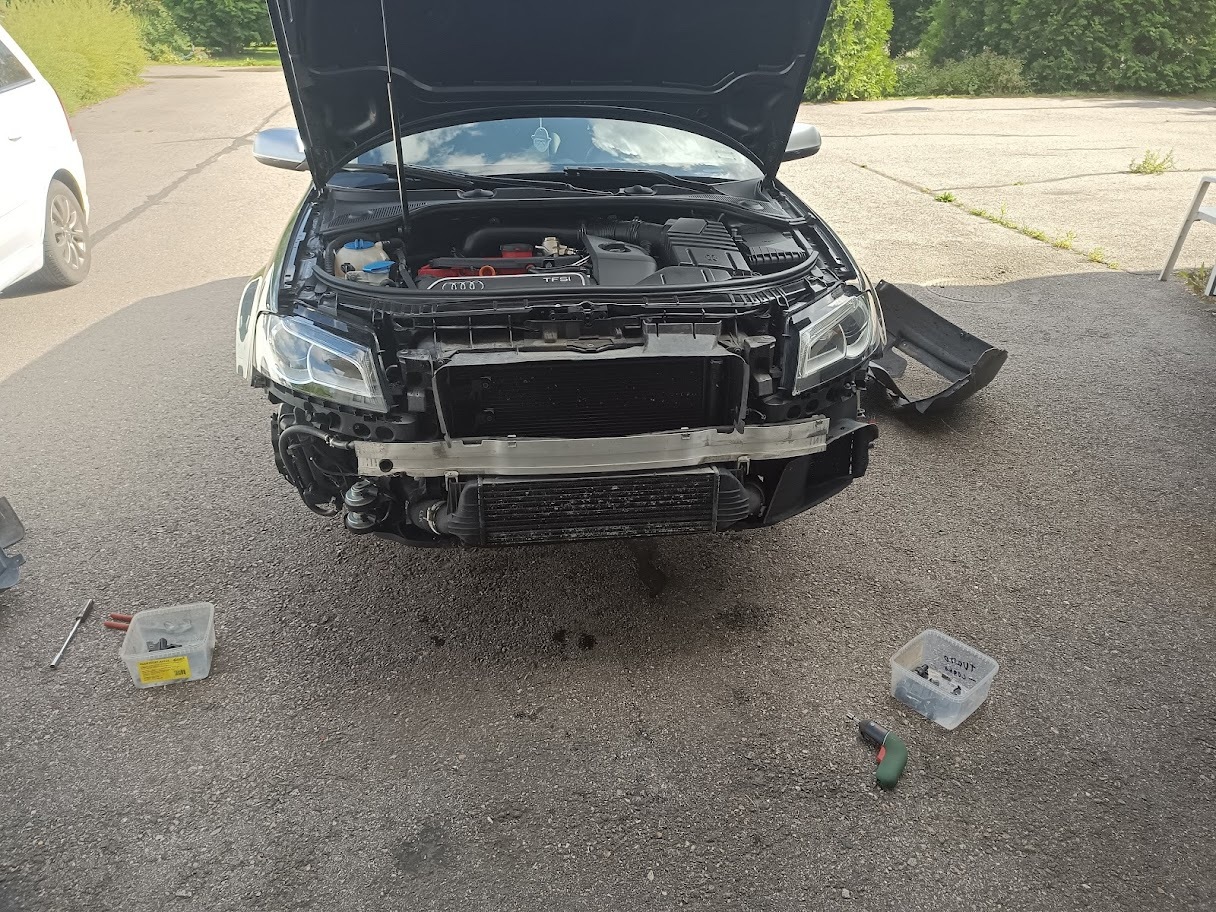

      Etujarrut hieman narahtelivat ja pitihän se tarkistaa jarrujen kunto.
      Varsinkin kun googletin etu levyjen hinnan, melkein 1000€ pari.. joten parempi pitää kunnossa =)
      Kuten kuvasta näkyy, niin ilmareijät olivat tukossa, joten porailin ne auki.
      Näyttäisi että kulumis merkit ovat myös tapissaan, mutta levyissä on tosi reippaasti vieä paksuutta, joten en kyllä ajatellut levyjä uusia, Tuskin minun ajoillani ikinä loppuvat.
      Ruiskuttelin hieman sinkkimaalia pintaan, omien kokemusten mukaan ruostuminen käytännössä pysähtyy tällä tempulla.

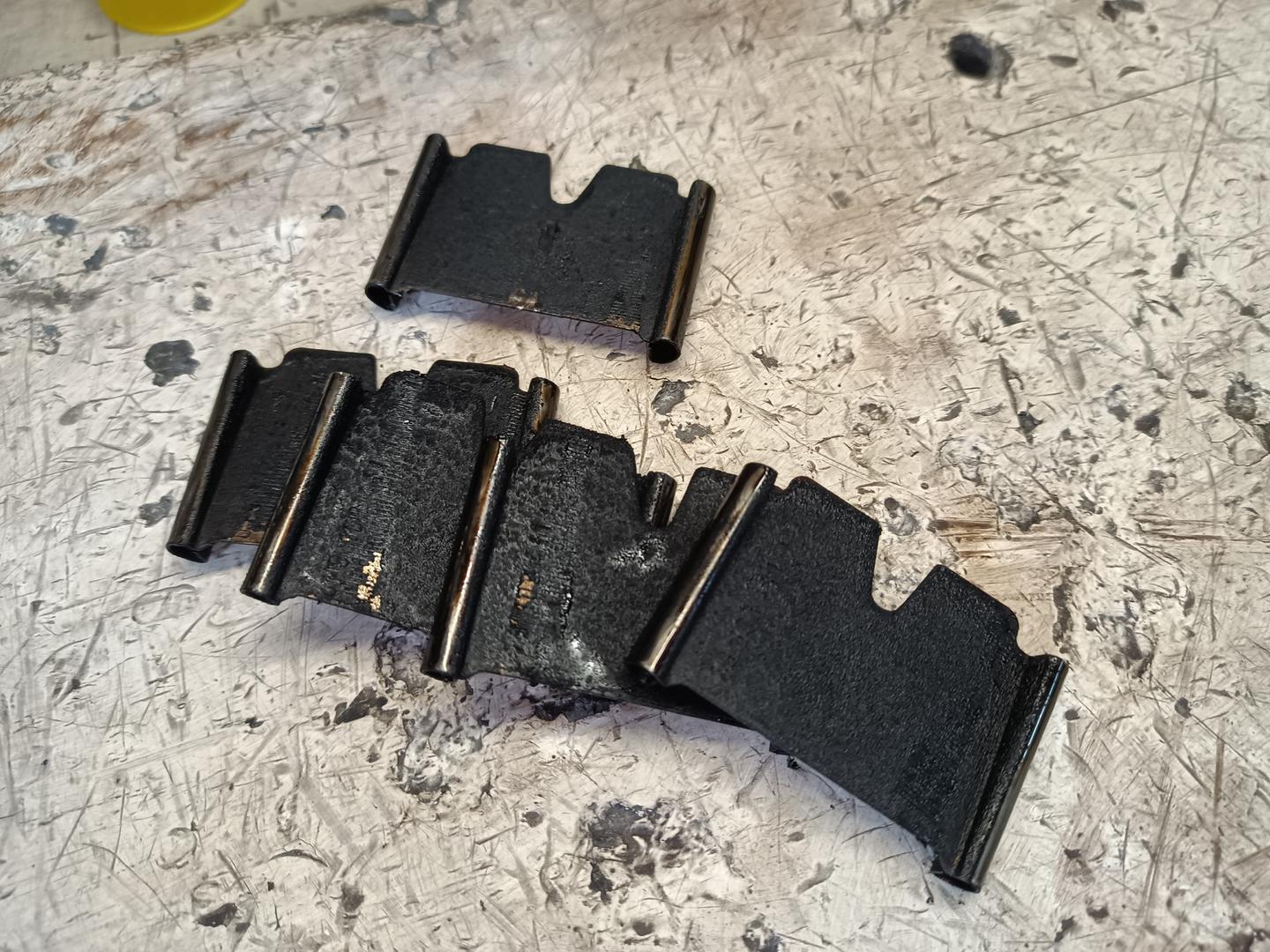

      Paloissa on pintaa, mutta näkee että auto on seissyt ja korroosiota on.

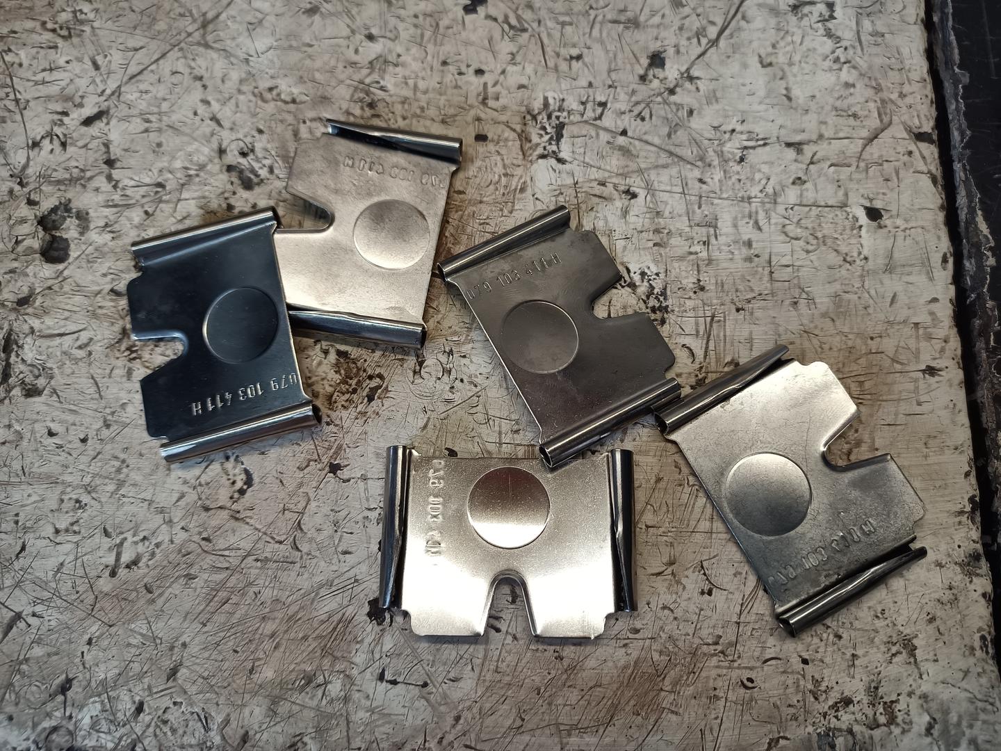

      Laitoin samat palat vielä paikoilleen, kun muuta ei ollut, mutta täytyy miettiä että mitk palat sinne vaihtaisi.
      Tekeeköhän perus Motonet Bremboilla mtään?

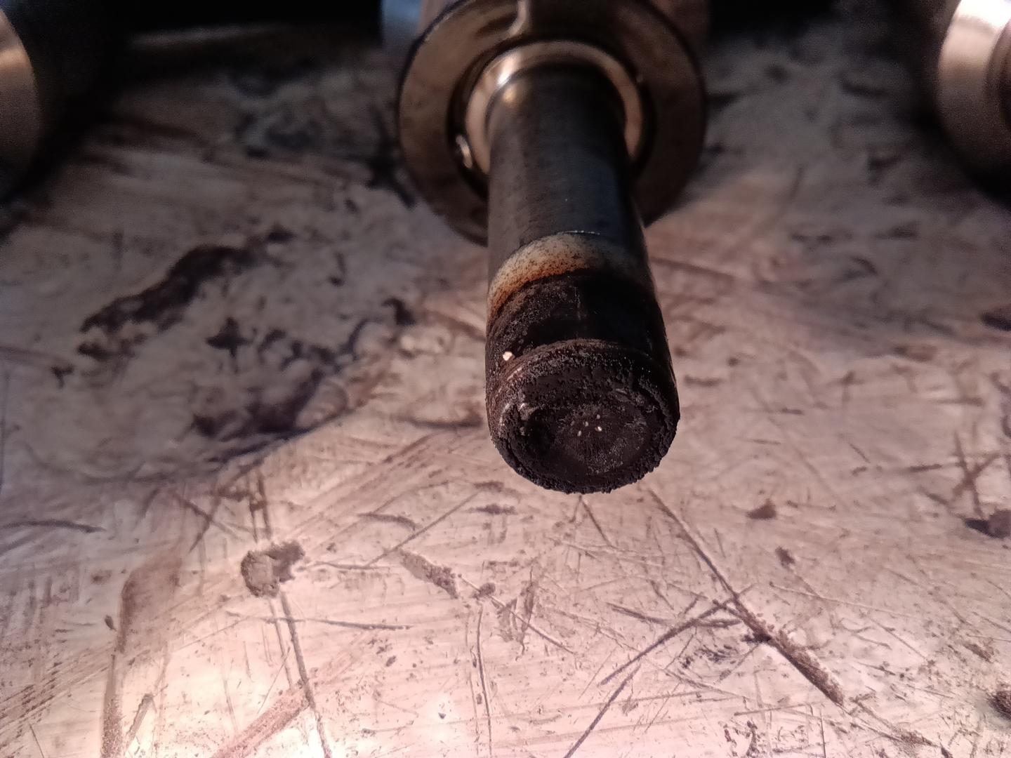

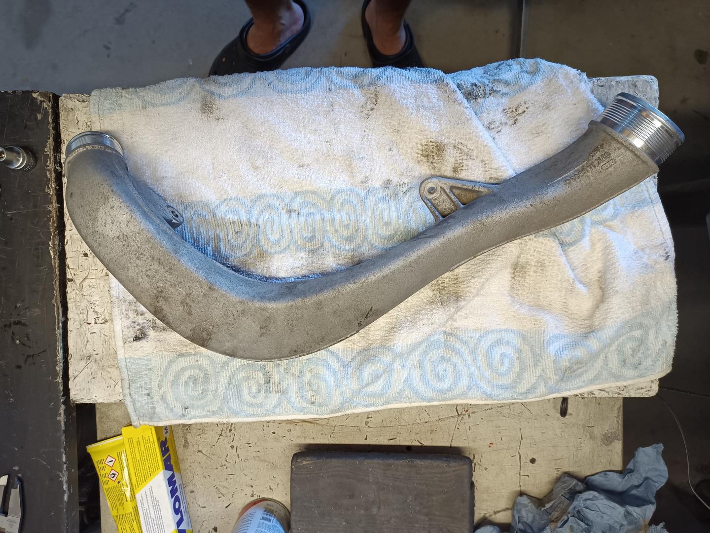

        Suora suihkuttimissa on imusarjan karstoittumista.
        Vaikka onkin kohtuullisen maltilliset kilometrit, niin päätin putsata imukanavat.

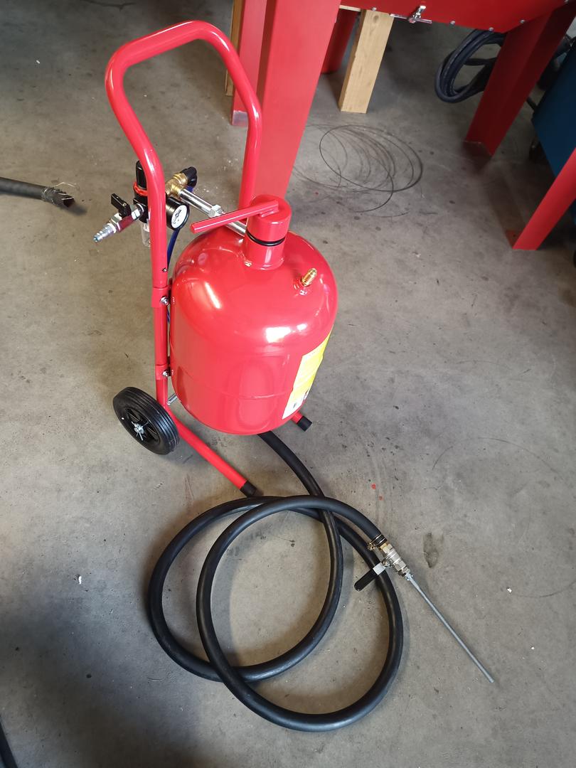

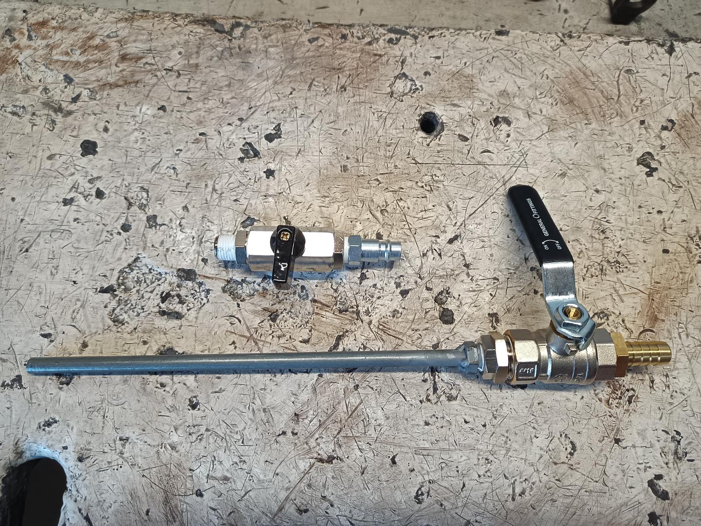

        Ostin tuollaisen halvan 20l pönttöpuhaltimen, johon kyhäsin hanasta, liittimistä ja corveten polttoaine putkesta puhalluspään.
        Puhallukseen käytin pähkinänkuri raetta.
        Purkaessa hieman ihmettelin ilmanputsari koteloa.. kuuluisikohan siellä olla sisälä joku mekanismi, ettei vetäisi koko ajan kyljestä ilmaa sisään?
        Eli toi talvi luukku puuttuu, mietin että pitäisikö siihen kekiä kesäksi joku tulppa?
        Karstaa ei ollut kovin paljon, mutta kuitenkin niin että pääsi putsailemaan =)
        Päivän verran hommassa meni, lähinnä googlettaessa että miten mikäkin lähtee irti.
        Plenumi oli vain viidellä yläreunan pultilla ja alareunastaan kiilattuna hahloon, tätä tuli ihmeteltyä.
        Runnereiden irroitus tuotti tuskaa, kun en käsittänyt ettei suuttimia tarvitse ottaa pakettina, samoin öljytikku ei mahtunut välistä ja kinnikettä piti taivuttaa.
        Samalla tietty porttailin pykäliä pois imuputkesta ja siistin valupinnan.
        ..tuskinpa mitään vaikutusta, mutta kun osat olivat pöydällä.
        Suuttimia putsasin soodapuhalluksella ja ultraääni pesurissa.

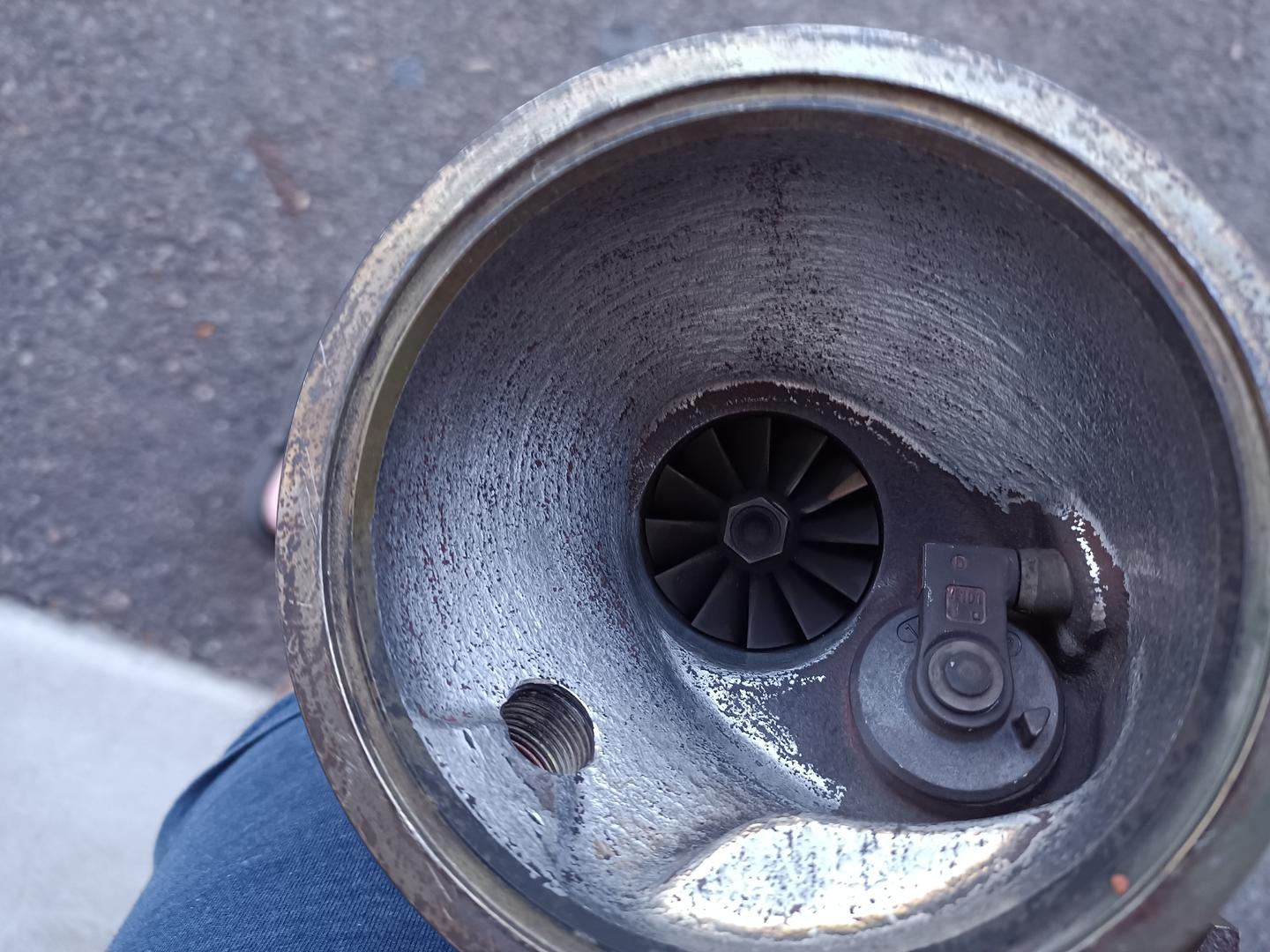

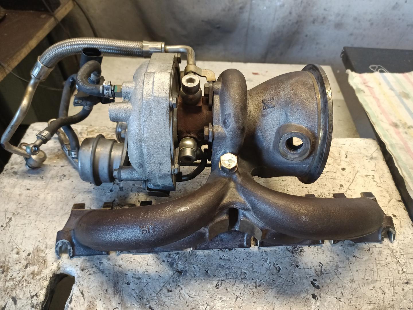

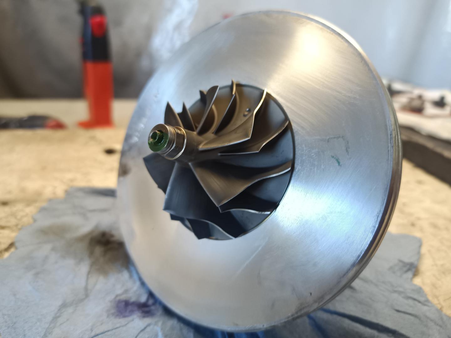

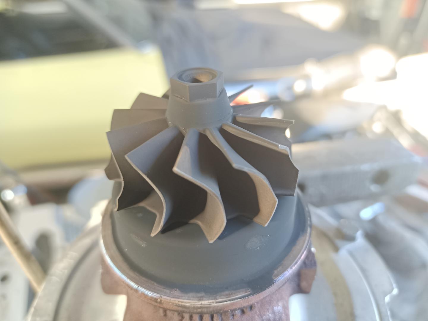

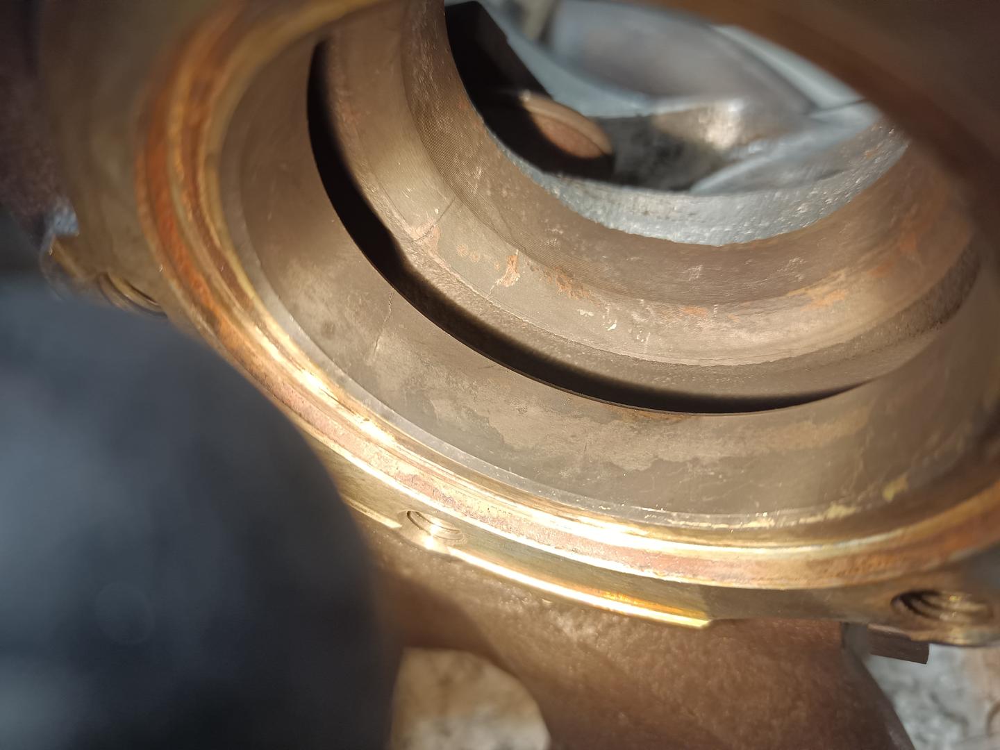

          Samoin, kun historia ei ole selvillä, päätin tarkistaa että turbolla on kaikki OK.
          Pakoputkessa ei kyllä ollut kosteutta, eikä imuputkista löytynyt juurikaan öljyä.. mutta parempi varmistaa =)

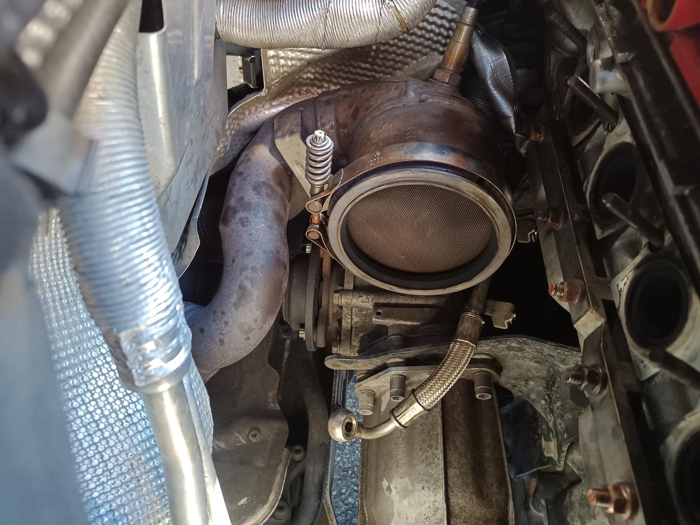

          Sain turattua irroitus hommiin melkein kaksi päivää =)

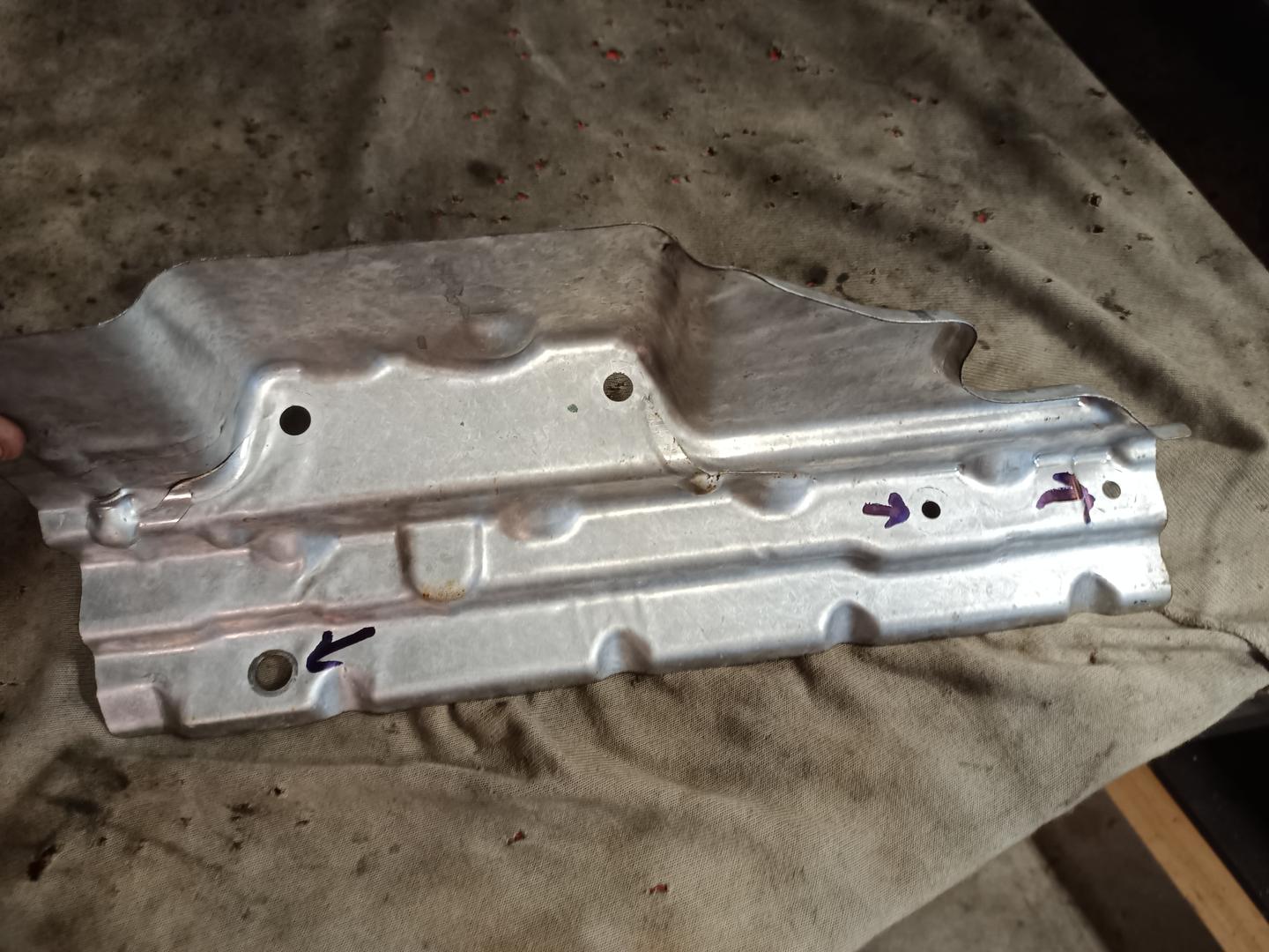

          Tuskaa aiheutti lämpökilven irroitus, kun en löytyänyt hyviä kuvia että missä siellä on pultteja.
          Yksi pultti olikin sitten imukaulan takana, sen kun irroitti niin pääsin käsiksi ja yksi oli kuusiokolo.

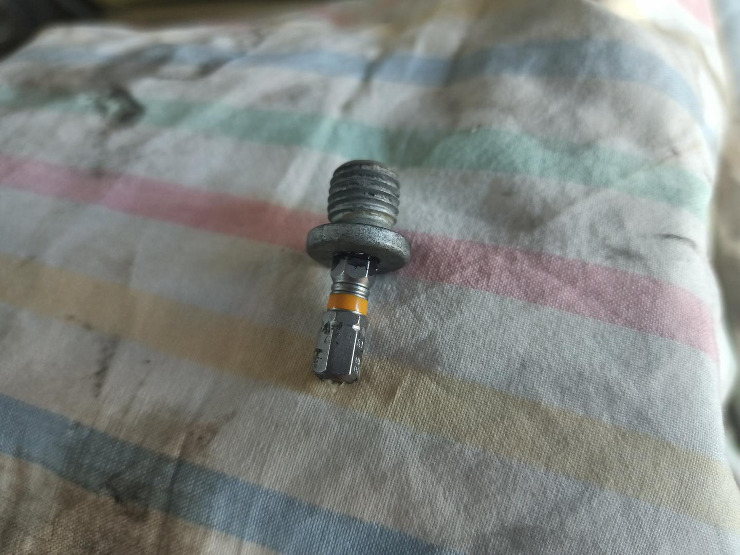

          Kuusiokolo oli aika syvällä ja hankalasa paikassa. Väänsin alkuun pitkällä pallopää kuusiokololla, mutta 10mm tiuhakierteinen olikin hapettunut kiinni.
          Tuloksena oli että kuusiokolo hieman ysvääntyi ja sitten olikin episodia saada hylsyä sisään.. takana oli ehkä 3cm tilaa naputella jollain hylsy pohjaan ja tossa menikin sitten aika monta tuntia.

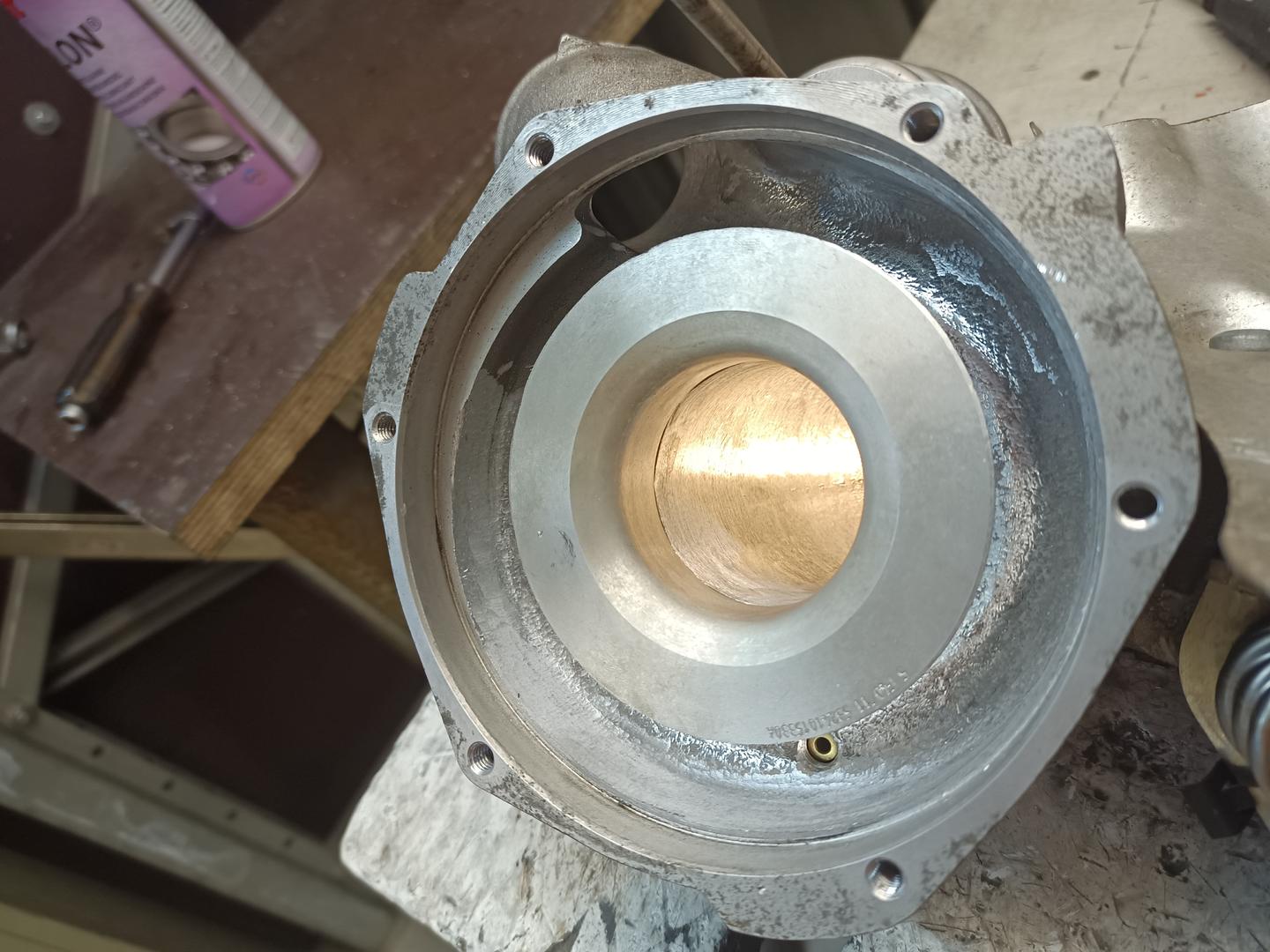

          Lohkon takan alhaalla vänkärinpuolella on päälletysten pari banjo liitäntää öljylle ja jäädytysnesteelle ja yksi laippa liitin öljyn paluulle, eli jäähdytysnestet tulevat samala ulos, kannttaa jotain astiaa varata hommaan.
          Jäähdytysnesteen tulo onkin aika kettumainen irroittaa, se jää lohkon ja ahtimen väliin ja on downpipen takana parilla pultilla kiinni.
          Lopulta sain kuitenkin ahtimen kaivettua ulos.

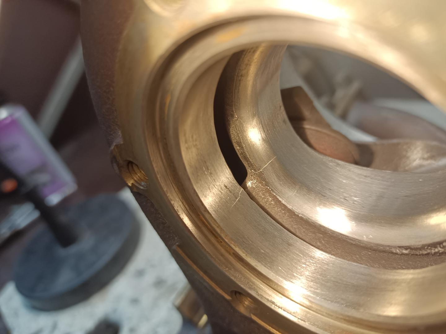

          Eihän sieltä tietty välyksiä löytynyt ja kaikki oli ihan totaalisen kuivaa.. hienoa homma.

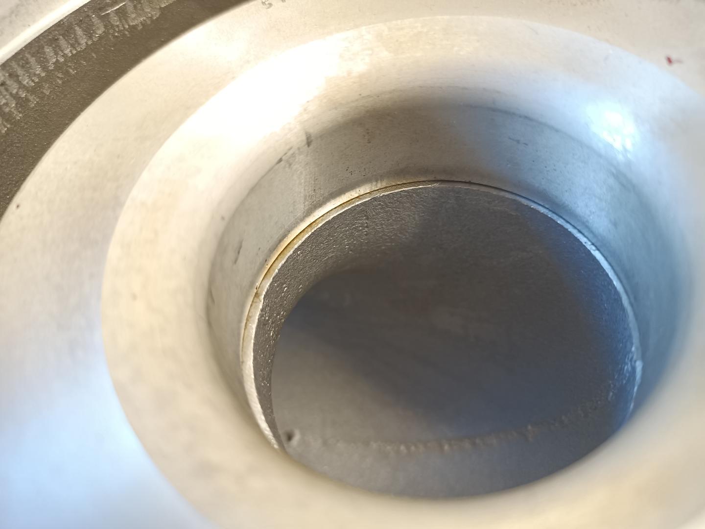

          Turbon imu sisääntulo kaipasi hieman kohdistusta ja samalla siistin kompura koteloa.
          Siivet ovat niin pienet, että tuskin vaikuttaa, mutta kun kerran osat olivat irti..

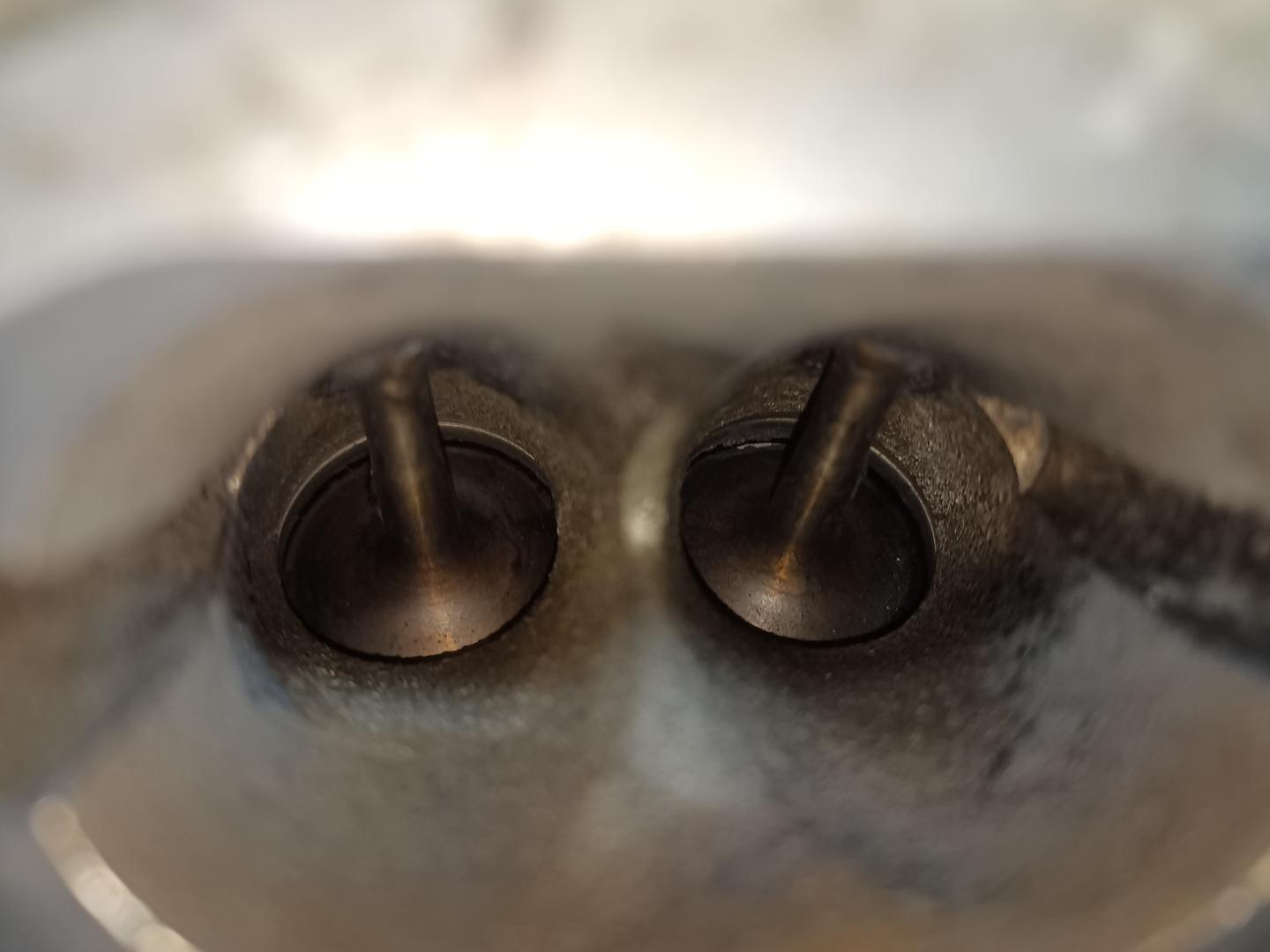

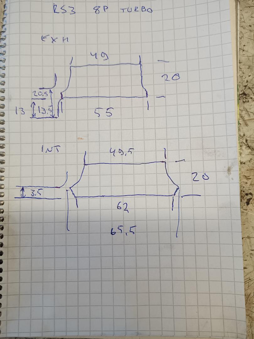

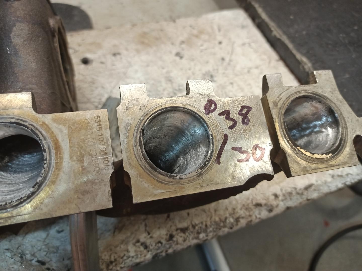

          Samalla siistin hieman pakosarjan sisääntuloa, kun vakiona siirtymä 38mm sisätulosta => 30mm pkosarjan sisämittaan on aika äkkijyrkkä.
          Tuskin vaikuttaa mitään, mutta kun osat olivat pöydällä.. =)
          Pakosarja oli muuten ruostumatonta, ihmettelin alkuun kun ei ollut rusteessa ja terä leikkasi aika nihkeästi.
          Samalla siistin hieman pko koteloa ja snadisti porttasin sisääntulo hahloa.
          Malli oli kyllä hyvän mallinen jo lähtöjään, enkä oikeastaan keksinyt parannuskohteita.
          Siistin myös hieman ulostuloa, lähinnä tas omaksi iloksi.

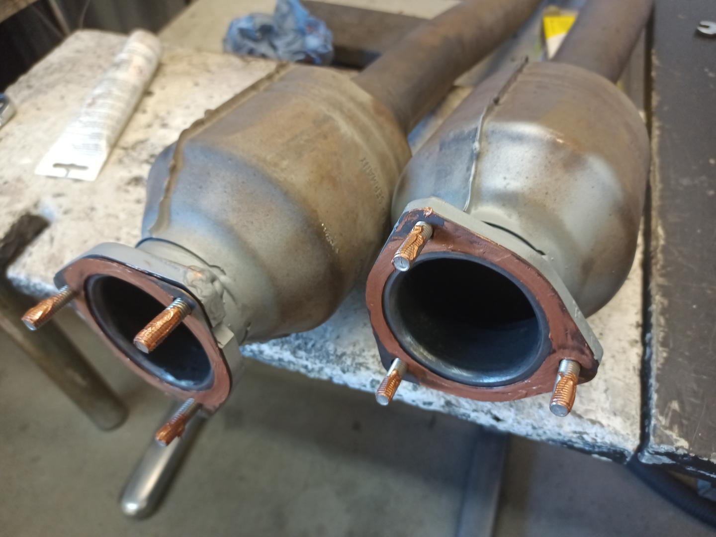

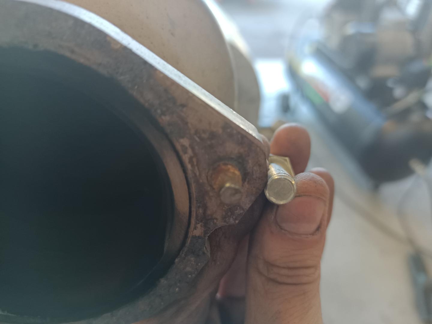

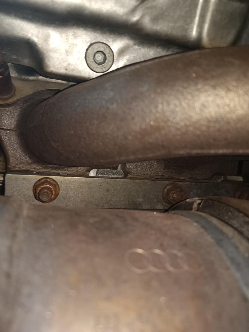

          Pakoputkesta katkesivat kaikki 6 pulttia.. ei ollut paljoa matskua jäljellä.
          Ei ehkä paras yhdistelmä 8.8 pultit täys rosteriseen pakoputkeen.
          Vaihdoin noihin sitten rosteri pultit.
          Samoin takapätkä oli vuotanut putkiliitoksien alta, niin tulipahan sama putsattua ja kiristettyä.

          Ahdin iti työntää kompura edellä alas moottorin taakse ja kääntää sivuttain.
          Ahtimen kiinnitys on muuten myös vain ylhäältä 6kpl 11mm kupari mutterilla ja alhaalta kiilattu paikalleen.
          Yläpulttien ollessa irti se vaan käännetään taaksepäin ja hieman nostoa.
          Tein koteloihin merkit ennen purkua ja merkit takaisin kohdilleen.
          ..noh.. imuputken lämpösuoja otti sitten pakosarjaan kiinni, eikä pultteja saanut ahtimeen kiinni.
          Kannattaa varmaan tarkistaa tämä irrallaan =)
          Ei muuta kuin kaikki läpöpellit, letkut, jne uudelleen irti ja kääntämään kompura koteloa.
          Tämän jälkeen istuikin ihan jees.

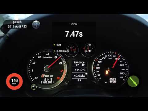

              Mittailin VCDS kiihtyvyyden ja näytti 4.64s nollasta 101km/h.
              Tuosa on tietty "nopeusmittarin" mittarivirheet mukana, muttei taas sitten roll outtia, onpahan joku referenssi.
              Näyttenotto oli 0,12s välein.
              Tehdas lupaa 4.6s, joten vaikuttaisi että menee mitä luvataan.
              Tämä oli kitka rekailla ja ennen mitään ropauksia.. joten voisi mitata uudelleen, vaikkakin nyt on eri renkaat ja lähdössä hiemn sutii kyllä molemmilla rengastuksilla.

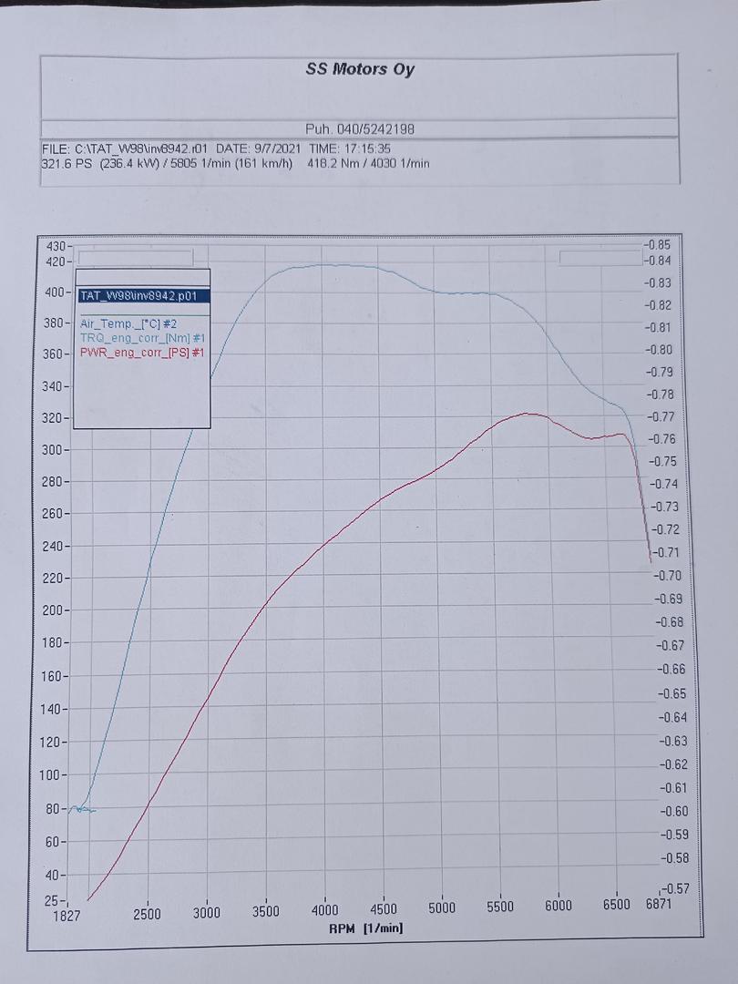

              Eilen käytin dynossa Solaksen Jannella vihdissä (SS motors), vaikka suorityskyvyn perusteella kaikki olikin linjassa.
              Jannella on ryntäyspenkki, joka on omien kokemusten mukaan aina näyttänyt vakio moottoreiden tehot tosi tarkaalleen tehtaan ilmoittamiksi, samoin varttimaili perustaiset laskelmat ovat osuneet kohdaleen.
              Jarrua dynossa ei ole, joten säätäminen on hieman hankalampaa.
              Dynossa homma ei menny ihan putkeen, kun oli googletellut dyno moodit, vaihteen valitsimen pitämisen phjassa jne. mutta eihän niistä sitten mikään toiminut.
              Lopulta otettiin vain haldexin sulake irti ja kick downiin asti johonkin 4000rpm ja siitä sitten kaasu lattiaan.
              Aluksi vedettiin vitosella muutama veto, mutta rajoitin iski jo 6000rpm kohdalla.
              Sitä ja laatikon vaihtamista ihmetellessä teho tippui reilu 20hp, kun moottori alkoi lämpenemään, eikä +30C helteillä saatu tietty millään jäähdyteltyä.
              Nelosella vetikin sitten nätisti reiluun 6500rpm ja saimme koko käyrän lapulle.
              Harmillisesti vain lukema oli aika paljon pienempi kuin ensimmäisissä vedoissa.
              Mutta vaikuttaisi että siellä on vakion tehot tallella.
                    Mulla on par'aikaa matkalla paketti Aeromotorsilta. Zimmermann-jarrulevyt á 250€. Perus-Bremboista ei ole kokemusta kuin B7:n alla ja siinä ne eivät rataa kestäneet, vaan muuttuivat pölyksi ihan parin keikan aikana. Välissä tonni kaks tieliikenneajoa.
                    Viimeksi muokannut arto s; 11.7.2021, 10:09.
                      Kiitos vinkistä, pitää katsella jotkut laadukkaammat palat.

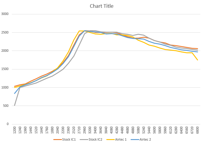

                        Nyt kun moottori on todettu toimivaksi, käväisin Lemillä muuttaamassa ohjelmaa erään jäsenen toimesta.
                        Sää oli hieman huono säätö puuhille, kun Audin mittari näytti ulkolämpötilaksi +32C.
                        Alkuun logitettiin vakiota VCDS ja katsottiin Performanceboxilla referenssi veto.
                        Vakionakin ECU taisi ottaa kolmosen vedossa 8 astetta ennakkoa pois, joten tehoa oli hukassa viileämpään keliin verrattuna. Silti kellotettiin kaksi päällä luvattu 4.6s.
                        Simuloidut maffit taisivat olla "380hp"
                        Ahdinhan tässä on tosi pieni, joten maltilliset ahtojen nostot pientä rikastusta ja kierroksen rajoitin nousi 500rpm ylemmäs, 7000 kierrokseen.
                        Samoin DSG sai ohjelman muutoksen, hieman napakammat vaihdot ja vakiota herkempi down shiftaus.
                        Vakiona laatikko pitää vaihteita viimeiseen asti sisässä, joka tuntuu välillä hieman luonnottomalta.
                        No, uutta logitusta tekemään kun ohjelma oli ladattu autoon ja selkeä parannus ennakoihin, pakitti vain 4 astetta. Selkeästi rikkaampi seos jeesasi.

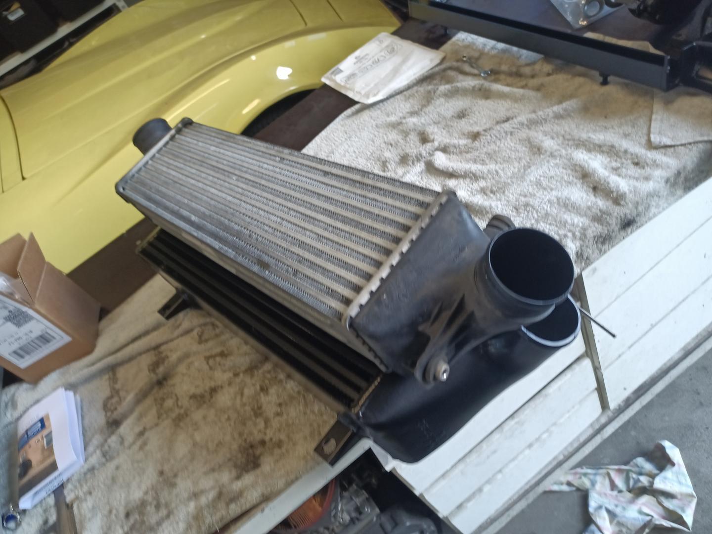

                        Ahto lämpö nousi lyhyessäkin kaasutuksessa noin 35C lukemista liki 70C.
                        Simuloidut maf lukemat muistaakseni "425hp" tms.

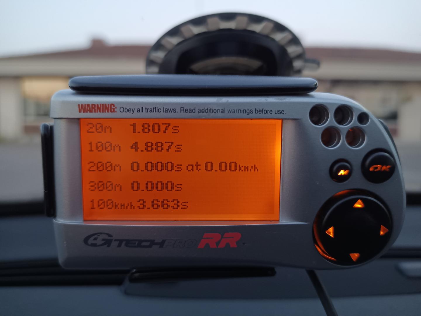

                        Ensimmäinen Performancebox veto taisi sutia sekä ykkösen, että kakkosen ja aika oli 0.3s vakiota huonompi =)
                        Heti perään toinen veto suti vähemmän, mutta tunsi kyllä helposti kuinka vetokin oli poissa.. olisi pitänyt viilennellä ensin moottoria.

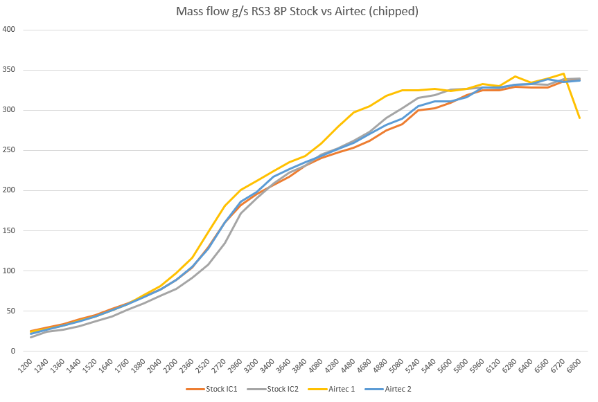

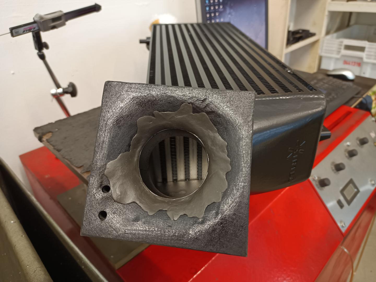

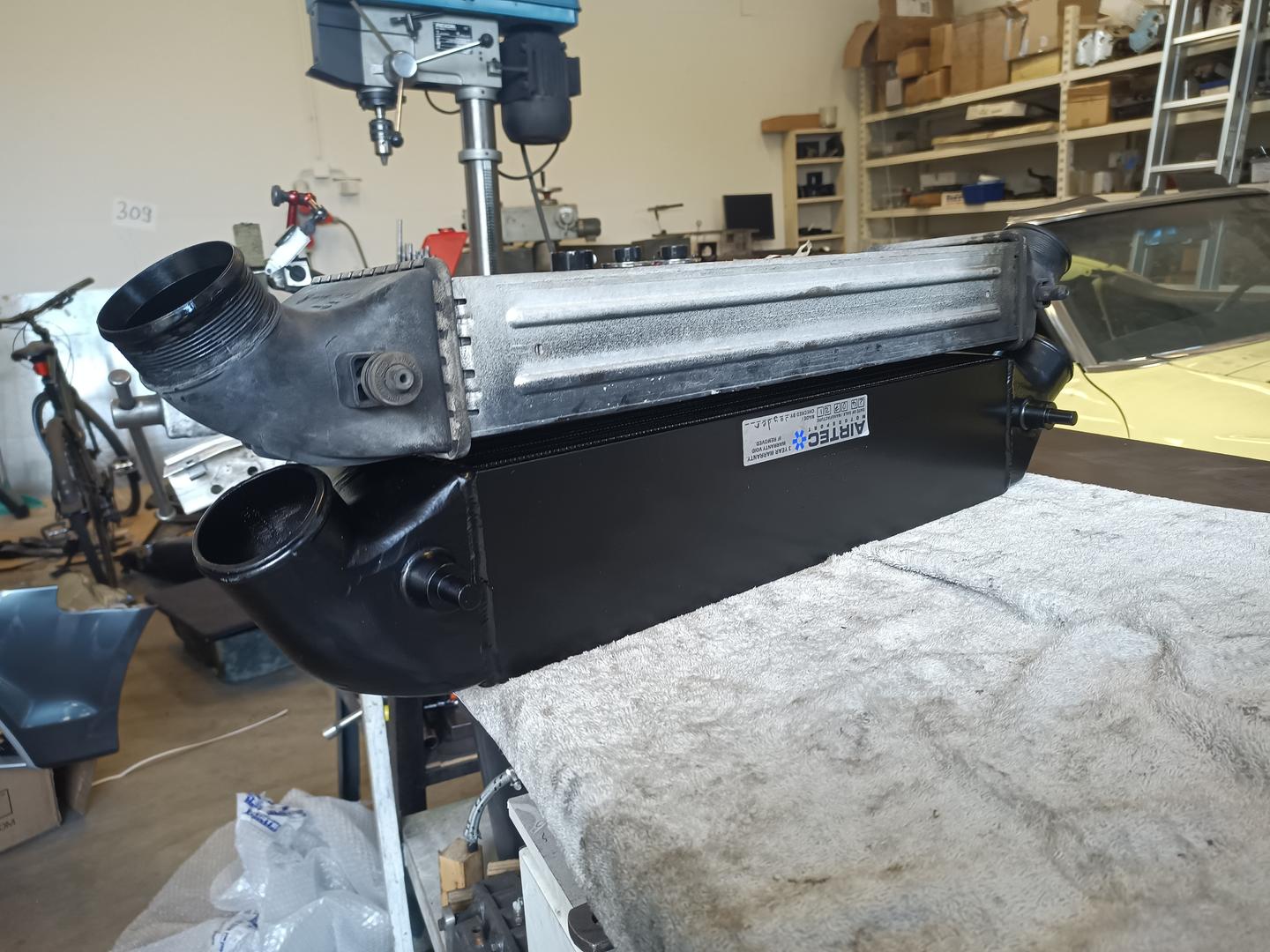

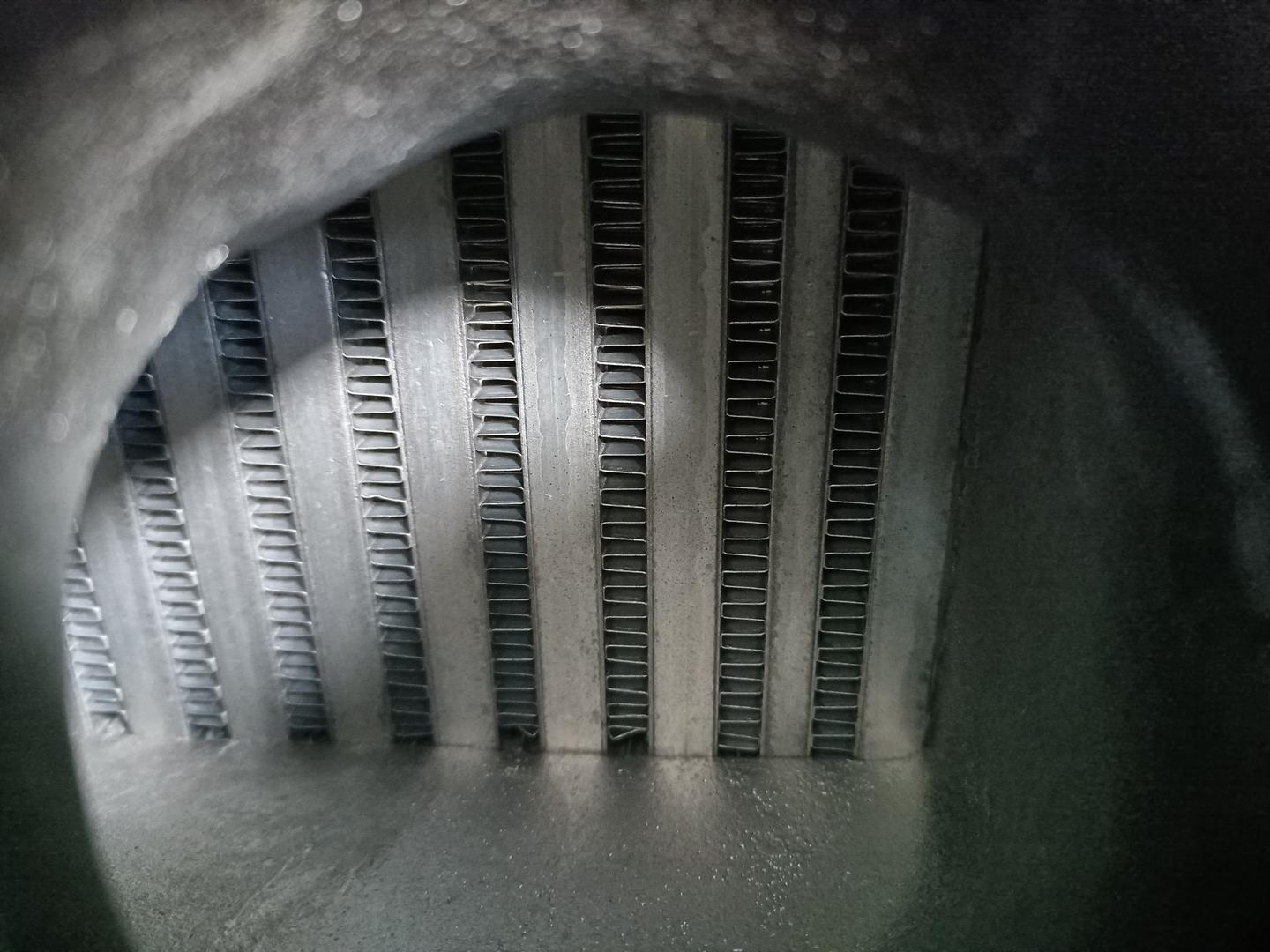

                        Taitaa mennä ostos listalle isompi välijäähdytin, vaikka ei näin kuumia päiviä nyt älyttömästi Suomessa olekkaan.

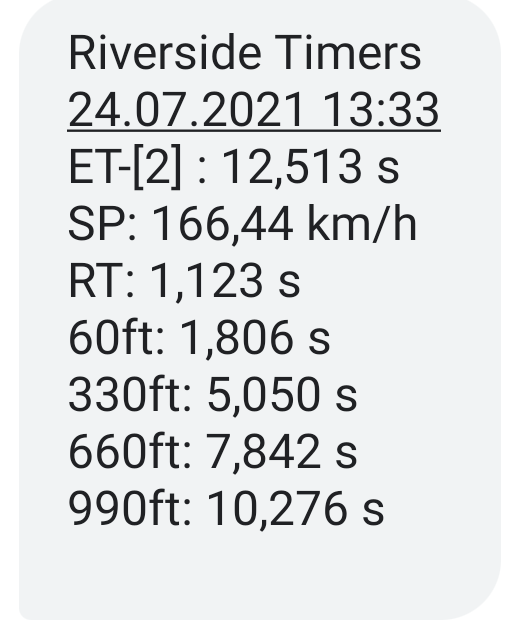

                        24pv olisi hyvinkään NNC street slide, jossa voisi suorityskyä testata.
                        Pitää vielä pitoja testata ja miettiä että lähteekö Falkkenit vaihtoon.
                        Jos porkkis haluaa lisätä jotain logituksesta, perfblxista, tai säätö sessiosta, niin olisi ihan hauska saada jotain mitattua faktaa ketjuun.
                          Saatan muistaa väärinkin, mutta minusta vakio oli me 2 päällä 4,9s ja eka viritetyn polkaisu aivan hervottomasti 2 vaihdetta sutien meni samaan. Sitten uusintayritys vähemmällä sutimisella oli 4,3 mutta siinä oli ihan selvää puutumisen meininkiä jo kuumuudesta johtuen. Eiköhän se kuuleripäivityksellä ja/tai kylmemmällä kelillä suorita ihan asiallisesti. Johtopäätös myös, että liian kapeat falkenit eivät ole RS3 approved :)
                          Kävin muuten omallani kokeilemassa lähdön myös eikä sutinut käytännössä yhtään 255 + 235 PS4 alla. Voimat hyvin samalla alueella.
                          Vakioahto näissä on noin 1,15 keskellä ja vajaassa barissa yläkierroksilla. Nyt on 1,5 keskellä ja noin 1,1 ylhäällä. Ahtoa saisi vielä nostettuakin, mutta ahtimen pakopuoli on niin ahdas, että se ei vaan muutu tehoksi.
                            Vakio M+S renkailla
                            Porkkiksen softalla ja 225/40 R18 falkkeneilla.
                            Kakkosella kierrokset kyykkäävät, kun ykkös vaihde sutii, heittää kakkosta ja ottaa pitoa.
                            Kun skrollaa sormella vidota, niin huomaa kun näyttää ruudulla kakkosta, takaisin ykköstä ja taas kakkosta.
                            Rengastahan se vaatisi.. tai pitää koittaa tiputtaa paineita, nyt on 2.8bar.

                              Laskin paineet 2.5bar eteen ja 2.4bar taakse.
                              Eturengas selkeästi jo vähän lässähti, takana ei nähnyt eroa profiilin muutoksessa. Ajattelin että niiaa kuitenkin taakse lähdössä, joten en laskenut tuosta.
                              Nyt menikin ihan OK arpomatta vaihteita ja pienellä sutimisella.
                              Mittasin Gtech Pro RR kiihtyvyys mittarilla 3.66s sataseen ja 80-120km/h näytti 2.77s.
                                Jaaha.. Aiheuttaa kyllä tarvetta ajaa TT Lemille.

                                    Koitin eilen säädellä rengaspaineet ja päädyin 2.1bar eteen ja 1.9bar taakse.
                                    Vedin kaksi vetoa, ensimmäisessä käytin launch controllia, mutta suti aika paljon lähdössä.
                                    60ft oli 1.89s, varttimaili 12.66s ja loppunopeus 169km/h.
                                    Toisen lähdön otin noin 3000rpm lähtökierroksilla ja jarrun nostosta kaasu pohjaan.
                                    Tässä ei sutinut, mutta selkeästi rauhallisemmin lähtee kuin launch controllilla.
                                    60ft tippui 1.81s ja ET parani 12.5s, loppunopeus tippui hieman 166km/h.

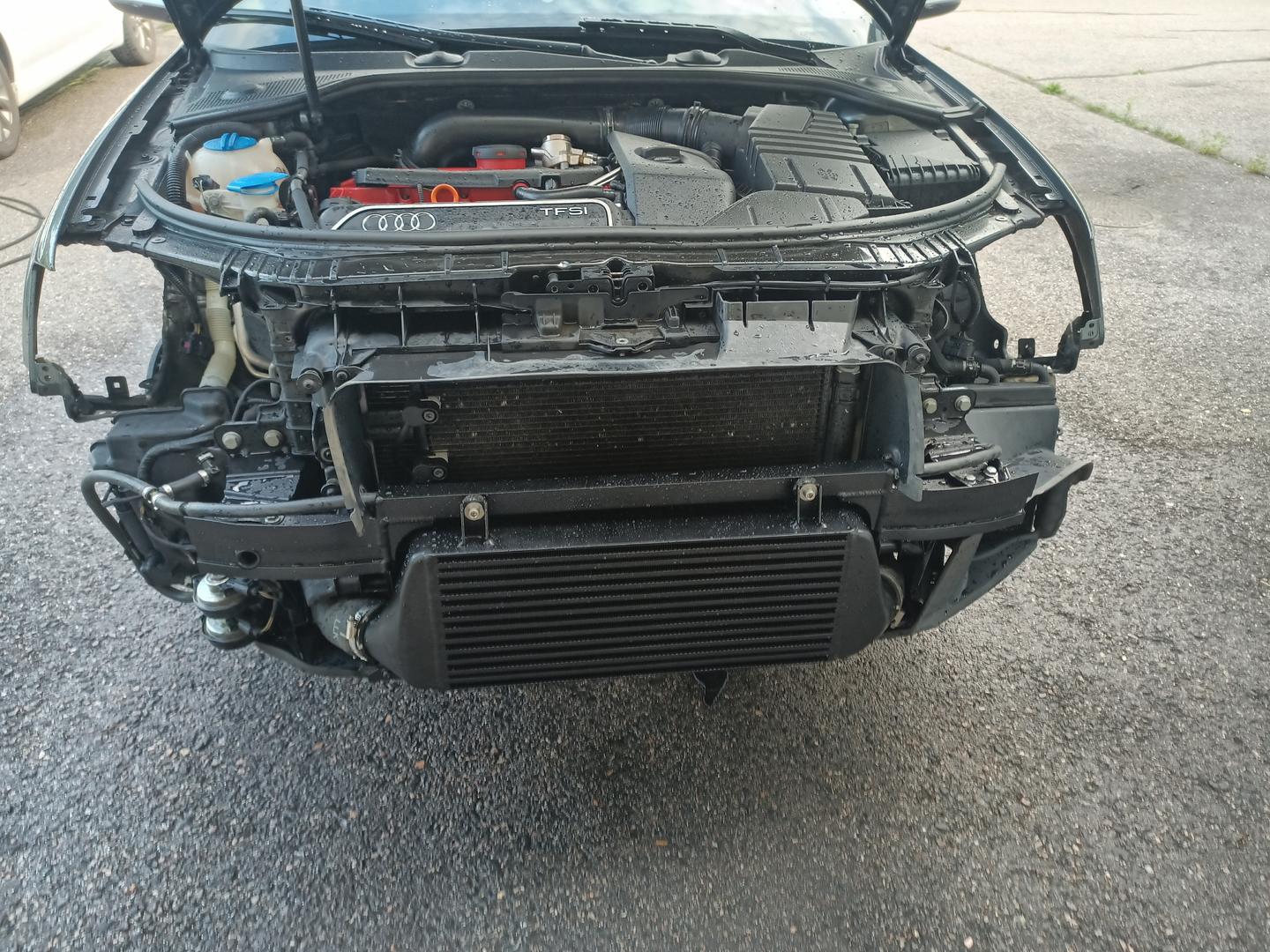

                                      Airteciltä tilaamani cooleri saapui.
                                      Eipä tässä muuta perjantai iltana ollut, niin vaihdoin vakion tilalle, tässä vakio.
                                      Vakion kennon mitat: 550x165x83
                                      Airtec kenno: 540x210x120
                                      Eli etu ala on +25%, tilavuus +81% ja sivun "virtaus" alue on +84%
                                      Kennoissa on selviä eroja, Airtecissä näyttäisi että ulkopuolinen kenno on suoraa, eli kennon läpi näkee.
                                      Vakiossa kennossa on hahloja, joka varmaan auttavat ilman pyörteilyyn.
                                      Varmaankin paksumman kennon takia täytynyt pitää läpi virtaavuus helpompana.
                                      Sisäpuolella vakiossa näyttäisi olevan kenno samanlainen kuin ulkopuolella, mutta Airtecissä on limittäin lamelleja.
                                      Vakion design on "tube and finn" mallinen ja Airtecissa tasainen "bar and plate" jolloin Airtecin pitäisi virrata hieman paremmin ja päädyn osalta vakion jäähdytys voisi olla parempi, kun aiheuttaa pyörteilyä ja hidastaa virtausta.
                                      Mittasin tietty molemmat virtauspenkissä.
                                      Odotin että Airtec virtaisi noin tuplaten enemmän kuin vakio.
                                      Vakio virtasi 28" vesipatsaan testipaineella 271cfm ja Airtec 310cfm.
                                      Eli siis reilu 14% ero..
                                      Airtec on siis selvästi ahdistavampi sisärakenteiltaan, mikä todennäköisesti tarkoittaa, että sen jäähdytysteho on parempi.
                                      2.5L moottori haukkaa noin 340cfm ilmaa 7000rpm kierrosluvulla.
                                      Ottamatta ilman jäähymistä huomioon välijäähdyttimen yli, tarvitaan noin 0.11bar paine ero, että vakio välijäähdytin virtaa tuon verran.
                                      Airtec tarvitsee noin 0.085bar paine eron, joten puhutaan 0.025bar paine hävikki erosta, joka ei ole merkityksellinen.
                                      Muutenkin kokemuksen perusteella jäähdytyskyky on huomattavasti tärkeämpi kuin massavirtaus, toki massavirtauksella ei kannata moottoria kuristaa.
                                      Mutta joka tapauksessa paine hävikki on molemmilla jäähyillä todella pieni.

                                      Lasekennallinen ilmamassa ei muuttunut miksikään logeissa.
                                      Tässä hieman hämää, kun Airtecin käyrä on hieman vasemmalla.. tuo 500rpm on logilla alle 1s ero.
                                      Maksimit on 345 g/s, mutta tähän ei liene luottaminen.. halusin vain nähdä muuttuuko mihinkään.

                                      MAPista näkee sama siirtymän yhdessä vedossa vasemmalle ja sen ettei ahtopaine juurikaan vakiosta tippunut, logissa ~0.05bar.

                                                    Syksyn tultua alkoi audi kylmänä tiputtamaan pyttyä välistä kylmänä, joten ajatelin kokeilla tulppien vaihtoa, vaikka nykyisillä on ajettu 6000km.
                                                    Pikaisella googletuksella inakin Densojen kanssa on ollut porukalla ongelmia, joten tilasin marmoritiskiltä Bekat.
                                                    Aika suolaisen hintaisia, 175€/srj.
                                                    Vanhat tulpat olivat juurikin Densot, eli arvelin että vika löytyi.
                                                    Suunnittelu näytti ainakin elektrodin osalta erilaiselta, denso on perinteisen mallinen ja Bekassa on lyhennetty / avaramman mallinen.
                                                    Luulisi että maa elektrodi lämpenee vähemmän ja olisi näin ollen olisi nakutus kestävämpikin.
                                                    Samoin tällainen avoin malli on vanha viritys kikka, jolla saadaan seos paremmin kipinän lähelle.
                                                    Hieman on paksulla ollut, joskin pääasiassa ajankin nurkka-ajoa, joten voi olla siitäkin karstaa, kun moottori ei ole läheskään aina lämmin.
                                                    Mukavaa oli kuitenkin, että tulpat olivat täysin öljyttömät.
                                                    Testi lenkillä ei kylmänä pätkinyt, aiemmin tällaisilla kosteilla alle +10C keleillä hieman pätki ensimmäisen kilometrin aikana.
                                                    Lämmettyään tuntui ääni taas vaimenneen, oletin aiemmin että tietty rötääminen kuuluu RS3 toimintaan, mutta oli nyt tipotiessään.
                                                    Samoin aiemmin moottorijarrutuksessa paukutti ihan reippaasti putkessa, niin nyt tämä loppui käytännössä kokonaan.
                                                    Vaimokin havaitsi äänen pienentymisen ja mainitsi iitä pihaan kurvatessani.
                                                    Ajossa tuntui myös, että pitäisi vaihdetta pidempään sisällä, liekö siis kaasun asento tms. myös muuttunut.
                                                    Mielenkiintista nähdä vaikuttaako kulutukseen.. tosin ilma kylmenee, niin voi olla hankala mitata.
                                                    Alle 10L/100km en ole kertaakaan päässyt vielä tankilisella, joskin ajotyylikin saattaa vaikuttaa ?

                                                          Vaihdon jarrupalat.
                                                          Pintaa olisi vielä ollut edessä:
                                                          Ja takana ihan hyvin:
                                                          Mutta kun kampesin mäntiä auki, niin yhdestä etupalasta lähti pinta irti.. hyvä että kestivät kesän ajot:

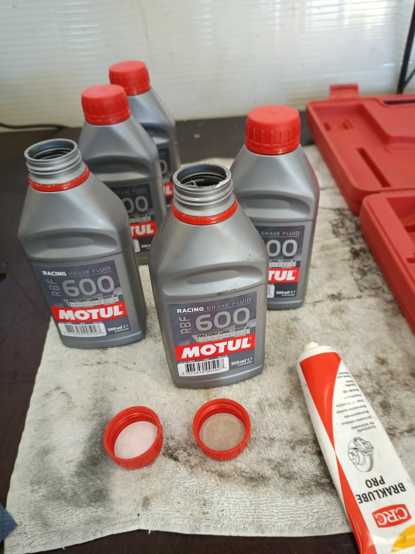

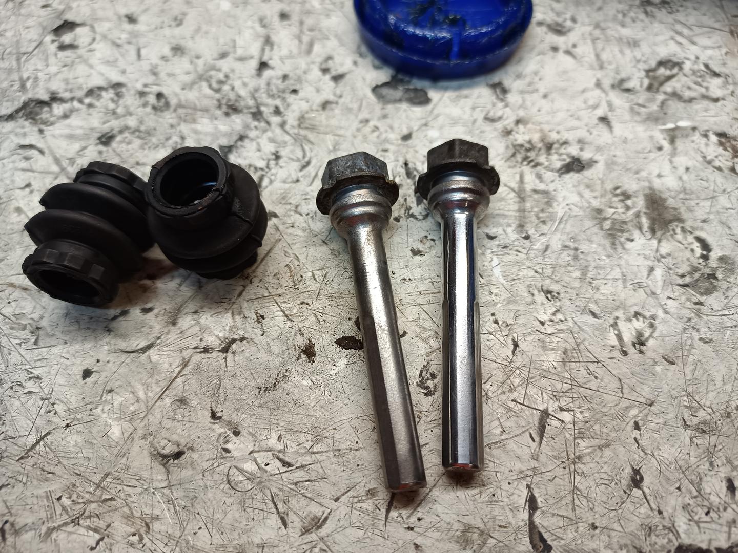

                                                          Samalla tietty kiilloittelin ja rasvasin takajarrujen tapit, vaihdon uudet jarrnesteet, rasvailin männät jne.
ID:	1928152 Click image for larger version
ID:	1928153 Click image for larger version
ID:	1928154 Click image for larger version
                                                          DS2500 paloissa ei ollut kulumisen varoittimelle paikkoja, joten pikainen googetus, että adaptaatiolla saa pois ja piuhat poikki.
                                                          Myöhemmin sitten selvisi, että ei tässä mallissa saakkaan adaptoitua pois käytöstä ja tinasin pihan päät yhteen, päälle vähän kuumaliimaa ettei heti hapetu poikki:
