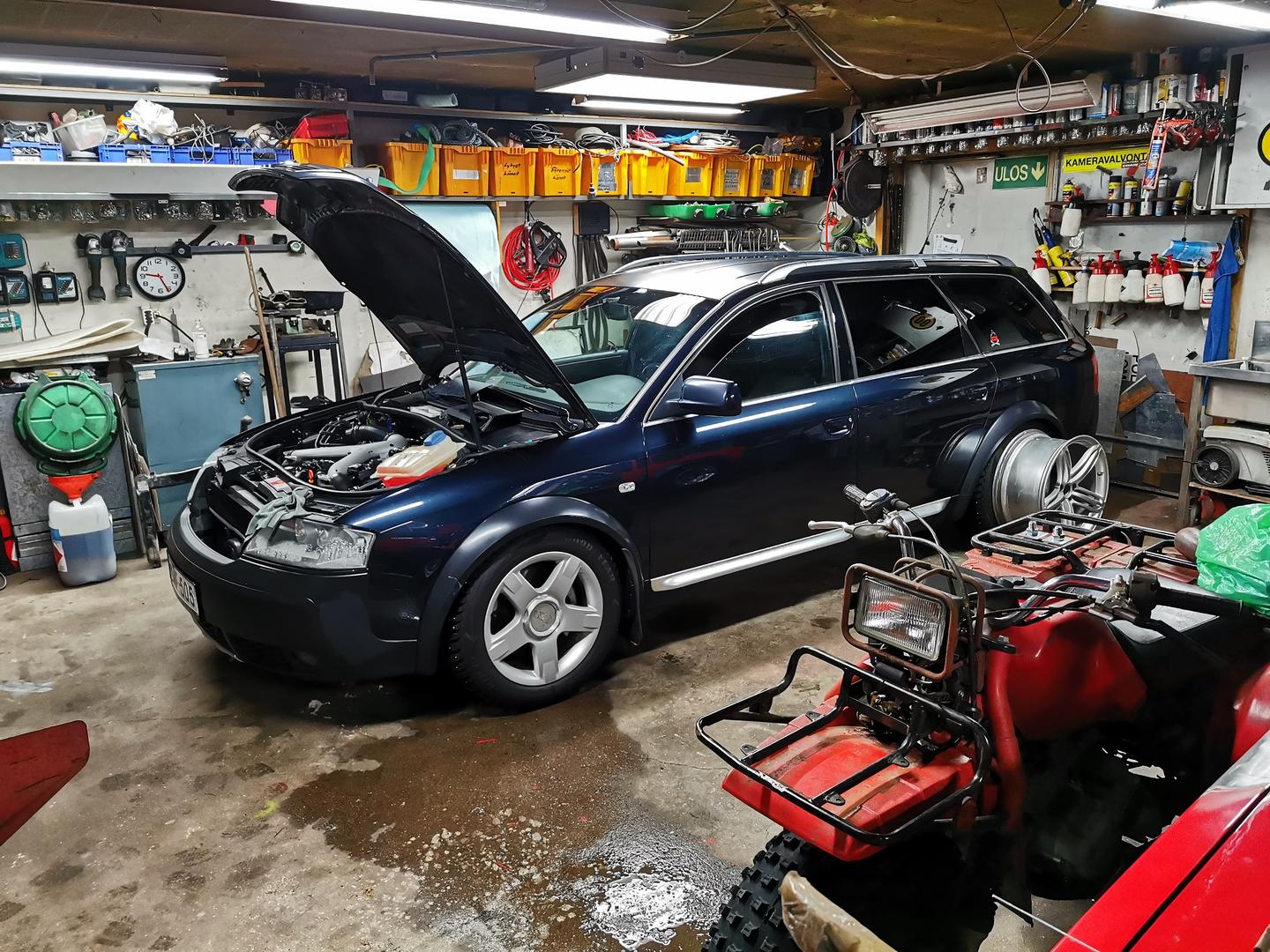

    Lueskelin koodit ja kompuran lämpötila anturista oli herjannut. Pesasin hallilla auton ja suhina kuuluu perästä niin pussihan sieltä oli halkeillut sen verran pahasti että kudoksien välistä suhisee..
    Tilasin uudet arnottin takapussit kun ei toinenkaan kovin hyvältä näyttänyt.

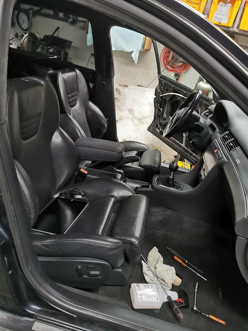

      Sisustan purin pois uutta puolaa ja takapusseja odotellessa jo recaroiden tieltä, samalla voi sitten pesurilla pestä lattiamaton ja puhdistella kaikki rakoset mihin käsiksi pääsee.

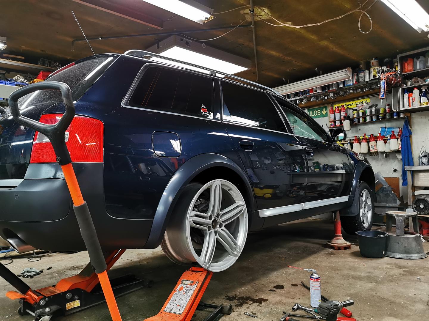

                    Viikonlopun aikana tuli pestyä matto kokonaan tekstiilipesurilla, melkonen määrä schaissea irtoaa aina. Samalla kaikki rakoset mihin vain pääsi, niin puhdistusaineella ja pienellä harjalla. Maton kuivumista odotellessa tuli vaihdettua molemmat takapussit uusiin, puolituntia otti puolelta.
                    Joku oli säästellyt jossain vaiheessa, kun oli iskarit uusittu mutta ei vanhoja pykineitä pusseja...

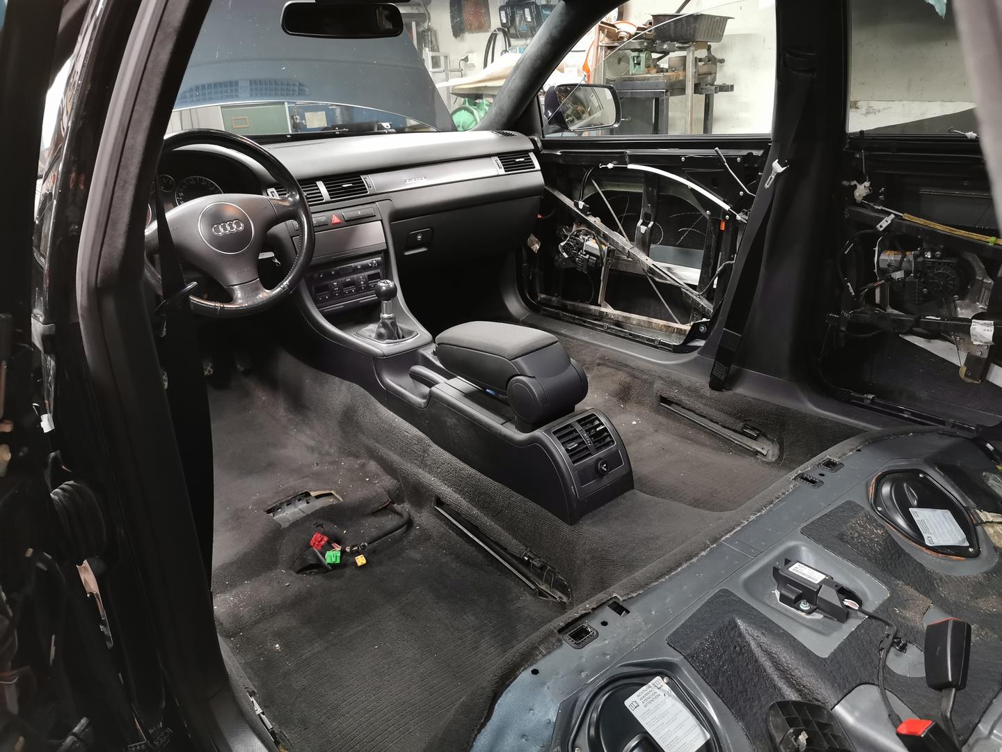

                    Sen jälkeen rupesin kasailemaan sisustaa, se meni kuin itsestään, ja kyllä noi mustat recarot mustan alcantara katon kanssa muuttaa ilmettä verrattuna ruutukangas jakkaroihin.

                    Samalla tuli testailtua mahdollisesti tulevia kesä/talvi vanteita, jos vain veljen kanssa päästään hinnasta sopuu. Elikkä alkuperäiset 4f RS6 peelersit, spacerit tarvitsee ainakin kun jäävät niin sisään että takana ottavat pussiin kiinni.

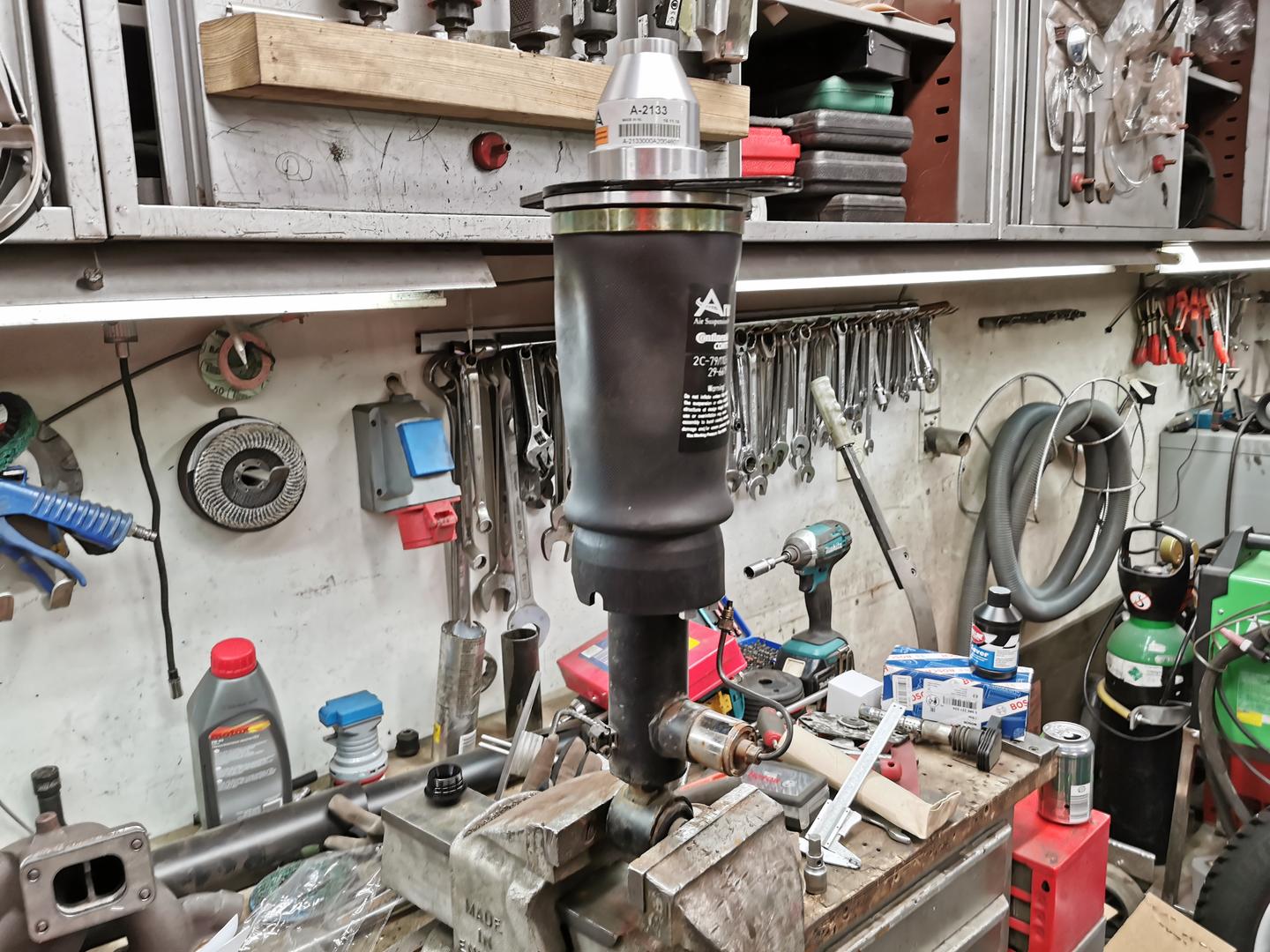

                    Nyt odotellaan vielä Saksasta uutta jousituksen kompuraa, kun vanha ei enään oikeen jaksanut työntää ilmaa. Vuotava pussi koitui varmaan senkin kohtaloksi, ja pohjassa olevasta suojasta päätellen on ainakin hyvin lähellä alkuperäisen ikää.

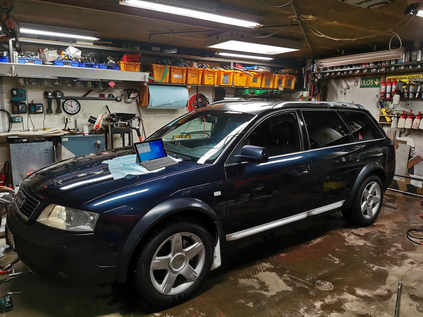

                                Alusta on nyt kunnossa uuden kompressorin myötä, ei vuoda mistään ja nousee nopeasti.
                                Adaptaatio meinasi tuottaa harmaita hiuksia, kun yksi tasoanturin kiinnike oli hieman vääntynyt takapussien vaihdon tuoksinnassa ja näytteli ihan höpöarvoja.
                                Sen sain läpi sitten lopulta ja palautin alkuperäiseen korkeuteen talven ajaksi että voi rymytä noita tukkiteitä.

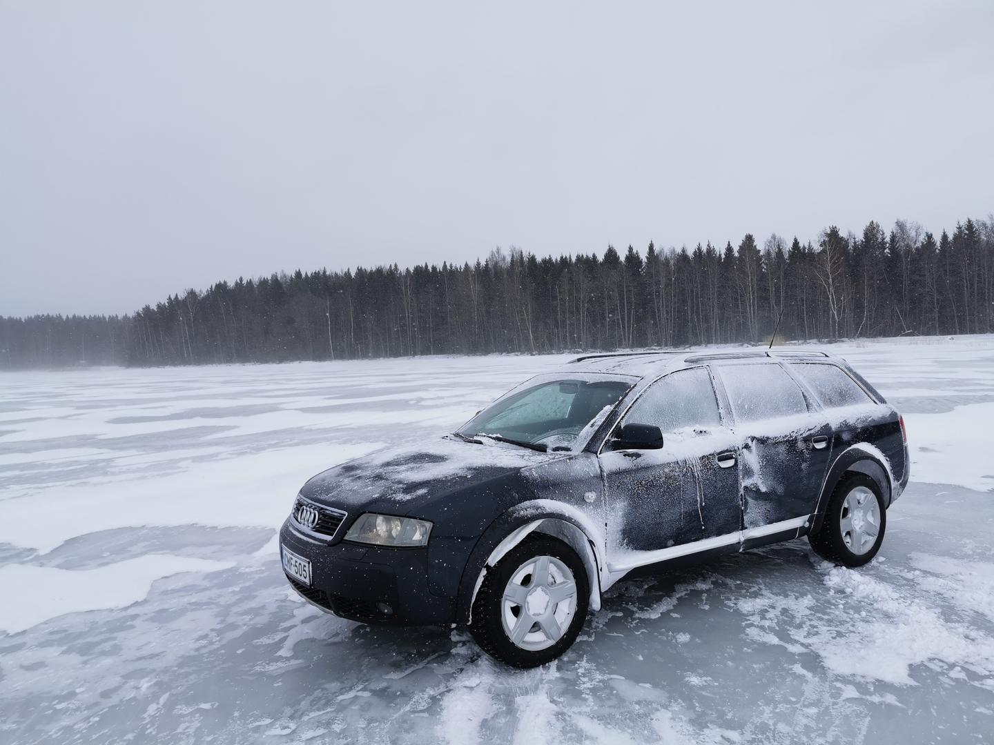

                                          Tänään käytiin Vanajanselällä katselemassa jäärata touhuja, itse tyydyin pyörimään radan sivussa kun ilman piikkejä jää jalkoihin :D
