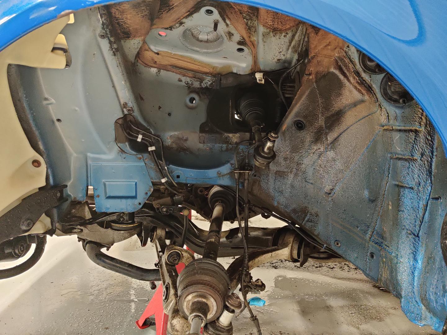

    Jouluna hommat lähti niin sanotusti eskaloitumaan. Päätin että puskurissa oleva pieni halkeama (joka muuten paljastuikin todella isoksi) olisi korjattava ja puskuri maalattava. Samallahan voisi maalata helmatkin kun niistä oli maali vähän lähtenyt
    Noh, siinä sitten mietin että tässähän on talvi aikaa tehdä ja ei varmaan olisi pahitteeksi jos ajankuluksi putsais pyöränkotelot ja pistäis massat pintaan. Ideahan oli niin kauan hyvä kunnes päätin irrottaa iskarin. Kaikkien varmasti tuntema pultti oli tälläkin kertaa jumissa olka-akselissa. Siinä sitten lämmitellessä ja hakatessa sun muita keinoja käyttäessä tuli huomattua että sehän on perkele halki. Ja niin oli muuten toinenkin puoli jo ennen töiden alottamista. Liekkö edellinen omistaja väkivalloin alustaa vaihtaessa rikkonut?
    Click image for larger version  Name:	 Views:	0 Size:	93,6 Kt ID:	1883333
    Olka-akselien ostaminen sai odottaa rahatilanteen ja tulevan jenkkireissun takia, joka muuten lopulta peruuntui koronan vuoksi. Päätin keskittyä siihen alkuperäiseen eli pyöränkoteloiden suojaamiseen. Etupää oli suht helppo mitä nyt muutamassa kohtaa pientä pintaruostetta.
    Ruosteet hiottiin pois ja paljas metalli maalattiin epoksimaalilla. Päälle sitten alustamassa. Auton pohjalle päätin siinä samalla tehdä saman operaation, ja oli muuten jokainen hitsitäppä ruosteessa. Niin ja tietysti tunkin paikat, mutta pohjastakin selvittiin suht vähällä.

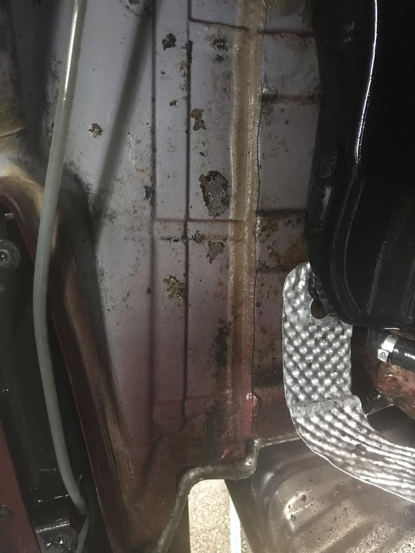

    Perä olikin sitten ihan jotain muuta. Aluksi kaikki näytti suht samalta kuin edessäkin mutta yllätys oli suuri. Päällepäin ei tosiaan näkynyt, mutta kun maalia rupesi hinkkaamaan alta paljastui ruoste. Tosin ei perässäkään mitään pintaruostetta pahempaa löytynyt. Kysytään nyt kuitenkin vielä että onko tällänen ihan normaalia tälle mallille? Autolla kuitenkin ajettu vasta alle 140tkm..
    Click image for larger version  Name:	 Views:	0 Size:	131,2 Kt ID:	1883330
    Perästä kuskin puoli on massaa vailla valmis, mutta apukuskin puolen tankkauskaulake vaikeutti työskentelyä sen verran että tässä kohtaa päätettiin alkaa kasaamaan etupäätä. Ideaksi myös muodostui koko perän pois ottaminen ja tukivarsien jne. hiekkapuhallus ja maalaus. Tankki pitäisi kanssa saada tieltä pois niin sais senkin päältä tsekattua kaikki kuntoon. Saa nähä mitä tapahtuu tulevina viikkoina.
    Click image for larger version  Name:	 Views:	0 Size:	138,7 Kt ID:	1883331

      Alkuperäinen kirjoittaja Dilpe Näytä viesti
      B6:sta alkaen melko normaalia, ei edes olleet pahat nuo sun löydöt kun näin hyvissä ajoin ne äkkäsit ja korjasit.
      https://www.audiclub.fi/audifinns/fo...0-a4-b7-ruoste
      B8 on ehkä vielä pahempi.
      Hyvän näköstä jälkeä kyllä syntyy ja tuo dtm-sininen on makea väri.
        Samanlaista pientä rupea löytyi meikälläkin peräpäästä 200tkm ajettuna.
          Hienoa jälkeä tosiaan. Sprint Blau on kyllä hieno väri. Melko maltillisella ajomäärällä ko. laitos.
