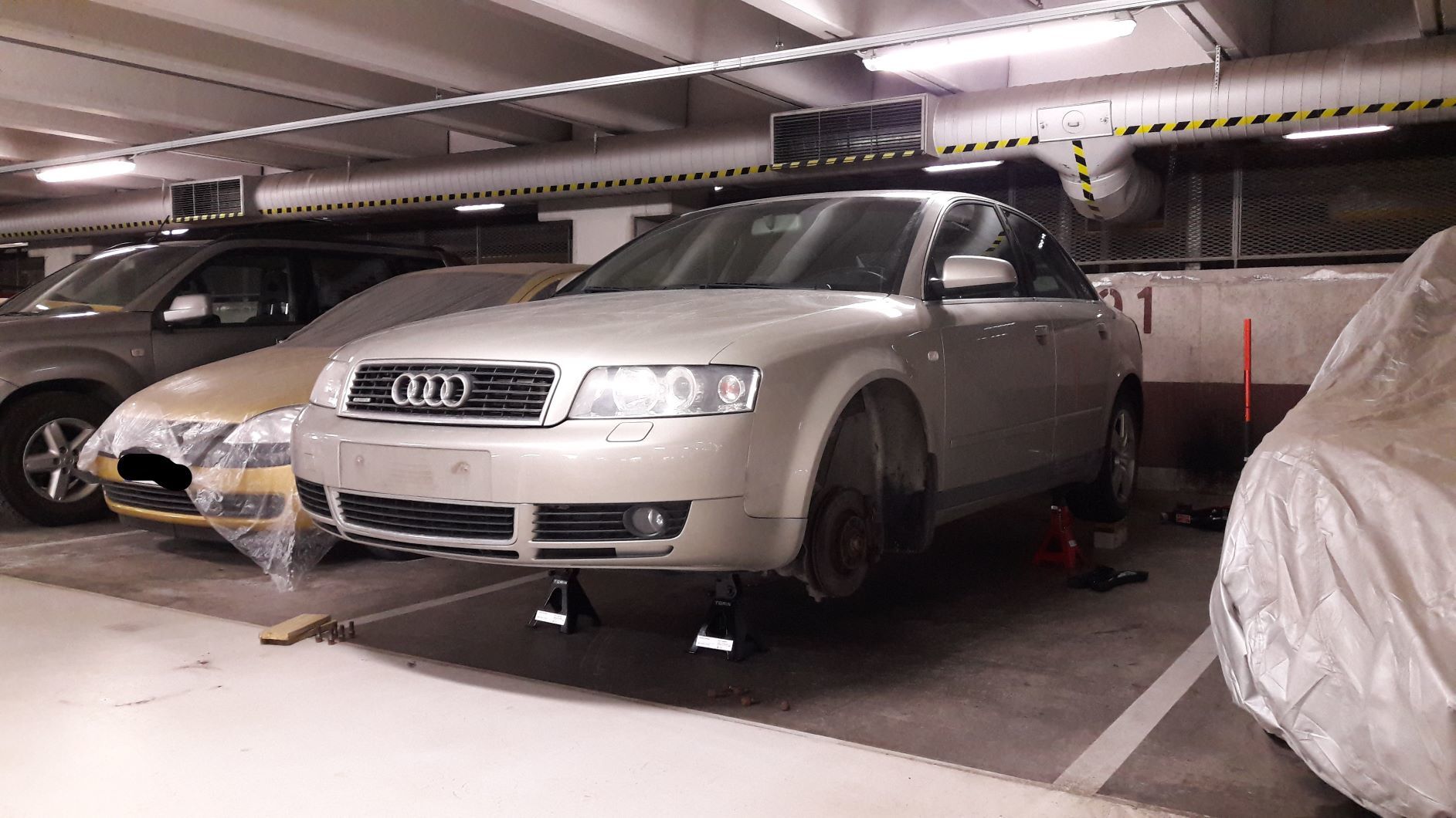

    23.2.2019: Työt alkaa.

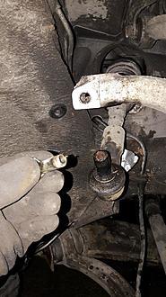

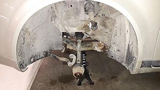

    16.3.2019: Raidetangon päiden pultit olivat jumissa molemmilla puolilla.

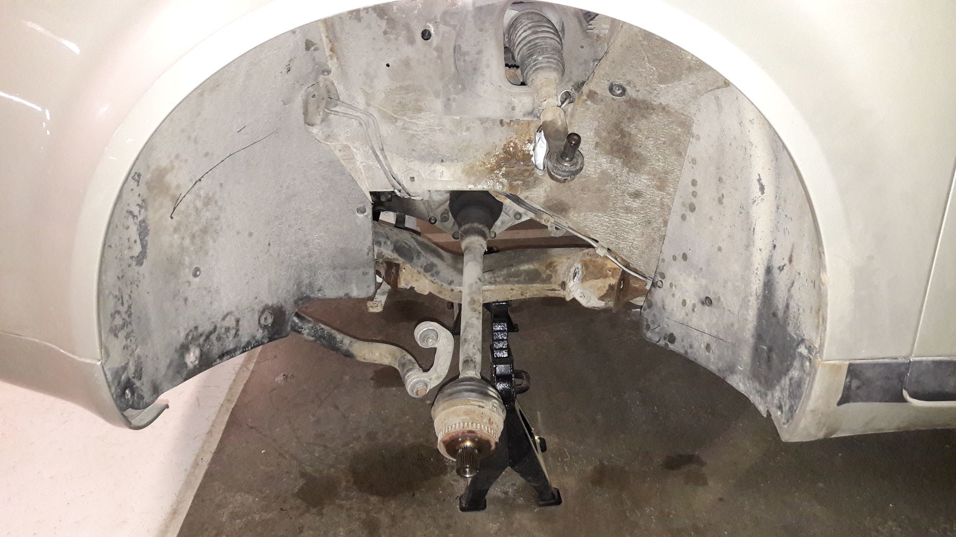

    25.3.2019: Etupää purettu.

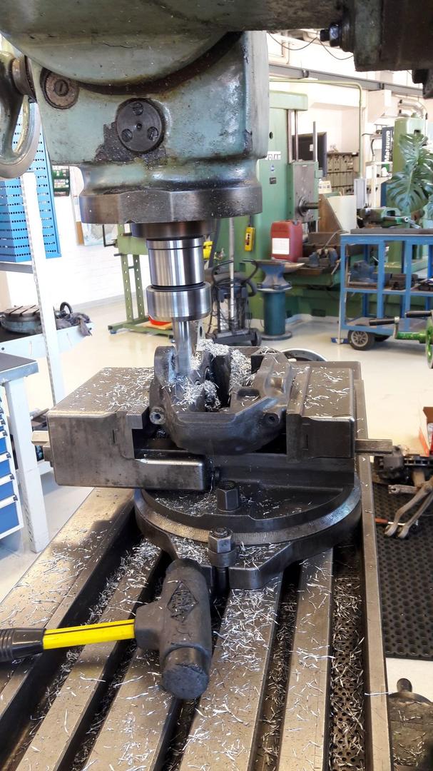

    12.4.2019: Jarrusatuloista piti ottaa muutama milli pois, jotta mahtuvat. Samoin levyjen pulttikehän halkaisijaa piti suurentaa 108->112

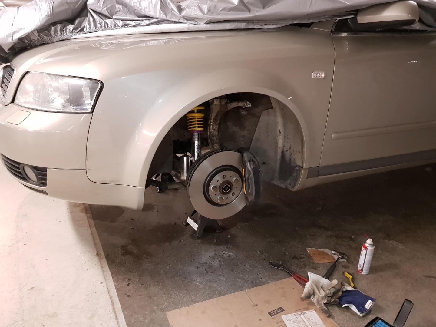

    9.6.2019: Etujarrut vihdoin valmiit. Toukokuu meni puslasäädön ja takapään asennuksen parissa.
    Click image for larger version  Name:	20190609_151110_small.jpg Views:	799 Size:	138,3 Kt ID:	1868624

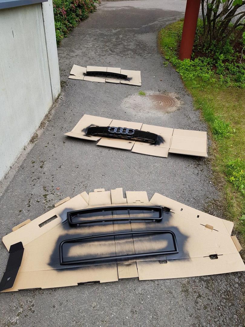

    15.7.2019: Etusäleikkö mustaksi spray-maalilla.

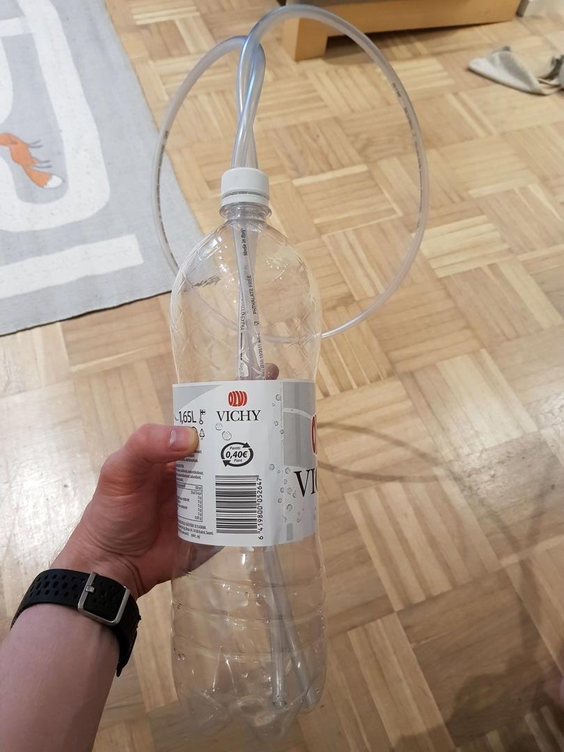

            Vinkki jarrujen ilmaukseen. Sitä saa kuitenkin tehdä vähän väliä jos ratatouhuja harrastelee...
            Hanki sellainen jarrunestesäiliön paineistusvärkki. Joka ottaa paineen auton renkaasta tai vaihtoehtoisesti jostain muusta lähteestä. Millään muulla en ole saanu audin (B5) jarruja ilmattua mitenkään kunnolla. Kyseisen laitteen jarrut on ihan penaalista ilmata.
            Samalla toki kannattaa hankkia uusi säiliö jos näissä on samaa vikaa vielä kuin B5-sukuisissa, eli säiliö hapertuu pahasti.
            Nykyään tuntuu olevan enimmäkseen myynnissä satulasta imeviä ilmausvehkeitä, mutta sellaistakaan en saanut toimimaan kunnolla, ja sellainen on herkkä nipan ja satulan välistä vuodolle. Säiliöpaineistuksella on systeemissä joka paikassa ylipaine niin kuplat eivät pääse sisään.
              Mikä ihme siinä ilmauksessa niin vaikeaa? Yli 10v noitten kanssa pyöritellyt ja jarruja vaihdellut moneenkin ilman ongelmia.
                Ainakin mulla on ollu hitonmoisia vaikeuksia saada tuntumasta hyvää. Jarrut kyllä pitää ja muuten toimii mut poljin on kuin kumipallo. Vaikka kuinka ajaisi lientä systeemistä läpi. Toisessa saksalaisessa merkissä riittää grogilasillinen joka nurkasta ja done.
                Vastaavaa hankaluutta olen kuullut muualtakin.
                  Pääsylinteriongelmia ainaki ollu monessa. Kumipallo ongelma poistunu ku sylkkä vaihdettu.
                    Porkkis: tehotavoite on n. 350chp ja mennä vakiokangilla. Moottorin avaaminen menee liian kalliiksi kun ei ole hyviä tiloja omasta takaa. Näillä eväillä tilasin Ta technixin pakosarjan hintaan 130e. Ei taatusti ole optimoitu, mutta toivottavasti ajaa asiansa. Suosituksille on hyvin tilaa tässäkin ;)
                    Jarrujen ilmauksesta: laskin nesteet kulma kerrallaan kauempaa lähemmäs pääsylinteriä ainakin 5 kertaa. Aina tuntui tulevan hieman ilmaa. Pajalla ykkösellä kuntoon ja hinta oli 85e. Seuraavalla kerralla jätän oman taistelun suosiolla väliin...
                      Tällainen ilmauslaite ei toisaalta olisi kallis hankinta ja voisi jopa toimiakin, tarvii vaan enemmän painetta kuin renkaasta lähtee:
                      https://www.ikh.fi/fi/jarrujen-ilmau...CABEgJO7_D_BwE

                        Tuollaisella itse touhuilen, pärjäilee ainakin omiin tarpeisiin.
                          Itsellä meni hermot tuollaisen imuvaihtajan kanssa kun ei vaan millään saanut ilmattua. Tämä sitten toimii ihan oikeasti:
                          https://www.9xx-parts.com/product/12...alu---european

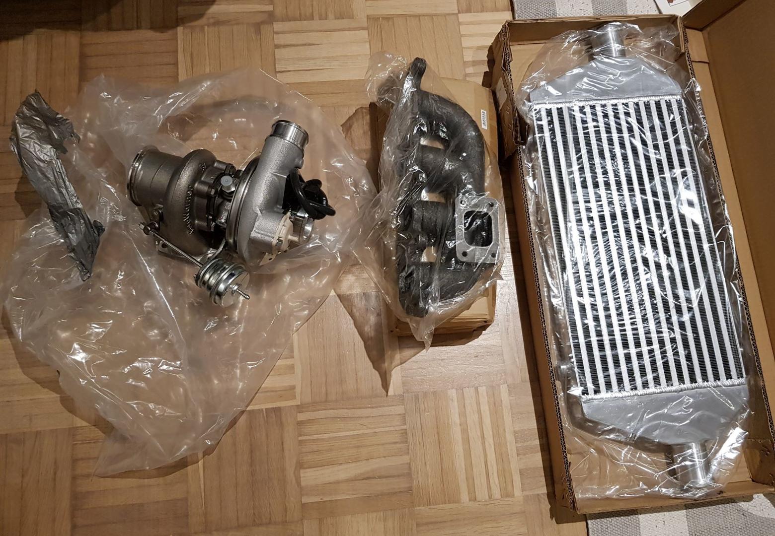

                            - Lisäksi tässä välissä saapui muutama kova paketti:
                            Pähkäilin pakoputkistoa ja downpipeä pitkään ja päädyin perumaan jo tilatun Milltekin putken. Tilalle tilasin 3" downpipen, jonka jatkeeksi rakennetaan custom 3" putki. Vaimentimiksi tulee todennäköisesti Magnaflow.
                            Huomenna olen menossa hakemaan lähtötilanteen tehot dynosta, jotta tietää mistä ponnistetaan ja minkä väännön moottori ainakin kestää. Sitä sitten lähdetään kasvattamaan. Laittelen statseja tänne.
                            Tiistaina on junailtu töistä vapaaksi, jotta voin aloittaa keulan, ilmaboxin, pakosarjan ja turbon purun.

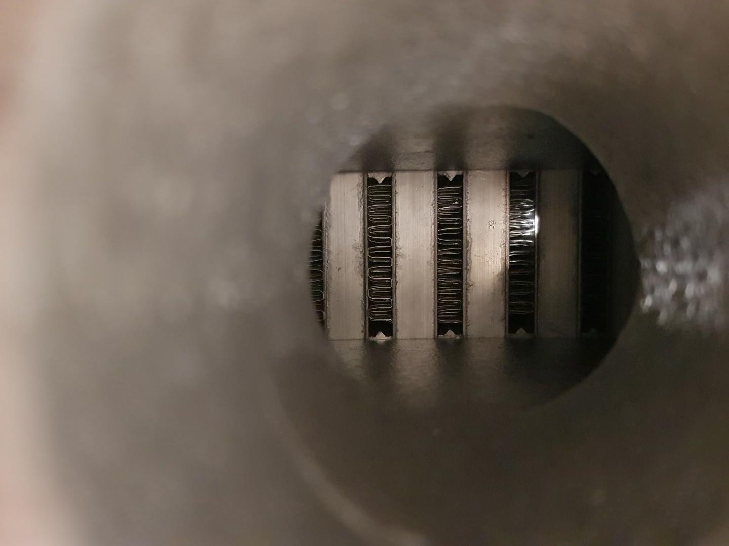

                              Kurkkaa tonne välijäähdyttimen sisälle että millainen rivoitus. Osa kiinacoolereista on sanalla sanoen paskoja, ollaan kellotettu yli 90 asteen imulämpöjä huonoimmilla. Toiset taas on ihan ok.
                              Ja joo, voidaan softata kyllä.
                                Kyllä siellä näyttää ripoja olevan. Merkki on Ta technics.

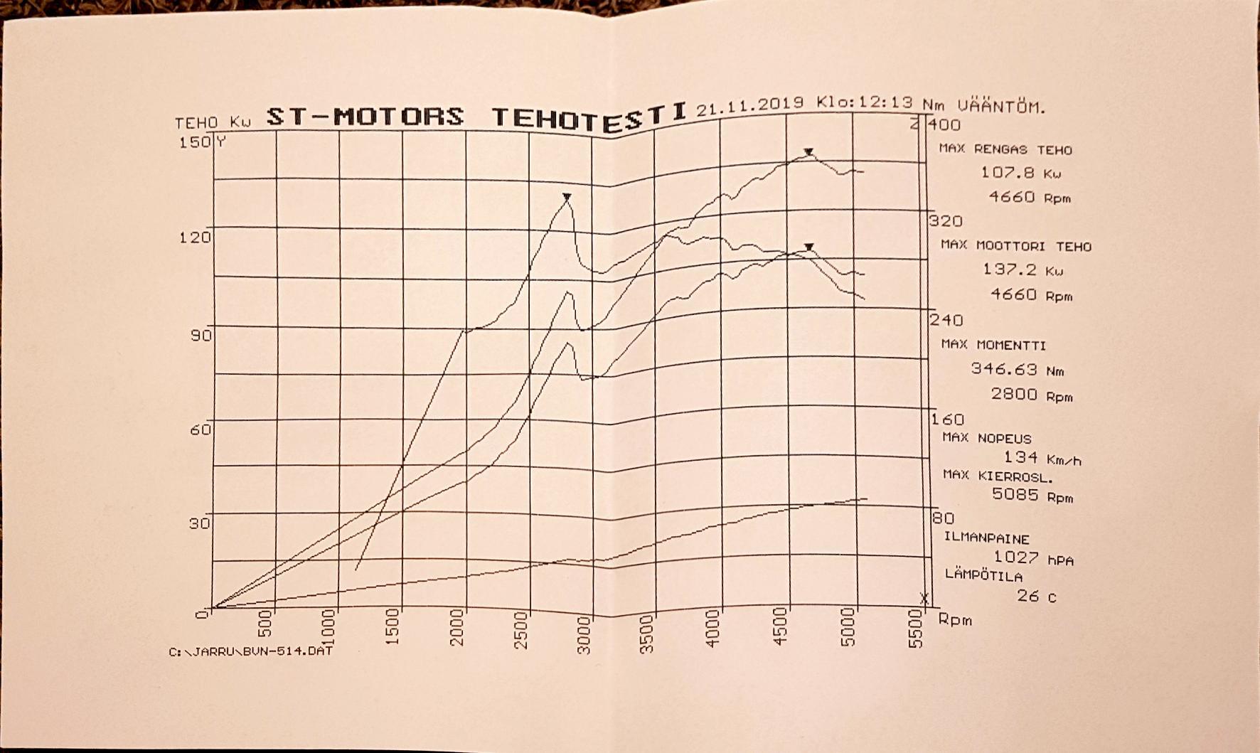

                                  Tulos oli kohtuullinen eli melkein päästiin vakiotehoihin ;)
                                  Jostain syystä ahtopaineet putoaa kun kierrokset on 2800 eikä palaudu maksimitasolle. Onkohan tämä kiinni hukkaportin säädöistä?
                                  Ts. BSR:n lastu ei tuonut kuin tuon 2800rpm vääntöpiikin. Laitan jossain välissä viestiä valmistajalle, jotta tietävät korjata softaa.
                                  Yksi käyrä on teho ennen häviöitä ja toinen niiden jälkeen, mutta mikä on tuo kolmas?

                                    Oliko auto täysin ehjä? Huohotus, maf, ei ahtovuotoja, n75 täysin toimiva, katalysaattori virtaa kunnolla eikä kenno sulanut, hukkiksen kello ja läppä ehjät. Onhan näitä muuttujia tuollasessa. :)
                                      Dynoinssi mainitsi, että asialla olisi ehkä magneettikytkin (N75?), joka pyytää 95% 2800rpm asti. Sitten laskee n. 60% tasolle.
                                      Nopealla googlauksella juuri tuo tulisi ohjelmasta. Bugi?

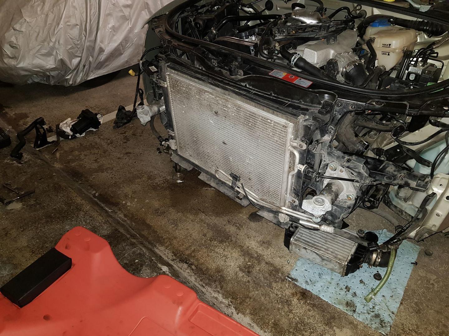

                                          Keulan ja ilmanoton purku alkoi ja pääsi hyvin vauhtiin.
                                          Tässä työskentelysetup:

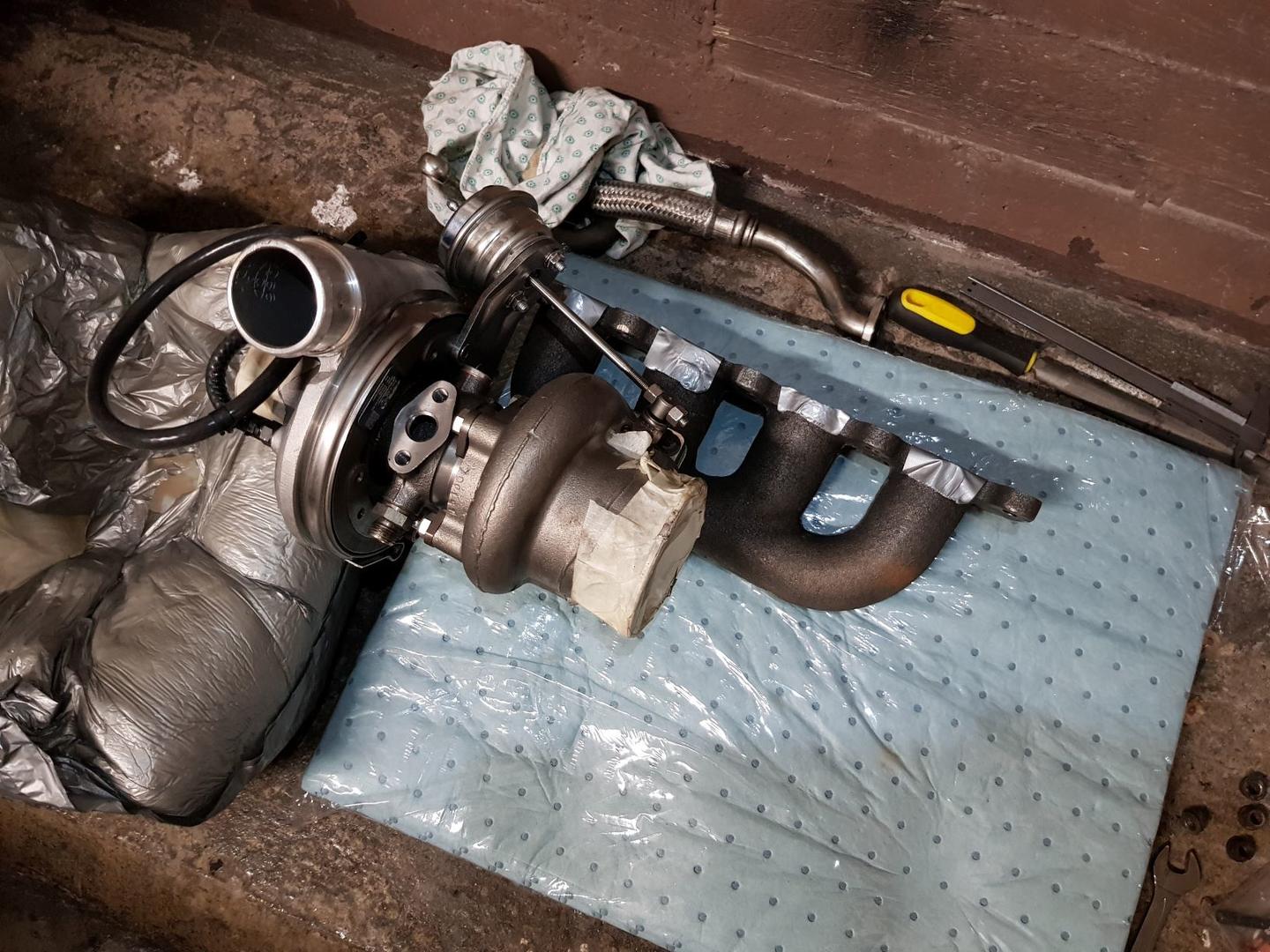

                                          12.12.2019
                                          Uuden turbon koeasennus. Kokeilin uuden turbon asennusta asentamalla ensin pakosarjan, mutta eipä mahtunut. Parhaaksi osoittautui pakosarjan ja turbon asennus kerralla. Turbon ulostulo ottaa kuitenkin kiinni ilmapumppuun.

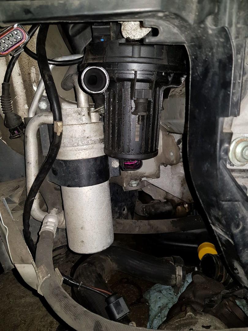

                                          Googlauksella löytyi tieto, että ilmapumpun (SAI) voi siirtää ja joku oli sijoittanut sen apparin puolen välijäähyltä vapautuneeseen tilaan. Tein 1mm alumiinista n. 4cm pitkän ja 2cm leveän "kannakkeen", jolla pumppu pysyy kiinni. Se jäi vielä heiluvaksi. Kokeilen kiinnittää sen kylmästi nippusiteellä takana olevaan putkeen.

                                            Itse harkitsisin lisäilmapumpun jättämistä pois ja järjestelmän tulppausta, se on alkuperäistä päästötestiä varten siellä, ja eiköhän sen voi ohjelmastakin poistaa.
                                              Joo, pois vaan tilaa viemästä ja painoa tuomasta, softasta sitten nollille.

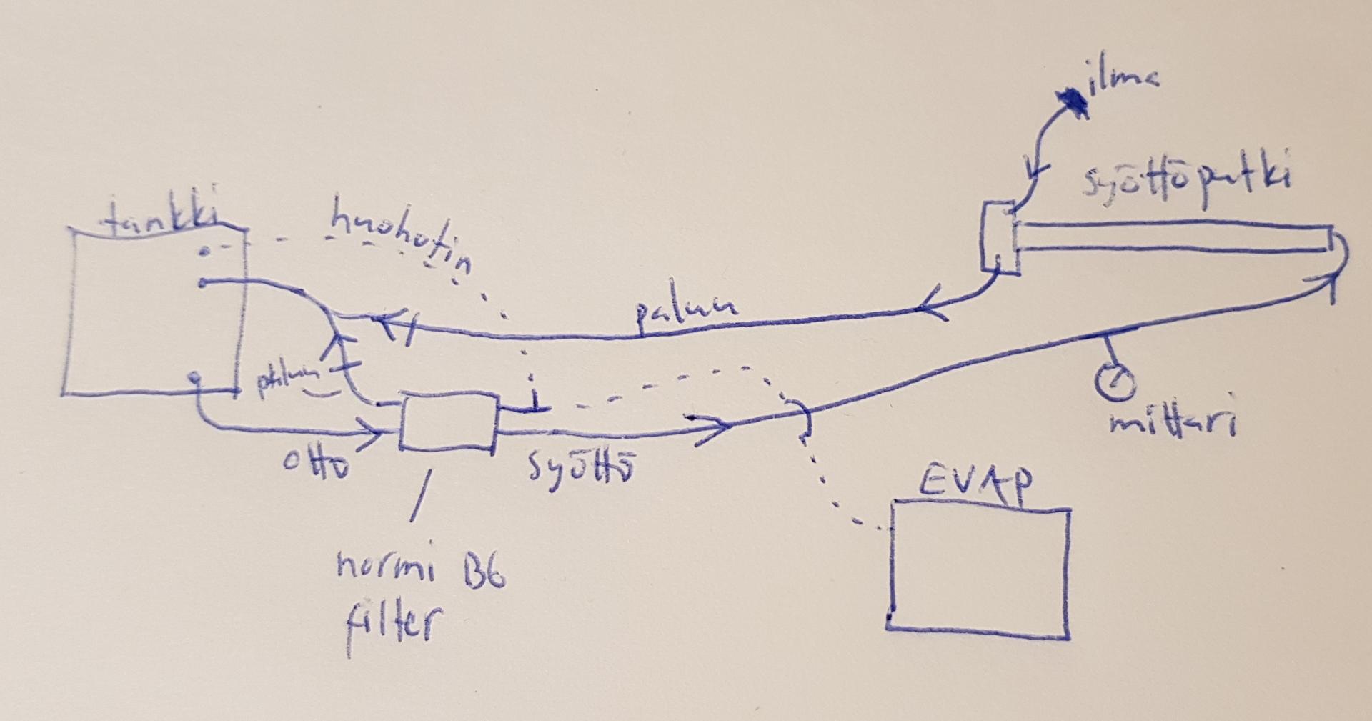

                                                miten polttoaineen paluulinja tulisi rakentaa?
                                                Haluaisin pitää EVAP-systeemin toiminnassa. Tuntien googlauksen jälkeen selkeää vastausta ei löytynyt. Piirsin oheisen kaavion, jossa nykyinen suunnitelma. Toimisiko tuo noin?
                                                Paluulinjassa venttiilit, jotka estävät virtauksen väärään suuntaan.

                                                  Ei yhtään haarotusta eikä venttiiliä noihin linjoihin, bensafiltteriks suoraan läpi-tyyppinen, toi hullunkierto pois kokonaan ja bensakiskoks vaikka AEB-koneesta säätimellinen kisko. Järjestelmä kannattaa tehdä niin yksinkertainen kuin mahdollista.
                                                    Mitenköhän EVAP:n poisto vaikuttaa päästöihin ja katsastuksiin? Ei varmaan ainakaan kannata sanoa, että poistinpas ?
                                                      Voihan sen evapin sinne jättää jos välttämättä haluaa, sehän on oma linjastonsa. Mutta eipä sitä kukaan tule kyselemäänkään vaikka ottais poiskin. Tuo on kanssa niitä tyyppihyväksyntäjuttuja, ei vaikuta käytönaikaisiin päästömittauksiin.
                                                        Jotenkin yritän pitää auton (vielä) lähellä vakiota, katsotaan miten mieli muuttuu tulevaisuudessa...
                                                        Yritin ymmärtää miksi huohotinlinja on kiinni vakiofilterissä. AZ:n oldguy osasi kertoa, että se liittyy FPR:n toimintaan. Problem solved!
                                                        Nyt kun uusi FPR on erikseen filteristä ja kiskon yhteydessä, liitosta ei tarvita filteriin. Eli hankintaan menee B5:n läpityyppinen filteri.
                                                        Samalla voisin vaihtaa nykyisen syöttölinjan paluulinjaksi ja vetää uuden AN6 syöttölinjan.
                                                        Kaaviosta tulee siis seuraavanlainen:

                                                          Joo, nyt näyttää järkevälle. Painemittarin tarpeellisuus on vähän niin ja näin, tuossa toiminee ihan hyvin aeb kiskossa oleva boschin kiinteä säädin, niin periaatteessa paineet on silloin tiedossa kun vaan letkut pitää.
