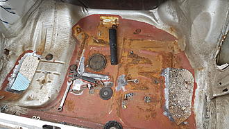

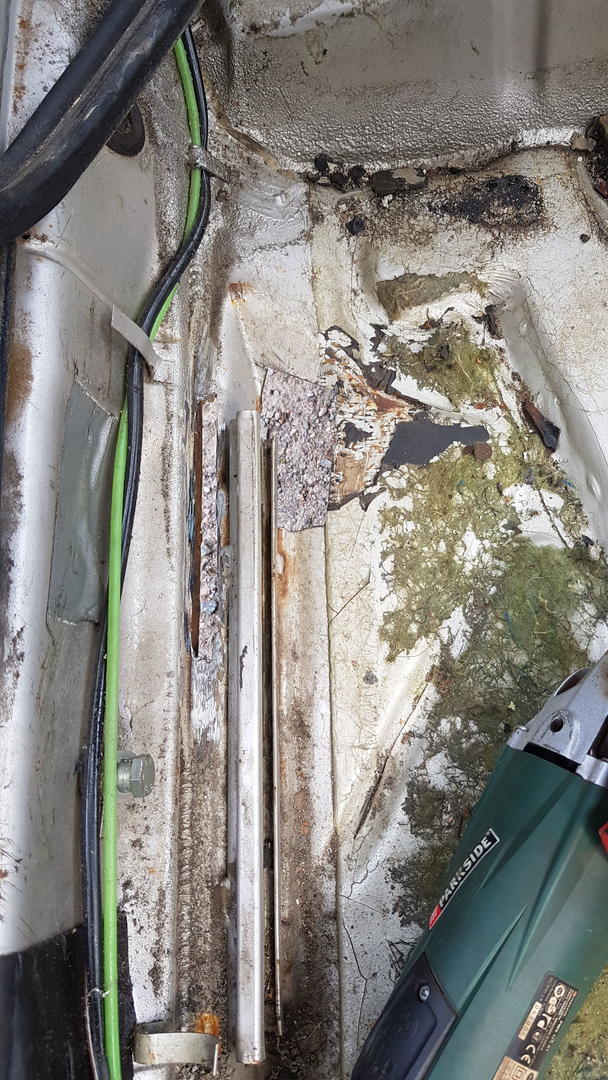

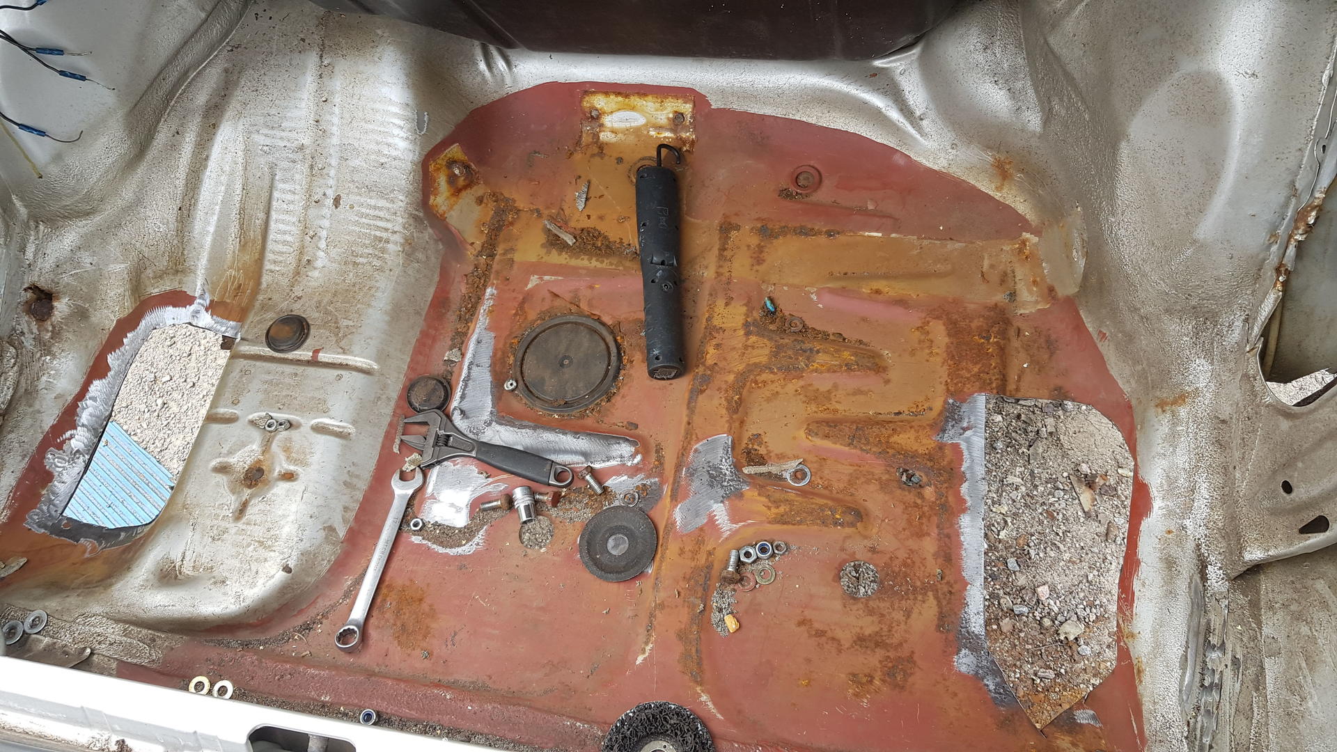

ID:	1854642 Totinen lajinsa edustaja tämäkin, ihmetyttää kyllä kun vain pari edellisten tekemään korjausta tuli vastaan, pohja on vähintäänkin siisti ja kauttaaltaan siinä alkuperäisessä kitissä. Reikiä löytyi molempien helmojen takapäästä ja kontin pohjasta, kuskin lattiasta

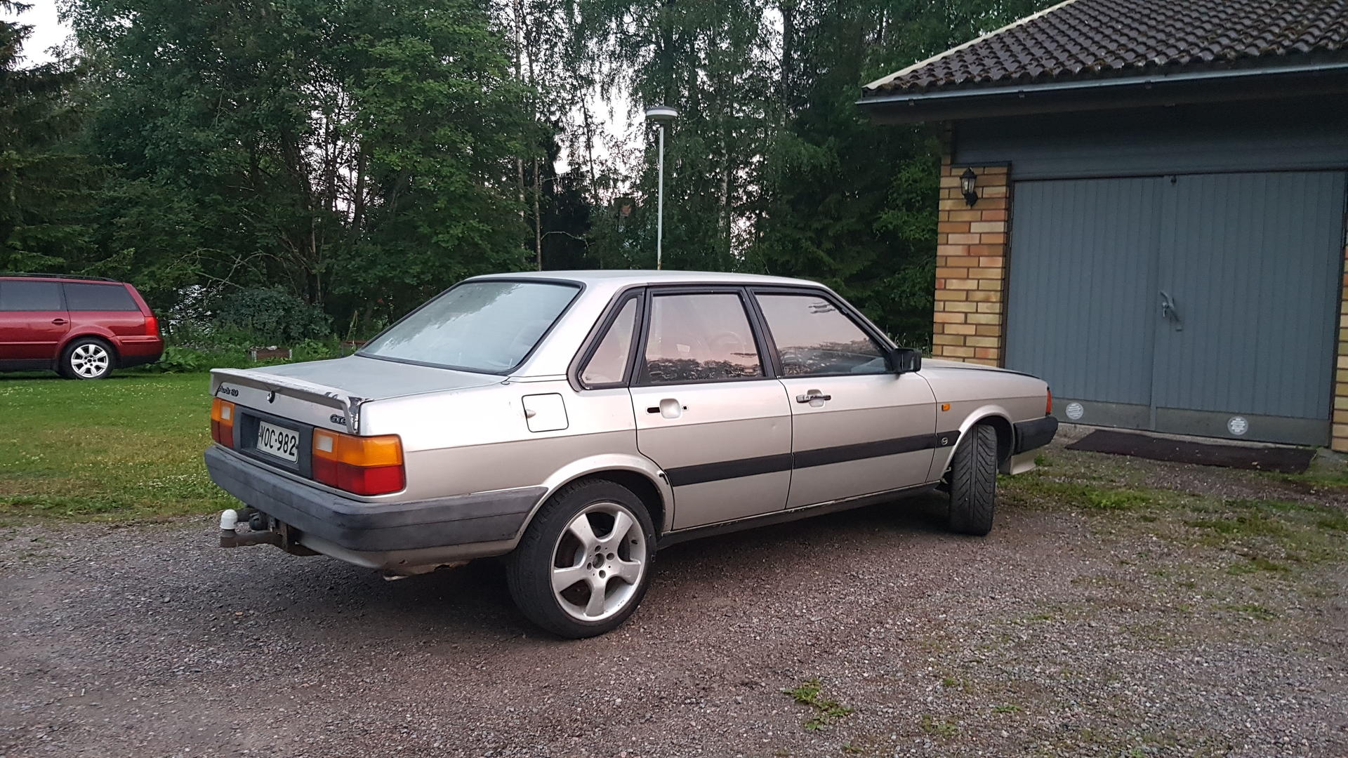

                            Vanteiksi tuli omaani hankitut Ronal R8 7x15 et25 mitoissa. Melko harvinaiset mielestäni 4x100 jakosina ja nämäkin löytyin niinkin läheltä, kuin Kroatiasta. Istuvat kyllän hyvin alle.

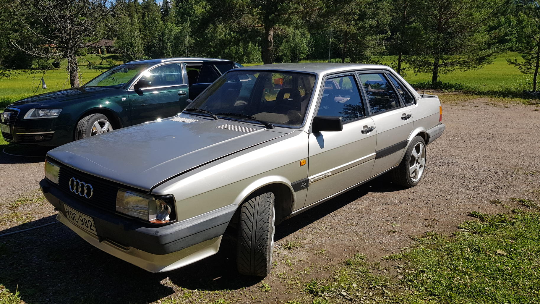

                            Auto katsastettiin puhtain paperein sopivasti tämän viikon keskiviikkona ennen tavoitteena ollutta Lahden Classic Motorshouta.
                            On kyllä maisti peli ajella tämä. Laatikon välitykset sattuvat just eikä melkein. Periaatteessahan tämä on konttiperäinen mk2 8v golf gti. Moottori on vain oikein perin pannuhuoneessa, ja vähän painavempi kori.
