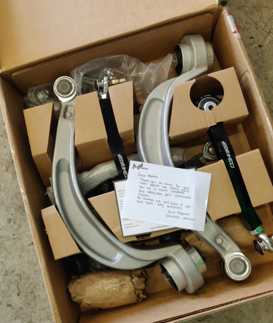

    Alustaan päivityksenä 034motorsportin säädettävä tukisarja jolla saadaan huomattavaa jämäkkyyttä alustaan sekä - camppeeri pois renkaista mikä näissä ongelmana kun lähdetään muokkaamaan rengastusta sekä madaltamaan.

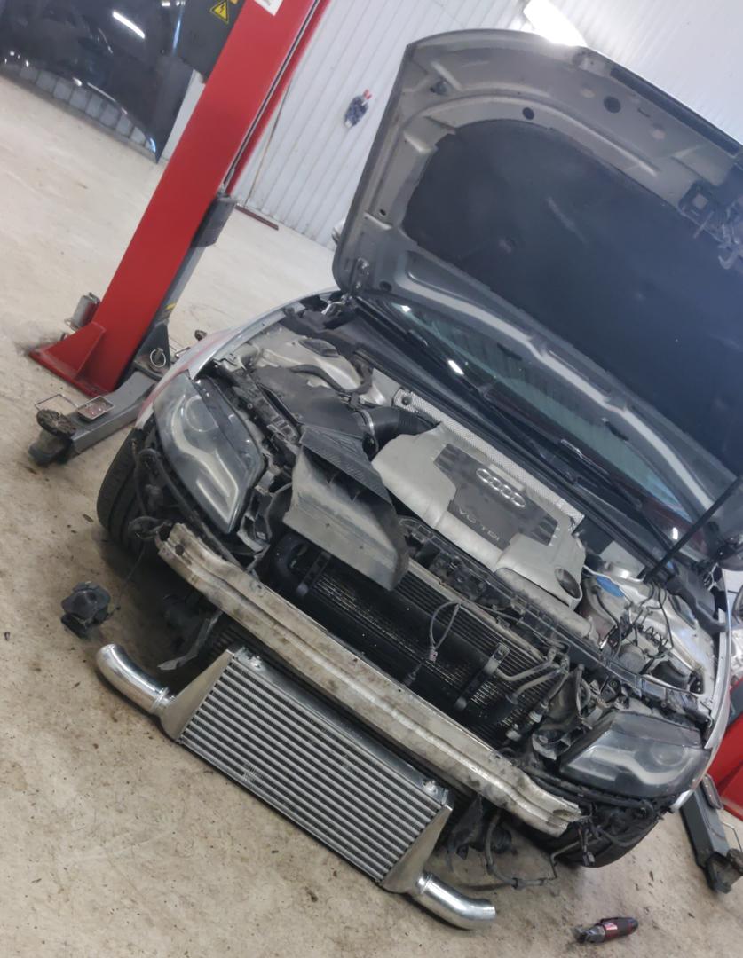

      Tässä muutamia kuvia ettei ole pelkkää tekstiä ja mielikuvia.

            Tosiaan eilen aloiteltiin pumpun vaihto urakkaa joka osoittautui työlääksi yhden railiputken (kuvassa nro1/4) taivutuksen osalta niinkun joku varmasti tuolla facen puolella huomasikin. Ongelmaksi muodostui että tässä uudessa CP4 L99 pumpussa tuo toinen kansi/kierreyhde on 180 asetta vastaikkaiseen suuntaan mitä alkuperäisessä pumpussa johon tuo OEM railiputki menisi suoraa. Nyt selvitellään onko tuon pumpun kansi mahdollista kääntää vastaavaan suuntaan kun alkuperäisessä olisi, jollon ei tarvitsisi mitään riskialtista taivuttelua railiputkelle alkaa tekemään.
            Vakiosuuttimet/kärjet pystyvät kyllä tuonne korkemmillekkin pyyntialueille ainoastaan tuo railianturi pitää vaihtaa korkeampilukuiseen kun painepyynti kasvaa. Ruiskutuspaineet ovat nyt tällähetkellä 1800-2000bar, ihan varma tästä en ole mutta tälläinen muistikuva olisi. Uudella pumpulla ajetaan 2200-2400bar. Ahtoja on nyt 1,8-2 ja uudella kokoonpanolla 2,2-2,5.
            Vesi-viinajäähdytystä ei tulla käyttämään koska tämä säilyy hyvin pitkälti "daily drive" autona niin en koe että olisi tarvetta moiselle. Ennemmin sitten isompi vesi cooleri keulalle, näistä onkin hyviä kokemuksia mm darksiden tuotteella https://www.darksidedevelopments.co....-vehicles.html.
