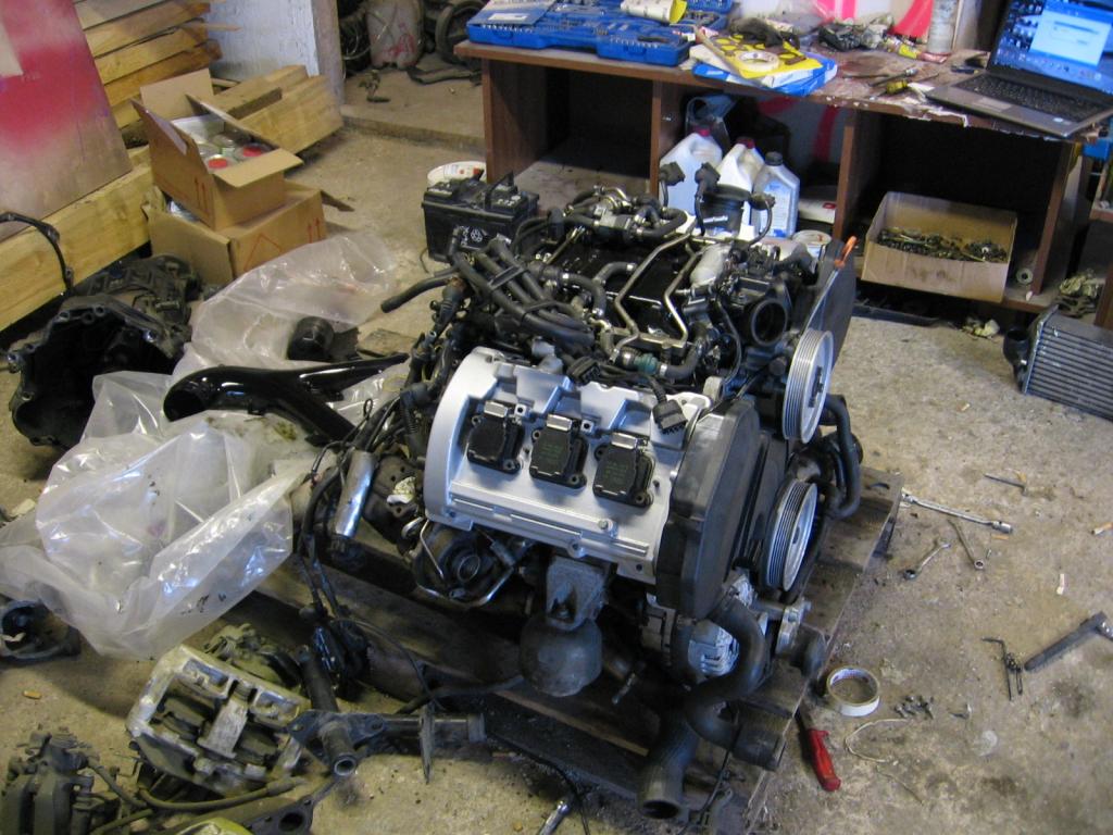

  • Onko niin että kun laitan kampuran merkkiin ja nokat isot reiät vastakkain niin pitäisi olla jako kohillaan?
    Jos on hampaan pielessä osuuko venttiili mäntään?
    Noin laitoin eikä osunut, mutta en tiedä tuosta niin varmaksi?
    • Kyllä jako silloin on kohdillaan. Sinun kannattaisi kuitenkin hommata se lukitusrauta jos sitä ei ole, muuten jako on vähän sinnepäin. Myös kampura kannattaa lukita koska se alamerkki on epämääräinen, ja liikkuu suojamuovin mukaan. Ei taida hampaan verrran pielessä vielä osua mäntiin.

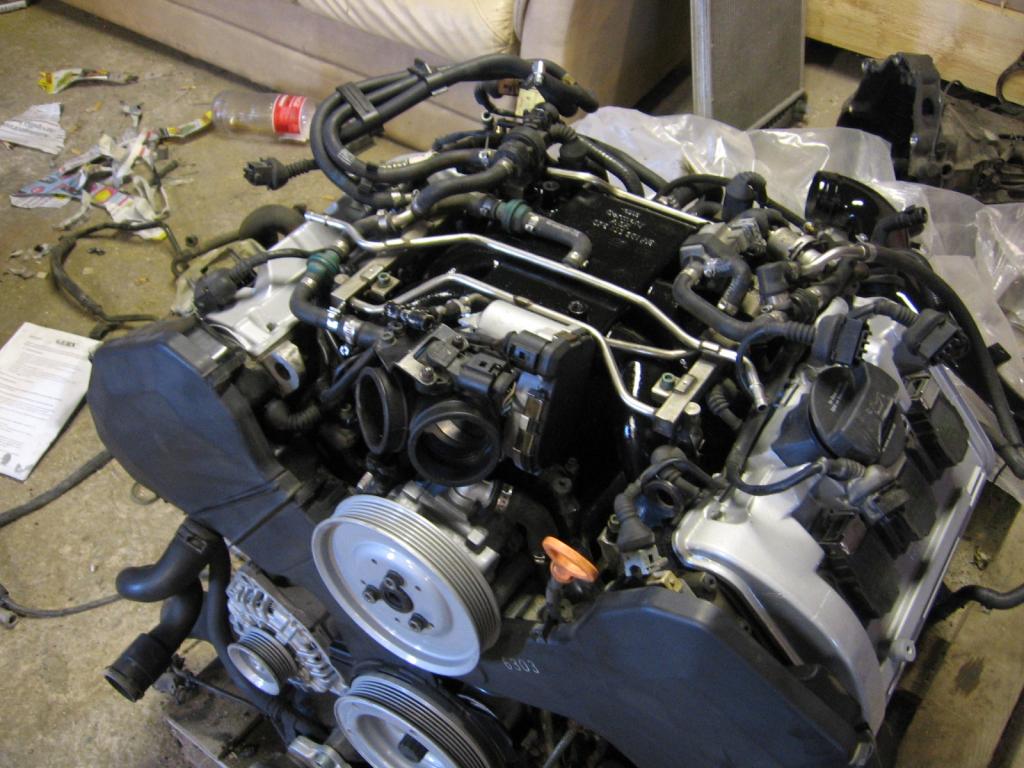

            Mutta ei se paha oo, välttelin aluksi pakosarjojen tekoa kun työtä on tuossa niin paljon ja kokoajan tulee uusia visioita lisää mutta tuleepahan nyt tehtyä pakosta nekin.
            Saisihan alkup. sarjoihin hepattua tavaraa että saa rei`itettyä mutta 15-30h sinne sun tänne ei oo nii välii :P
            Mutta aika makee vehje kaikilla noilla muutoksilla!
            Huomasin että se oli muutettu vaparista bt:ksi ja vielä mattamusta näytti olevan
            Niin ja nyt alko tekee mieli purkaa konetta taas kun siellä oli sen yhden tyypin koneesta kuva jossa oli mattamustaks vedetty imusarja, oli aika pirun nätti!

                    Eikös audissakin vois toimia semmmonen ratkaisu, että kiinnität kollektorin primääreihin jousilla. Vaikka putket lämpenisivätkin kovasti, ei pakosarja olisi niin kovassa rasituksessa, kun liitokset pystyisivät elämään hieman. Purkaminenkin vois olla helpompaa jos ahtimet kaipaisivat huoltoa.
                    Tässä vielä kuva. Lisää löytyy täältä: http://juhana.pp.fi/images/album/car...0FF/Pakosarja/

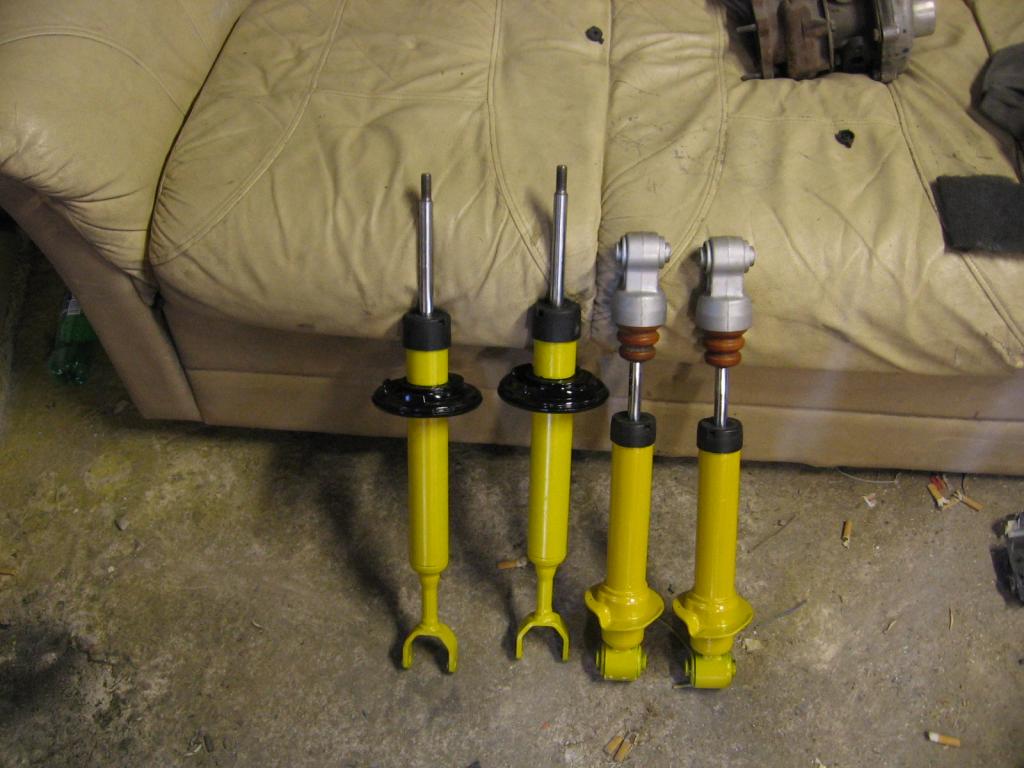

                                                      • Heh, iskareistahan tuli heti KW:t ;-)

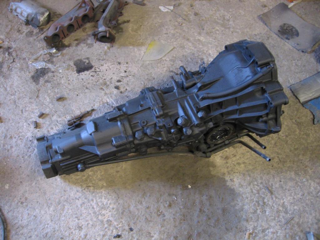

                                                        Millä maalilla maalasit laatikon?
