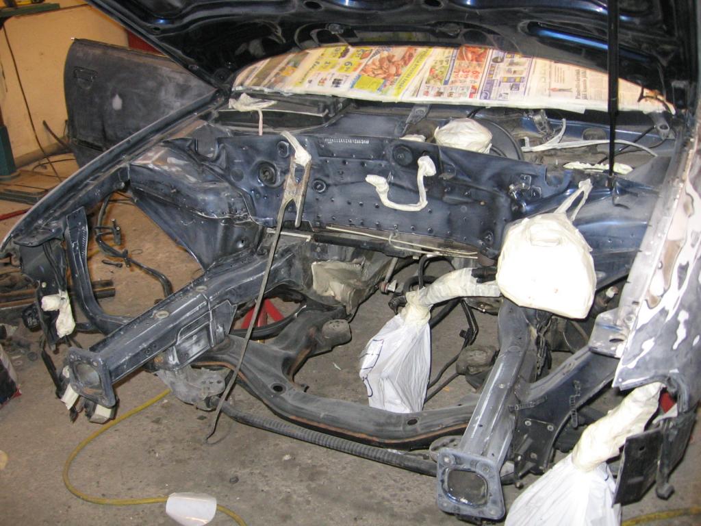

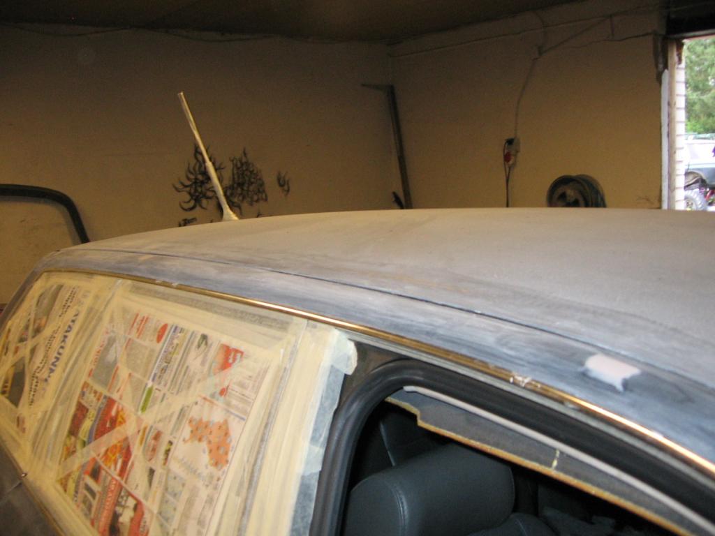

                  • Meinasitko kaiteet irrottaa ennen maalaamista?
                    • Kyllä, poistan ne kokonaan.
                      Kattoa ei ole kuvassa vielä hiottu, ja muutenkin vaiheessa pohjatyötkin.

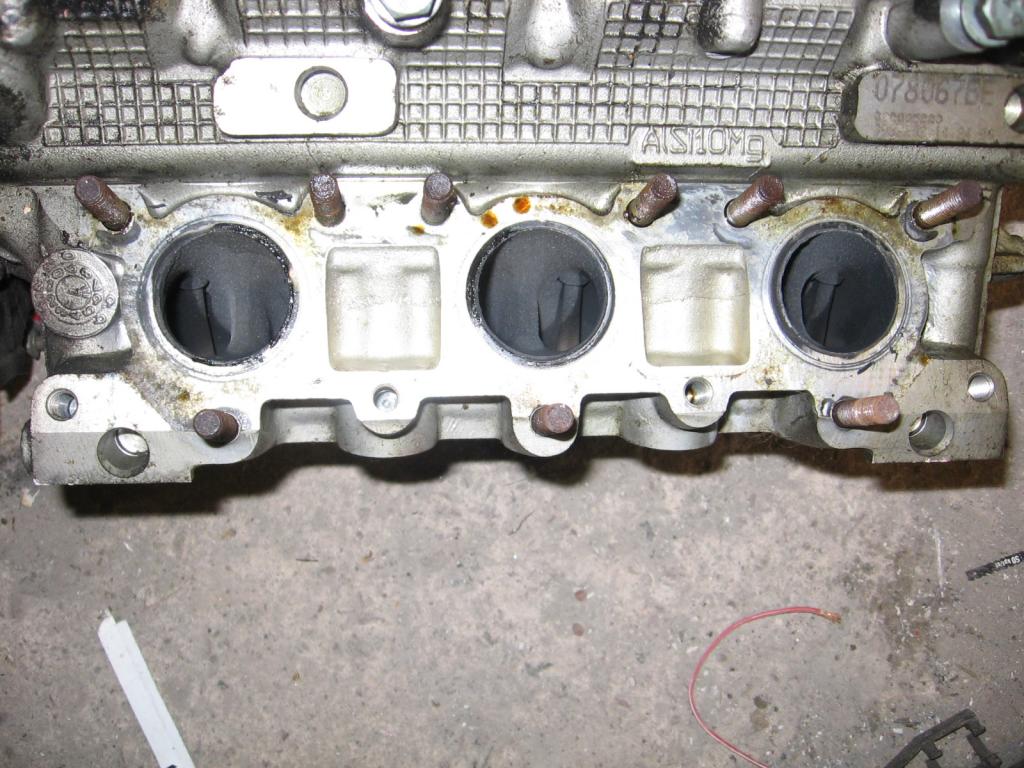

                        Oliko se moottorin vika siis vain se viallinen venttiili? Ja pala siitä oli osunut tulppaankin? Oliko se imu, vai pakoventtiili? Ei olis kuvia kannesta?
                        Niihin 2.8 kansiin kävis hyvin RS4 imusarja, ja yllättäen mulla olis sellainen ylimääräisenä ;)
                        • Tuo keskimmäinen imuventtiili on vääntynyt johtuen siitä että sinne väliin on jäänyt jotain joka on myös jälkiä tehnyt muualle.
                          Ykkös-sylinteri kyseessä, kyllä tuon vielä korjaa.

                          Kuva on eiliseltä aamulta, nyt on jo hiottu kokonaan lukuunottamatta tuota konehuonetta.

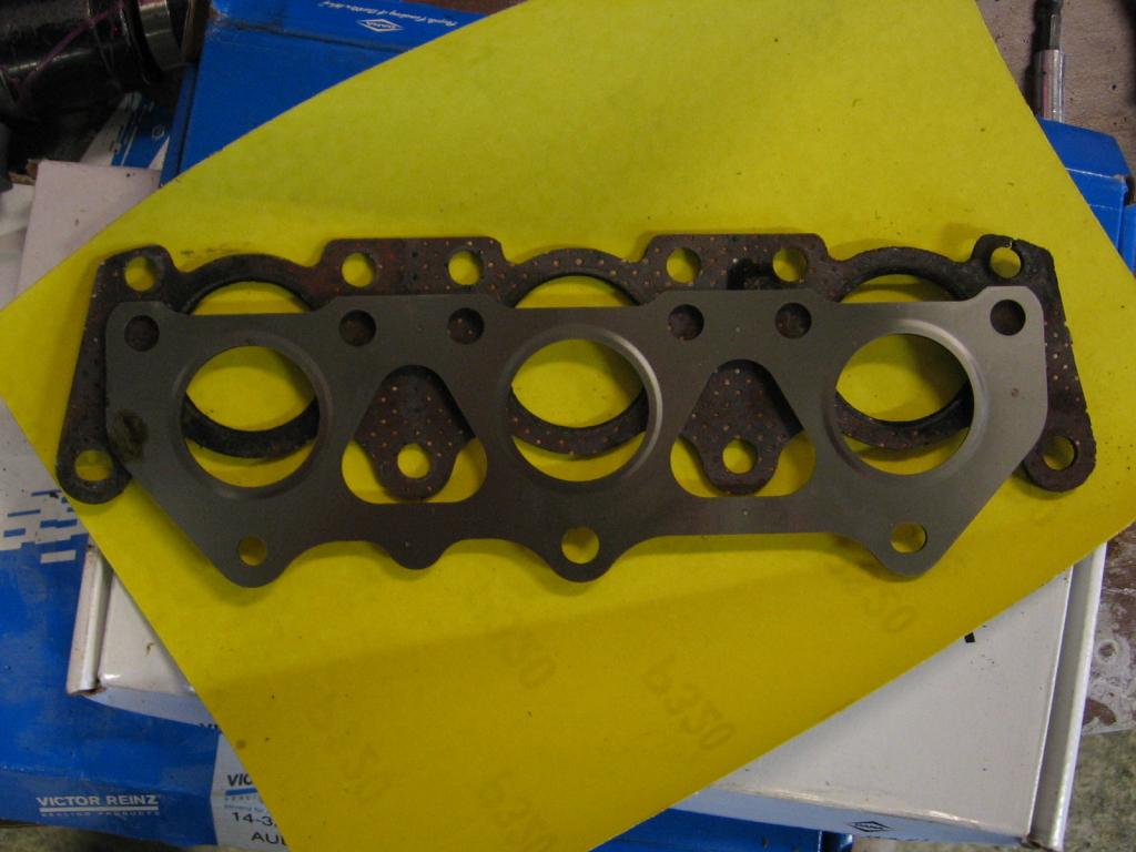

                                      • Nyt ois sitten uudet kannet asennettu, harmi vaan noissa on pakosarjan pultit eri kohdissa eli meneeköhän uusien sarjojen teoksi.

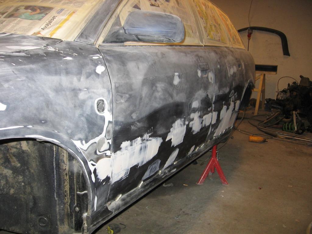

                                        Huomenna ois pohjamaalauksen vuoro ja pinta todennäkösesti vedetään alustan kasaamisen jälkeen uunissa, eli joskus tulevaisuudessa.

                                        • Mitkäs kannet sinne tulee jos pultit on eri kohdissa? 2.8? Olen kuvitellut että niissä ei olisi eroa siltä osin.
                                                Ne 2.8 kannet, alimmat pultit on kaikki erikohdissa ilman mahdollisuutta porata paikkoja sinne missä ne on 2.7:ssa.
                                                  Olisko mahdollisuutta siirtää pultit niinkuin 2.7? Poraa reiät (toivottavasti ei vesitilaan) ja vääntää kierteet kanteen.
                                                  • Ei ole, niinkuin yllä totesin, ei oo 2.8 kansissa tavaraa siinä kohdin, 2.7:ssa taas on jopa kierteiset reiät toisten lisäksi samoissa kohdissa kuin noissa 2.8:n.
                                                    Eikä myöskään 2.7 pakosarjoihin pysty tekeen uusia reikiä tuonne koska ei mene rautaa tarpeeksi alas niissä kohdin.

                                                          • Tässä nyt vertailussa 2.8 ja 2.7 pakosarjantiivisteet,
                                                            toisessa kuvassa näkee miten bt kansissa on ylimääräset reiät jotka on siis samanlaiset kuin 2.8:ssa.

                                                            • Nopeesti kun päissään miettii, niin tuo 2.7:n tiiviste ja pulttijako on siinä mielessä fiksumpi, että puristus jakaantuu tasaisemmin koko tiivistepinnan matkalle.
