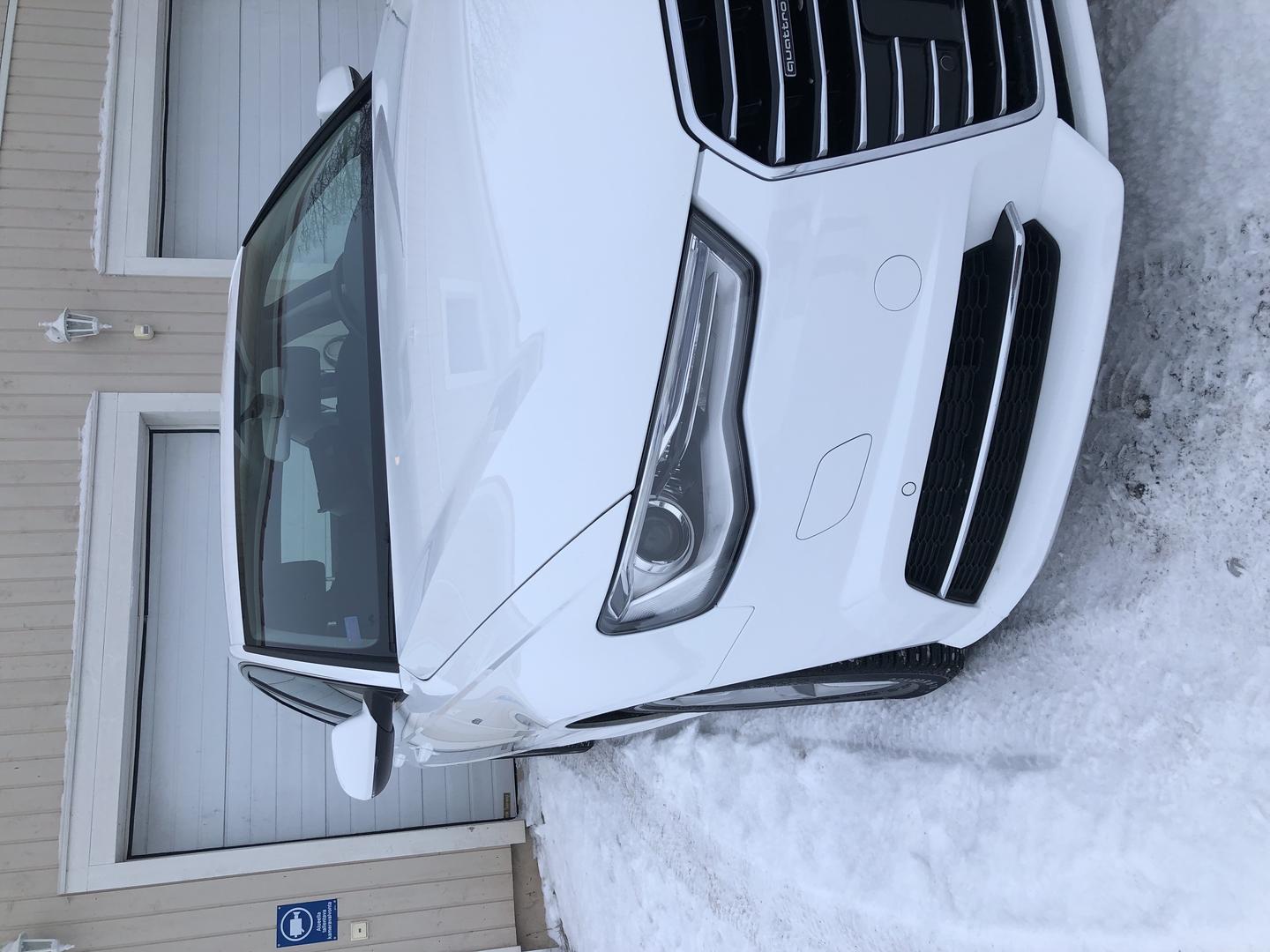

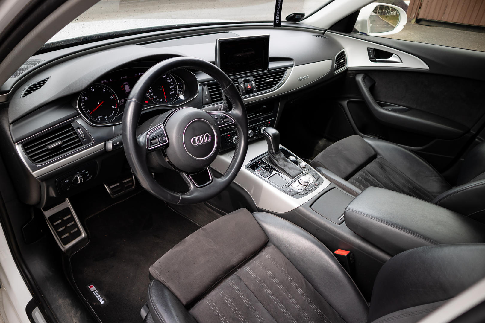

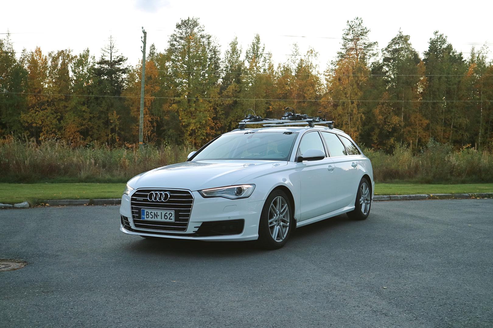

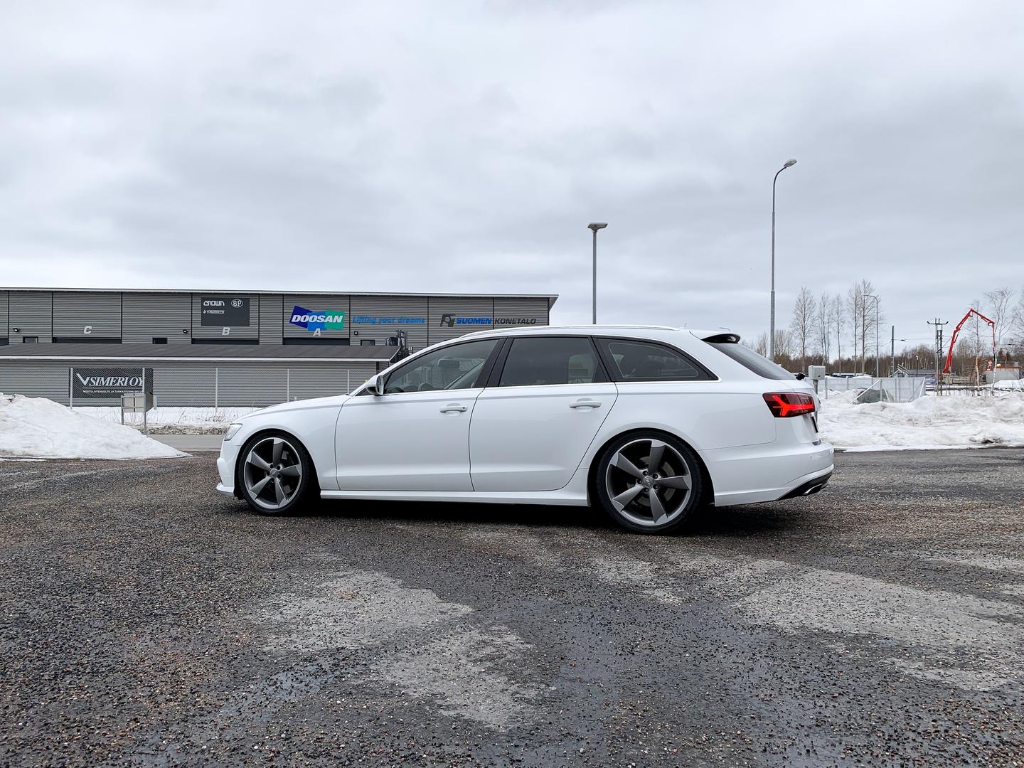

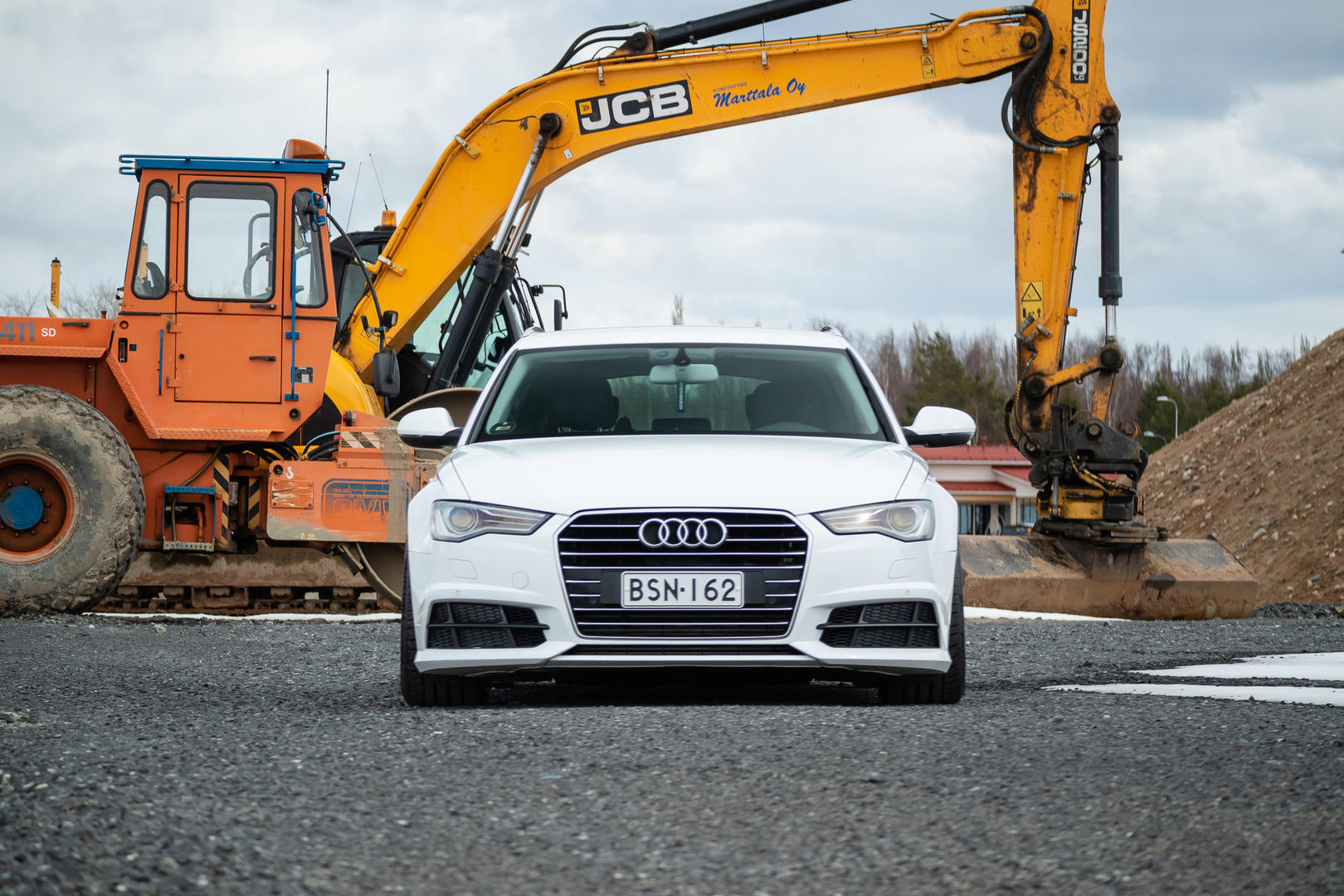

    Viiden A4:n (B5, 2xB6, B7, B8) jälkeen ensimmäinen A6 minulle. Oikeastaan aiemmin ei ole kunnolla minkään mallikerran kutosta edes ajanut. Noh viime syksynä yllätti taas se perinteinen autokuume, ja C7 faceliftinä oli kiikarissa. Löytyikin sitten omiin tarpeisiin sopiva pirssi aika nopeasti ja kaupat siitä tehtiin.
    Mukana tuli 18” kesäsetti + 17” talvisetti. 17” osoittautui niin veteläksi ajaa, joten alle vaihtui kesän 18” vanteet + misukan nastat, jotka vaihtui myöhemmin talvella OEM 20” rotoreihin. Alustaa säädettiin VDCS:llä matalemmalle alkuun, sitten vaihdoin säädettävät tangot alustan korkeusantureihin. Näppärää säätää auton korkeutta niistä, jopa renkaat paikallaan jos alle pääsee kunnolla.

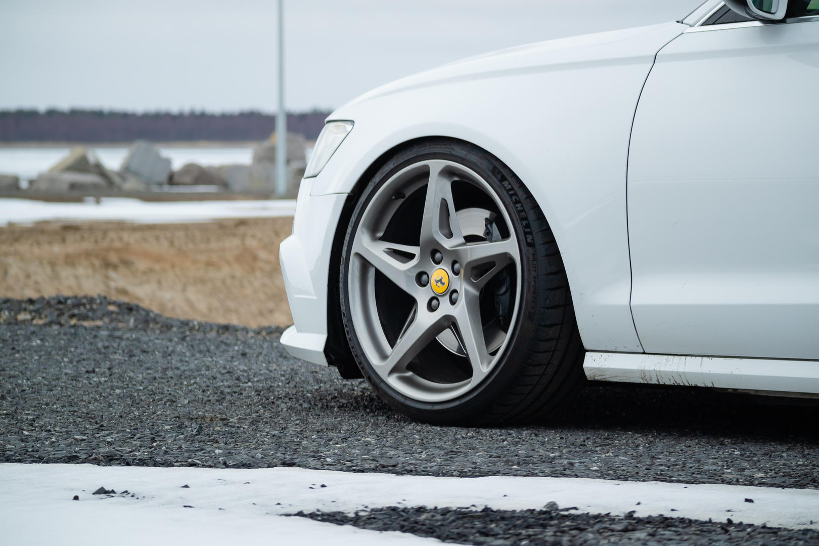

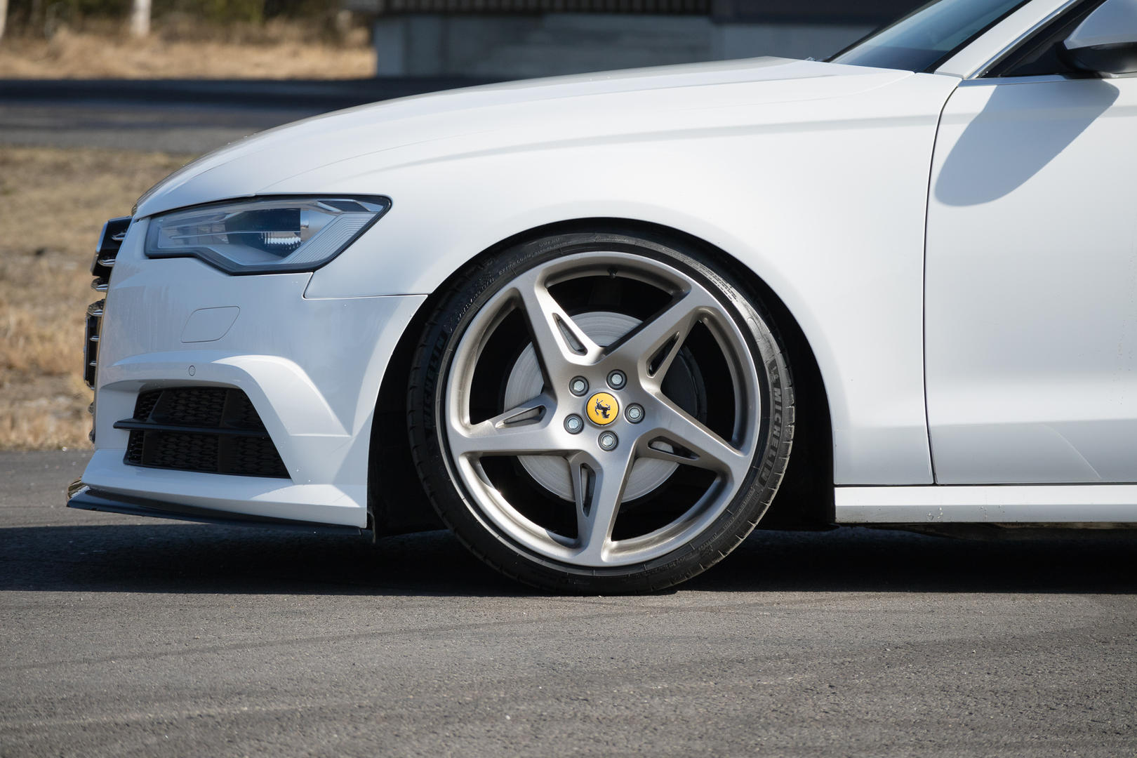

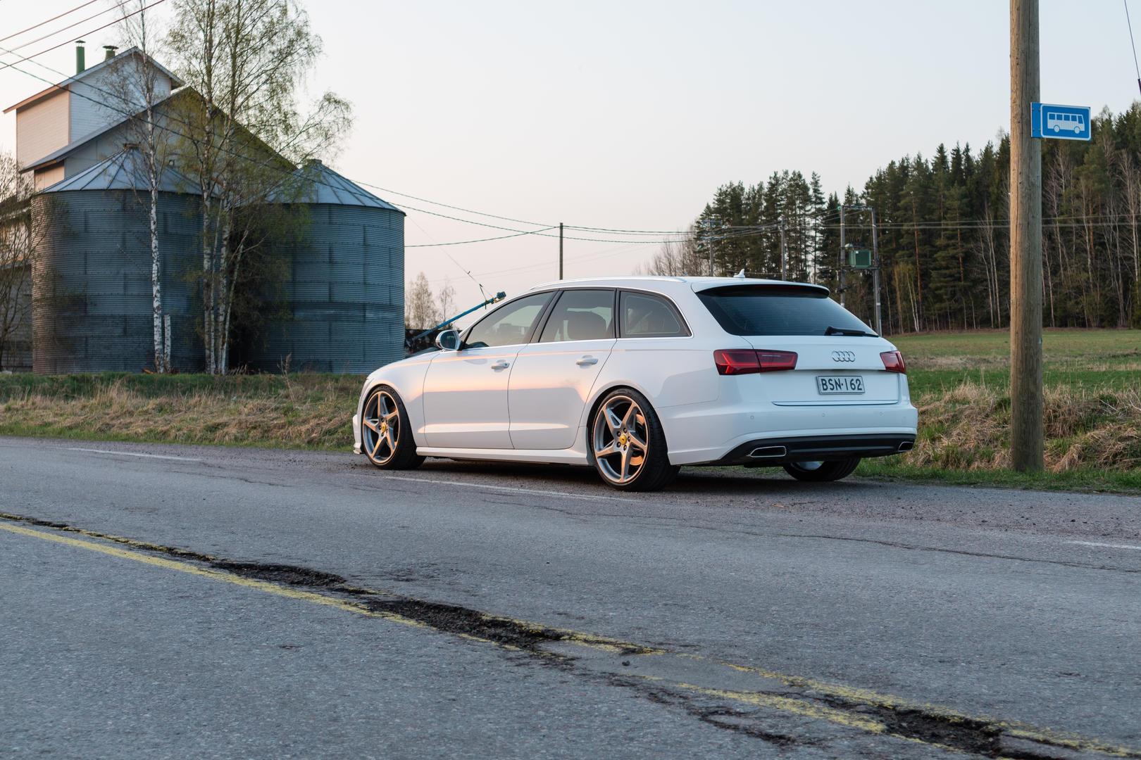

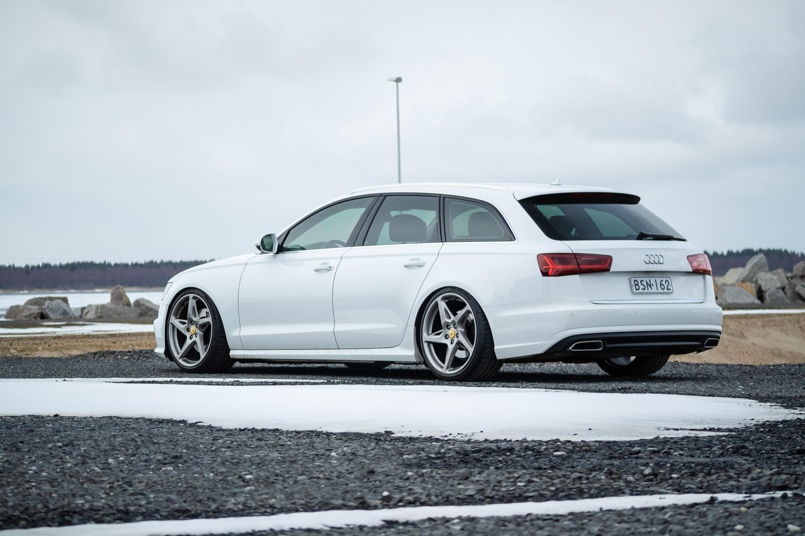

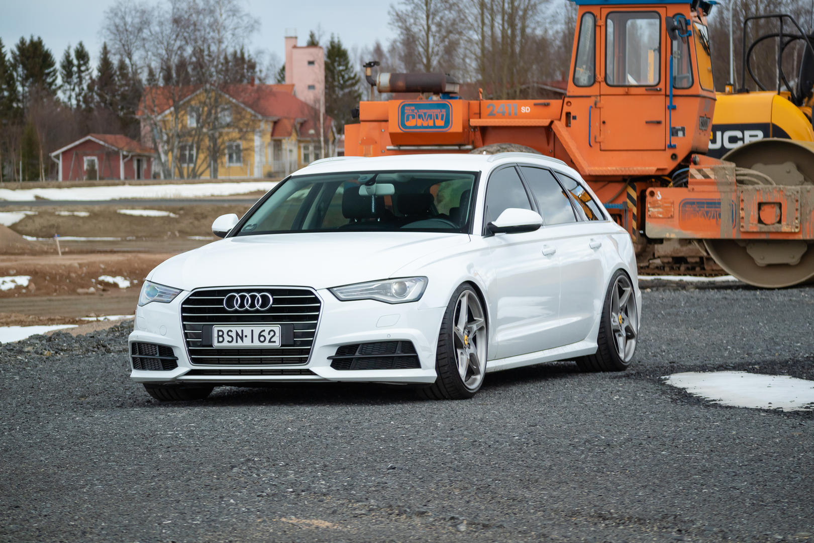

    Noh kesäksi piti tietty saada myös isommat vanteet ja mielessä oli jotain muuta kuin OEM-settejä. Tuleva kesä ajellaan Ferrari 458 takavanteilla x 4, eli joka nurkkaan 20x10.5”. Maalipinta sai hieman hellyyttä myös kevään korvilla, kiillotus ja pintaan Korrek Pro Quartz.
    Monenlaista pikkujuttua tähän on mielessä, katellaan mitä saa aikaiseksi. Koukku tuli ainakin asenneltua, ja se odottelee viisaamman miehen sähköpuolen kytkennät ja koodaukset. Ite oon enemmän mekaanisen puolen kavereita. [emoji5]
    - Moottori: CRTE 3.0 TDI + S-tronic
    - Väri: Ibis White LY9C
    - Sisusta: Musta nahka-alcantara
    - Varustelu: Land of Quattro + Navi + ilma-alusta
    - Rengastus kesä: Ferrari 458 (BBS RD481) 20x10.5 + 275/30/20 Michelin Pilot Sport
    - Rengastus talvi: OEM Rotor 20x8.5” + 255/35/20 Nokian Hakkapeliitta 9

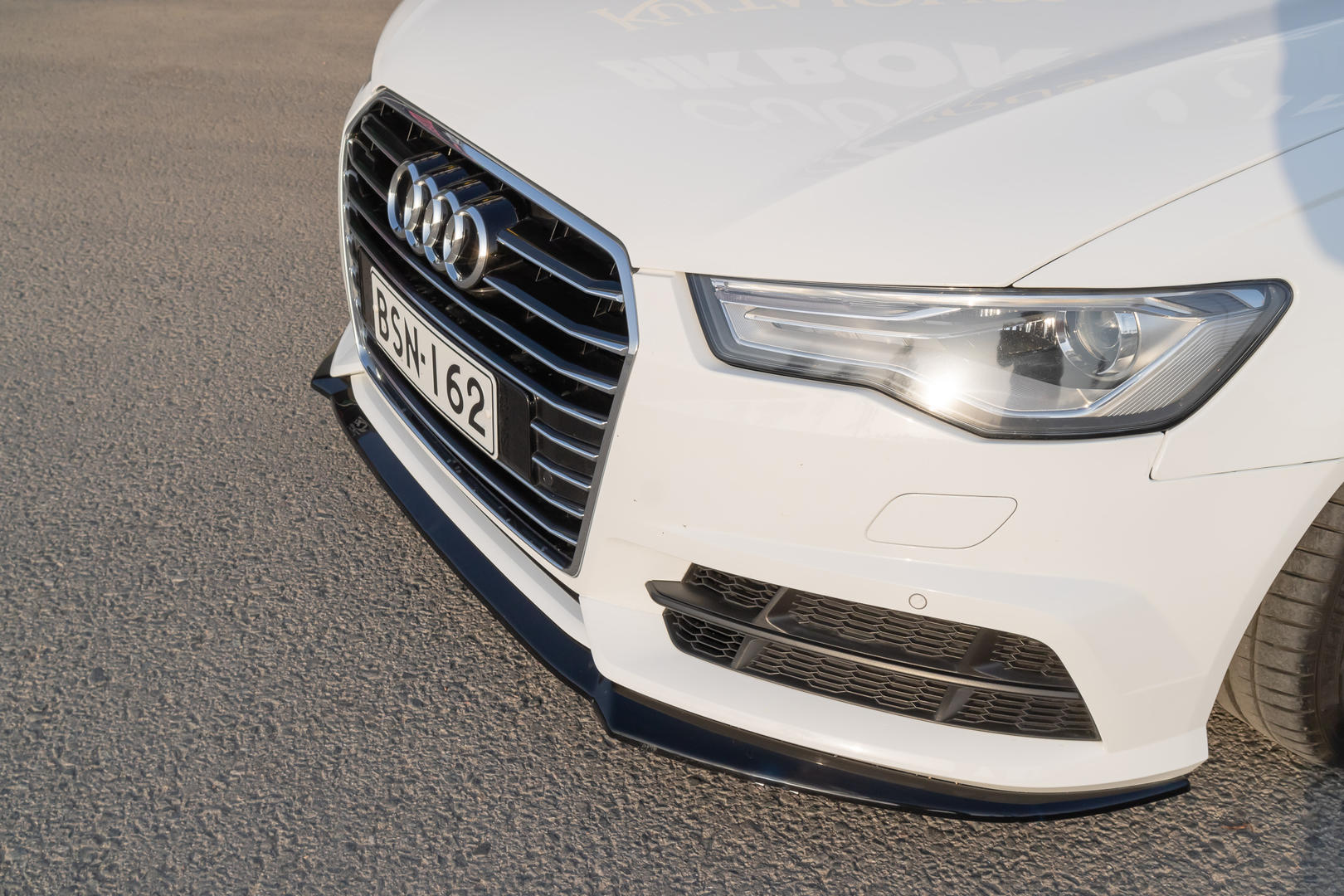

    - Kori: Facelit C7 + S6/S-line etupuskuri, Maxton Design etulippa välillä paikallaan
    - Lasit tummennettu Llumar 50-35%
    - Jarrusatulat ja -kilvet maalattu kiiltävällä mustalla
    - Sisävalot päivitelty ledeiksi

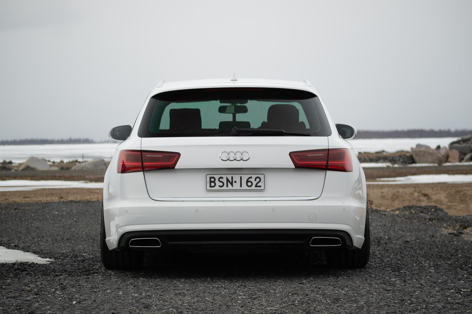

    - Kilvet ilman eurotunnusta
    Kuvia ostohetkeltä tähän päivään liitteenä.

    Perhana nuo Fefen vanteet sopii tuohon tosi hyvin! Iso peukku niistä.
      On kyllä todella siisti ja kliini vekotin. Ferrarivanteista tulee peukku täälläkin, erottuupa massasta hienosti! Pitää nostaa kättä kun tulee vastaan.

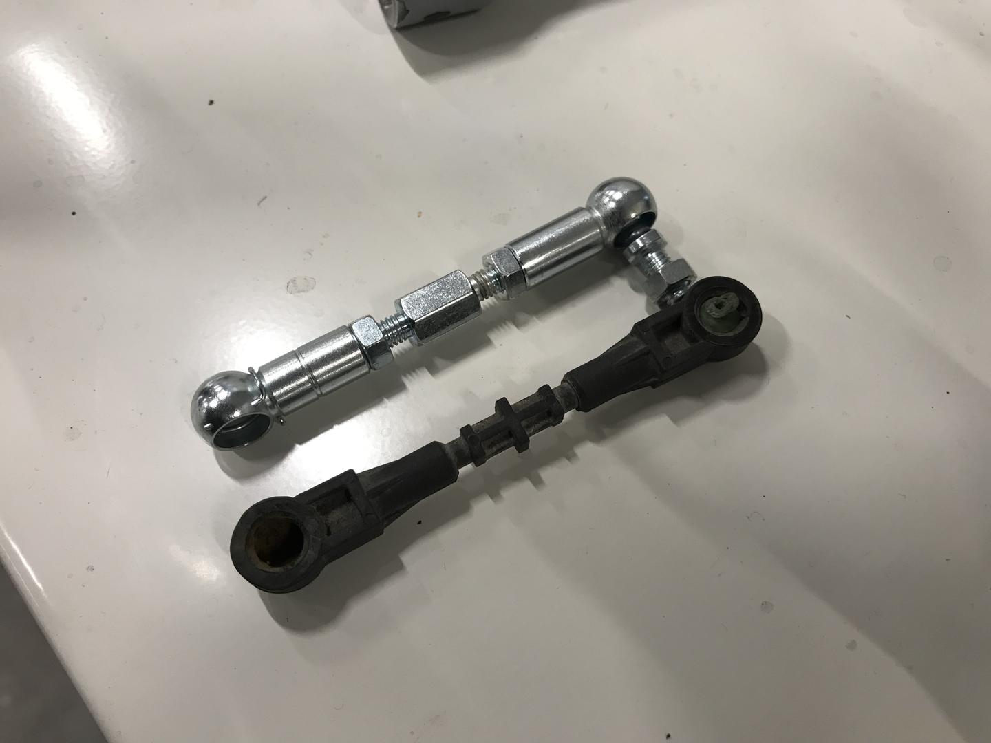

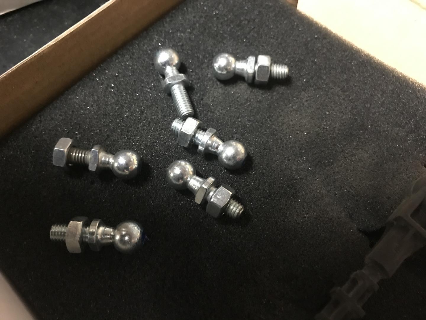

        Hieno ilmestys. Ootko mistä hommannut nuo tangot? Ja onko vcds säädetty normi korkeus kun tangot vaihdettu? Itellä olisi tuo sama homma edessä nii sillä kyselen.
          Tattista, juuri vanteista pidän erityisen paljon itsekin. Kiitokset niistä menee vannediileri Japelle ja Ronille Porvooseen. Alustan säätötangot hommasin Saksan Ebaysta. Ovat TA-Technicsin tekeleet, ja mielestäni ihan ok laatuiset. Kokemuksen kautta voin sanoa, että kannattaa ostaa semmoinen setti jossa tulee niitä palloja mukana. Ihmettelin alkuun miksi niitä on mukana, mutta hoksasin kyllä miksi kun ensimmäinen anturin pallo napsahti poikki. VCDS-koodaus tehtiin ennen tankojen asennusta, eikä siihen ole koskettu sen jälkeen.

            Mitkä on nuo alaritilät puskurissa? Nappaatko niistä osanumerot? Näyttää paremmalta kun pelkkä hunajakenno/yksi vaakarima.
            Millä ET:llä nuo Fefet? Sopii kyllä hyvin tähän.
              Ferrareissa alkuperäinen ET 58.5 ja lättyjen kanssa oopeella nyt 38.5 :)
                Puskurin alaritilät on 4G0 807 648 B ja 4G0 807 647 B. Eikös nuo ole ihan S-line/S6 vakioritilät... Hieman oon harkinnut myös tuon maskin vaihtoa RS6:een tai sitten vain mustata nuo vaakakromit. Elektroniikkatiellä auto ei parkissa ainakaan majaile, mutta asun Ritaharjussa niin tulee siitä läpi ajeltua aika ajoin. Vanteiden ET-lukemat Toni laittoikin. Sovitus on just eikä melkein, edessä ja takana sisäpuolella on tilaa pari milliä, ja tulevat juuri kaaren tasalle sekä edessä että takana.

                  Hyvä tietää millä spekseillä menee, ens kesäksi ajattelin 21" hommata. Nyt on 20x9,5" ET taitaa olla 35. Sormenpää mahtuu vielä sisäpuolelle väliin ;)
                    Näkyy noissa ritilöissä olevan eroa hieman. Minullakin on krominen tuo vaakalista, nyt dipattu mustaksi.
                      Nuo ritilät on 17-18 mallin autosta. Onko sulla lisää kuvia etulipasta?
                        Ok, no selvisi sekin ritilähomma. Lipasta näköjään vähän huonosti kuvia kun se oli vähän aikaa vasta paikallaan, yksi kuitenkin sivustapäin. Pitää räpsiä lisää kun se nyt paikalleen menee. Tuo on aika kovaa muovia ja palasen sainkin jo irti kun monttuun ajoin. Puskurin pohjan muotoihin se istuu tosi hyvin ja onkin saman kokoinen altapäin.
