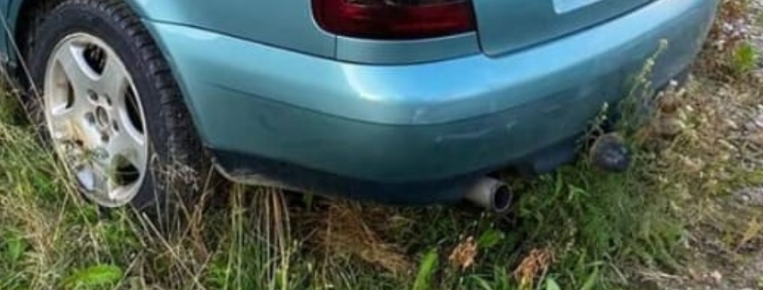

    • Eihän tossa ole murtumaa, vääristääkö vaan kuva?
      • pitääpä katsoa murtuma :o en ainakaan silmällä ole tajunnut. jos on murtuma niin pääseekin etupään tekemään uusiksi niinkuin takapäälle tulikin tehtyä..

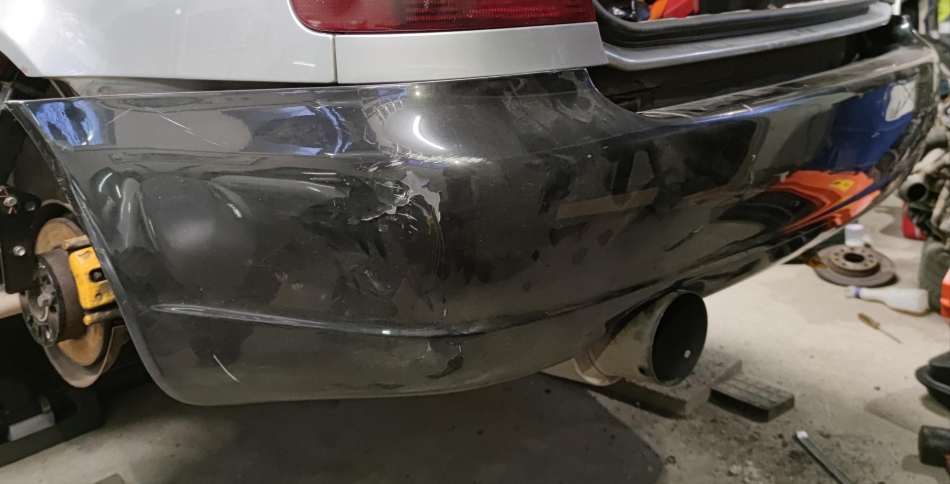

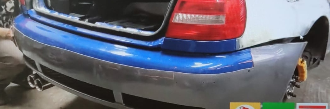

          • Tuli tollanen s4 b5 avantin puskuri saatua kohtuu rahaan. (lue ilmaiseksi) siitä pitäisi taikoa sedaniin sopiva.
            ajattelin, että vaihtaisi yläosan sedanin puskurista ja muovihitsaisi/kuiduttaisi ne yhteen.
            ​​​​​​onko A/S samaa muovimateriaalia puskurissa?
            • Veikkaisin että on. Katso sieltä puskurin sisältä, se muovityyppi lukee varmaankin törmäyspalkin takana. Ainakin etupuskurissa se on siellä kivasti piilossa.
              • Jännittävää nähdä miten tuon saa istumaan. äkkiseltään mitä kerkesi katsoa, niin näytti sedanin/farkun puskuri kummiskin saman korkuisilta.. Eli pahimmillaan menee jopa leikkaa liimaa tyylillä.

                              • En nyt tiedä mitä tästä ois mieltä, saako tästä sovitettua a4 yläosalla sopivan tähän?
                                • Ilmeisesti meinaat laittaa S4 Avantin puskuria sedaniin? Tarvitset siihen sedanin puskurin yläkeskiosan. Eikö olisi helpompi etsiä siihen suoraan S4 sedanin takapuskuri?

                                    Joo tarkoitus on sovittaa.
                                    Jos joltakin s4 sedanin puskuri löytyy niin hän äänessä olkoon!
                                    • Tuli ongelma eteen.
                                      tuo s4 puskin on facelift mallin ja puskuri mistä pitäisi ottaa yläosa lainaan.
                                      Mitä nyt muun työskentelyn ohessa vertaillut niin huomannut, että se yläosa tuntuu olevan erillainen verrattuna preface-facelift...
                                      kuvassa miten se vissiin pitäisi liittää..
                                      • Nyt en pääse kärryille. Sinullako siis on nyt S4 sadan takapuskuri?
                                        Itse sovitin omaan autoon facelift ja prefacelift ässän puskureita, eikä niissä ole muuta eroa kuin alahelma, eli se musta osa.
                                        • Mulla on S4 avantin facelift puskuri.
                                          ​​​​​​joka pitäs saada sopimaan tuohon mun autoon (sedan)
                                          puskuri minkä meinasin teurastaa siihen käyttöön on preface ja ne on minun mielestä erillaiset myös ulkomuodoiltaan muutenkin?
                                          vihreä facelift ja kerjäläishopea preface
                                          Musta Facelift S4 avant.
