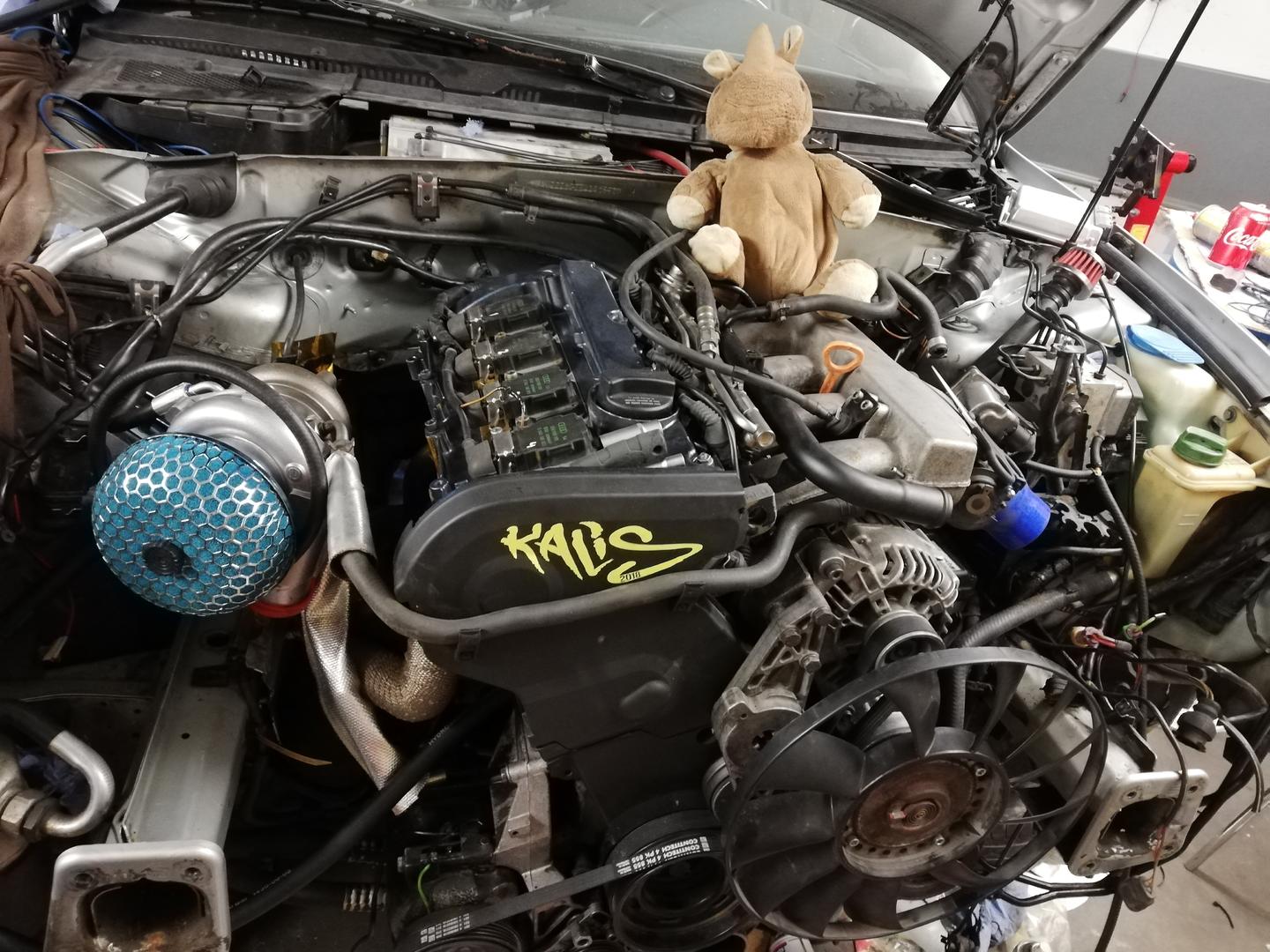

                Nyt on moottorista 'kylmä' puoli kasassa. Enää turbo ja moottorinohjaus nii rock rock

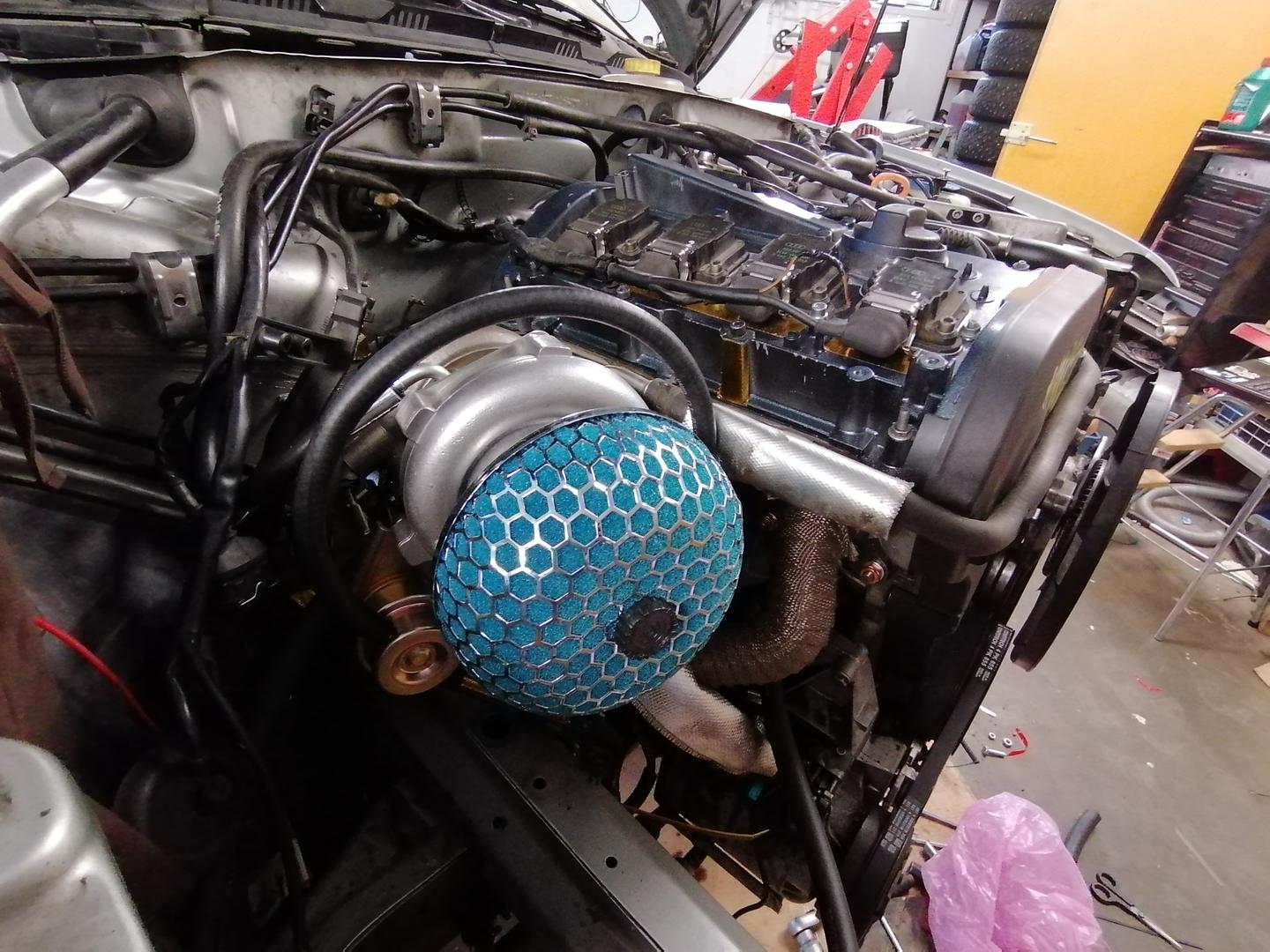

                  Noniii nyt ois kasassa isoimmat.
                    Mites huohotus on tehty?
                      Huohotus lähtee "original" paikasta vaan letkulle suodattimelle suoraan ulkoilmaan.. Ei tule siis maffipeli tästä :)

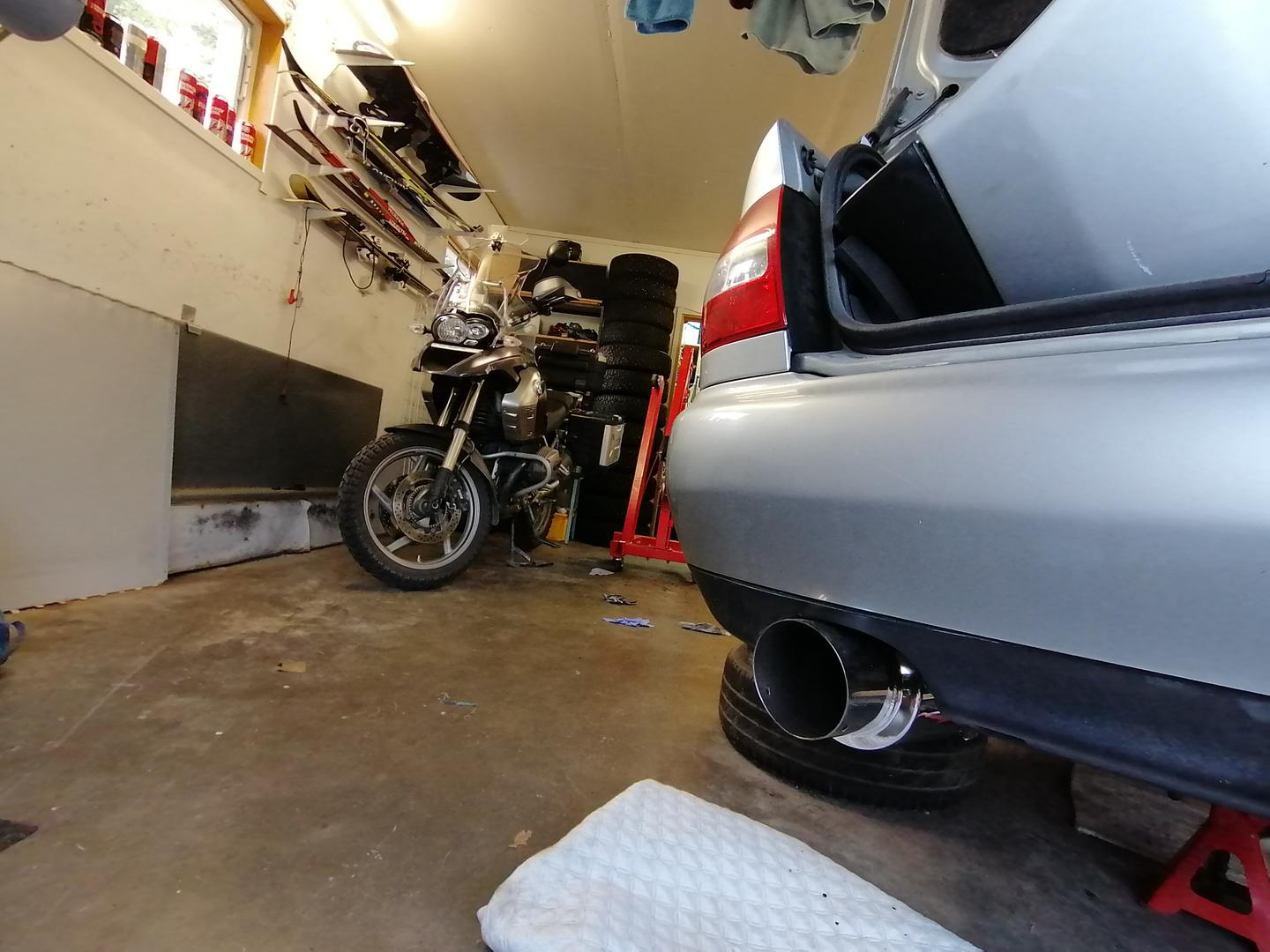

                        No nyt tuli otettua autosta ekat savut pihalle. Eipä siinä mitään, mutta vakio eculla.. Ei vieläkään ole ohjaus tullut koska johtosarjassa oli ollut jotain ongelmaa..:/
                          Semmosta jälkee tulee kun ensimmäistä kertaa ollaan tekemässä.

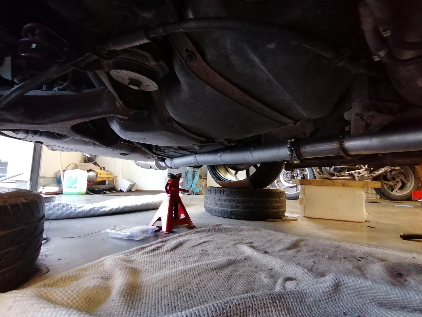

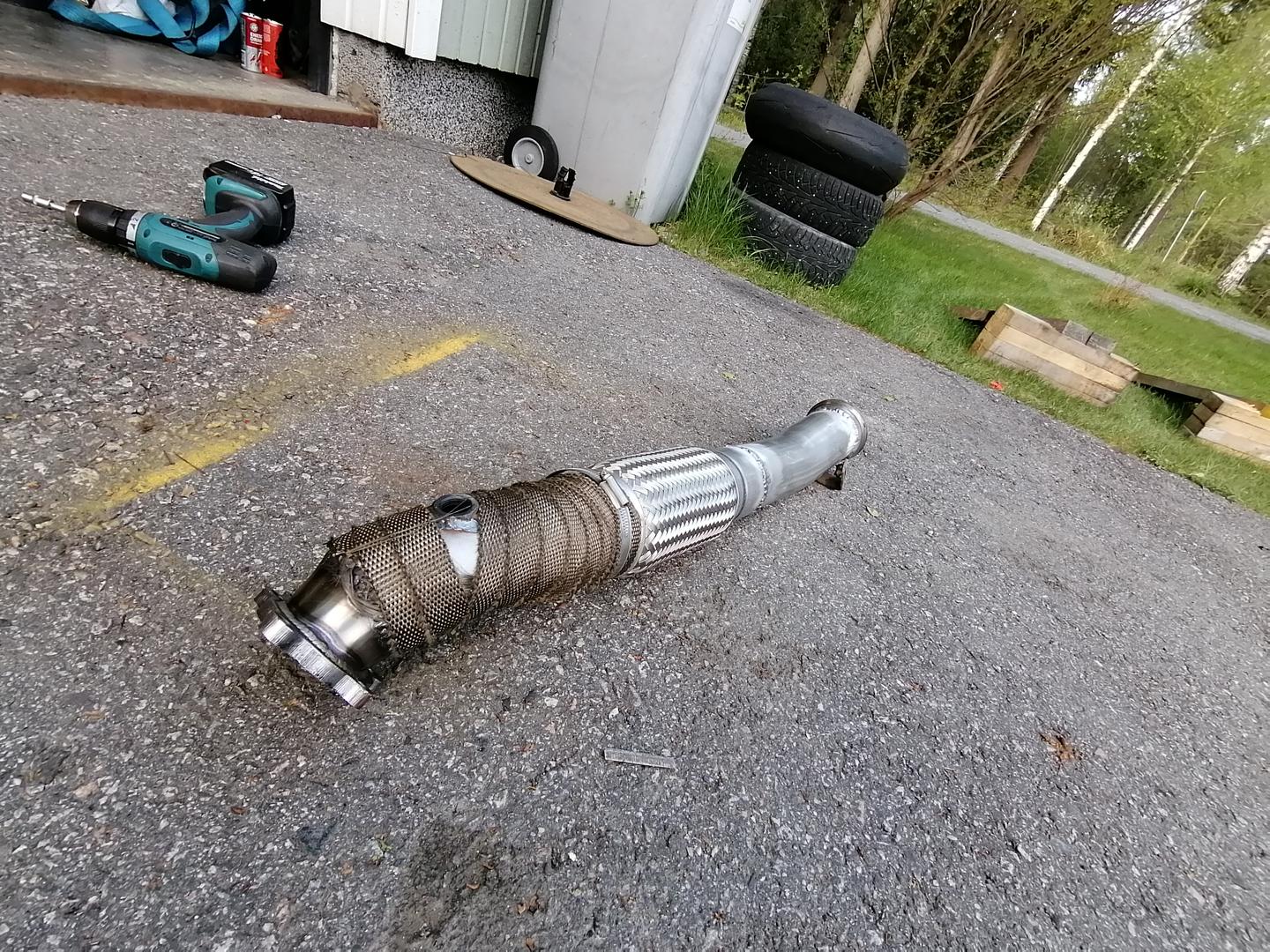

                          Huomenna pultata downpipe lopullisesti kiinni kun sai nyt tehtyä lambdalle paikan.
                          Putkikaan ei kovin kova ääninen ollut mitä tuossa testailin tyhjäkäynnillä.
