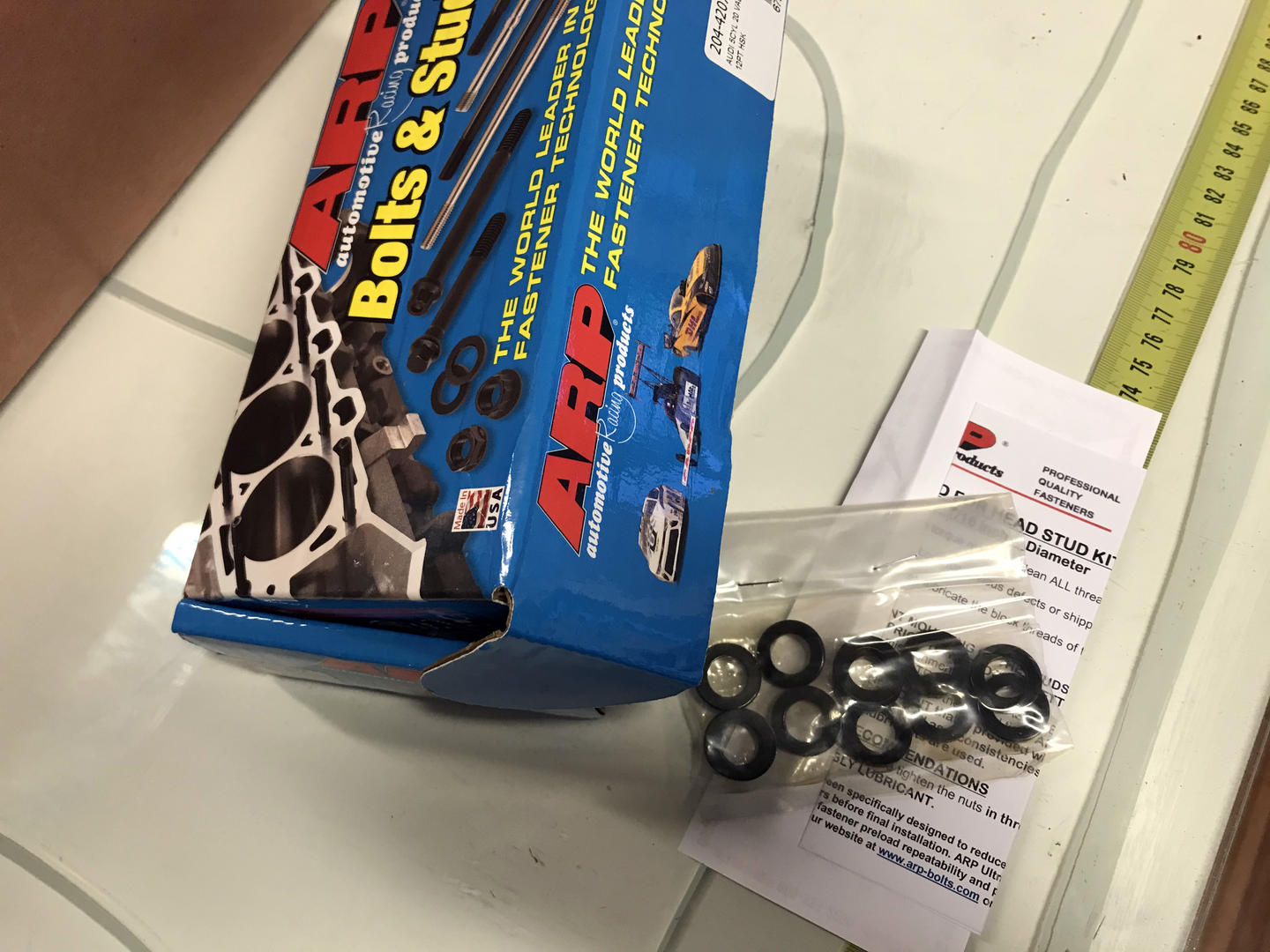

        Olikos näiden kannen ARP prikkojen kanssa joku ongelma? Mitä tilalle?
          Vähänhän ne pienet on. Vakioista meinasin itelle prikat ottaa.
            Juu, nuo uppoaa kanteen. Katkot alkuperäiset pultit ja niistä prikat niin avot.

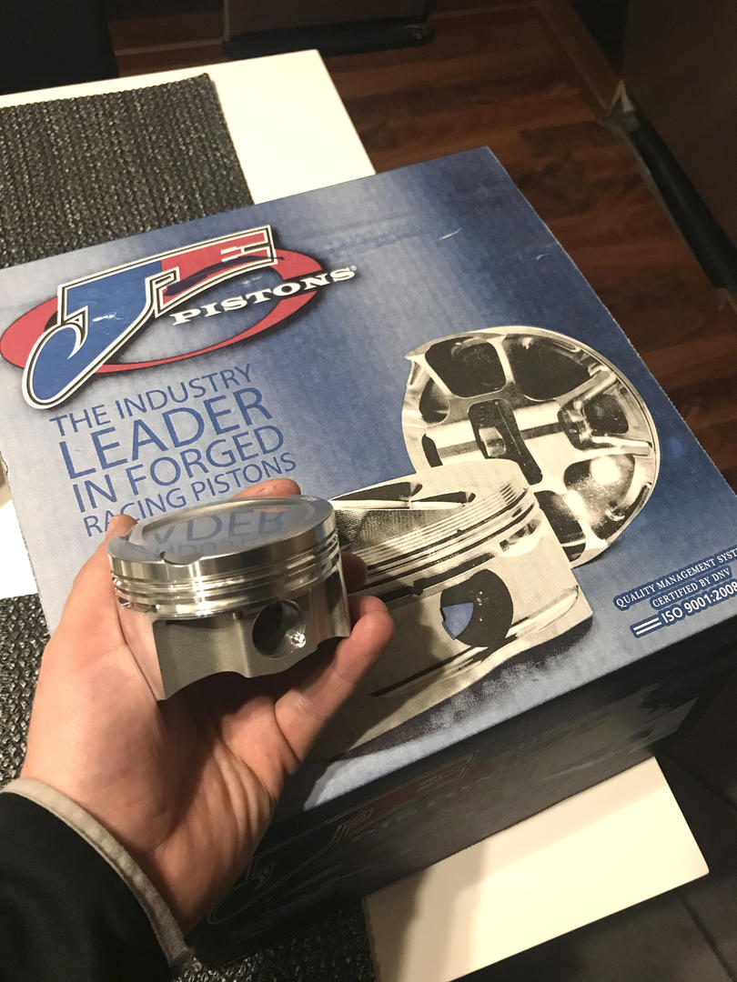

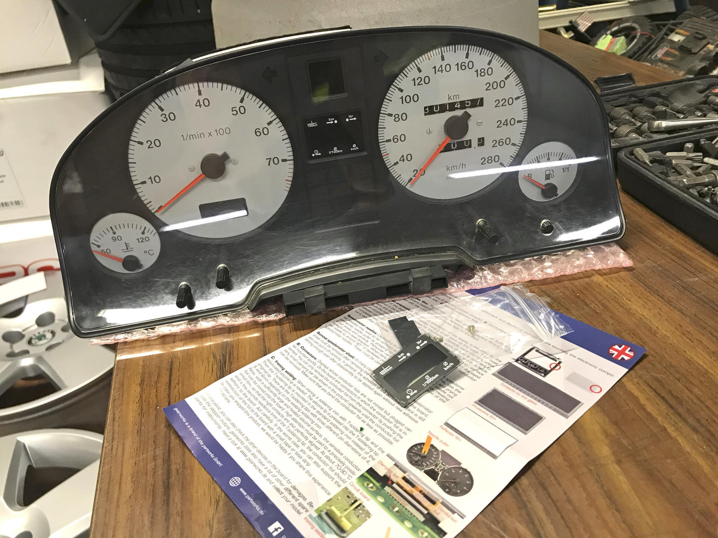

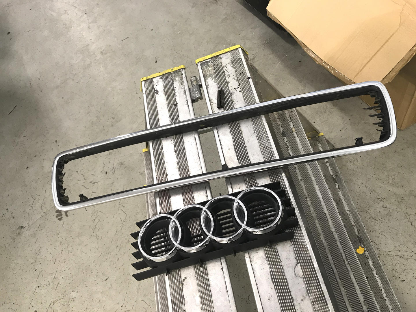

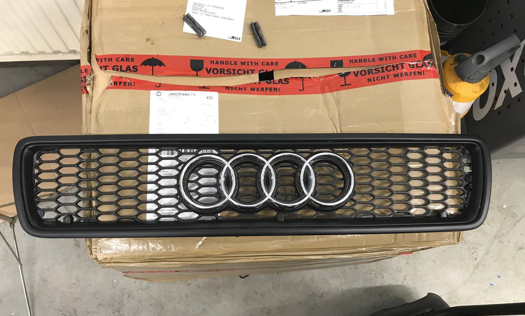

                      Joutessani vaihdoin ässän rikkinäisen ajotietokoneen näytön uuteen. Ylimääräisestä B4 maskista askartelin RS2 tyylisen hunajakenno maskin. Pulverimaalarilta tuli laatikollinen moottorinosia uusissa maaleissa ja tulihan ne vihdoin ja viimein männätkin niin sain viedä ne koneistajalle. Jospa tämä ässä prokkis nyt nytkähtäisi etiäpäin.

                          Juurikin samanlainen maskiviritys on työnalla, niin jos takaa viitit muutaman kuvan laittaa ja jos jotain muuta vinkkiä ois heittää.
                              Leikkasin kuviosahalla ja dremelillä vakio maskin ritilöinnit irti maskin reunoilta ja rinkuloitten pohjasta. Maskin sivuja joutui vähän pakkeloimaan ja hiomaan, että sai siistin. Kromikehyksen teippasin, niissä kun ei tahdo mikään maali pysyä. Sitten vaan tuninkikaupasta muovista verkkoa jonka liimasin sikaliimalla kiinni.

                                      Hyvän näköinen tuli maskista. Just kans sama ollu mielessä tehä.

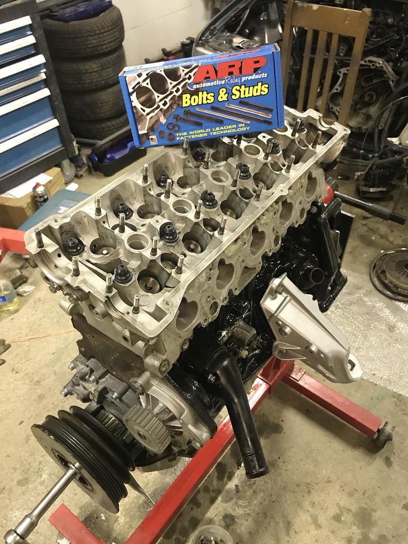

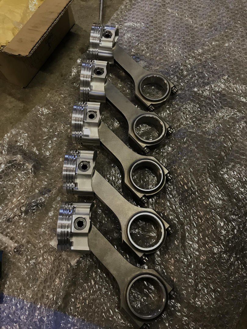

                                        Mottia päässy kaisaileen nyt, on se mukava niputtaa puhtailla ja uusilla osilla. Alakertaan tuli siis CP:n männät HD tapeilla ja kiina Eaglet veiveiksi ACL race laakereilla. ARPit tuli veiveihin ja kanteen. Koneistukset ja tasapainotukset teki Rajaniemi Motorsport Alavieskassa.

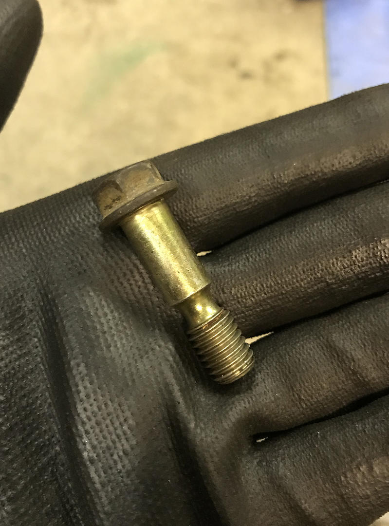

                                          Olen onnessani kasannut konetta uusilla pulteilla, tuli vaan mieleen että missähän nämä kuvan erikoiset pultit kuuluisi olla?
                                            Taisivat olla laturin kannakkeen lohkokiinnityksessä nuo. Oletettavasti siksi, että mahdollisessa kolarissa katkeavat, eikä särkisi lohkoa.

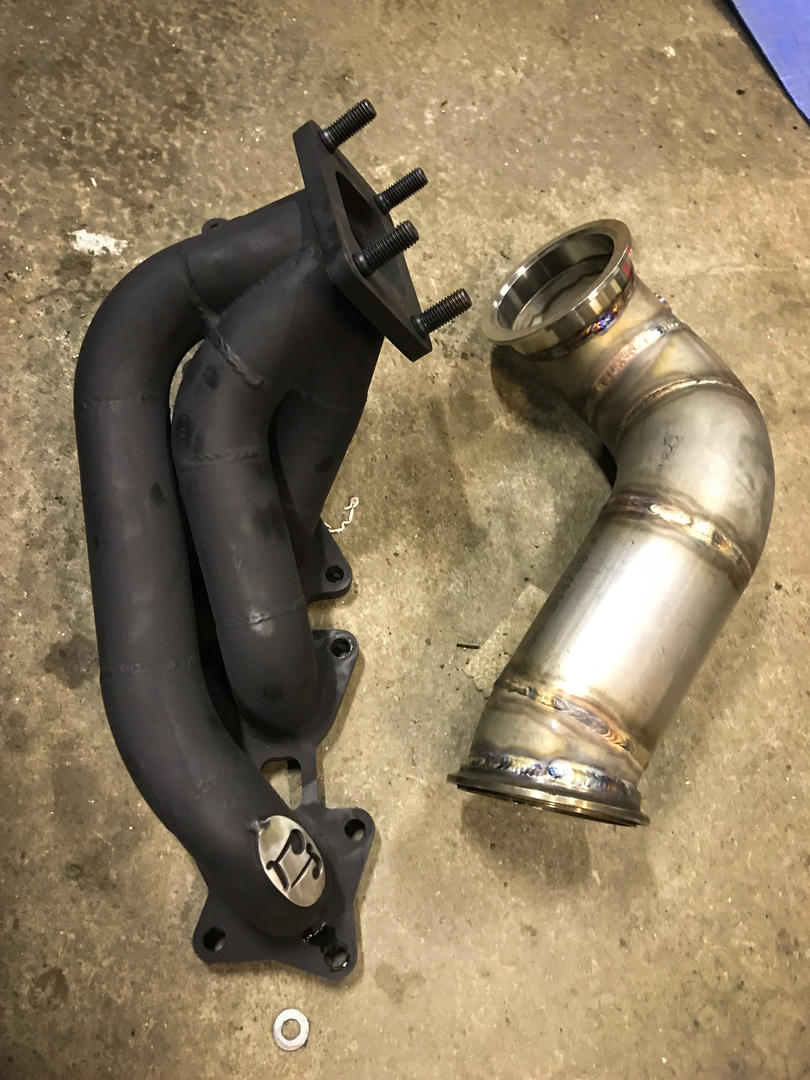

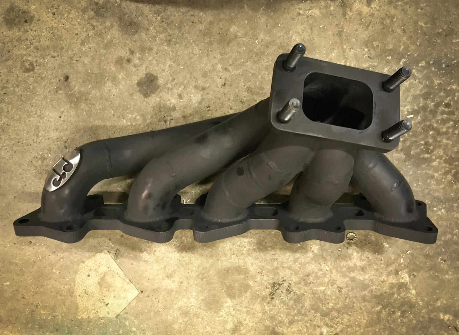

                                                Takkusen Pyry (PT Racing) kävi tekaseen pakosarjan ja downpipen pätkän, on se ilo katsella kun ammattimies tekee.

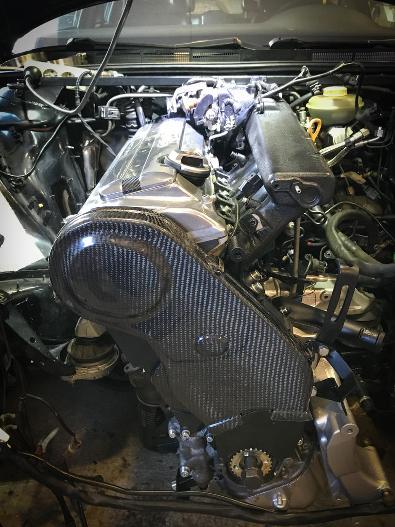

                                                Kone on kasassa nyt. Hiilikuituinen jakopäänsuoja ja R8 öljykorkki toi taas ainakin 30 virtuaali heppaa lisää molemmat ;)
