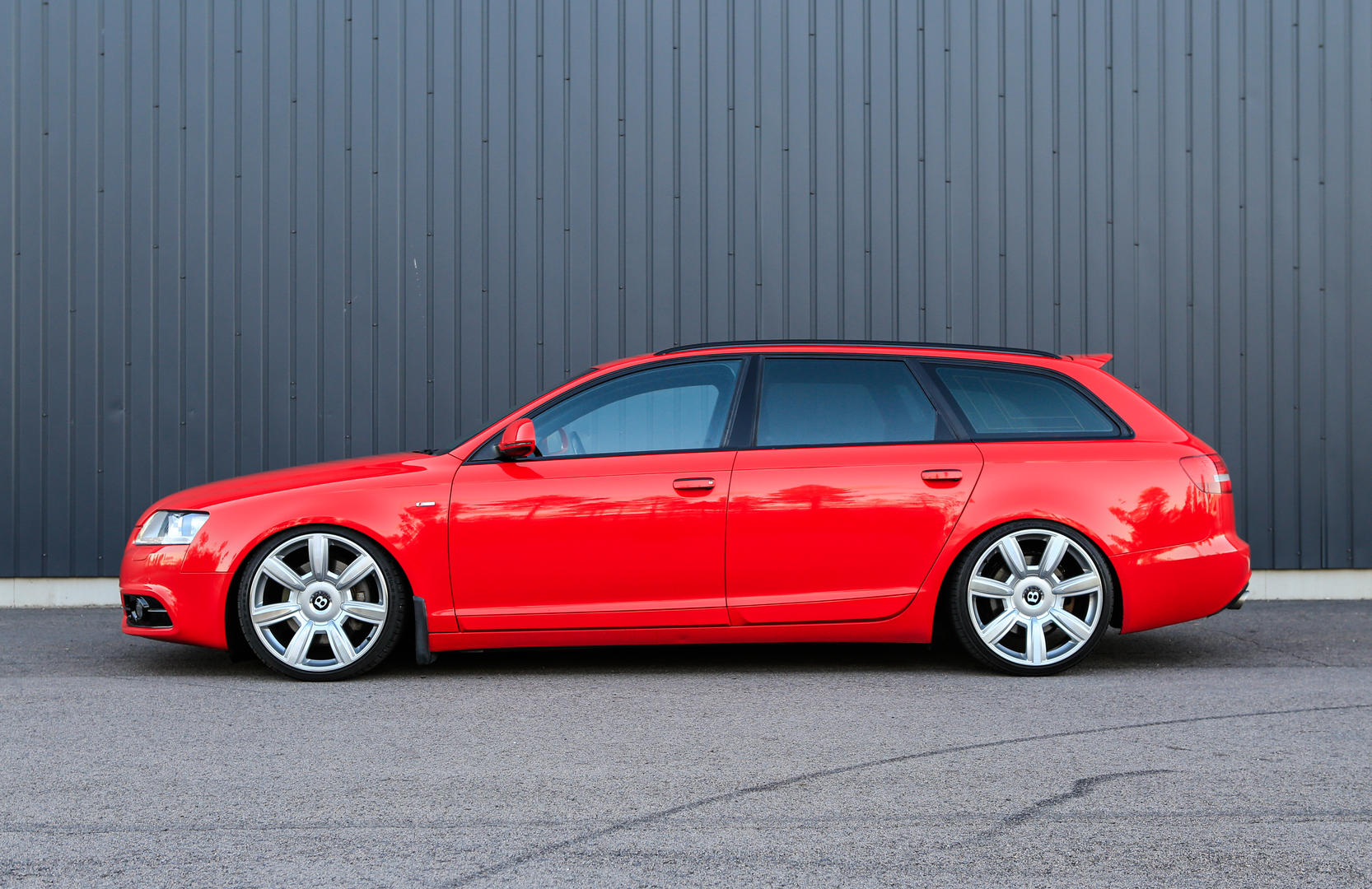

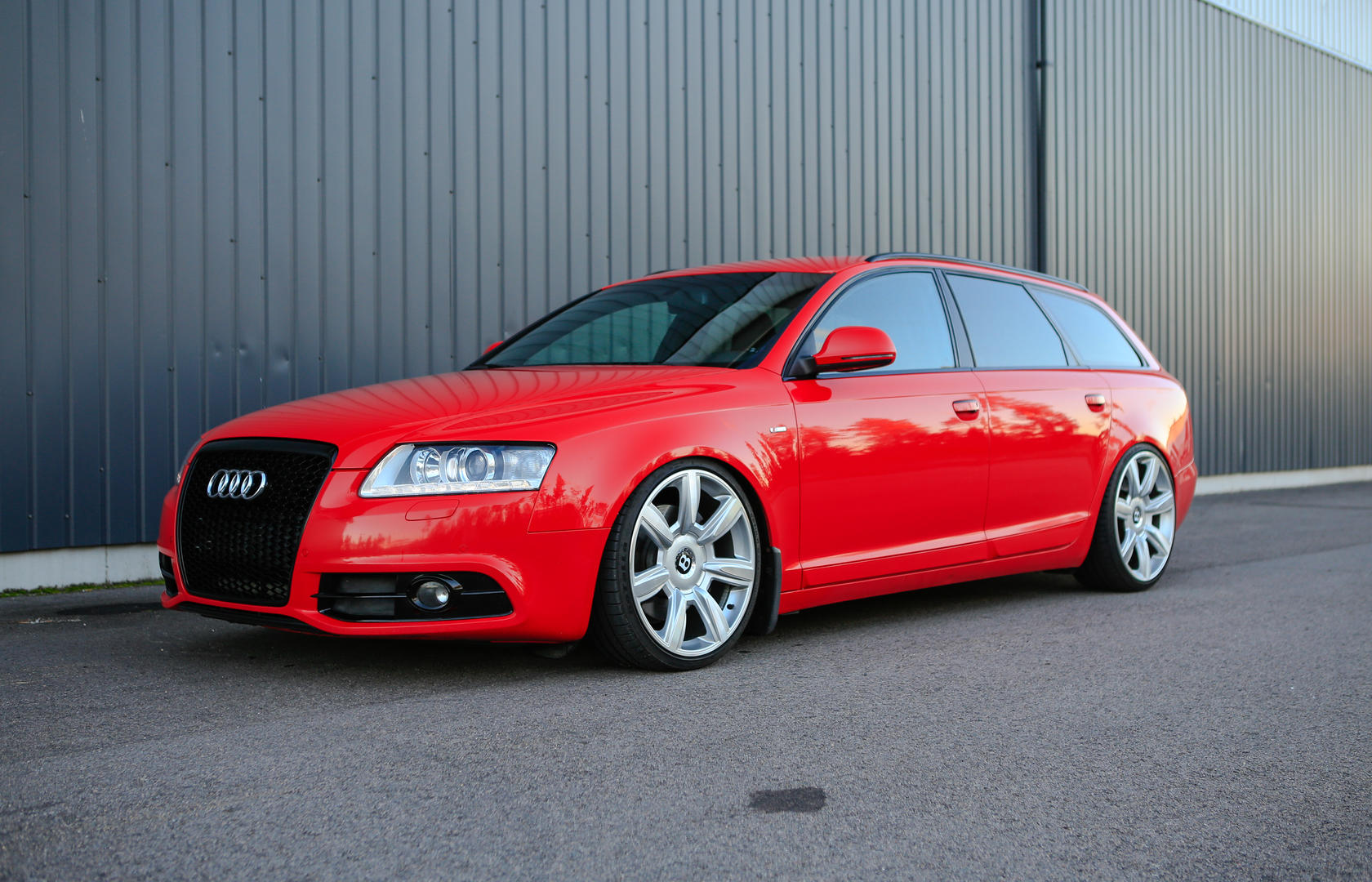

    Viime keväänä tuli ostettua A5:n tilalle hieman käytännöllisempi auto näin koiran/kelkan/jetin omistajan silmin.
    Tässä S-Line yksilössä houkutti 4F:ssä harvinainen Misanon punainen väri ja vielä harvinaisempi S-penkein oleva nahka/alcantara sisusta. Muutenkin tuo varustepuoli oli ruksittu kohdilleen. Autoon oli myös laitettu ABT:n takaspoileri ja kauko-ohjattava webasto.
    Alustaksi valikoitui AP:n coilisetti, jota voikin lämpimästi suositella. Kyyti on mukavempi mitä vakio S-Line, mataluudesta tinkimättä. Moottorin ajettiin uusi softa niin ehtii paremmin maitokauppaan.
    Autossa oli ostaessa alumiinipeilinkuoret ja allroadin alumiiniset ovilistat. Peilit vaihtui korinvärisiin ja ovilistat S6:n versioihin. Maskiksi RS6:n kiiltävän musta versio. Puskureiden ritilät maalautin kiiltävin mustiksi ja kaikki kromilistat teippasin mustiksi. Sisälle jatkettiin S6 linjalla poljinpintojen ja ratin muodossa.
    Valoja paranneltiin retrofitlabin päivitetyillä projektoreilla uusin Osramin polttimoin niin alkoi pitkilläkin nähdä, eikä tarvi mitään susirumia ledbar virityksiä.
    Vanteina pyöri viime kesän Bentleyt 9x20" 255/30 renkailla. Talvella jatkettiin Bentley linjalla mutta tuumaa pienemmillä 9x19" versioilla ja 255/35 Nokian kitkoilla.

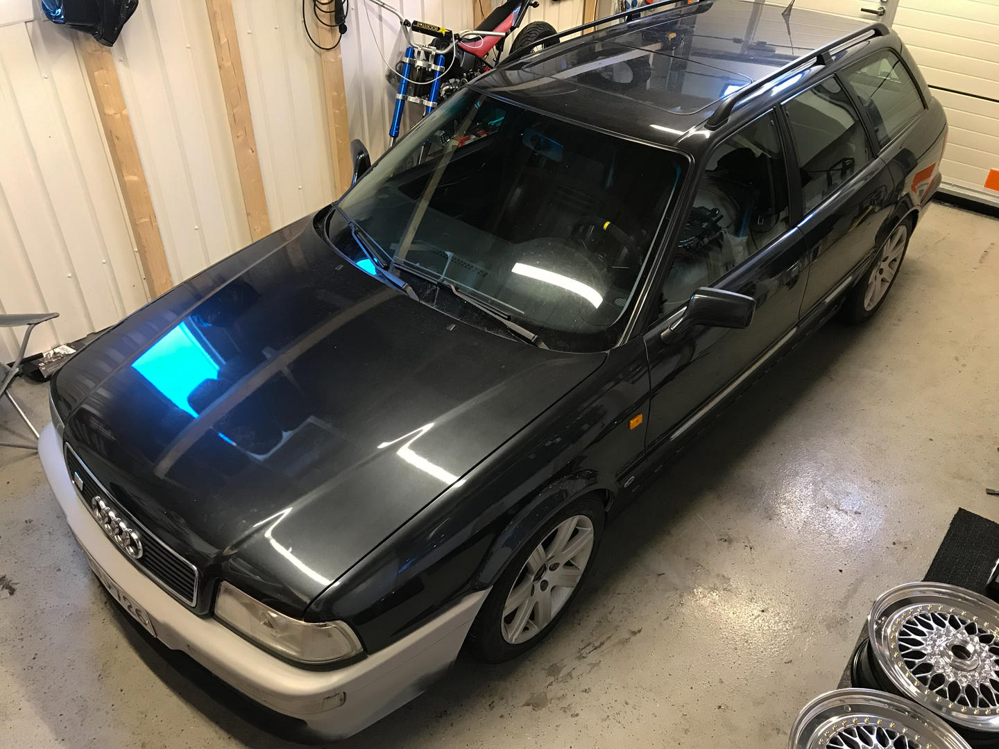

    S2 avant -93 ABY
    Pitkän pähkäilyn jälkeen sain viimein ostettua 5-pyttysen harrasteen kun bongasin nimimerkki aajiin avantin nettiautosta.
    Tässähän on hyvät pohjat projektille tehty. Jatketaan siistimistä. Juuri nyt pitäisi saada auto leimaan mutta abs valo palaa eikä vikaa ole löytynyt.
    Suunnitelmia tämän varalle on reippaasti ja niitä tässä aletaan pikku hiljaa toteuttamaan ja palikoita onkin alkanut tippumaan tontille.

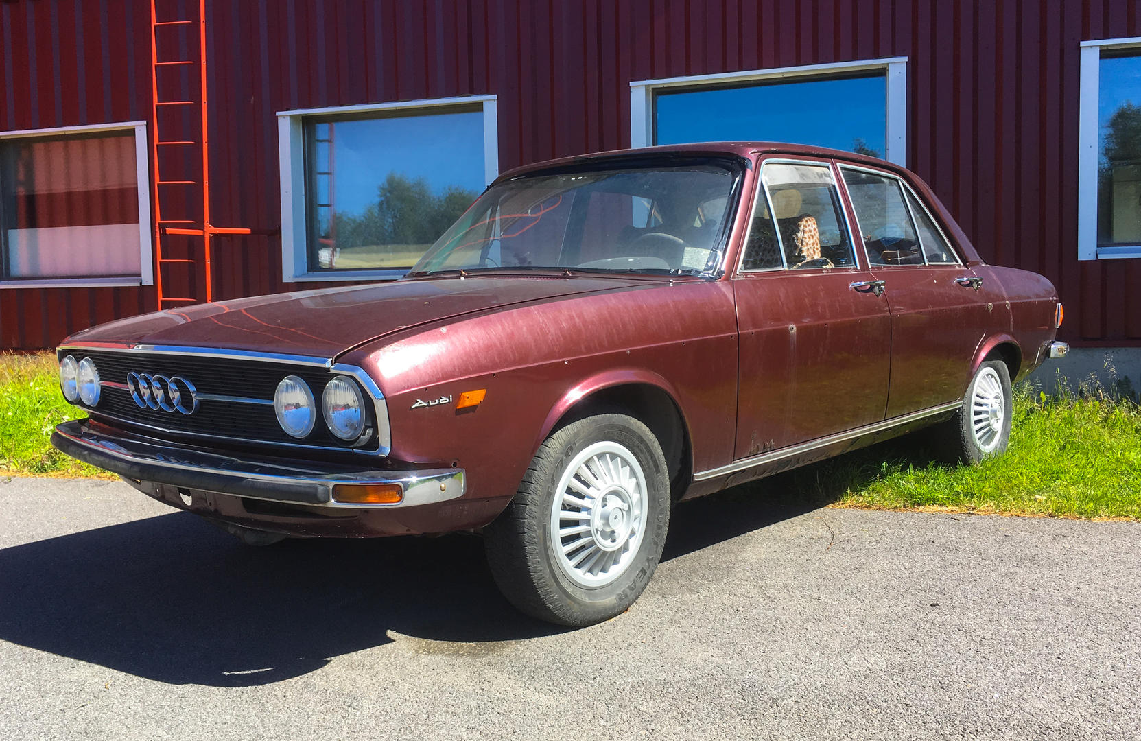

    100LS 1.8 -73

    Mielenkiinnolla odotan mitä satasesta tulee. Pysyykö tekniikka alkuperäisenä?
      Ainakin aluksi menään tolla paikallaan olevalla vakiolla. Eihän tuommoisen muinaismuiston tarvi kulkea, lipua vain arvokkaasti.
      Viimeksi muokannut Duke; 25.1.2020, 20:25.
        #4
        Ilmeisesti satkun väri on ollut joku linkin tyyppinen? https://bringatrailer.com/2008/01/18...71-audi-100ls/
        Näkisin hienosti kullitettujen BBS:n kanssa tuon vihreän. Mutta tuskin menee värivalinta metsään vaikka ei vihreää tulekkaan.
          Ei ole ollu nuin tumma. Sellainen haalistuneen kuusen värinen.

            Satasen kohdalla, kun on puhuttu edellisistä väreistä, vihreästä ja ruskeasta, niin väkisinkin alkaa miettimään jos satasen tuleva väri voisi olla Java Grün tai Ipaneman Braun? Taitaa molemmat olla liian moderneja moiselle klassikolle?

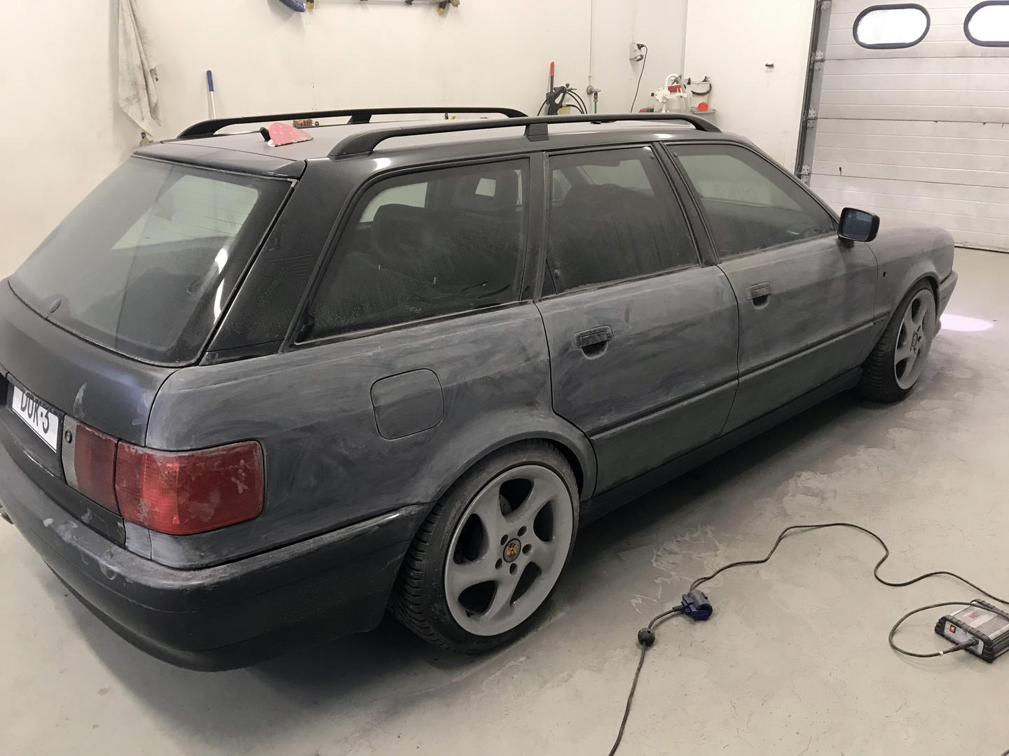

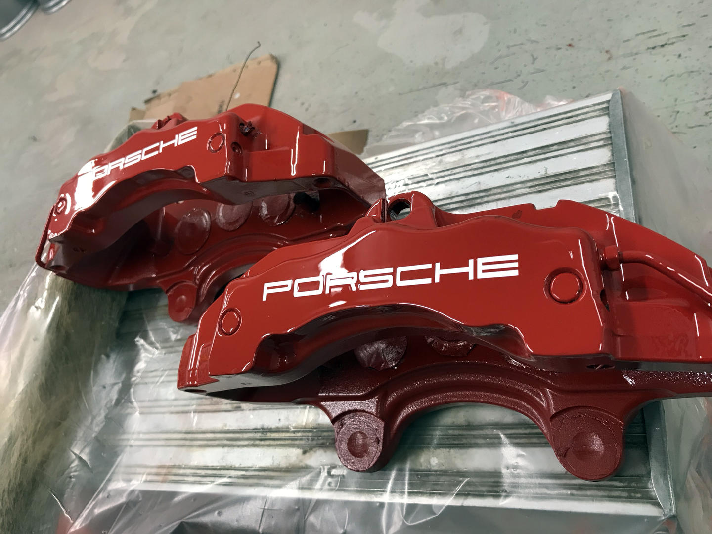

                      S2:n lommot on oiottu ja pohjavärit hankailtu tasaiseksi. Teippiä sitten päälle seuraavaksi. Täydellinen jarruremppa tuli myös tehtyä. Eteen tuli Cayennen 6-mäntäiset Brembot ja 330mm levyt. Taakse entratut vakiot ja reikälevyin. Uusin myös kaikki jarruletkut.
                      Satkun kori on ruostemaalissa. Seuraavaksi vuorossa luukut.

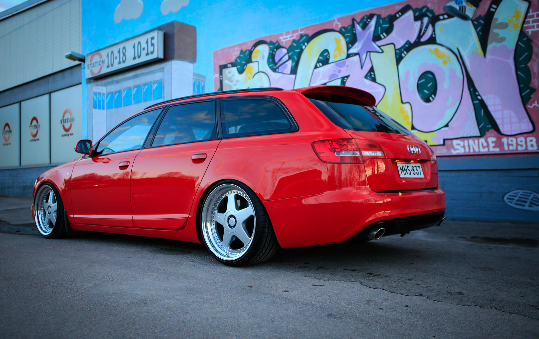

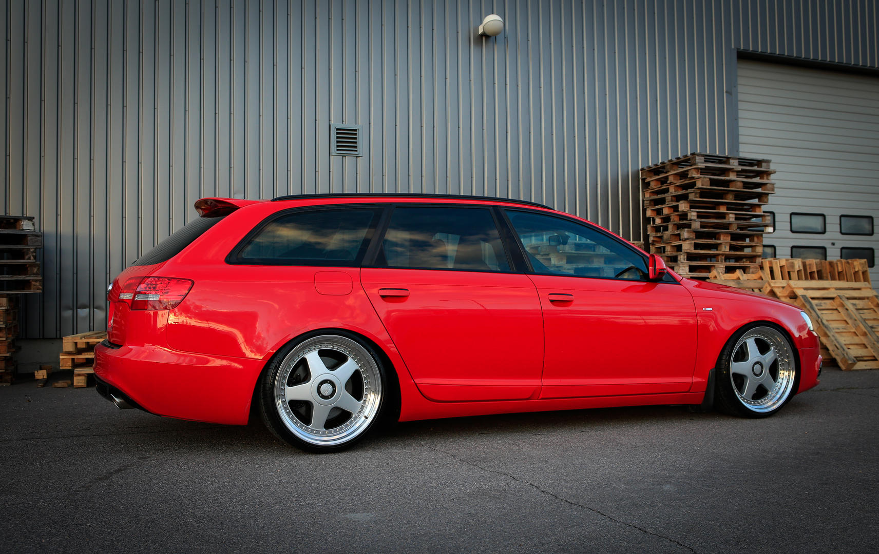

                      Kutonen sai viimein Futurat allensa. Kriittiset mitat 9,5x20" 245/30 (97 kantavuus = lailliset!) ja taakse 10,5x20" 285/25 nahat.

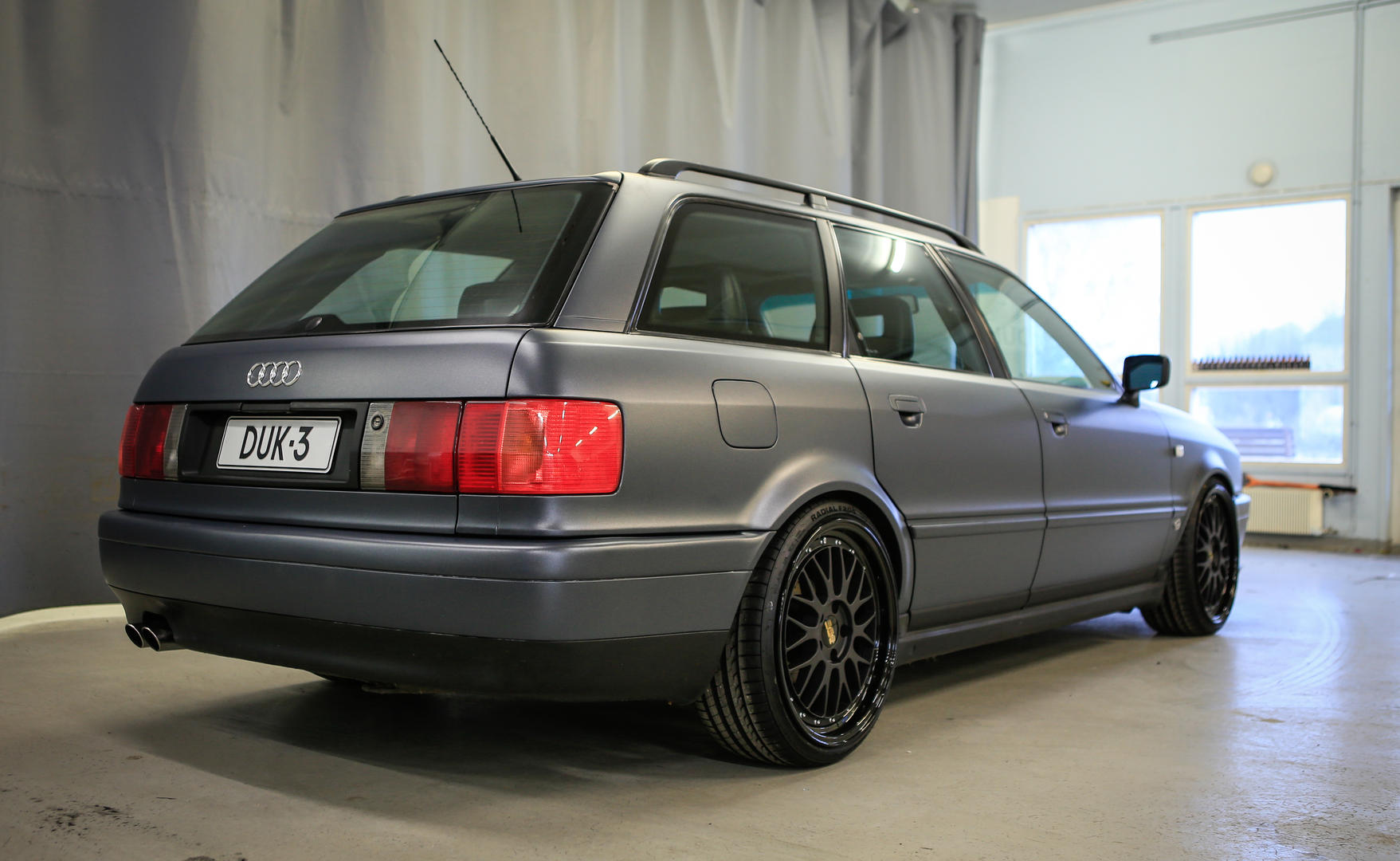

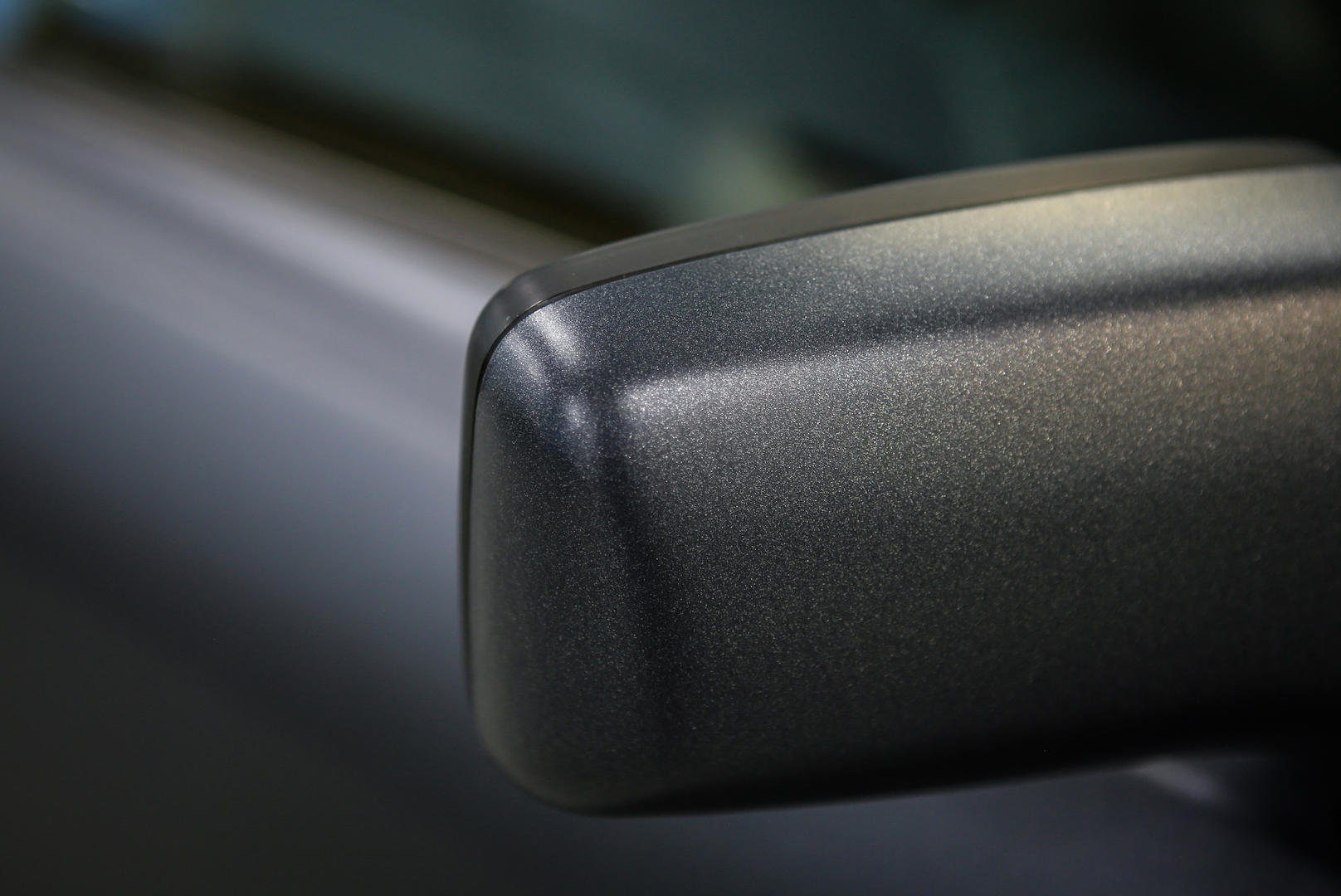

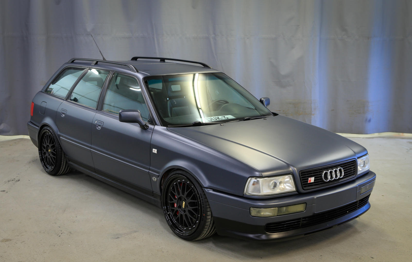

                        No niin alkais ässä oleen ulkoisesti siinä kunnossa, että kehtaa ottaa tallista ulos. Teippasin auton iSee2:n Storm Grey mattateipillä. Passaa tällaiseen kantikkaaseen vanhukseen mielestäni mainiosti.

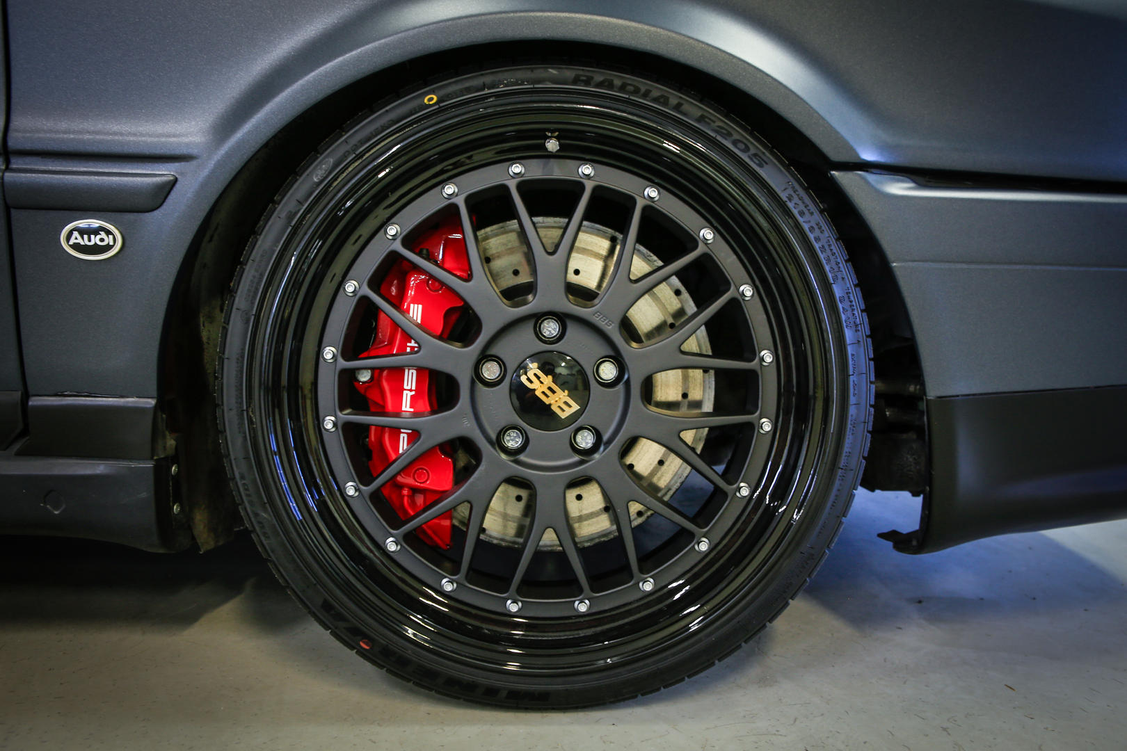

                        Vanteiksi tuli BBS LM128:t. Eli 8,5x18" ja 215/35 kumit. Kannut maalautin kiiltävän mustiksi ja keskiöt mattamustiksi. Kasaus uusilla BBS pulteilla ja uudet keskimerkit. Kyllä kelpaa.
                        Saihan se myös yksilöivät kilvet.
                        Siinä vielä yksi kuva myös A6:sta. Mielestäni vanteistus on täydellinen.
