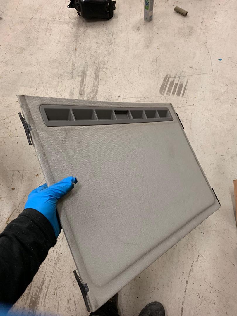

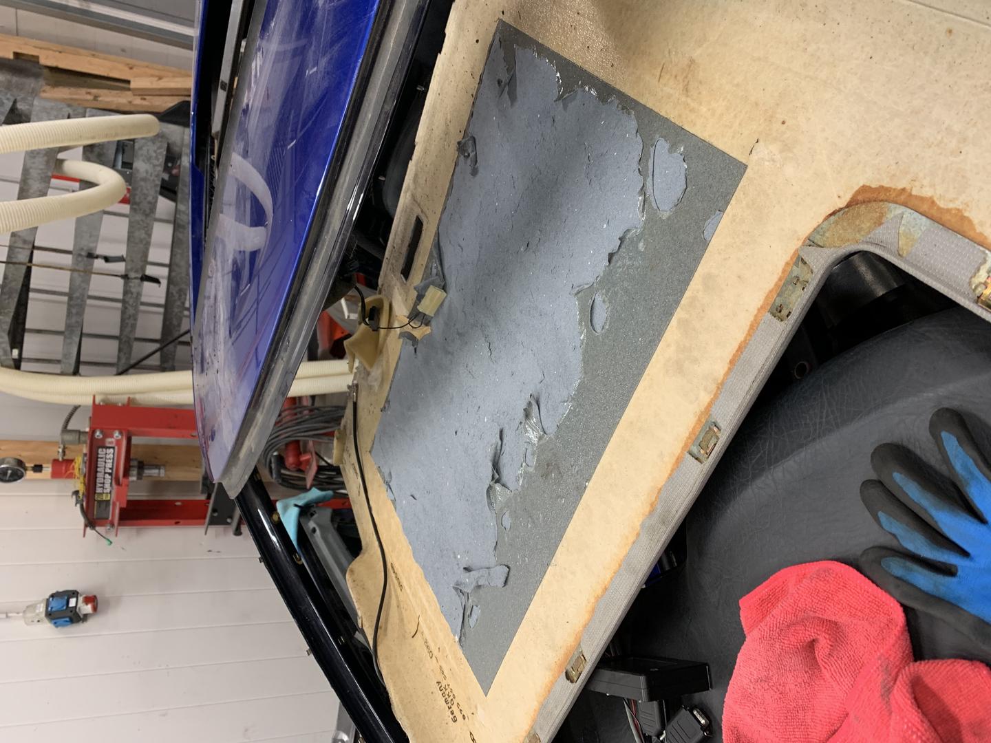

                            Kattoverhoilu oli päässyt aika huonoon kuntoon, ilmeisesti jonkin sortin tyyppiviaks vois kutsua.. Eli kankaan ja pahvin välinen pehmuste kostuu, ja kangas irtoo liimauksestaan.
                            Uudelleen liimaaminen ei ollu vaihtoehtona juuri ton murenevan foamin takia, ja muutenki kangas oli jo aika kulahtanu.
                            Ei muutaku vanha kangas irti ja liimat ym. jämät hinkkasin teräsharjalla puhtaaks

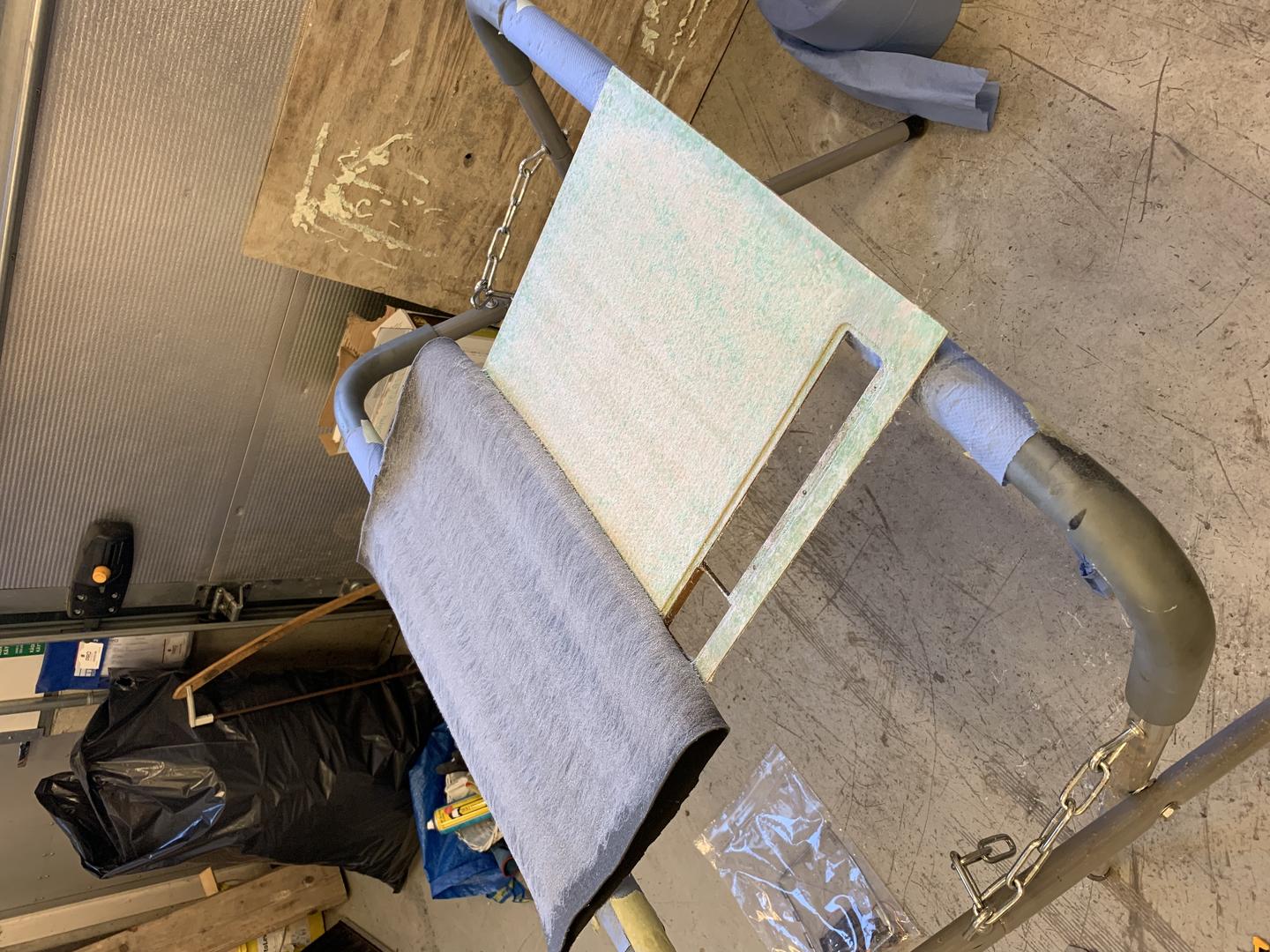

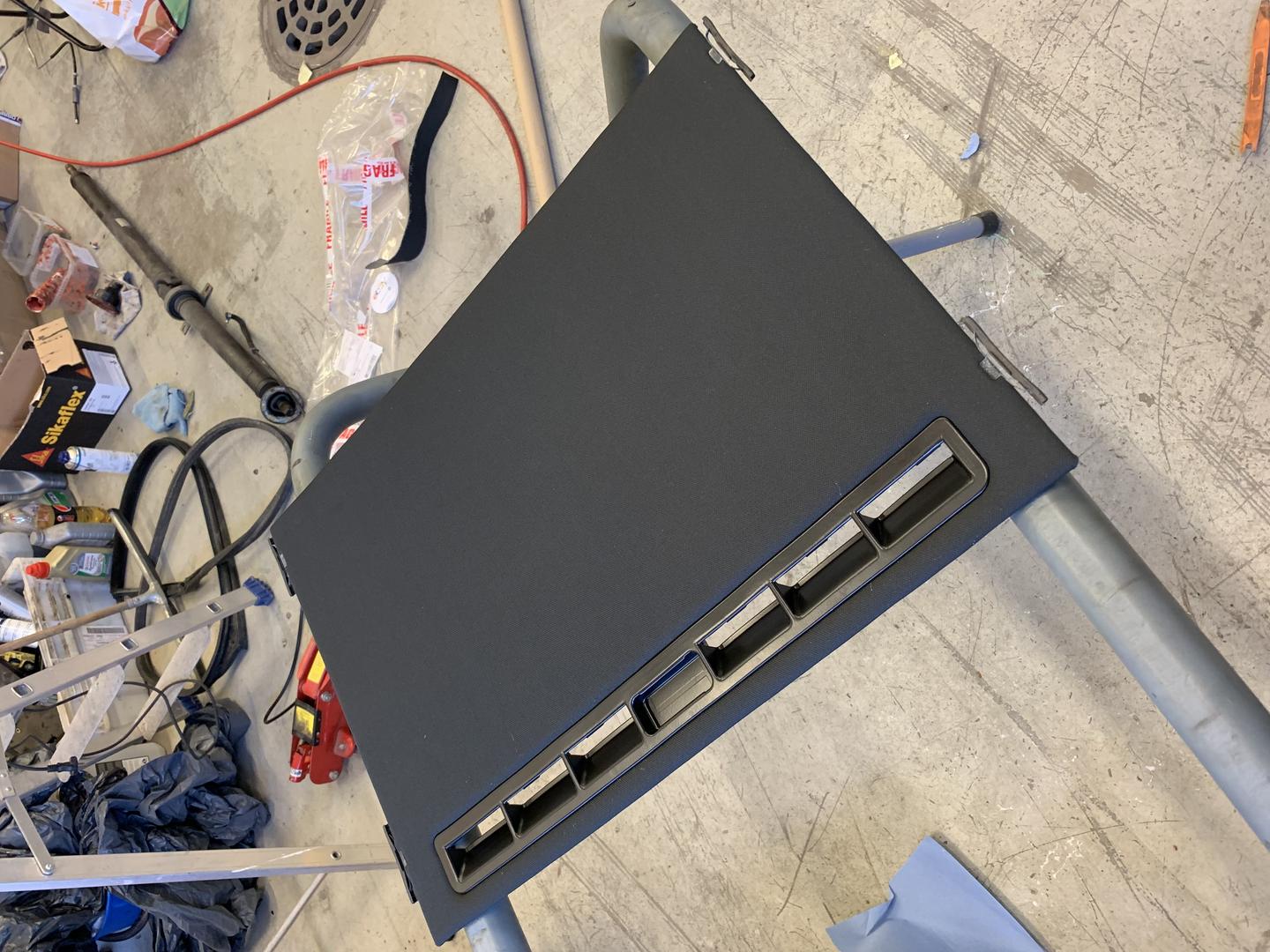

                            Ebaysta tilasin mustaa kangasta missä valmiina 2mm pehmuste ja jostain verhokaupasta löysin lämmönkestävää sprayliimaa. Samalla maalasin harmaat muovit mustaks vinyylimaalilla
                            Suoritin youtubesta verhoilun pikakurssin ja ei muutaku tallille kokeilemaan. Alotin tosta kattoikkunan suojasta jo sillä ajatuksella, et jos tässä jo mokaa, niin turha edes yrittää enempää.. No se onnistu helposti kun oli vaan suoraa pintaa.
                            Seuraavaks levittelin liimat kattoverhoiluun ja rupesin sitä liimailemaan. Sen verran enemmän olis pitäny youtubea selailla et ois tienny miten noiden muotojen kanssa toimitaan. Onneks toi kangas veny pikkasen ja muotokohdat onnistu suht hyvin.

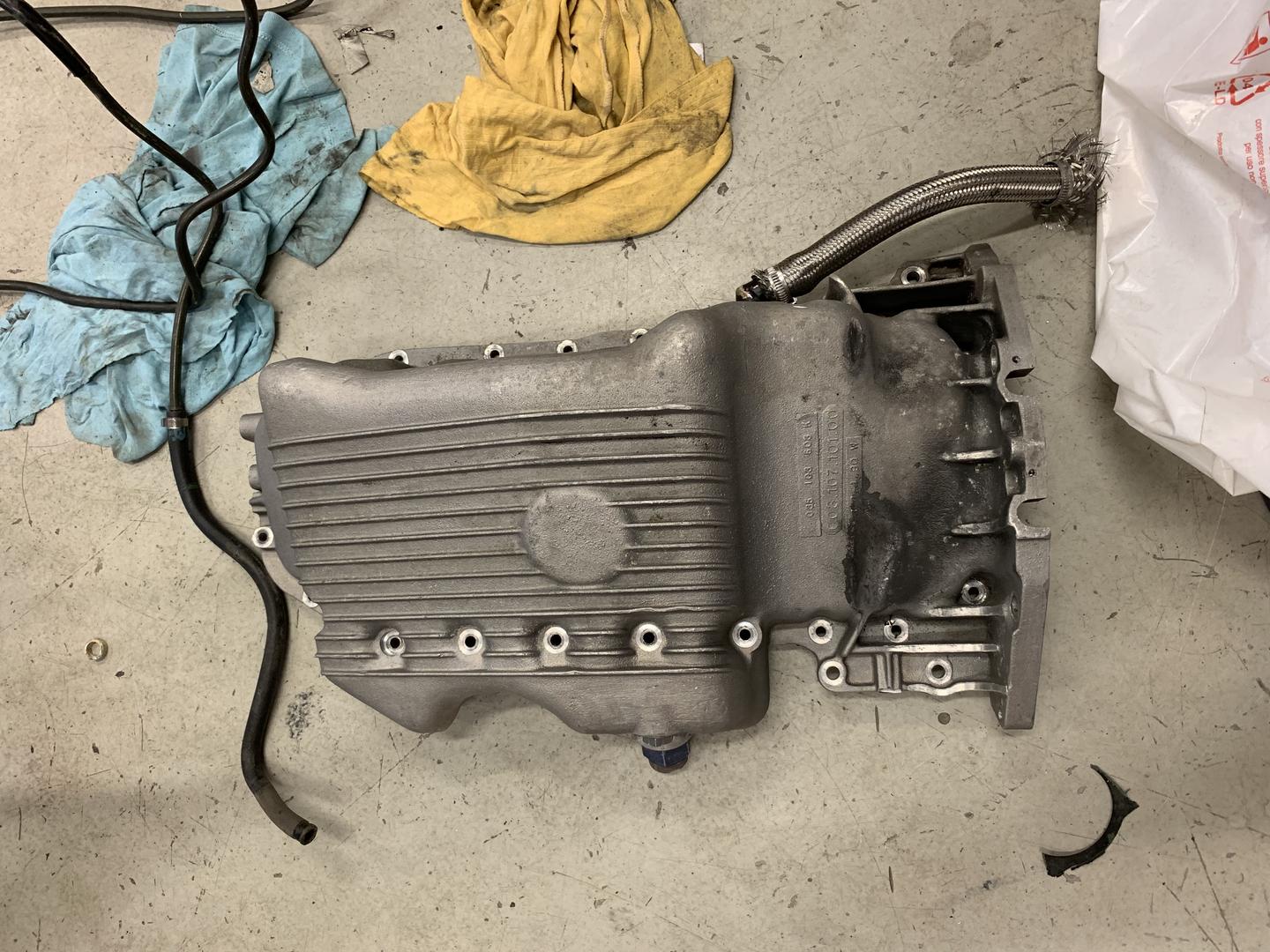

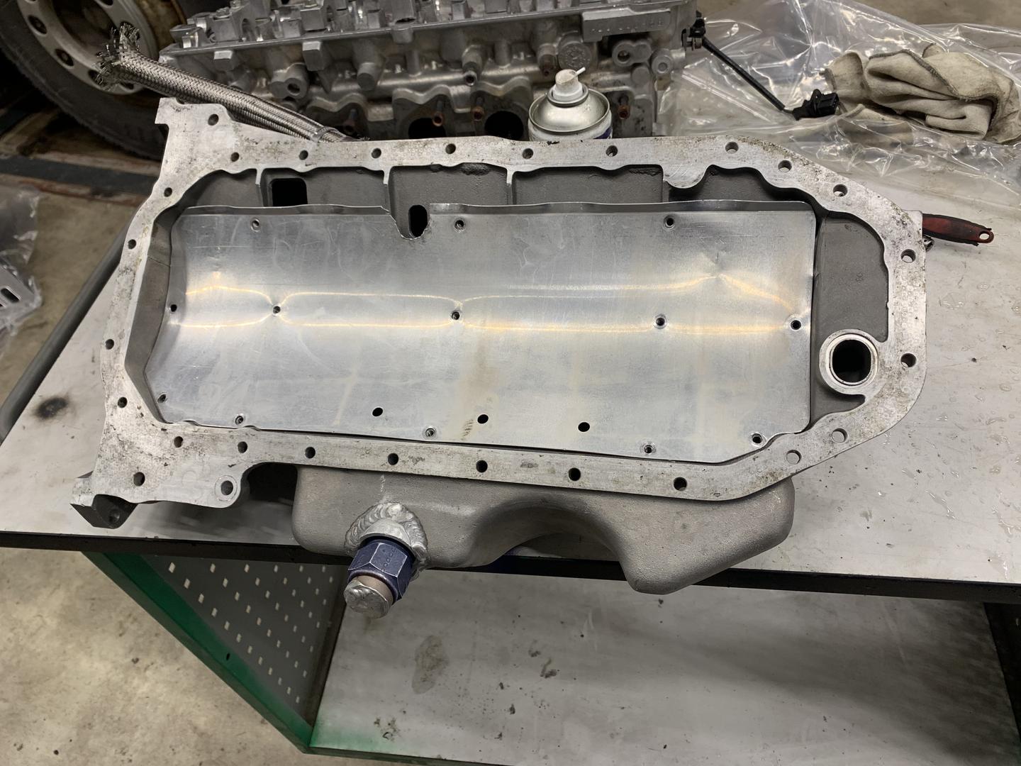

                                      Tässä moottorissa on joku erikoinen öljypohja, osaisko joku sanoa mistä voisi olla peräisin?
                                        Äkkiä googlettamalla 035103603 ö-pohja on ollut ainakin VW Passatissa (ja sen pohjois-amerikkalaisessa versiossa, VW Quantumissa) 80-luvulla C ja D revisioina, jotka lienee aivan erilaisia kuin kyseinen K-revisio..
                                        Tuon osan on korvannut 035103601D, jollainen löytyy 7zapin mukaan ainakin KV- ja NG-koneisista 5-sylinterisistä t89 coupe quattroista ja toisaalta myös 80-luvun 5-syl. Passateista.
                                        Täsmälleen tuolla osanumerolla 035 103 603 K ei esimerkiksi 7zap:sta löytynyt mitään.
                                        Ja tuota näyttäisi olevan modattu kevyehkösti, eli orkkispohja lienee ajettu kiville jo aikaa sitten?

                                            Miten tuo runkopukki näyttää istuvan noin älyttömän huonosti tohon lohkoon? Onhan varmasti oikean lohkon oikea pukki? Oikein päin se nyt ainakin näyttäisi olevan.
                                              Juu omituinen on öljypohja. Yleensä googlella jonkun kuvan löytää, varsinki osanumerolla, mut tää on edelleen aika mysteeri. Modauksina tossa näyttäis olevan huohottimelle letku, öljyn imuputki(joka näyttää myös olevan liimattu öljypohjaan jollain metalliliimalla), alumiinilipare(en tiedä mikä merkitys tällä), sekä tuo ylimääränen AN-liitos.
                                              Öljypohjaan joutu lisäks kaivella tilaa ja runkopukkien pinnapulteista napata pätkät pois

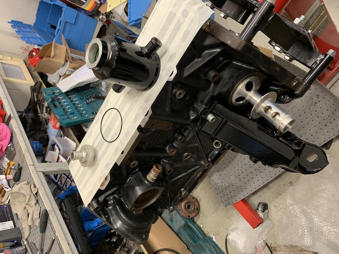

                                              Moottori on nyt koneistettu ja käytetty Lensulla tasapainotuksessa. Veivit oli pultteineen 563g
                                              Alakerta on nipussa ja mittailin plastigaugella välyksiä, runkolinja karvan yli 6 satkua ja veivit 5 satkua. Kyllä oli mukava painella männät paikalleen kun Hammulta sattu löytyy samalla porauksella oleva asennuskartio, kiitos siitä!
                                              Öljypumppuun tuli Speedin kautta teräksinen ratas

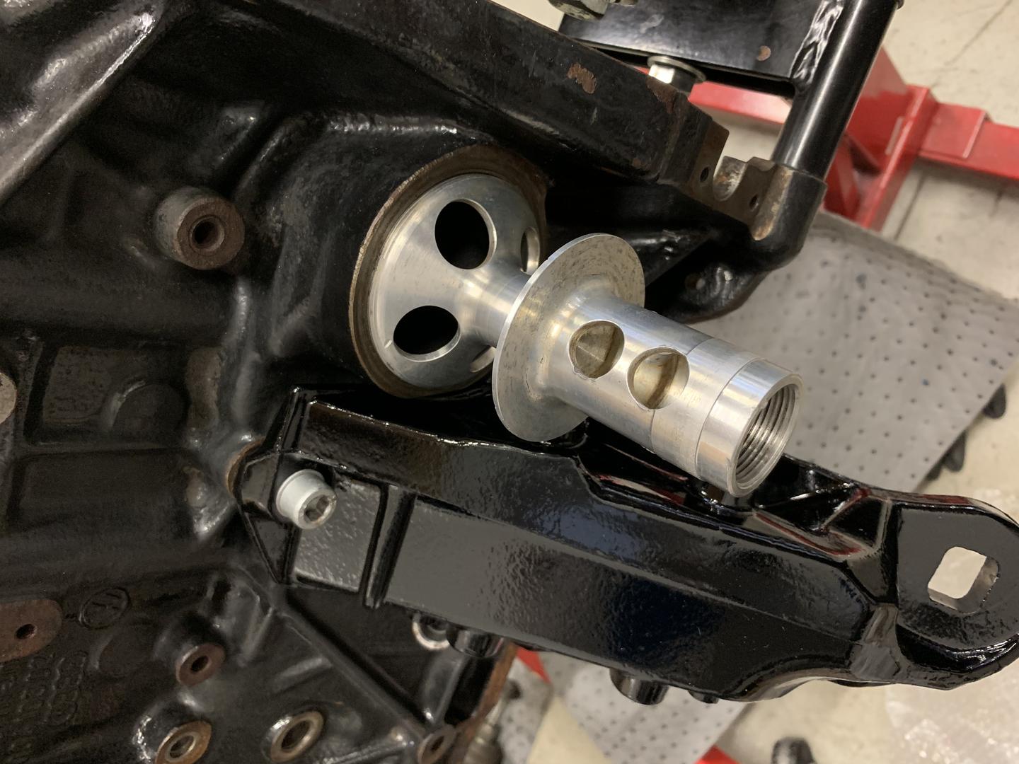

                                              Huohotin on kans vähän erilainen mitä näissä alunperin on, ei siis mitään hajua mistä peräisin(kuvat liitteenä)
