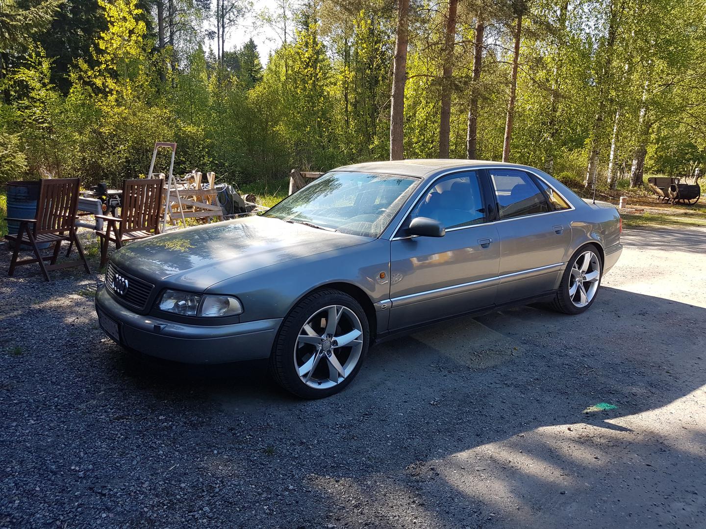

    Tuli hankittua taas pitkästä aikaa A8.
    - 330tkm mittarissa, mutta ei tunnu missään. Toki kulumaa on, ei kyseessä ole uusi auto.
    - 1997
    - AKG koneella, edellisen A8 aikana yritin löytää mitä eroa on ABZ vs AKG, mutta ei löytynyt. Puolat on kahdella pultilla tässä, kun edellisessä oli neljällä.
    - Aika kattavalla varustuksella. Oikein tiedä mitä tuohon olisi muuta vielä saanut
    Projektiosuus on sen, että tästä saadaan nautiskeluauto.
