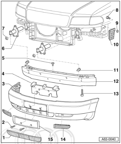

                                    Saako tohon puskuriin alaosan erikseen, vai tarviiko ostaa koko puskuri?
                                      Se on ikävä kyllä yhtä puuta koko puskuri.
                                        Sinänsä toi taitaa olla ihan sama A8ssa toi puskuri, että niitä pitäisi kyllä löytyä.
                                        Oli mulla toi puskuri irti, mutta onko se tosiaan yhtä puuta?
                                        Tuossa C4 A6:ssa tarvikepuskuri tuli ilman alaosaa ja vanhasta piti napsutella se irti ja kiinnittää.
                                          Ainakin yksi osanumero vain näkyy tuolle: 4D0 807 105 A
                                            Osanumero on tuo tai B-loppuinen. Päädyin juuri tilaamaan uuden Audi Centerin ja Traditionin kautta, pitäisi tulla parissa viikossa. Vähän huonosti löytyy prefaceliftin puskuria käytettynäkään, yhdestä haljenneesta käytetystä pyytetään viittäsataa eBayssa.
                                            Tietysti jos olisi rikkinäinen puskuri mistä leikkaisi sopivan implantin tuohon nykyiseen, mutta se menee vähän kikkailuksi, eikä jaksaisi nyt harrastaa moisen asian parissa. Laitan kuitenkin tuon rikkinäisen puskurin talteen vastaisuuden varalle.
                                              Voi laittaa valmiiksi risan sitten ratapäiville ym. kiinni ;-) Miten kalliista investoinnista tällä kertaa oli kyse?
                                                Nopealla vilkaisulla voisin veikata suomihinnaksi karvan päälle yhden harrasteyksikön. Ja siihen vielä maalaus päälle.
                                                  Luokkaa 945 € toimitettuna plus maalaus. Traditionin shopissa se on jotain 770 €, mutta Audi Center ottaa toimituskulut ja omansa välistä.
                                                    Sain viimein vaihdettua uuden etupuskurin paikoilleen. Puskuri on kiinni ainoastaan muovitappikiinnikkeillä (5) ylä- ja alalaidastaan. Mikä lie on kiinnikkeen nimi, mutta siis sellainen pyöreä jonka keskelle reikään painetaan lukitustappi. Tappi lähtee myös painamalla pois.
                                                    Jotta pääsee käsiksi pariin yläosan kiinnikkeeseen, on irrotettava ajovalot. Lampunpesurin varret lähtee irti kääntämällä 90 astetta ja vetämällä. Rekisterikilven alla on kaksi kuusioruuvia (2). Kilven alusmuovi (15) kannattaa irrottaa vasta puskurin irrottamisen jälkeen kun on ensin poistanut sisäpuolella olevan styroksituen (4). Tällöin saa vapautettua kiinnikkeet sisäpuolelta, eikä ole vaaraa naarmuttaa kilven alusmuovia tai puskuria itseään.
