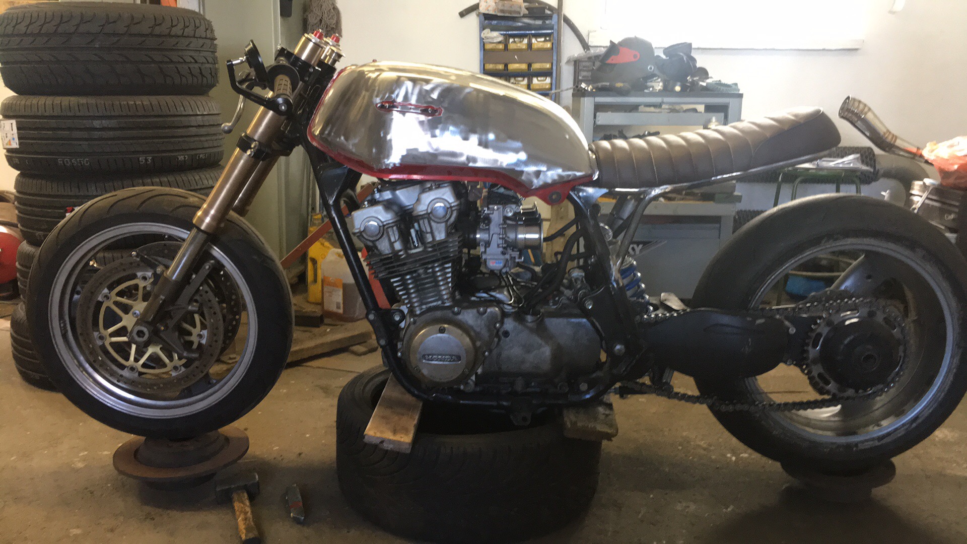

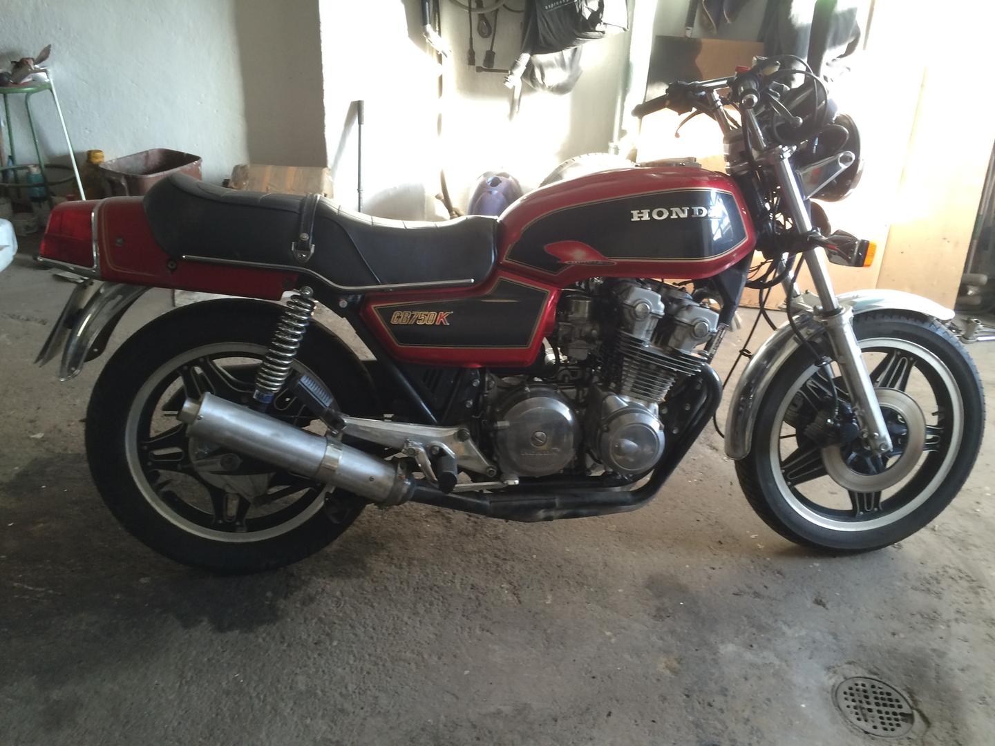

Tämän kanssa on mennyt aika paljon enemmän aikaa mitä olin suunnitellut. Töiden lisäksi suurin syyllinen viivästyksiin on pieni moottoripyöräprojekti.

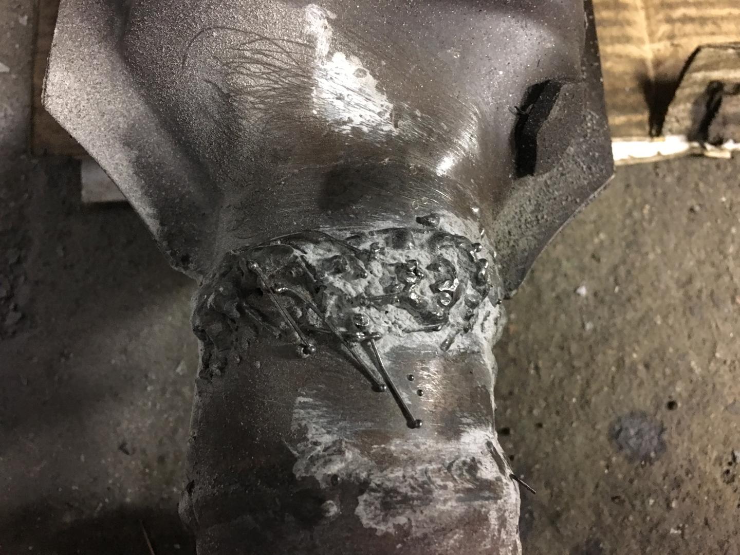

Loppukevennyksenä kuva tuon putkiston saumoista ennen siistimistä. Tuosta on puhdistettu päältä varmaan purkillinen pakoputken paikkausmassaa.
Isäukko aikanaan sano että 80%:lla maatalon isännistä on hitsauskone ja 90 prosentilta niistä se pitäis ottaa pois. :)
Ajoneuvoharrastajissa osuus ei liene ihan yhtä suuri, mutta kyllähän näitä suorituksia aina välillä näkee.
