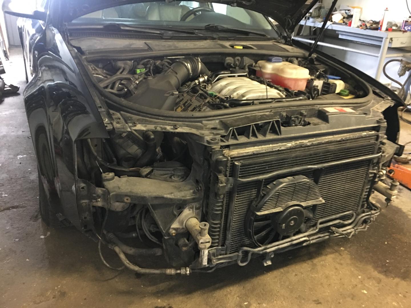

              Kävin tallilla pyörähtämässä pikaisesti ja purin C5 puskurin, umpiot sekä moottorin muovit irti samalla reissulla. Loppujen osien pitäisi tällä viikolla olla perillä, joten aloin hieman tuota purkua jo valmistelemaan.
              Autoa on ilmeisesti aikalailla purettu ja kasattu aikaisemminkin, puuttuvien muttereiden ja pulttien määrästä päätellen. Lokareiden etureunan M6 kiinnitysmuttereista oli paikallaan 3/6, apukuskin puolelta puuttui kokonaan pitkä pultti, joka pitää puskurin rungon kiinni keulan aisassa ja lisäksi lähes kaikki sisälokasuojien ruuvit/pultit puuttuivat. Pitää käydä kiinnikekeskuksessa mallien kanssa ja ottaa kaikki uutta. Repsikan puolen sisälokasuoja menee hankittavien/vaihdettavien osien listalle.
              Ajovaloumpiot ovat molemmat melko säädyttömässä kunnossa. Molemmat näyttävät hiekkapuhalletuilta, eikä valoa tunnu tulevan läpi juuri nimeksikään. Repsikan puolelta on alakiinnike katki ja kuskin puolelta toinen yläkiinnike. Pitää katsoa saako nuo vielä korjattua, vai meneekö umpiot vaihtoon. Tilailin retrofitlabsilta, hyväksi todetut EvoX-R projektorit myöskin jo valmiiksi. Olen muutamaan 4f koriseen A6 nuo vaihtanut ja kokemukset ovat äärimmäisen positiiviset.

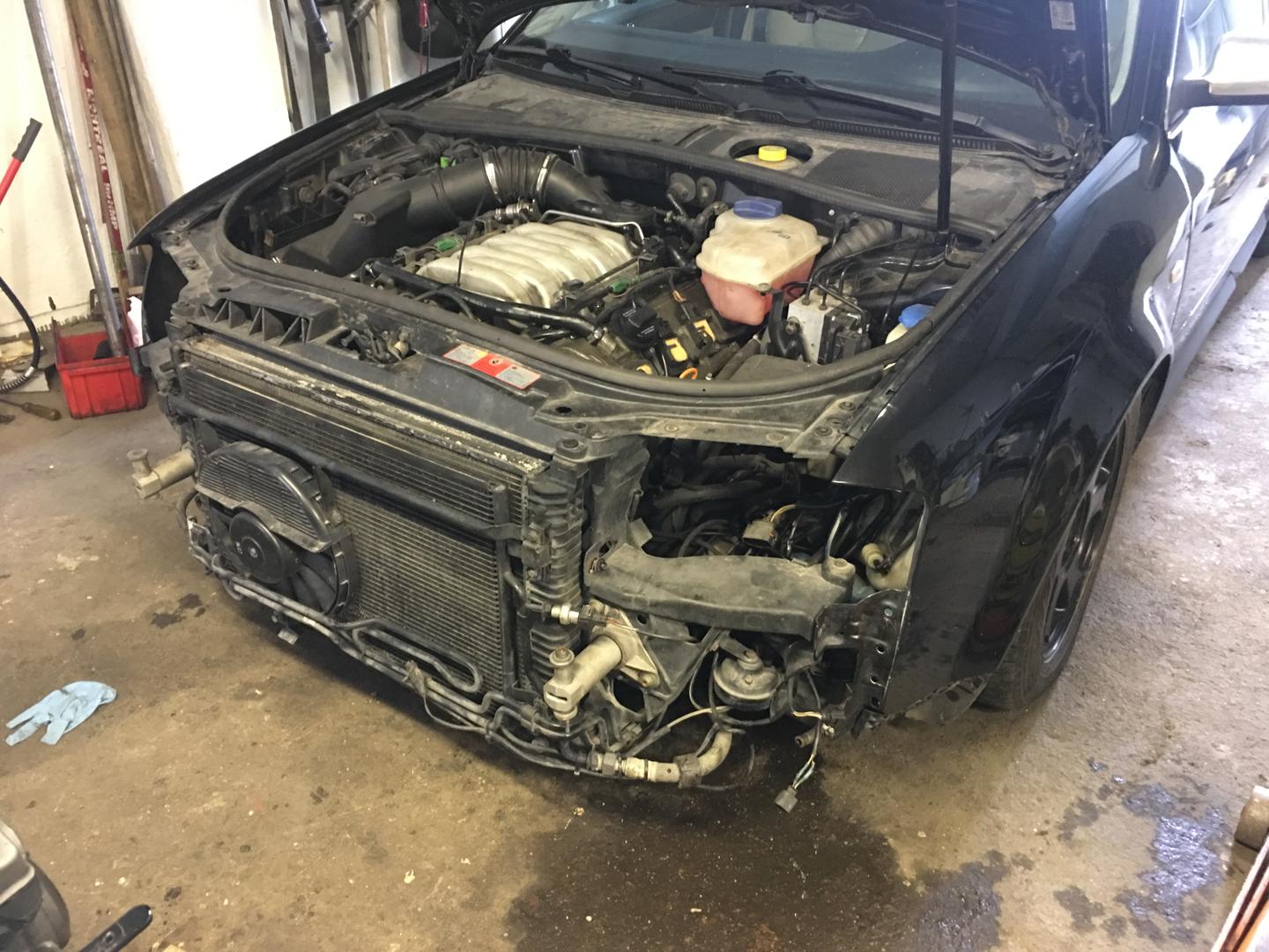

              Loppuun pari kuvaa siitä, mihin tänään jäätiin.
              Edit: Ensimmäisessä kuvassa näkyvä läikkä johtuu vuotavasta pesurin säiliöstä, eli sellainen pitää myöskin metsästää jostain.

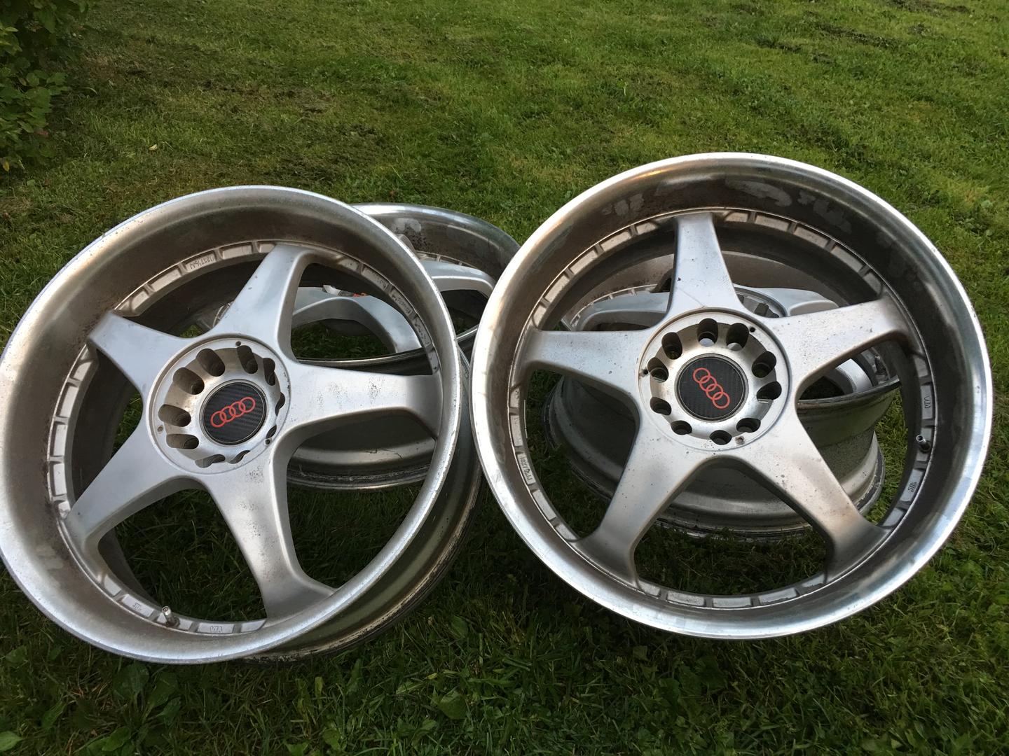

                  C4 mukana tulleet Kosei RT Pentat pitää tuoda rimfixille oikaistavaksi. Pyörittelin niitä tasapainokoneessa ja kaikissa näytti olevan sanomista jonkin verran. Ei saanut enää tärinöitä pois painottamalla.
                  Nuo on tarkoitus puhaltaa, maalata ja laittaa C5 alle talveksi. 18x7,5 ja ET35 pitäisi olla talvikäyttöön aika passeli. Nyt pitää vielä päättää laitanko kitkat vai nastat, mutta jätetään se keskustelu tästä pois.

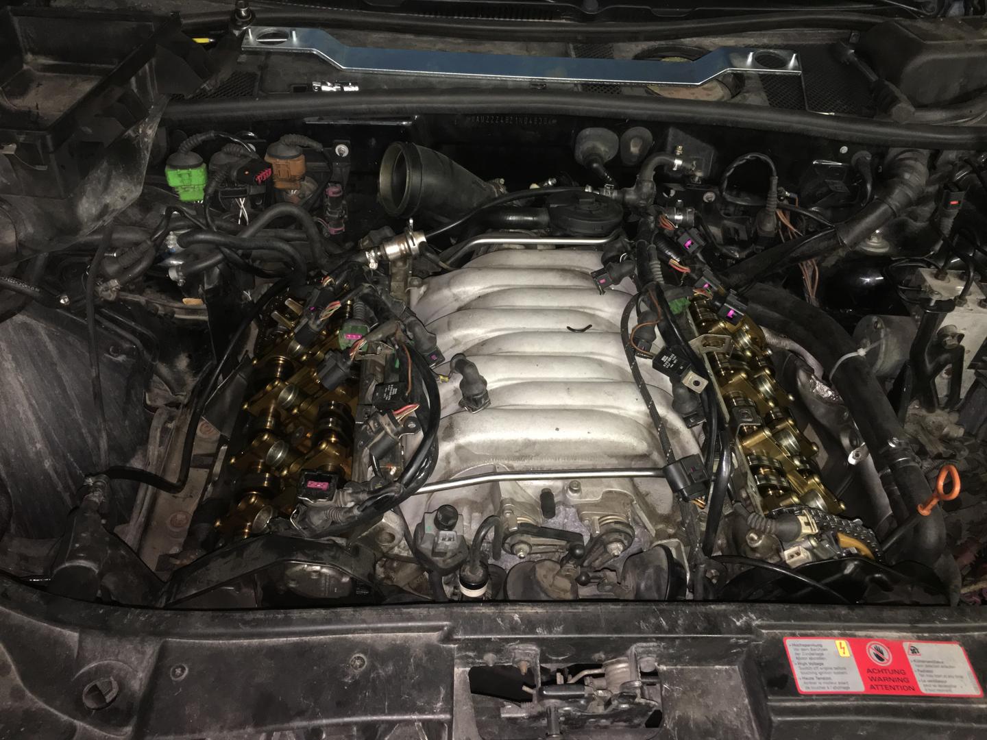

                      Kävin purkamassa venttiilikopat pois ja keulapala olisi myös paikaltaan nostoa vaille valmis. Pitää keksiä ilmastoinnin kennolle joku kehikko, että ei välttämättä tarvitsisi päästää kylmäaineita pihalle. Paikat olivat sem verran puhtaat, että auki tuo on käytetty hiljattain. Edellinen omistaja sanoi että hänen oli tuota tarkoitus alkaa korjaamaan, mutta jostain syystä homma jäänyt puolitiehen.
                      Letkut oli kiinni miten sattuu ja klemmareita puuttui ainakin huohotuksen puolelta. Puuttuvien pulttien lista kasvoi myös jälleen.

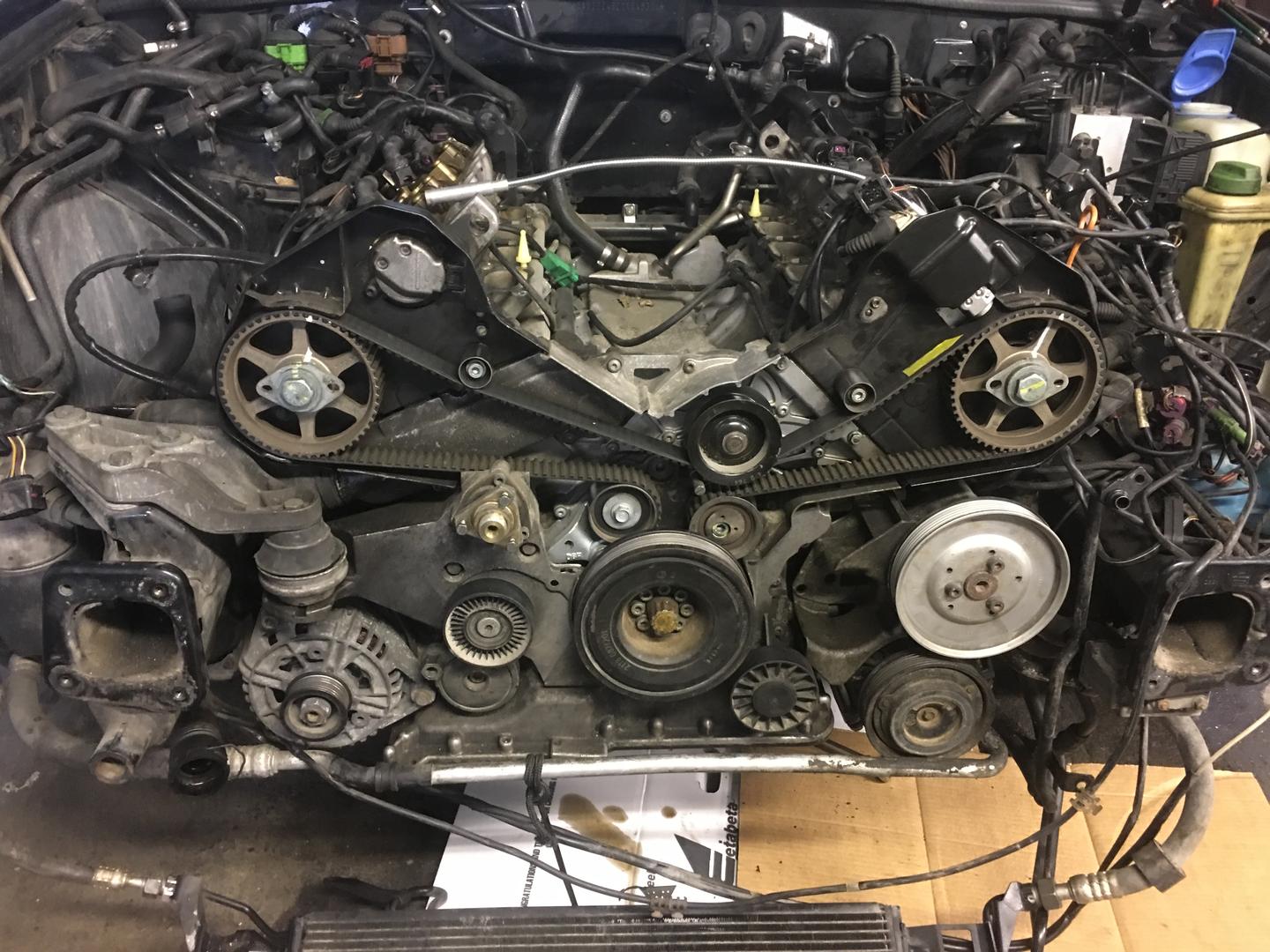

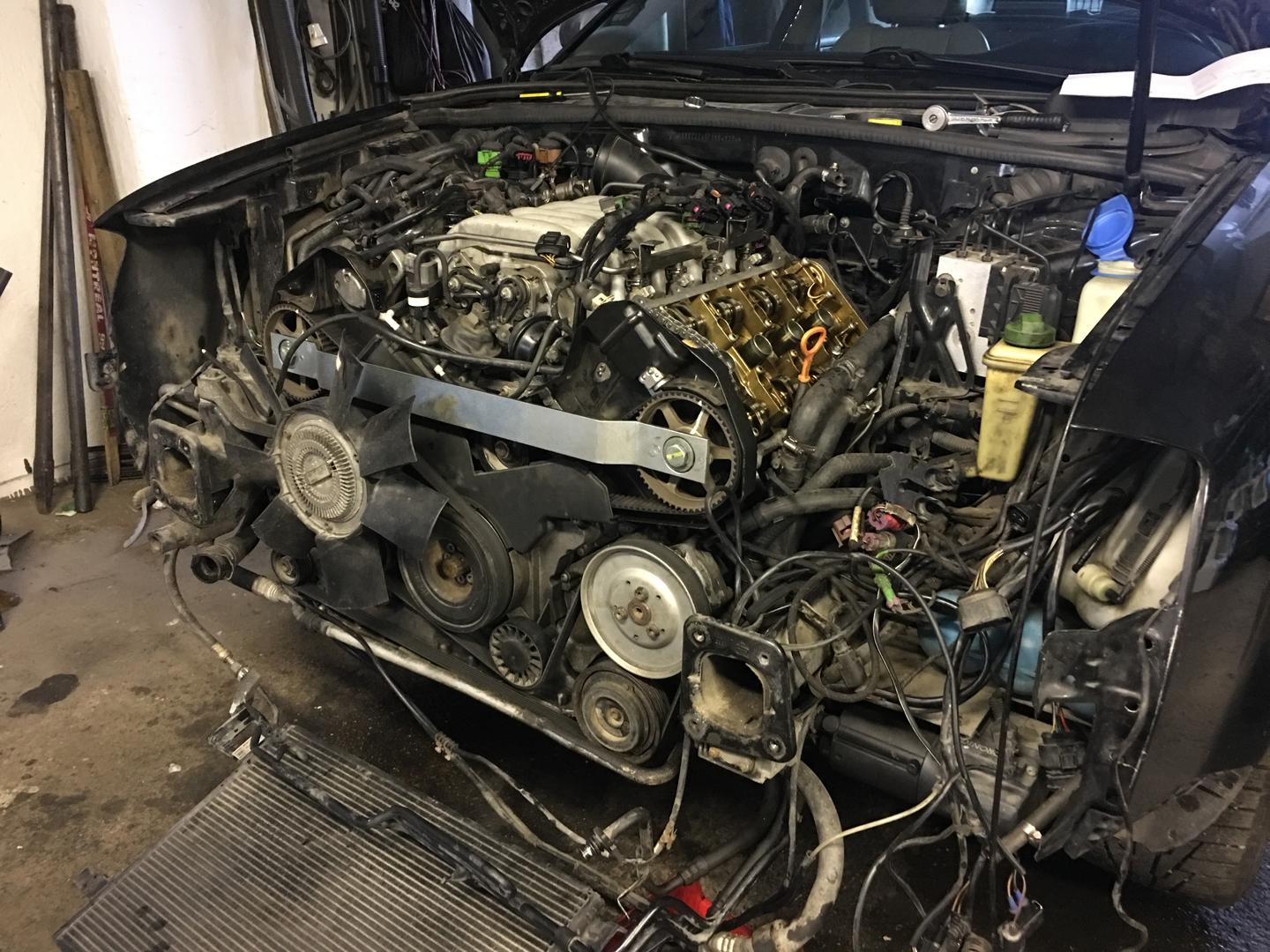

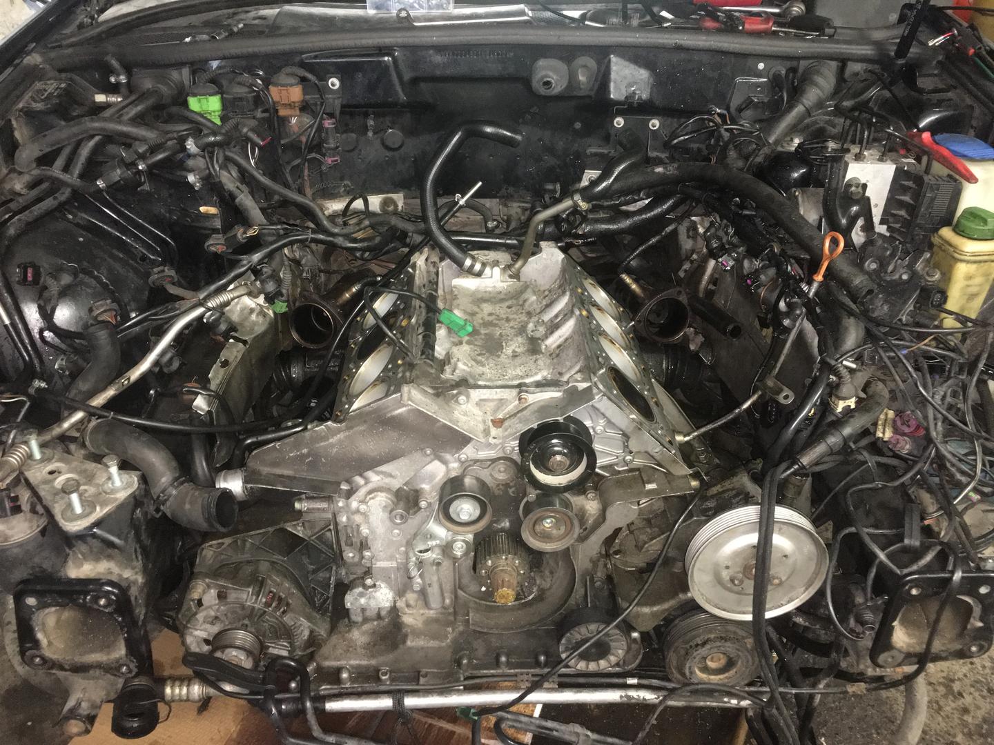

                              Purin tuota laitosta tänään hieman lisää. Keulapala on nyt irti ja konehuonetta purkaessa tuli vastaan irtonaisia huohottimen putkia. Jos tuo huohotin on ollut poissa pelistä, se on todennäköisesti aiheuttanut kaikki auton oireet ja koko tämä remontti saattaa olla tarpeeton?
                              Kaiken järjen mukaan huohotuksen puuttuminen aiheuttaa ensimmäisessä viestissä todettuja oireita?
                              Ohivuodot on vielä mittaamatta, täytyy viedä maanantaina kompura kotoa tallille, että saa tuon mitattua. Tallilla oleva 50-60-luvulta oleva Atlas Copco ei yllättäen tuottanut tarpeeksi painetta tuohon operaatioon. Tai oletan näin olevan, kun mittarin paineet jäivät 2,3-2,4bar paikkeille ja tuolla paineella ohivuodot olivat 7-13% kaikissa pytyissä.

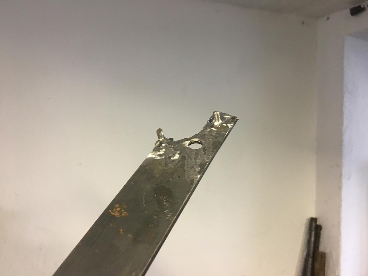

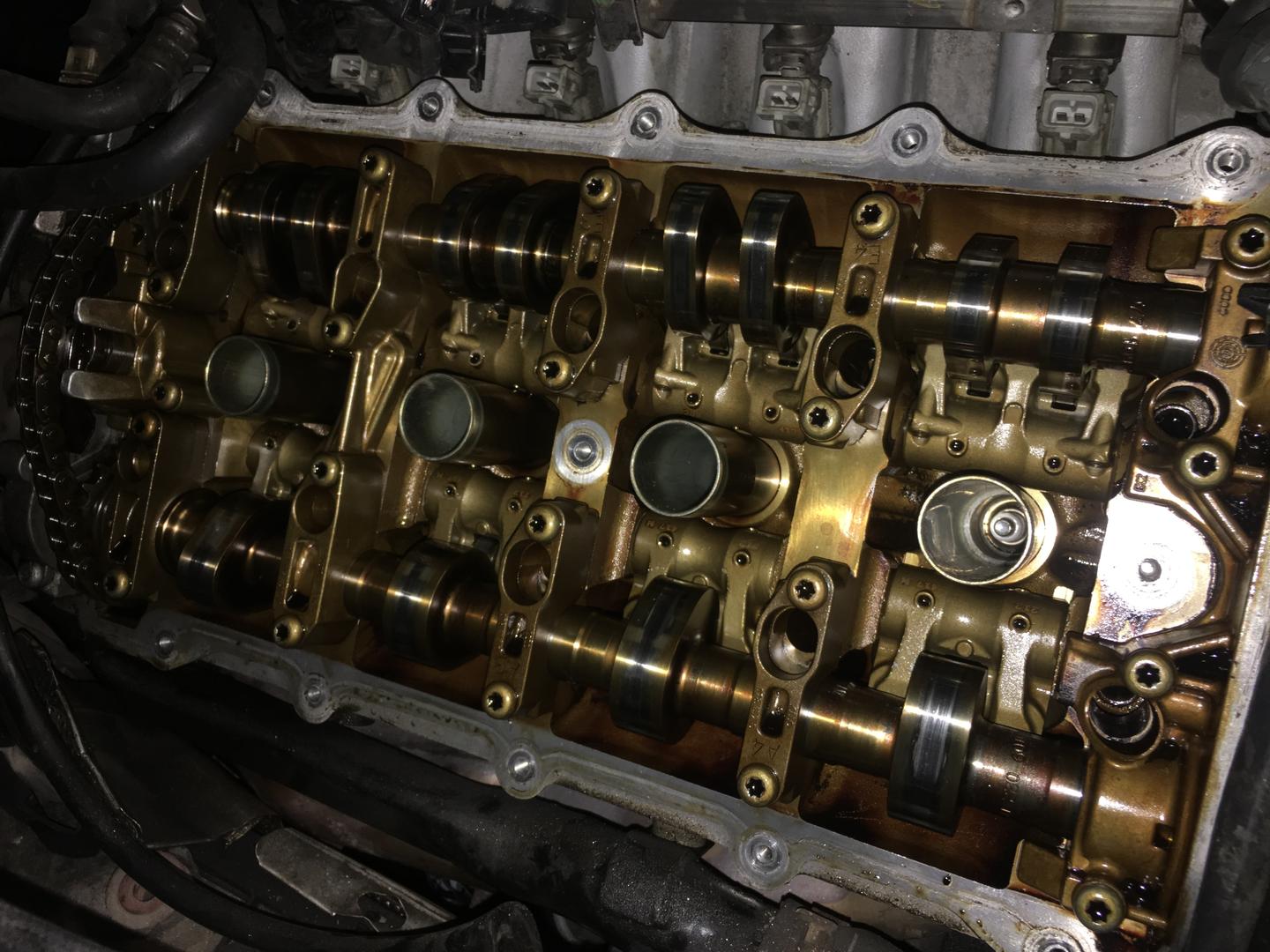

                              Edit. Lisätty vielä kuva tämänhetkisestä tilanteesta. Testasin tuon nokkien lukitusraudan paikoilleen. Jako ei näytä olevan ihan kohdallaan, mikäli noihin käsin tehtyihin merkkauksiin on luottaminen. Bank1 neljä hammasta pielessä ja Bank2 kolme.
                              Viimeksi muokannut Randomi; 8.9.2017, 18:01. Perustelu: Lisätty kuva.
                                Nokilla on rattaidenpäässä lovet ja nokkapukissa nuolet mistä näkee yläkerran ajoitukset,alakertaan tappi kuskinpuolen lohkonkylkeen koneenkorvan alla.dampperilla on myös nolla mutta vastamerkki on muovikopassa jos koppa on ehjä niin näkee siitä noin yk:n.nokkapyörät on kartiot ilman kiiloja kasauksen helpottamiseksi kun löysällä,ajoitusrauta pitää yläkerran kohdalla kasatessa/purkaessa kunhan nokat on oikein ketjuilla.
                                  Noi tussimerkit on täysin turhia jos on lukitustyökalut käytössä. Oikein vituttaa kun kaiken maailman kyläsepät turaa ihan korjaamoja myöten ilman ja sitten ihmetellään kun kone tärisee eikä mee päästömittauksista läpi. Unohda kokonaan toi merkit, ota hihna löysälle ja nokkapyörät irti akseleista. Sitten uudestaan kasaan sillai kun se kuuluu tehdä.
                                  Saatoin hiukan reklamoida kun oman ässän jakopää oli vastaavalla tavalla kasattu, käytin muistaakseni seuraavanlaista sanomaa: "pysykää niissä 80-luvun 8v koneissa jos ette viitsi hankkia oikeita työkaluja ja opetella oikeita työtapoja."

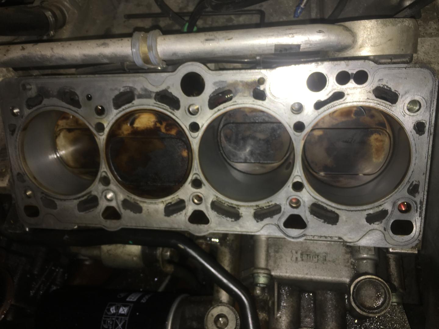

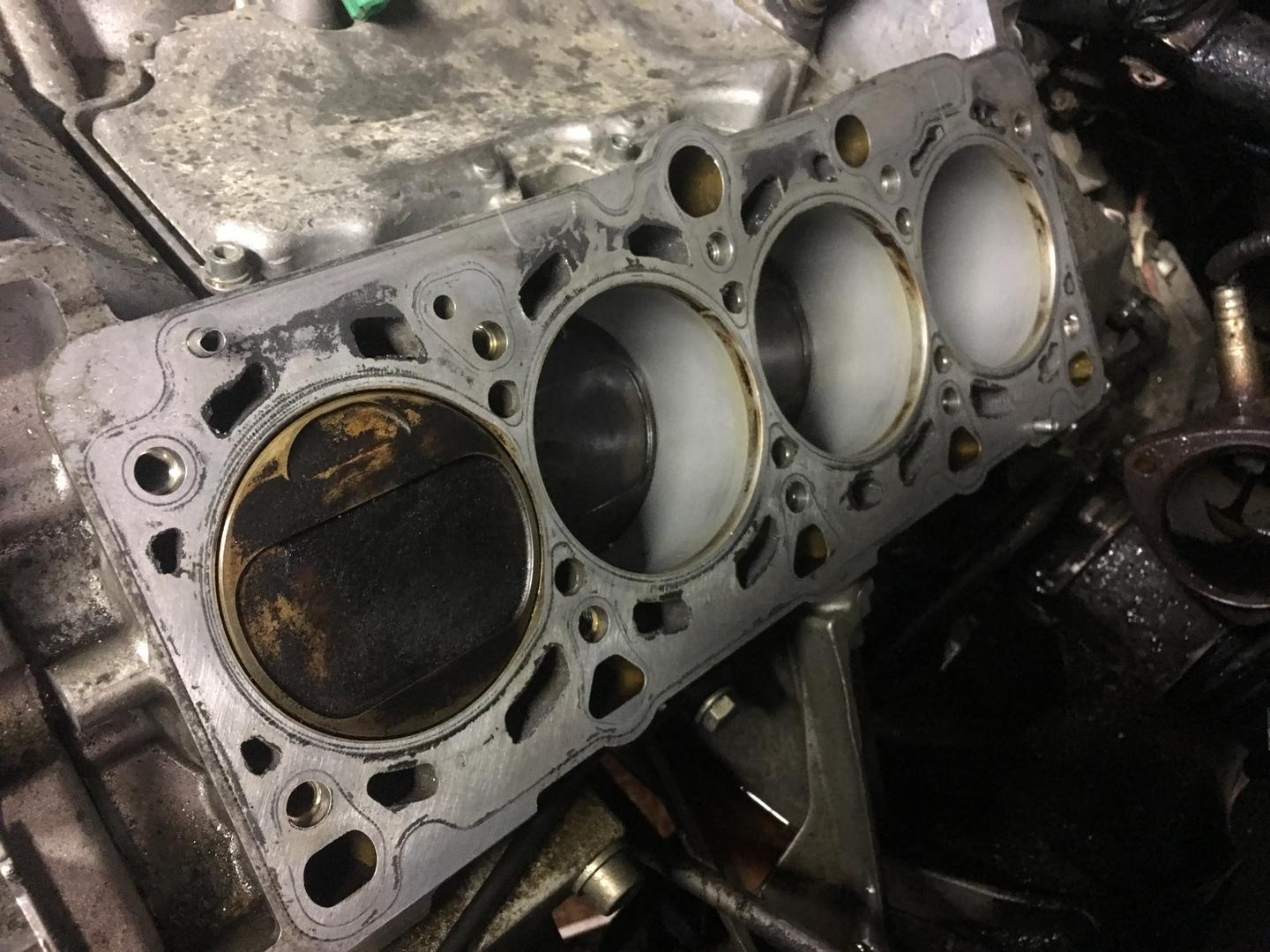

                                    Noniin, ohivuodot mitattu ja sen puolesta moottori terve, mutta jako on pielessä. Bank1 kohdalla, kun kääntää sylinterin TDC-asentoon, painetta karkaa imusarjaan. Hieman tästä pitemmälle pyöritettäessä löytyy kohta jossa kaikki venat on kiinni samaan aikaan. Mutta tästä on hyvä jatkaa eteenpäin.
                                    Väkisinkin tässä ajattelee, että kuka tätä on huoltanut, tai ollut huoltamatta. Aika paljon saanut paikkailla edellisten asentajien virheitä.
                                      Ranetus on vahva Suomen korjaamoissa...
                                        Kyse on varmaan siitä että juuri tämäntyyppistä jakopään rakennetta on käytetty noin 1995-2005 vuoden VAG V-moottoreissa. Noi vehkeet alkaa olemaan jo niin vanhoja ja arvottomia ettei niitä enää viedä merkkihuoltoon, varsinkin jos jakopään vaihdon hinta on esim. 1400€ tjms jota se varmaan vaikkapa 40V koneeseen on. Sitten se auto viedään johonkin Reiskan perämoottorikorjaamolle jossa masentaja laittaa kaikki hiukan sinnepäin samaan tapaan kuin aina 70-luvulta asti ja laskuttaa vaikka 300€. Ei noi nyrkkipajat pääosin omista tai osaa käyttää tarvittavia erikoistyökaluja.
                                        Ei tietenkään kaikissa paikoissa ole näin mutta jotkut tussimerkit tämän tyyppisessä jakopään rakenteessa kertoo että asentaja ei ole tiennyt miten työ kuuluu tehdä eikä korjaamolla ole ollut hankittuna asianmukaisia työkaluja tai niitä ei ole käytetty. Tussi maksaa toki merkittävästi vähemmän kuin jakopään lukitustyökalusarja. Silti, vissiin ahneuttaan, pitää ottaa tehtäväksi ja päästää sitä paskaa vielä pihalle.

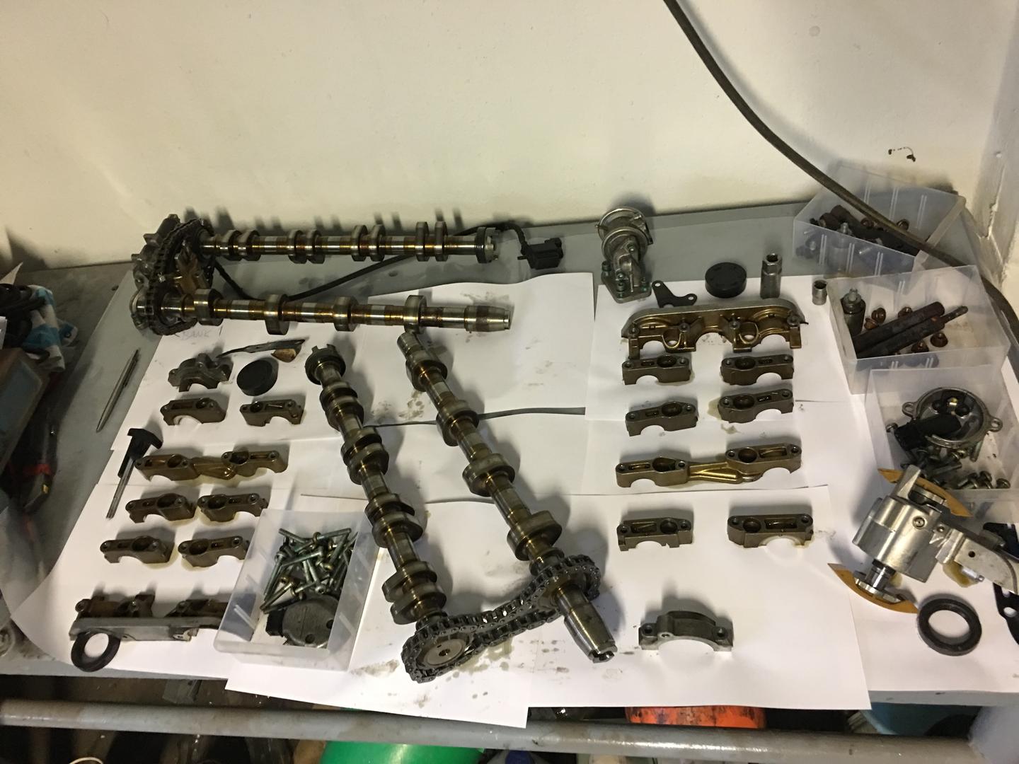

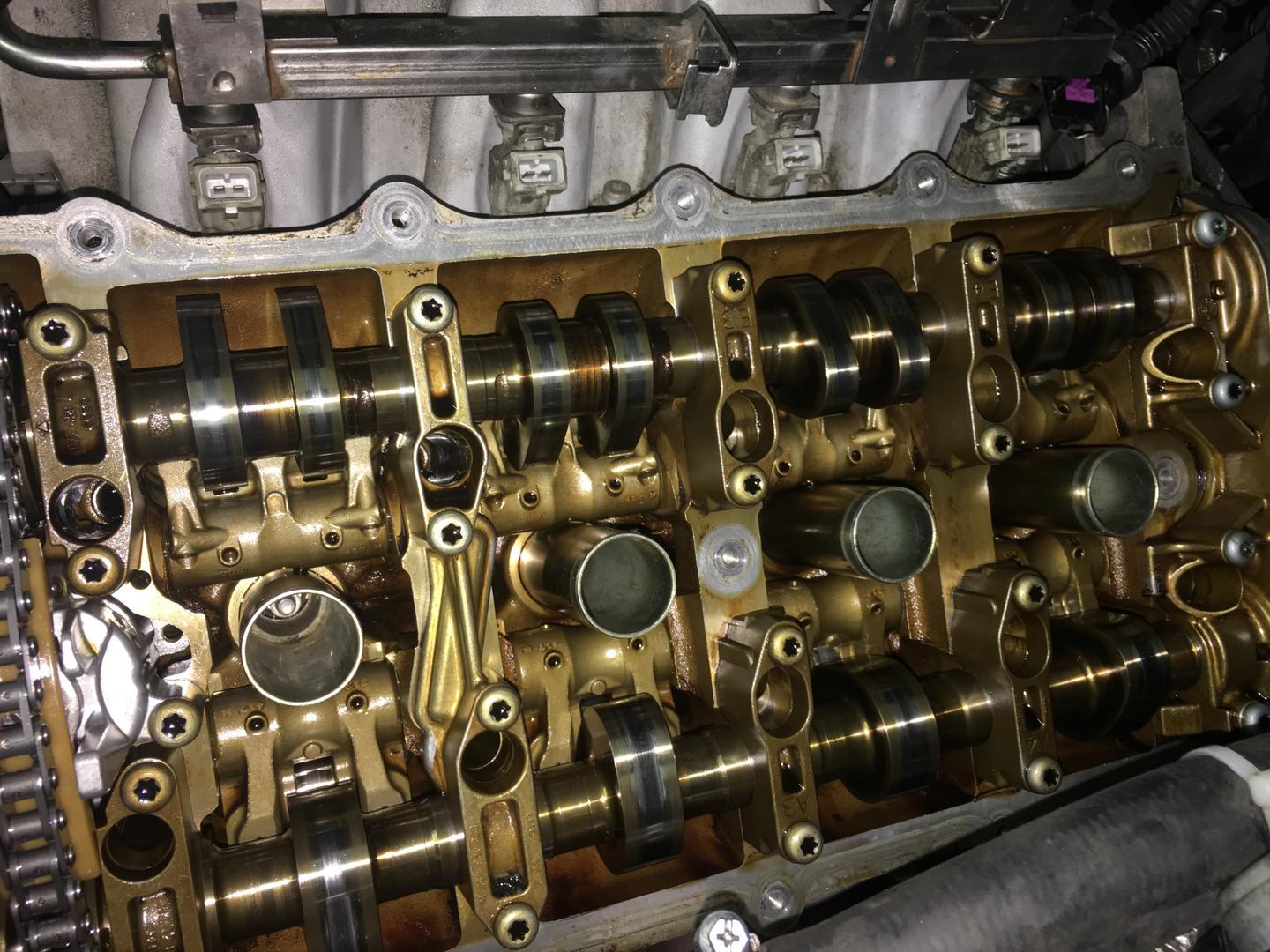

                                          Noniin, nyt on jakopää purettu ja kannet irti. Mitään kovin ihmeellistä tuossa purkamisessa ei ollut. Viskon kiinnipitotyökalun olin unohtanut aivan kokonaan ja kiireessä tein itse lattaraudasta ja parista M6 pultista. Ruma tuli, mutta toimii! :D
                                          Nokkaketjujen kiristäjien alta puuttui puoliymyrän muotoiset tiivisteet molemmilta puolilta.
                                          Tilaa ei ole koneen ympärillä liikaa, joka aiheuttaa hieman harmaita hiuksia etenkin moottorin takana olevien putkien ja liitosten irroittamisessa, mutta tarpeeksi kauan kun nyplää sormet verillä ja sekoittaa soppaan sopivan määrän vihaa, niin kaiken saa kyllä irti.

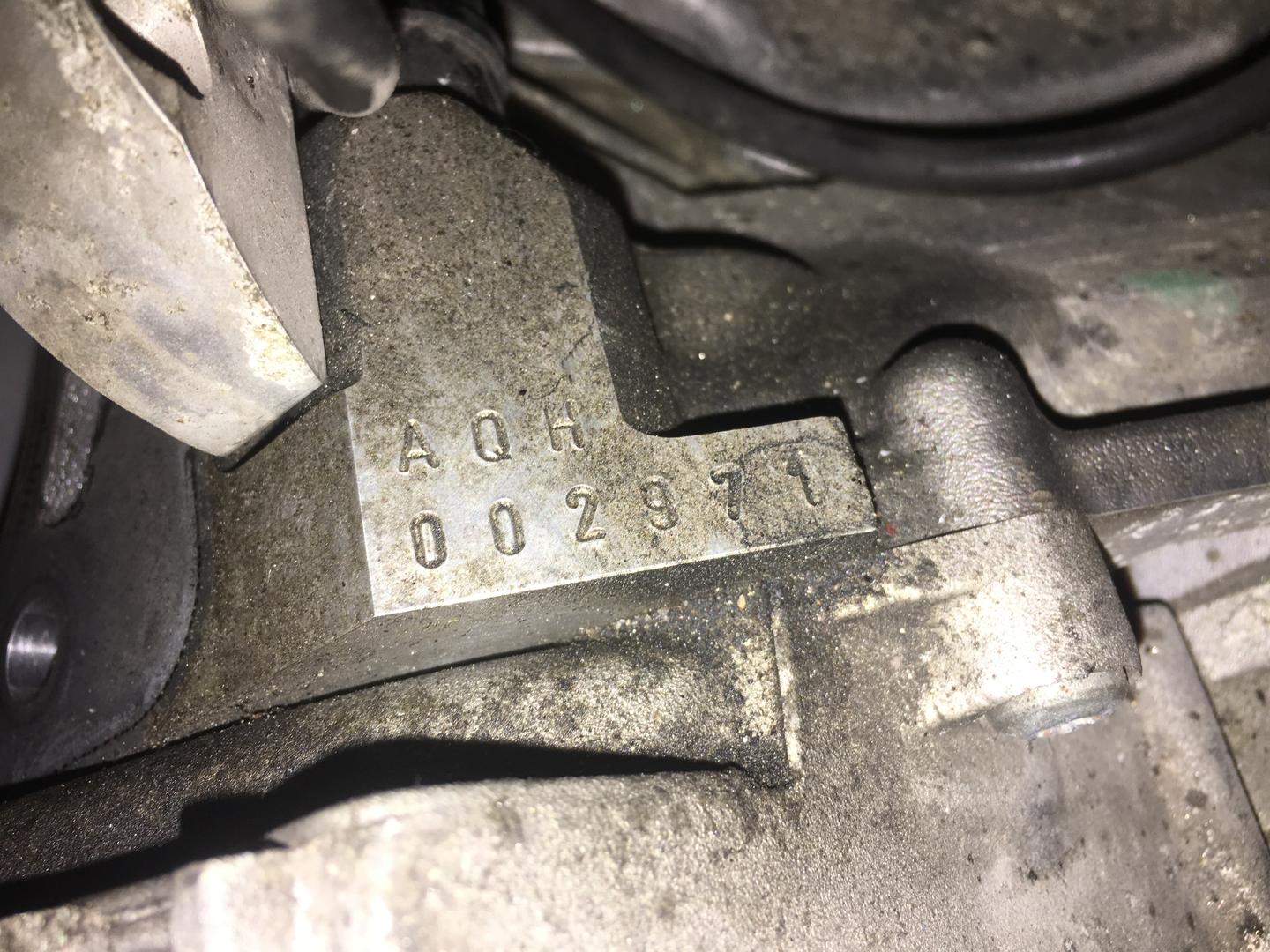

                                          Konetta purkaessa törmäsin mielenkiintoiseen yksityiskohtaan. Moottorin mallimerkintä on AQH, eli tuo vaihtokone on ilmeisesti S8 keulalta peräisin?
                                          Onko tuolla ANK:lla ja AQH:lla käytännössä jotain eroa?

                                            AQH on alkuperin S8 kone. S6 ja S8 erot on muistaakseni nokat ja softa. Katohan jostain nokkakepistä vielä osanumero. Jos löytyy S8 kone niin kannattaa varmaan tarkistaa mikä softa ecussa on. Ilmaiset 20 lisäheposta S8 softalla jos ecu on vielä ANK sisällöllä.
                                              Muistelisin nähneeni osanumerot nokissa, pitää varmistella tuo huomenna, mutta jos tuo on kokonaisuudessaan S8 kone, niin pitää selvittää mikä ohjelma ECU:ssa on nyt sisällä. Ei tuosta +20hp ja +10Nm haittaa ole. Positiivisesta yllätyksestä kyse siis.
                                              On se jännä, että moottorin vaihdosta ei ole mitään muuta dokumenttia, kuin leima huoltokirjassa 250tkm kohdalla. Liikkeessä teetetty ja oletettavasti useamman harrasteyksikön maksanut remontti, niin luulisi että tuosta säästäisi vähän dokumentaatiota.
                                                077 109 022 DF/DG on pakonokkien osanumero ja imupuolella 077 109 021 FQ/FR. Google ei antamut noille mitään yksiselitteistä vastausta.
                                                  Nettietkan mukaan ainakin imunokat ovat AQH koneesta. Pakonokkien koodia ei tunnista.

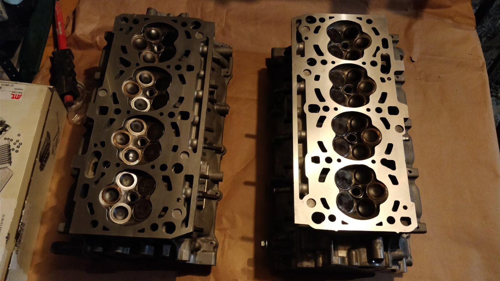

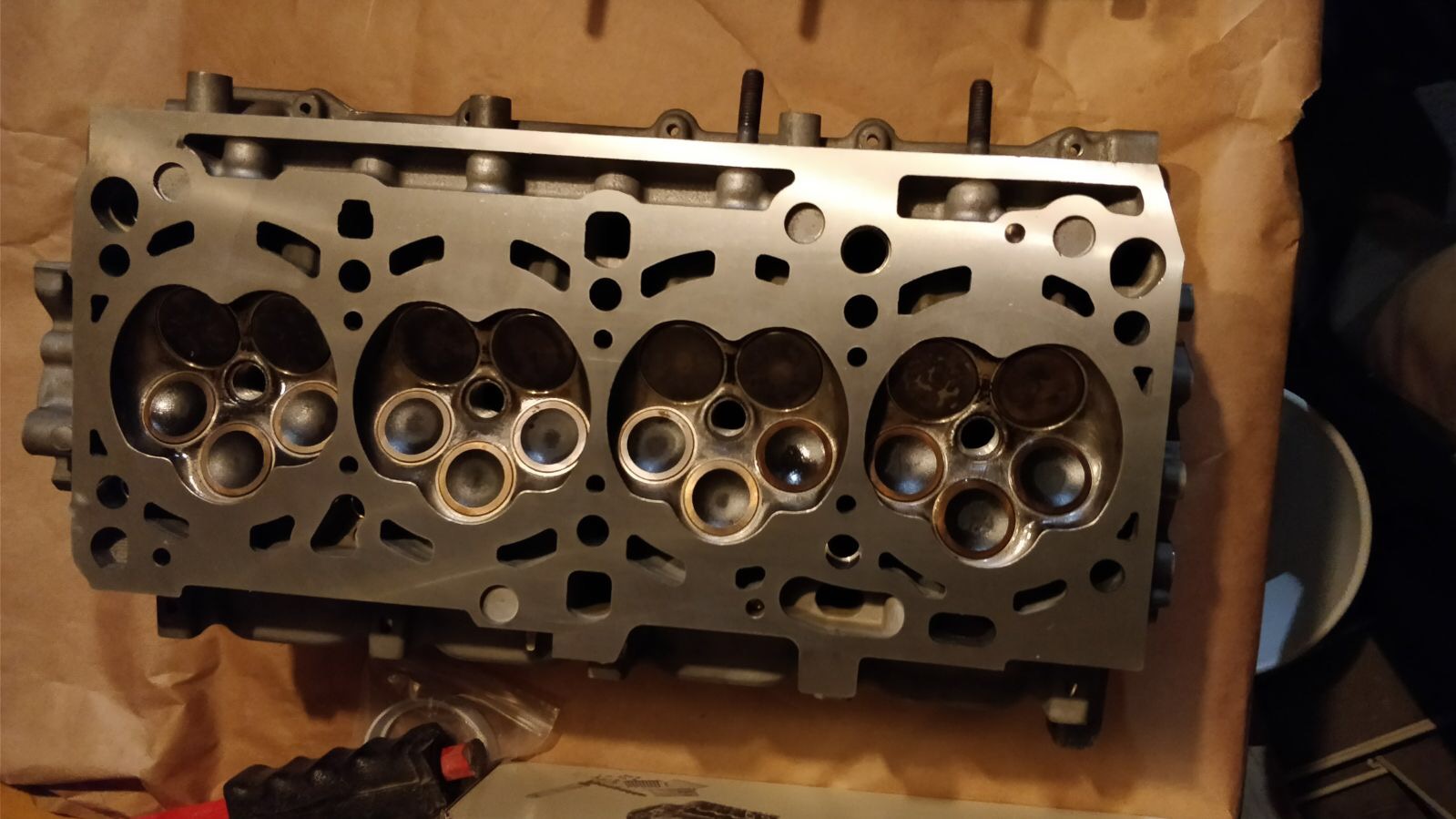

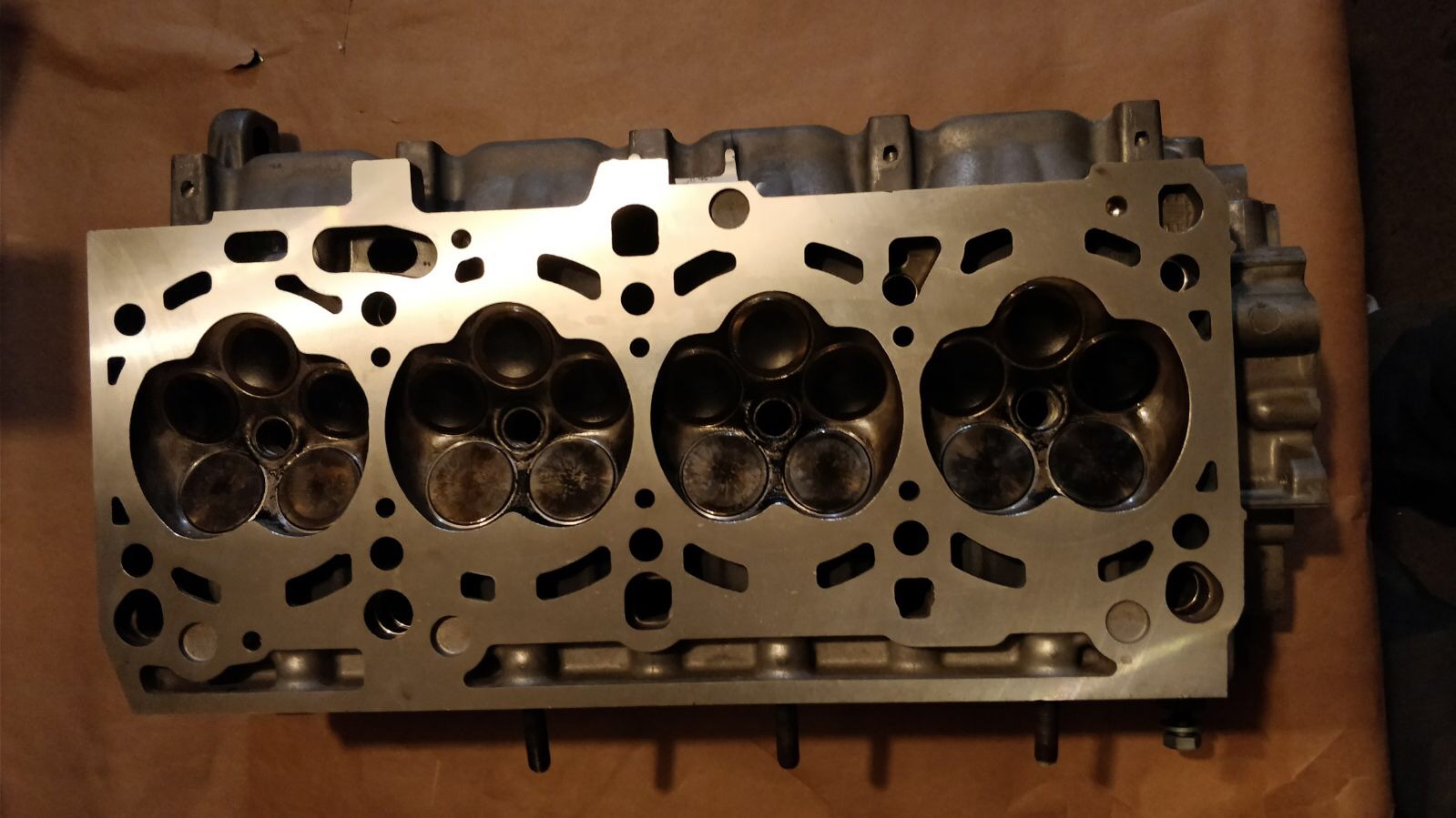

                                                    Taas päästiin hieman eteenpäin projektissa. Purin kannet eilen ja nakkasin Tammer Dieseliin. Kannet oikaistaan, venttiilin kumit vaihdetaan ja venttiilit lapataan samalla.

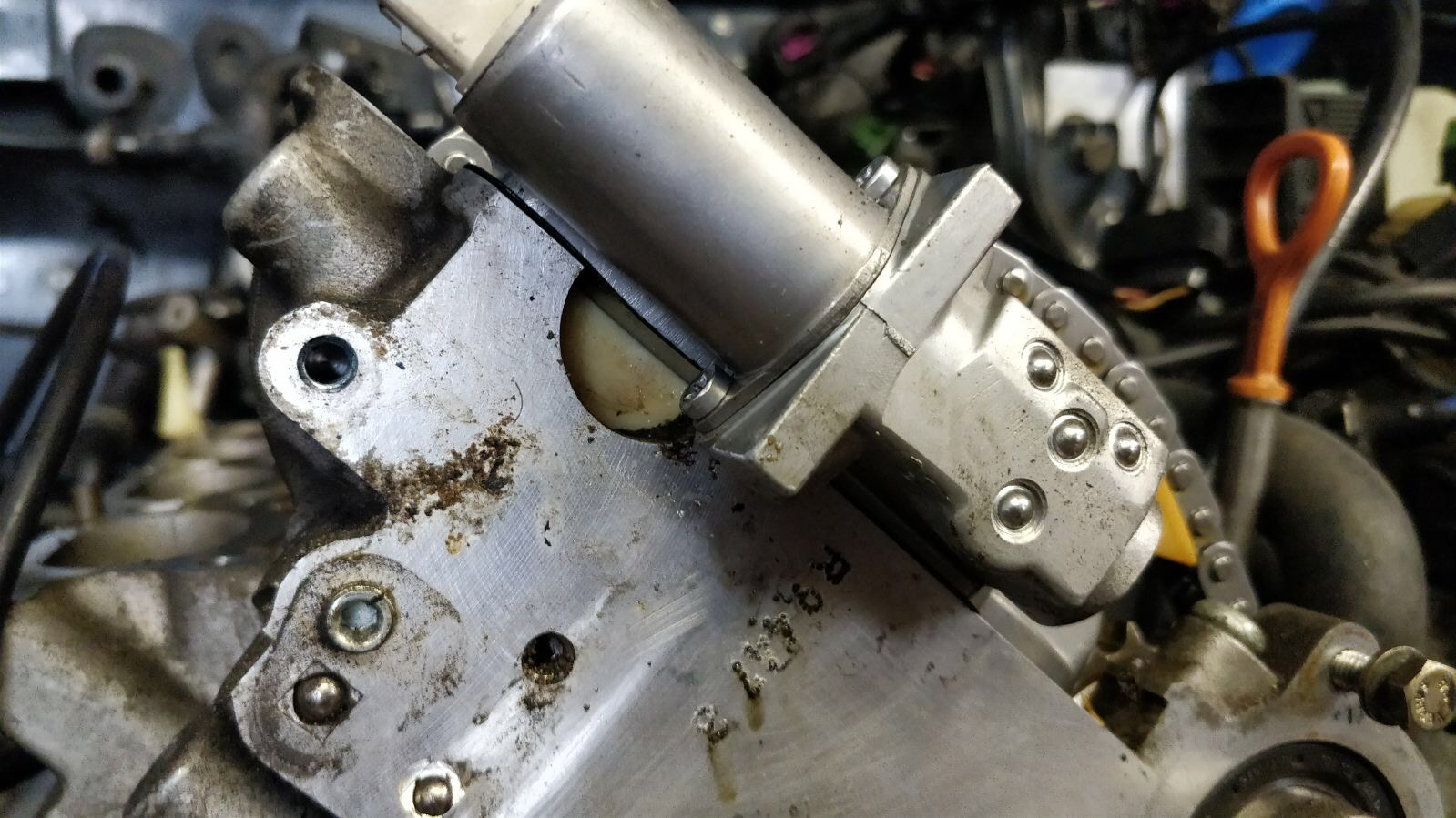

                                                    Nokkien irroituksessa ilmeni, että toinen kiristäjä on valmis. Pitää etsiä tuo kuskin puolen kiristäjä jostain, että saa tuon nippuun. Budjetti ei anna myöden laittaa OEM:ää, eli pitää eBaysta koittaa metsästää OE-laatuiset kopiot.
                                                      Uudet kiristäjät löytyivät Bremenistä, alkuviikosta saapuvat perille ja pääsen vihdoista viimein kasailemaan tuota laitetta.
                                                      Kannet hain torstaina koneistuksesta ja ovat nyt varmuudella kunnossa. Koneistaja oli sitä mieltä, että pelkät venttiilivarrenkumit eivät ole syylliset savutukseen, mutta huohotuksen puuttumisen kanssa oireet täsmäävät aika hyvin.

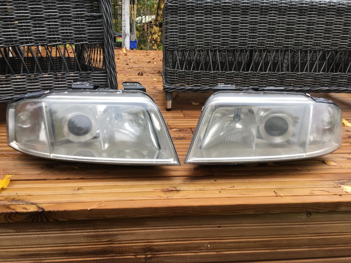

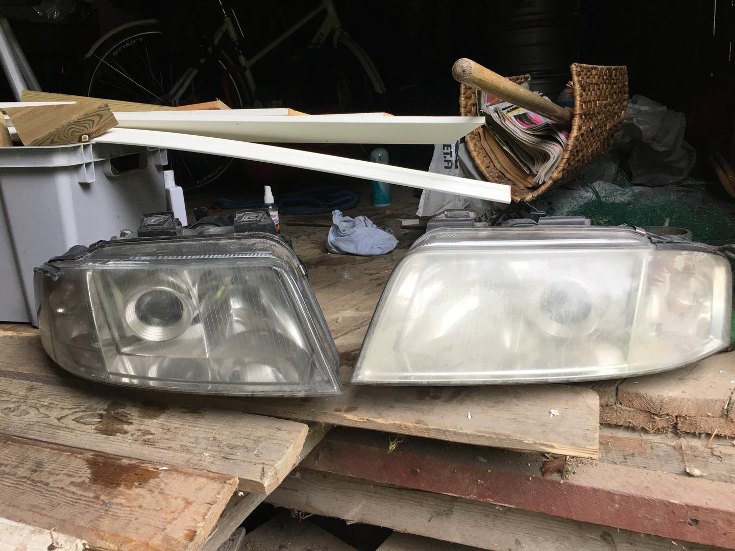

                                                      Loppuja osia odotellessa kiillottelin ajovalot loppuun. Ei tullut pelkällä myllytyksellä kuitenkaan ihan riittävän hyvät, eli otin järeämmät keinot käyttöön. Vesihionta 600, 800, 1200 ja perään muutama kerros laadukasta lakkaa. Lopputulos on nyt huomattavasti parempi. Ei aivan uutta vastaava, mutta kelpaa toistaiseksi.
                                                      Teen noista projektoreiden vaihdosta erillisen viestin tänne, mutta hoidetaan auto ensin nippuun ja leimalle.
                                                        Kiinnostaa tuo lampun "lasien" kiillotus. Olisi kaverin Sotkan valoilla sama edessä. Mitenköhän tuo lakka mahtaa vastustaa naarmuuntumista ja mitkä mahtaa olla sen optiset ominaisuudet? As in, tuleeko jumalattomat kromaattiset poikkeamat jne.
                                                          Lakan kävin hakemassa ihan maalikaupasta, yritin katsoa että olisi UV-kestävää.
                                                          Kromaattisista poikkeamista en osaa vielä sanoa, veikkaan että noihin vaikuttaa millä paperilla suorittaa viimeisen hionnan. Tuo 1200 saattaa olla aika rajoilla, mutta uskoisin olevan ihan riittävää. Vaihto”lasit” maksavat C5 noin 70€ luokkaa, niin uskalsin tuota kokeilla.
                                                          Voin suorittaa noille testikäytön alkuviikosta, niin näkee kärsikö valoteho ja -kuvio tuosta operaatiosta.
                                                          Lähtökohtahan oli aivan onneton tässä minun tapauksessa. Lähestulkoon kaikki valoteho hävisi noihin haalistuneisiin umpioihin.
                                                            Ei korostu kromaattinen raita rojektorin kannsa, vaikka olisi 800 vesihiottu muovi, kunhan ei ole liikaa ohennettu 2K-lakka. 1000 ihan vimonen, sitten viimeistään lakkaa, ja lakalle kiillotus kuivuttuaan.
                                                            Valumaan ei saa päästää, eli 800 vedellä, sit lakka, vaikka se motonetin 2K-lakka kunhan saa kuivua rauhassa tai lämmössä. Sitten oikeilla aineilla vimonen kiillotus. Lakan kuivuttua sitten vaikka joku nanokeraamipinnoite päälle, se tekee todennäköisesti enemmän optisia ongelmia kuin lakka :D
