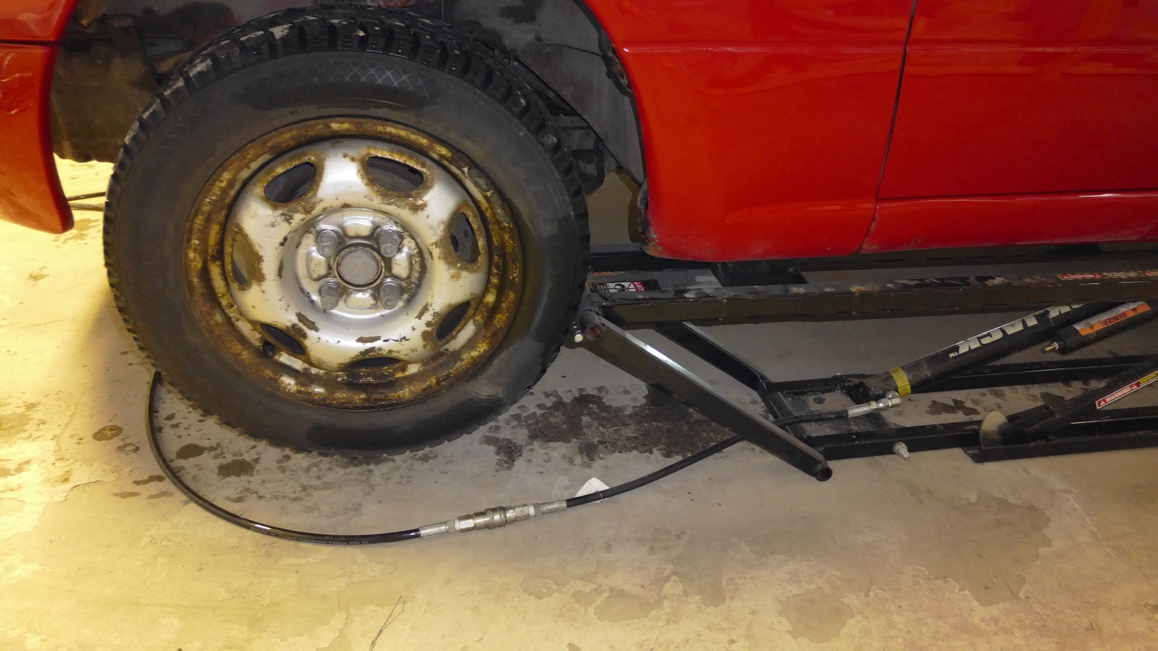

Flyin' Miata joka on erikoistunut MX5 kauppa nettisivuilla lukee näin:
"The biggest difference is dimensions, the 5000SLX will not fit under a Miata."
Ensimmäisessä kuvassa nostin työnnetty niin taakse kuin mahdollista. Menee takarenkaan alle. Tästä nostaessa eturenkaat ottavat kiinni nostimen etupäähän.

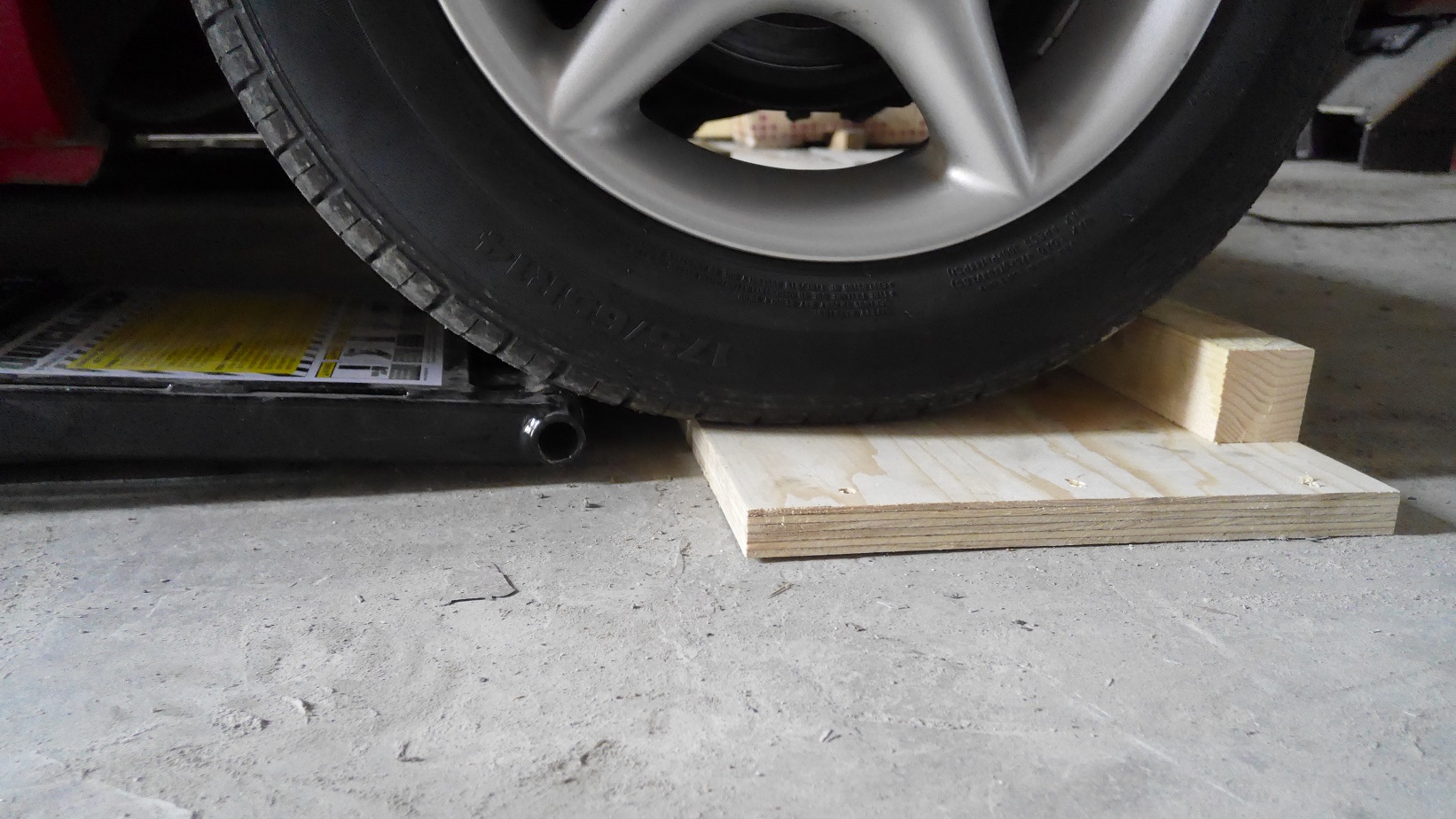

Toisessa kuvassa takarenkaitten alla on 20mm vaneri ja 2x2" stoppari. Tämä riittää nostamaan takarenkaita ylös tarpeeksi, että nostinta saa taakse päin jolloin mikään ei ota mihinkään kiinni.
