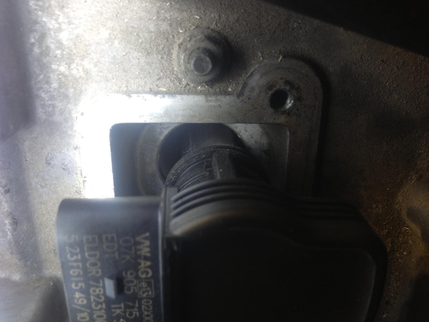

                    Ihmettelin tuota 034 adapterin asentoa eilen muutaman tovin. Sehän tulee aivan keskelle, mutta ilman sitä puola menee "omasta tahdostaan" noin 6 mm alemmas. Yritin silmäillä että miksi, ja syy taitaa olla tulpan asennossa. Tulppa on kyllä keskellä reikää, mutta se osoittaa vinosti alaspäin. En kyllä käsitä miksi. Se aiheuttaa sen että puolakin kääntyy pakosti alaspäin, ja koska se ei jousta niinkuin vakiopuola, sitä ei saa helposti keskitettyä tuolla 034 adapterilla. Kyllä sen keskellekin saa, mutta sen verran kovasti sitä pitää taivuttaa että voi tulla ongelmia keston kanssa. Joku oli raportoinutkin puolan halkeamista jenkkiforumilla.
                    Minun mielestä se 8 mm on liian alhalla, puola asettuu aika nätisti omaan asentoonsa 6 mm alempana. Niinkuin tuosta yhdestä kuvastakin näkee, reikä pilkottaa hieman. Puolan keskireiän kooksi mittasin 30.5 mm.
                    Eli minulle kanssa yksi setti. (kiitos 034!)
                      Tuo tällä hetkellä oleva dwg kuva on tehty näin: Keskireikä 30,3mm ja reikää pudotettu 7mm. Voisihan ne muuttaa 30,5mm ja 1mm ylemmäksi, miten näet?
                        Anna vain olla noin kuten sulle on jo kerrottu. Se toimii noin.
                        034M adapterillakin toimii eikä ainakaan mulla ole tulpat vielä hajonneet.
                        Keskireikä pitää olla tiukka jotta puola ei pääse liikkumaan.
                          Kyllä se seitsemän milliäkin varmasti toimii.

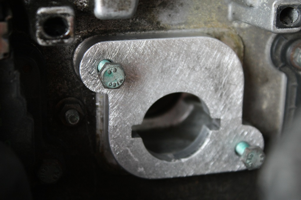

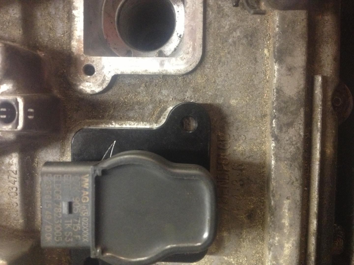

                                    Kävin mittailemaan tuota viimeisintä kuvaa, ja kävi ilmi että siinä ei olleetkaan adapterin kiinnitysreijät oikeassa kohdassa...
                                    Minulla on myös tuo Jargon teettämä malli ja kun sovittelin sitä koneeseen, heräsi kysymys...
                                    Kuten kuvista näette, tuo adapteri saisi olla 5 mm leveämpi, korkeus on ok. 2,7 bit koneisiin varmaan tuo leveämpi on ok, mutta käykö se sit varmasti muihinkin???
                                    Pyysin Jannea tekemään 2 uutta versiota, jossa on reijät oikeissa paikoissa ja leveys 60mm ja 65mm.

                                      Miksi ei oo adapterin mallia tehty suoraan tuosta "pohjasta" mihin orggis puola istuu? Eli tuo tasainen osa mikä kuvassa näkyy.

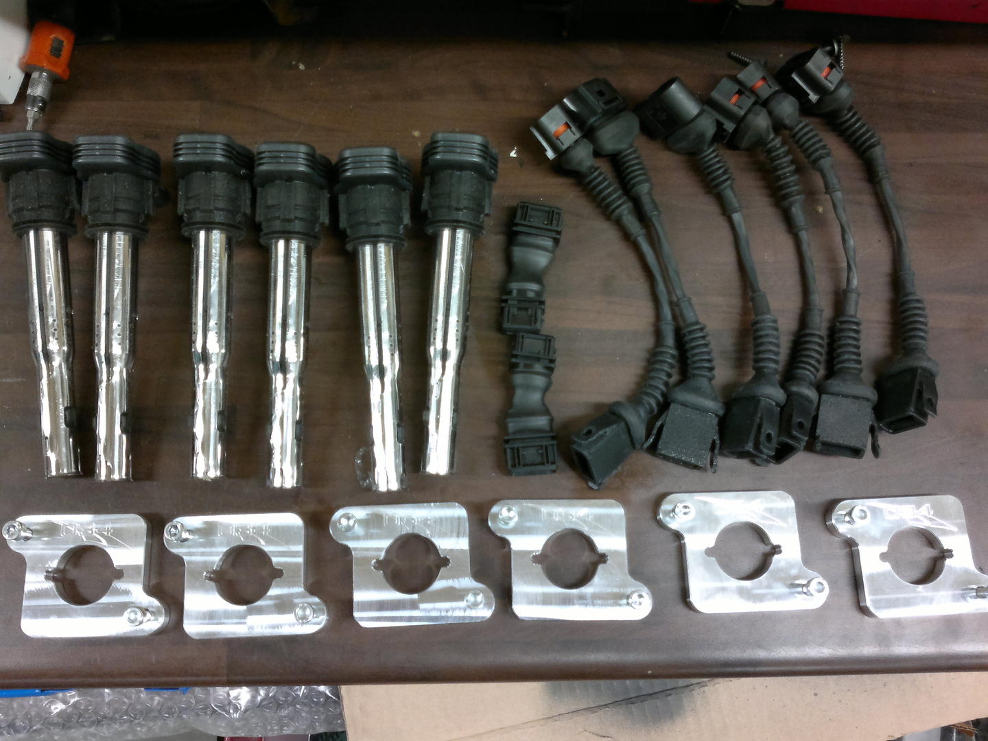

                                            Vayne, onko noissa 034 Motorsportin puolien johtosarja-adaptereiden moottorin johtosarjaan liitettävissä liittimissä mitään tyyppimerkintää? Voisi itekkin tollaset väkästellä, jos vain tietäisi mistä tuollaisia liittimiä löytää.
                                            • #82
                                              Alkuperäinen kirjoittaja karvis Näytä viesti
                                              Muistaakseni kun tuollaista sarjaa näpeissä hypistelin niin niissä oli vain 034 stanssattu, ei muuta.

                                                Tais olla 3d tulostimella tehtyä omaa käsialaa.

                                                    Ollaan tää ilta hierottu Jannen kanssa kohdalleen, tässä on meidän hieroma laippa julkistavaksi. Kommentteja? Puolan reikä on 7mm keskilinjasta alempana.
