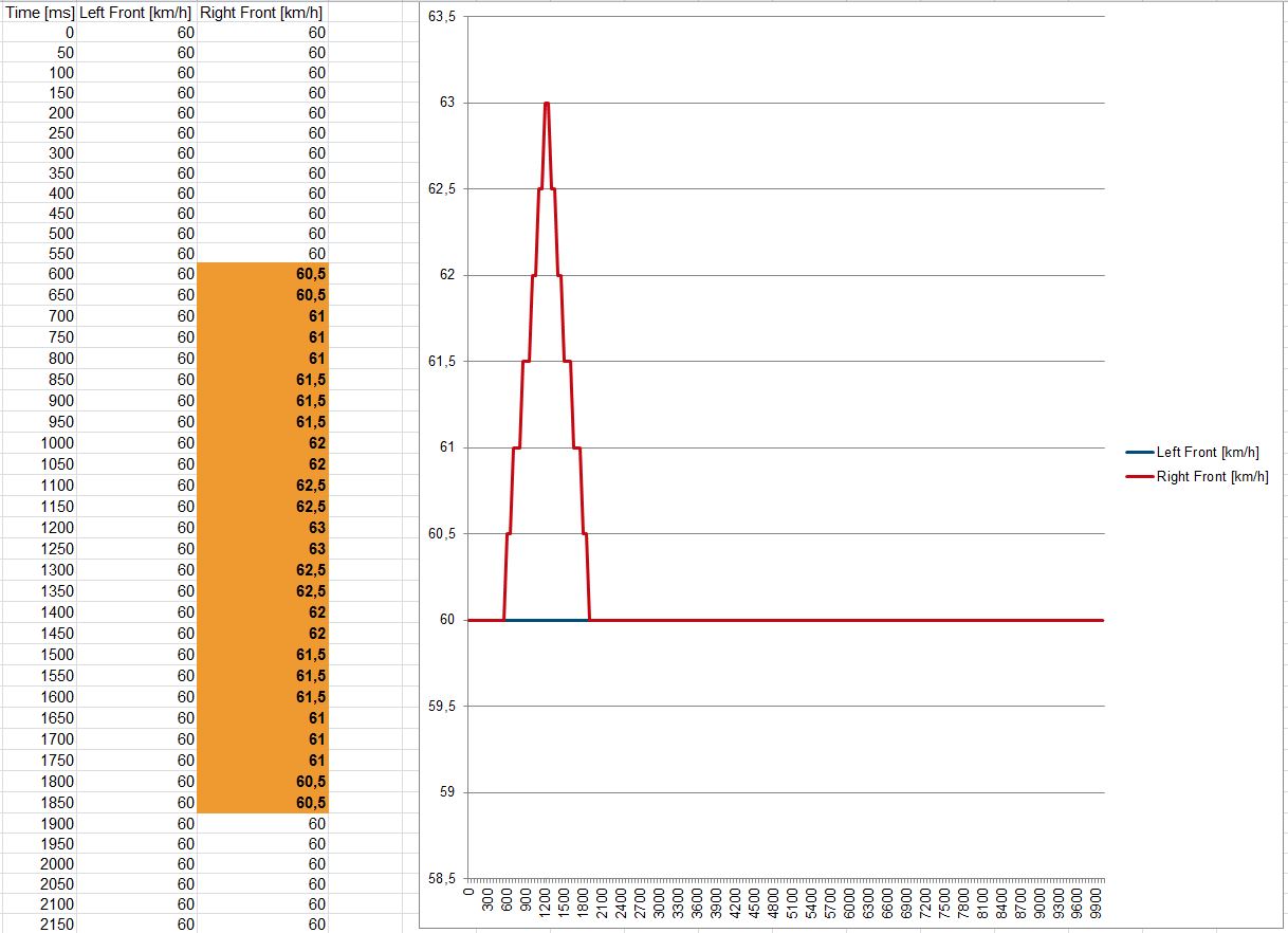

                                          Niin, voihan tuon noinkin itselleen todistella ja todeta että foorumilla joku propellihattu höpisee hassuja. Faktahan ei ole mikään uskonasia vaikka omasta mielestään olisi oikeassa. Yllähän panu kirjoitti hyvinkin selkeästi mitä luisto tarkoittaa. Jos rengas pyörähtää neljänneksen niin 60km/h vauhdissa se tekee 30ms, niin mitenköhän se saadaan havaittua mittaamalla jos asiaa mitataan 2500ms välein? Tarkoitushan ei ole mitattaamalla todeta (logitiedosto) mitä tapahtuu vaan miksi jotain tapahtuu. Jos Haldex-järjestelmä reagoi ABS-anturien mittaamaan luistoon vaikkapa 300ms vasteajalla, niin silloinhan asiaa pitäisi mitata (logitusmittaus) useampi kerta tuon 300ms aikana jotta saataisiin luotettava mittatulos. ABS-järjestelmä tutkii tuota asiaa 45/4 = 11 ABS-hammaskehän hampaan määrän eli 11 kertaa 30ms aikana.
                                          Esimerkkinä teoreettinen käsin exceliin naputeltu tilanne jossa oikea eturengas alkaa luistaa ja renkaan pyörimisnopeus kasvaa. Esimerkissä nopeutta on mitattu 50ms välein (20 näytettä/s) jolloin saadaan hyvin havaittua nopeuden muutos ja tuossa sitten luisto loppuu syystä a) haldex, b) ultra tai c) muu syy.
                                          Jos mitataan 0,4 näyte/s nopeudella niin nopeustieto poimitaan kärjistetysti joka 2500ms. Nyt luisto tapahtuu välillä 600ms - 1850ms... jos näytteet otetaan 2500ms välein kohdassa 0ms ja 2500ms niin pyörän luistaminen jää havaitsematta. Selkeyttääkö tämä miten näytteenottotaajuus vaikuttaa asiaan? Kuvitteleppa autoon vetoluistonesto mitä ohjataan niin että antureilla mitataan pyörien pyörimisnopeutta joka 2500ms.
Name:	20 samplea sekunnissa.JPG
                                          Tämä ei siis ole provo.. tai ehkä vähän mutta yritän tässä tuoda esille mitä pidän luotettavana mittauksena ja mitä en. Väärässäkin voin olla ja saa toki korjata, mielellään argumentoidusti.
                                          Yritin löytää tähän linkiksi esimerkkiä siitä mitä jää huomaamatta jos jotain tapahtuu silmää / mittalaitetta nopeammin, Kummelin sketsi missä Raimo Vormisto analysoi Timo Silakan kävelytekniikkaa, linkkiä anyone?
