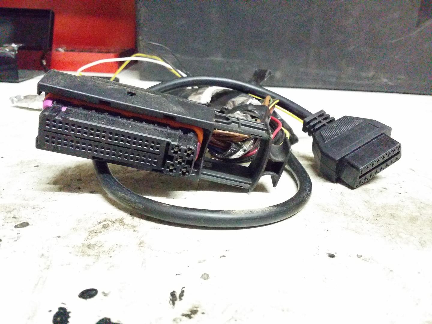

      Pöydälle juu mutta onko sulla olemassa johtosarja jolla saat sen pöydällä olevan ecun kiinni tietokoneeseen? Bootmodeen laitto on itsessään hyvin simppeli operaatio ja siihen löytyy hyvät kuvalliset ohjeet.

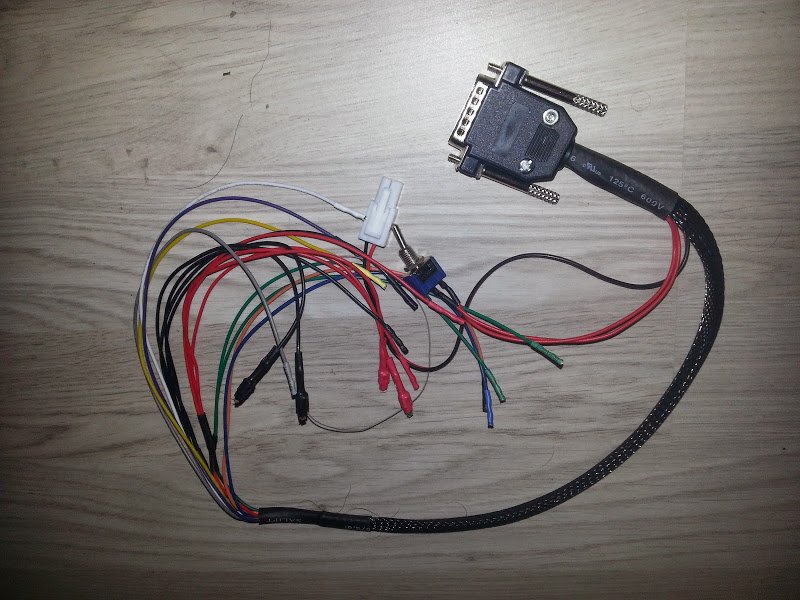

        Juu on johtosarja, tai näin ainakin luulisin. Tämmönen tuli Galletton mukana. Selvittelen vain kytkentöjä tässä. Ja tuo siis menee tohon Galletto-boxiin kiinni ja siitä usb:lla läppäriin. Jos nyt olen oikein ymmärtänyt.

          Tein ite tuommoisen nipun joskus. Ecun liitin irtonaisesta johtosarjasta, obd pistoke ebaysta, virta molexilla pöytäkoneesta, virtajohdon välissä on vielä kytkin.

                      Ei onnannu tuollakaan tavalla. Tiedä sitten oisko tuossa Galletton kaapelissa jotain häikkää. Ei nyt löydy himasta tarpeita että askartelis DIY kaapelin.

                            Estääkö se softa lukemisen OBD:n yli vai oliko kyse vain siitä että Ross-Techin kaapeli ei toiminut Nefmoton kanssa? Entäs se Galletton kaapeli nefmotolla tai joku kiinanhalpis kaapeli? Periaatteessa mikä tahansa ftdi sirulla oleva pitäis käydä. Sellaisen piuhan nyt luulisi löytyvän vaikka lainaan aika helposti. Nefmoto ei sitten osaa boot-modea vaikka se sieltä valikoista löytyykin. Ei kannata sitä kautta edes turhaan kokeilla.

                              Siis galletto ei toiminu nefmoton kanssa, eikä näköjään tuolla omallakaan softalla. Ross-Techi ei toiminu nefmotolla koska siinä on se rs-usb adapteri kaapelin ja läppärin välissä. Halpis kaapeli toimi nefmoton kanssa, mutta ei saanut luettua softaa ulos obd:n kautta. Sehän herjas jotain memory layoutista. Eli tarvis väsätä tuosta kiinakaapelista bootmode kaapeli, ja bootmodessa lukea softa purkilta.

                                Mprogilla kiinakaapeliin se galletton sarjanumero (jota en nyt tähän hätään ulkoa muista) ja hienosti toimii.

                                    Ei se vaikuta kuin siihen että voi Galletton softaa käyttää muullakin kuin Galletton omalla narulla, jos siis epäilet että siinä sinun piuhassa on jotain häikkää. Mulla on noita 10€ eBay piuhoja eikä ole milloinkaan kertaakaan ole ollut ongelmia lukea tai kirjoittaa bootmodessa. Itse asiassa käytän sitä nykyään vallan, on niin paljon nopeampi kuin Nefmoton kirjoitus.
