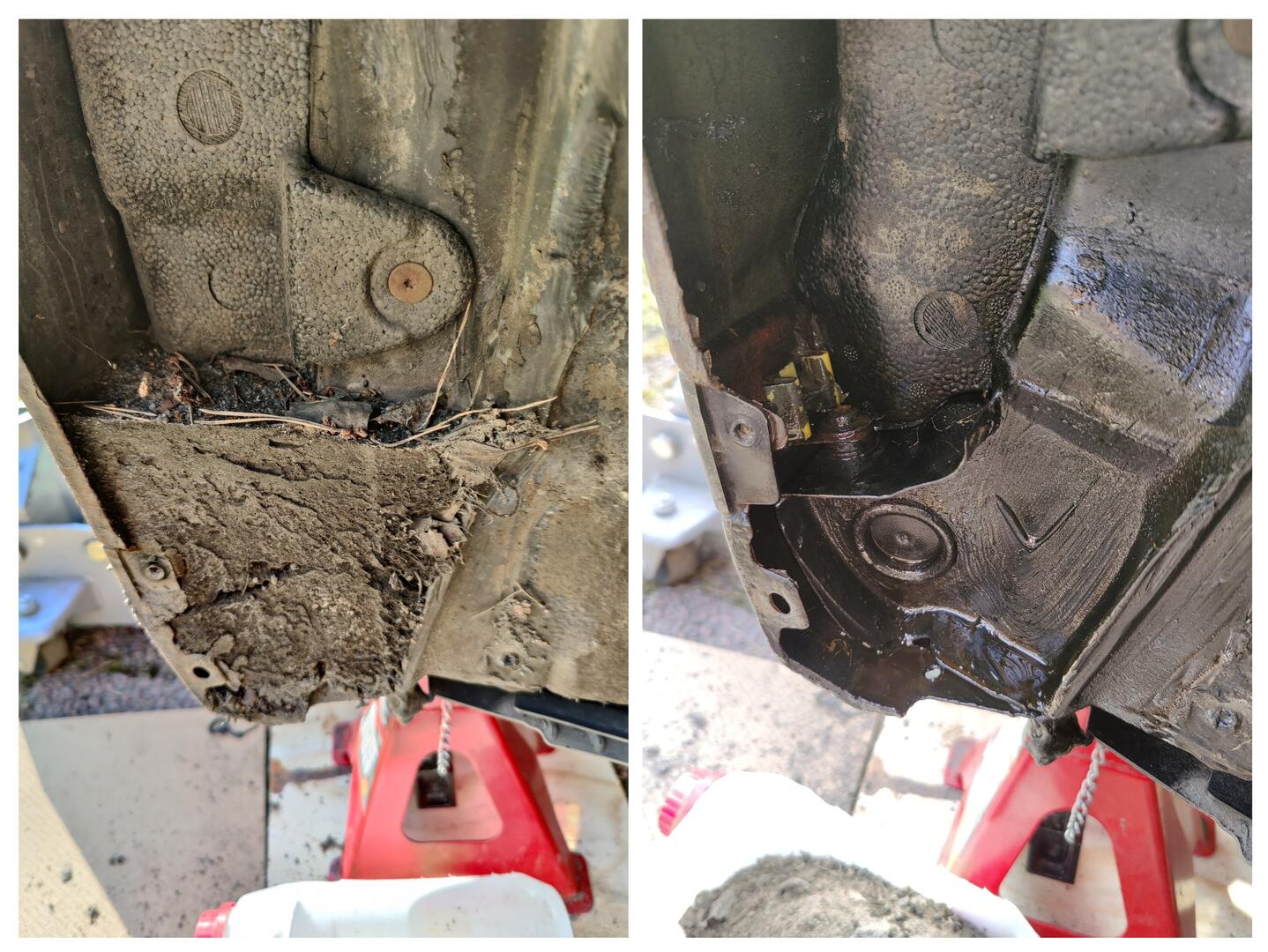

  • Etulokasuojien helmakoteloiden puhdistus ja käsittely kotelonsuoja-aineella. Melkoisesti kertymää 20 vuoden aikana!

        • Alkuperäinen kirjoittaja leoporsti Näytä viesti

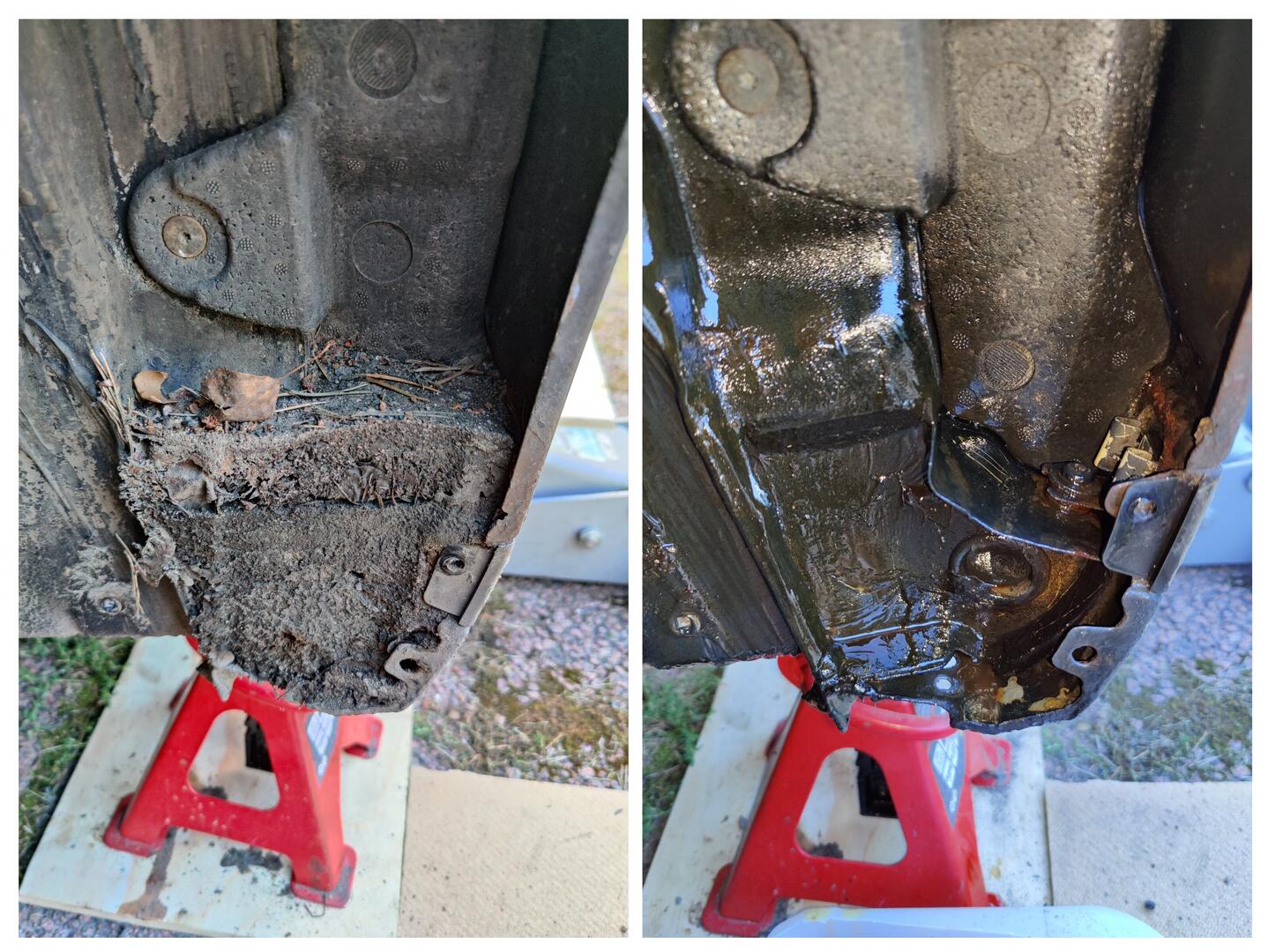

          Tulipa tehtyä sama homma isän saman malliseen, muutaman vuoden nuorempaan kotteroon!

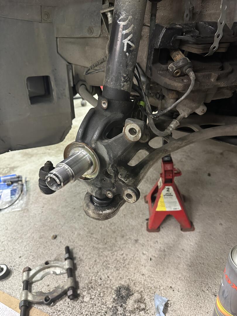

                    Abs. anturin vaihto eteen; liitin auki, kuusiokoloruuvi pois ja anturi käteen. Muuten noin, mutta ruuvi poikki ja lopulta napa irti ja uusi katkennut ruuvi pois. Ei saanut takaa tehdyksi. Ja toinen ohjelmanumero oli pakoputkiston vaihto. Joku oli ihan omin käsin tehnyt 3” rännin yhdellä vaimentimella joka kumisi aivan helkatin paljon. Varmaan kymmeniä hevosvoimia lisää. Saksasta sai alkuperäistä vaataavan putkiston kaikkine hiluineen 300 eurolla kotiin, niin sillä rahalla ei itse viitsisi suorasta alkaa säveltämään.

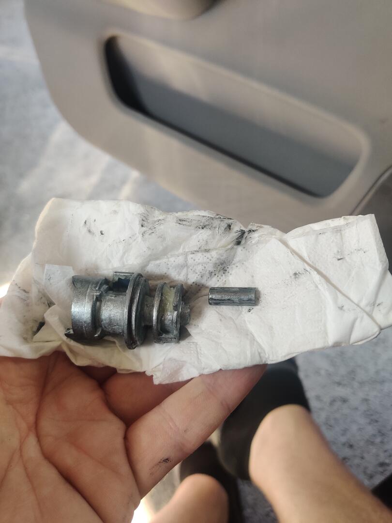

                            • Perjantaiaamuna käänsin kolmosesta virrat päälle ja sen jälkeen toki yritin startata, kuului vaan naks virtalukolta ilman starttia ja virtoja ei saanut enää pois päältä tämän jälkeen. No löytyi syy kun tänään ennätin purkamaan, akseli poikki. Saksasta löysin korjaussarja ja sitä nyt odotellaan.​
