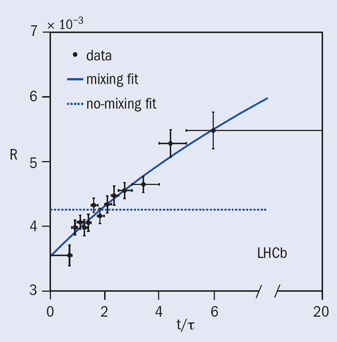

                                    Tässä vielä esimerkki siitä, miltä näyttävät ammattilaisten tekemät mittaukset sekä niihin sovitettu teoreettinen malli/funktio.
                                    Mustat pisteet ovat mittaustuloksia. Niiden kohdalla olevat vaaka- ja pystyviivat ovat virhepalkkeja. Yhtenäinen sininen käyrä (mixing fit) on mittaustuloksiin sovitettu malli.
                                    Lähde: CERN
