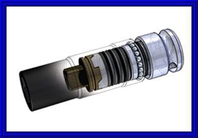

    Suosituksia ja kokemuksia mikä on fiksuin valinta pulttipyssyllä renkaan turvalliseen kiinnittämiseen?
    Tänään liikkeessä huomasin nämä jotka on vähän näppärämmät kuin irralliset momenttitangot.
    http://www.biltema.fi/fi/Autoilu---M...pl-2000021403/
    Mutta voiko noita käyttää myös avaamiseen?
    No tuo sata on mielestäni vähän alakanttiin. Itse olen huomannut, että oman pyssyn kakkosasento pistää siihen 120Nm kieppeille ja sen jälkeen voi momenttiavaimella/räikällä tarkistaa, että on oikeasti kiinni.
      Siis eihän noilla momenttihylsyillä olekaan tarkoitus ampua pulttia suoraan lopulliseen momenttiin. Ne on tarkoitettu siihen että niilä voi nopeasti ampua pultit hieman alle tavoitellun momentin, ja sitten momenttiavaimella kiristetään loput. (Jos nyt ei momenttiavaimella, niin sitten rannemomenttiin.)
      Momenttiavaimenhan tulisi ilmaista momentti pultin ollessa liikkeellä. Paikallaan oleva pulttia väännettäessä ei saada tarkkaa momenttiarvoa, koska lepokitka on eri kuin liukukitka. Jos momenttiavain naksahtaa ilman, että pultti liikku, sen hetkinen momentti voi käytännössä olla mita tähansa vähän vajaan ja äärettömästi yli väliltä.
        Ilmeisesti tuossa on täysi voima avaamiseen, ja kiristäessä 100Nm (siis jos ei ole vääränkätisiä kierteitä). Kuvan kun klikkaa isoksi Bilteman sivulta niin siinä näkyy "F--->"

          Mulla on Biltsusta se muutaman kympin sarja momenttisauvoja. Ne ilmoitetut momentit ei pidä paikkaansa, jää aina selvästi alle. 136Nm sauvalla kun ampuu niin kuulostaa ihan järkevältä ja 120Nm säädetty momenttiavain kääntää pulttia vielä ihan inasen ennen kuin naksahtaa. Sillä kombolla ammun käytännössä kaikki kiinni nykyään. Avaaminen sitten ihan tavallisella kovalla hylsyllä jossa ei mitään jatkoja tai niveliä niin aukeaa vaikka olisi joku isäntä itte vaihtanut edellisellä kerralla.
          Parempilaatuisia jatkuvaan ammattikäyttöön tarkoitettuja sauvojakin myydään erikseen mutta ne maksaa irtonaisena erikseen ostettuna varmaan satasen luokkaa kappale. Eikä niillä saa sen enempää ampua aukipäin.
            Mulla on samat bilteman sauvat ja 136 versiolla kiristän pyssy täysillä. Sen verran useasti tullut 120 momenttiavaimella perässä, että enää en momenttiavainta käytä ollenkaan, kun menee tolla sauvalla juuri tohon aina.
            Avaan pultit toki kovalla hylsyllä.

              Noi on täyttä roskaa ja niiden varaan ei kannata todellakaan jättää pultteja, on testattu.
              Turha ostaa jos löytyy jo pitkät hylsyt, vetää niillä varovasti hollille.
