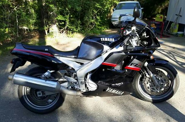

Olis 24v vanhasta motskarin katteista saatava vanhat orggis tarrat pois, ovat niin kovia et kun saa alkuun niin katkeaa heti, lämpöä ? Vai jotain muuta ?

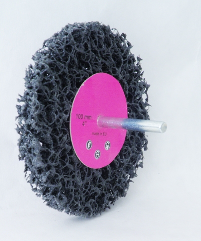

Motonetistä saa noita toffeelaikkoja ja sillä lähtee hyvin muutkin liima- ja massajämät maalipinnalta.

Olisko laittaa kuvia näytille tarroista ja niiden paikoista?
Sen verran mitä itse toffeeta käyttänyt niin aika armotta annoin kuorma-auton hytin kylkeen laikkaa ja ei siitä maali pintaan juurikaan mitään jäänyt.
Jotta kukaan ei mene hiomaan maalejaan pilalle millään väärällä laikalla niin tässä on linkki toffeelaikkaan
http://www.motonet.fi/fi/tuote/78172...laikka-88x15mm
Kyllä lähtee tarrat toffeella, arviolta yli 10v oli ollu noi tarrat KA kyljessä.
Sitä en tiedä miksi ei sovellu muovipinnalle, vai tarkoitetaanko sitä että jos tarra liimattu suoraan maalaamattomalle muovi pinnalle että sitten tekee tuhoja?
Tuollahan sanotaan: "ei sovellu muovipinnoille" .....Alkuperäinen kirjoittaja HiTec Näytä viestiJotta kukaan ei mene hiomaan maalejaan pilalle millään väärällä laikalla niin tässä on linkki toffeelaikkaan
