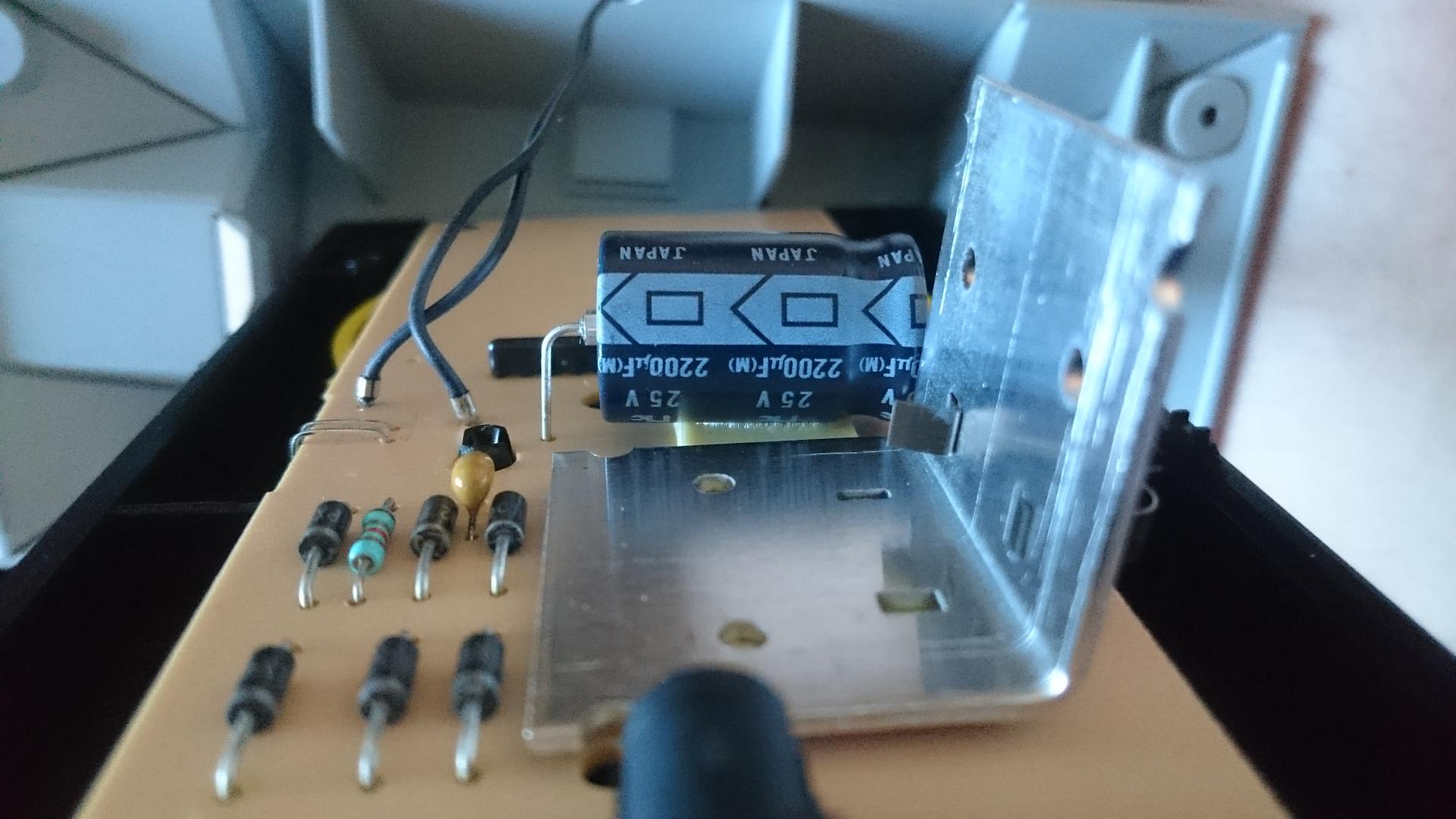

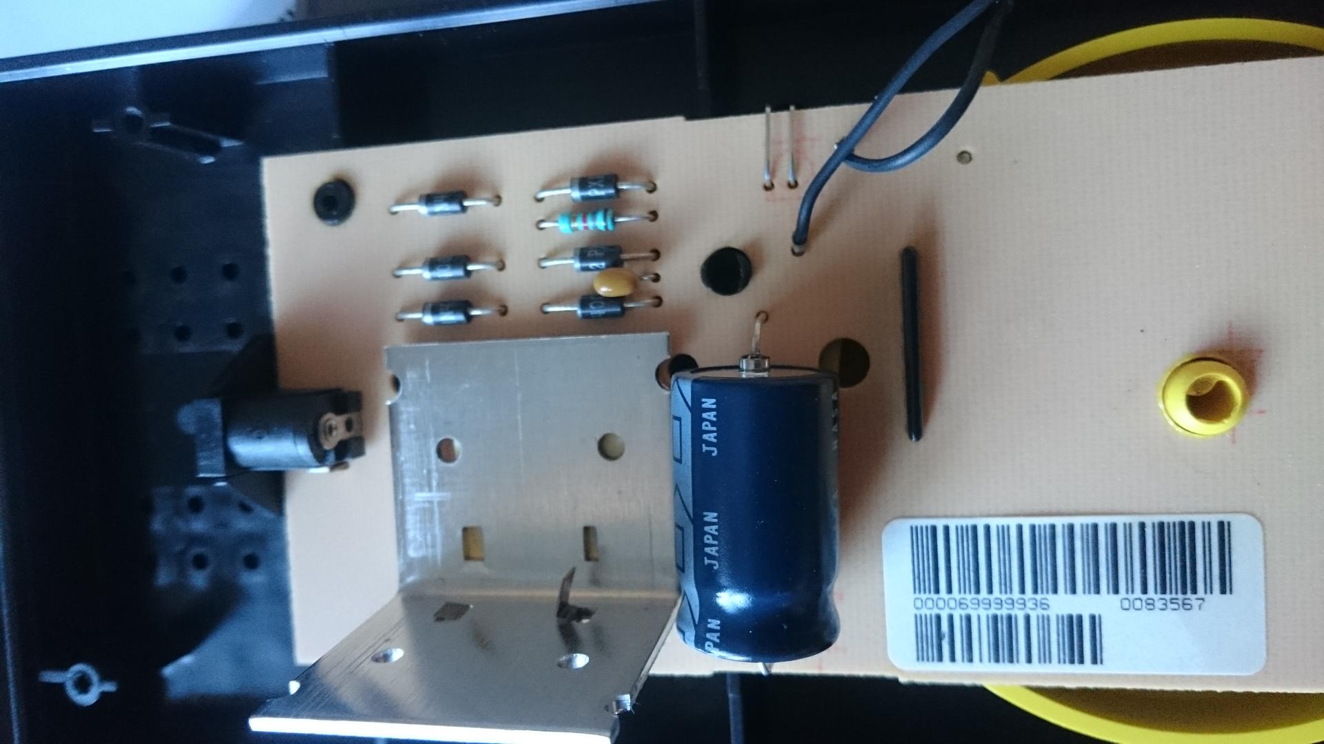

            Melko vahvasti kyllä vaikuttaisi kondensaattorilta, joten sen vaihtoa vois koittaa. Ihan samanlaista ei taida löytyä, niin mitkä on olennaisimmat vaatimukset mitä täytyy täyttää?
            Kuvissa säätimen sisuskalut ja konkan merkinnät.
            edit: Tuo näyttäis olevan aika lähellä.
            http://www.partco.fi/fi/elektroniika...2200u-25v.html
            Viimeksi muokannut panu; 27.7.2017, 08:43.
              25V 2200uF, muista sitten katsoa mitenpäin sen kytket.
              SME, Kouluelektroniikka yms.
                Kuten Jabe totesikin, niin tärkeimmät speksit ovat kapasitanssi 2200 uF ja jännitteen kesto 25 V. Jos varman päälle haöluaa pelata, niin kapasitanssin täytyy olla mieluiten sama tai korkeintaan hieman isompi. Jännitteen kesto täytyy olla sama tai isompi.
                Ja koska tuo on elekrolyyttikondensaattori, niin se täytyy kytkeä oikein päin tai muuten konkka "räjähtää" (elektrolyytti alkaa kehittämään kaasua ja paine rikkoo konkan melko väkivaltaisesti). Konkassa näkyykin miinus merkki kyljessä, jolla ilmaistaan polariteetti.
                EDIT: Niin ja tuo linkkaamasi konkka kyllä käy.
                Viimeksi muokannut jussis; 28.7.2017, 10:10. Perustelu: Lisäys
