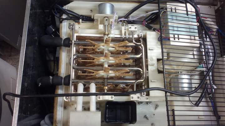

    Osaako kukaan kodinkonekorjaaja tai muu asiaan vihkiytynyt osaaja vinkata, mitä kannattaisi tehdä 10 vuotta vanhan, käytettynä ostetun jääpalakoneen kanssa? – Kas kun sisäinen sulovileeni teki tepposet ja meille muutti Norcool SA-06-ICE –jääpalakone. Ostin sen toissapäivänä "edullisesti" "luotettavan oloiselta" kaverilta Tori.fi:n kautta. Kaupanteon yhteydessä kyllä varmistin että laite toimii, ja kun hinta oli kohdillaan niin kaupat syntyivät.
    Eilen laitetta pidemmän aikaa testattuani havaitsin kuitenkin seuraavaa:
    1) Laitteen yläpinta kuumenee muutaman tunnin käytön jälkeen aika lämpimäksi (yli kädenlämpö, ei kuitenkaan tulikuuma). Takaosassa sijaitseva tuuletin ei kuitenkaan pyöri. – Pitäisikö sen pyöriä?
    2) Jäädytystappien alapuolella oleva vesikaukalo ei mielestäni nouse aivan vaakatasoon, jolloin pieniä jääpaloja valmistettaessa osa jääpaloista ei tipahda syklin päätteeksi kaukaloonsa. – Onko kukaan avannut Norcoolin kuoria ja kurkistanut miten mekanismin välyksiä voisi pienentää?
    3) Eihän kellään olisi sattunut jäämään nurkkiin Norcool SA-06-ICE –jääpalakoneen käyttö- tai huolto-ohjetta?
    Hyvänä puolena on, että laite kuitenkin tekee jääpaloja, joten tuollaisenaankin sillä saa nopeahkosti riittävästi viilentävää substanssia Sangrian joukkoon.
    Veikkaan että sen puhaltimen pitäisi pyöriä samalla kun kompura käy ja tuo lämpö on oletettavasti siitä ja lauhduttimesta. Jos sitä ei ole koskaan puhdistettu niin älä edes avaa, saatat miettiä että vieläkö otat jäitä siitä :) laitoin liitteeksi kuvan 3v vanhasta jääpalakoneesta..
      Heh, olet kovin oikeassa tuon puhtauden suhteen. - Vietin eilisen illan laatuaikaa koneen kanssa pesten jääpalakotelon ja vesisäiliön astianpesukoneessa ja muut sisäosat hinkkasin sienellä. Lopuksi puunasin talouspaperilla kaikki paikat, johon vain pääsee konetta purkamatta. Kovin oli talmaa siellä-täällä ja voisin kuvitella putkistosta löytyvän lisää, jos sitä joskus pääsen availemaan. - Sovitaanko, ettei kerrota vaimolle?
      Sain juuri selville, että itse laite on sama, kuin Whynther/SNO T-2M. Sen käyttöohjeet löytyivät osoitteesta: http://www.homedepot.com/catalog/pdf...c6eab43259.pdf
      Vielä kun ehtisi käyttää muutaman tunnin huoltomanuaalin metsästykseen...
