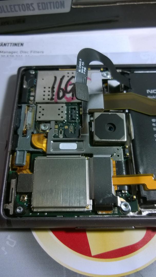

    Nyt kun peli tuntuu menetetyltä, ajattelin avata puhelimen itse ja kokeilla sen toimintaa vielä mahdollisesti toisella akulla. Samalla olisi oivallinen tilaisuus ottaa talteen valokuvat. - Minkä näköinen filmirulla puhelimeen on laitettu, eli onko puhelimen muisti jotenkin ulkoisesti luettavissa, vai onko kaikki totaalisen mennyttä (mikäli One-drive ei ole aktivoituna)?

        Onko kellään ehdotusta, mistä kannattaisi etsiä uutta Lumia 925:n akkua pääkaupunkiseudulla? - En ehkä uskalla purkaa omaa työpuhelintani ja testata sen akkua, vaikka operaatioon saattaisi riittää pelkkä molempien puhelimien takakannen aukaisu ja akun kaapelin kytkeminen puhelimesta toiseen.
        Enkä toisaalta raaskisi haaskata montaa euroa rikkinäisen puhelimen testaukseen ostamalla kokonaan uutta akkua, jonka varaustilasta ei ole tietoa... Ehkä siis kuitenkin irrotan ensin rouvan puhelimesta takakannen ja teen sen jälkeen päätöksen uskallanko antaa apuvirtaa firman puhelimesta rouvan puhelimeen. ;)

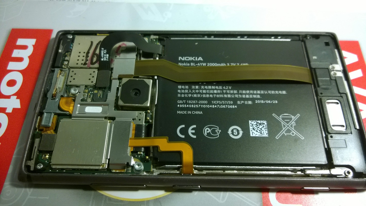

                                  Latailin tänään tuon vaimon pimentyneen Lumia 925:n akun siten, että kytkin halvaantuneen Lumian akun lattakaapelin työpuhelimeeni, jonka taas kytkin laturiin. - Halvaantuneen puhelimen akku latautui täyteen parissa tunnissa, mutta puhelin pysyy halvaantuneena.

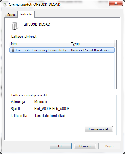

                                  Kun puhelimen kytkee läppärin USB-porttiin, ilmestyy laitehallintaan QHSUSB_DLOAD (Care Suite Emergency Connectivity). Tämä ei nyt varsinaisesti kerro minulle mitään, mutta foorumeista olin ymmärtäväni, että emolevyn boottiosio olisi korruptoitunut ja ainoa vaihtoehto on kirjoittaa ROM uudestaan. - Ja tuolloin kaikki muistissa olevat kuvat tulisivat häviämään?.
                                  Ymmärsinkö siis oikein, että puhelimeen tallennetut kuvat on tuhoon tuomittuja?
