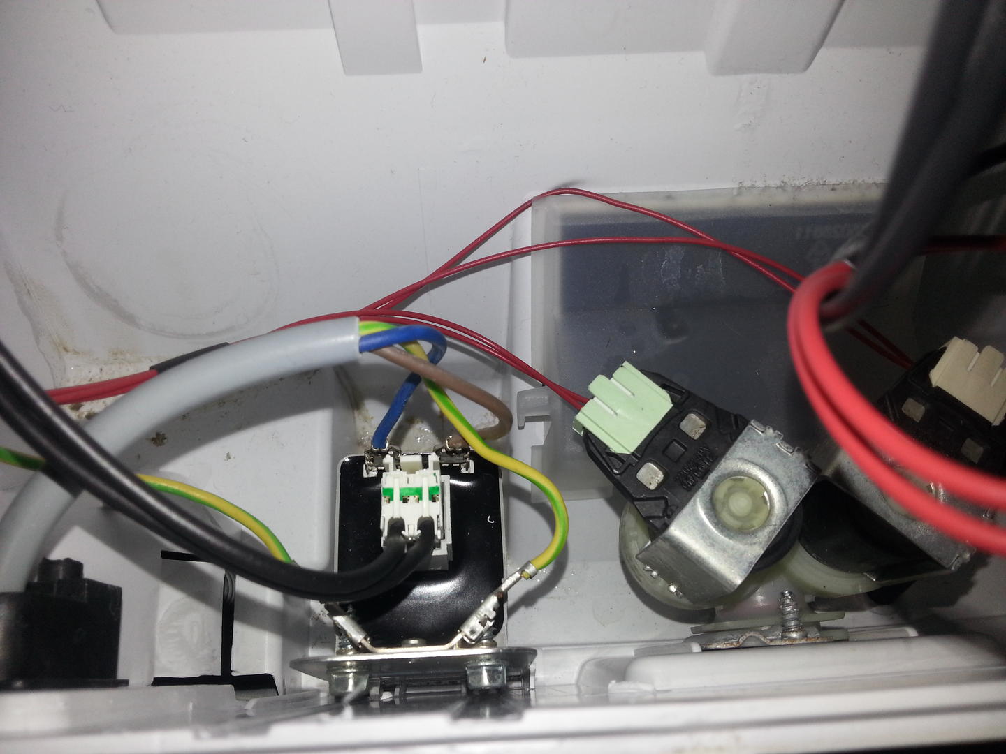

        Virtajohdot tulee koneen sisällä tuollaiseen johkin mötikkään kiinni (mahdollisesti rele?) kts. liite. Saisikohan tuolta mitenkään fiksusti mittailtua, että voisiko siinä olla vika. Tuntuu vaan niin erikoiselta, että eilen pesi hyvin -> virtajohto irti seinästä -> tänään virtajohto takaisin seinään kun piti pestä lisää pyykkiä ja ei tapahdu enää mitään.
        Kone on vasta 5v vanha eikä uutena ollut mitään halvimpia koneita, niin mielellään korjaisi jos vaan jokin vika löytyisi.
          Vastusmittaus ruskean ja sinisen väliltä. Jos näyttää ääretöntä siltä väliltä mutta jotain lukuarvoa sitten noista lähtevistä mustista johdoista, niin siinäpä se vika.
            Onko nolla ja vaihe jossai kohti pakosti koneen sisällä yhessä? Nolottaa kysyä tuollaista kun on kuitenkin tavallaan omaan koulutukseen liittyvää, mutta syytetään huonoja opettajia ja sitä että oma ala pyörii 12v ja varsinkin 24v jännitteiden ympärillä :D.
            Tuo rele on ainakin kärjet kiinni asennossa ilman virtoja, koska päästää nollan ja vaiheen lävitseen noihin mustiin johtoihin piipperillä testattuna.

                Ääretöntä tuo näyttää testattaessa, mutta tosiaan piirilevyä ja muuta rojuahan tuossa on paljon välissä...

                      Jos on alle 3v vanha niin virransäästötoiminto, eli kone katkaisee virrat vartin sisällä ohjelman päättymisestä. Kuittaantuu sillä että johto seinässä kone käännetään päälle ja pois. Edit. Olihan se ikäkin tuolla. Voisi olla poikki oleva lämmitysvastus tai ohjainkortti. Tuo mötikkä on häiriökonkka, harvemmin noista on niitä mennyt.
