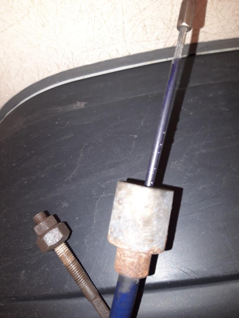

    Vanhassa vaijerissa näkyi vielä varaosanumero ja googlella löytyi taulukko vaijereista. Niillä tiedoilla tilasin uuden. Vanhan vaijerin mittaamisessa kannattaa katsoa ohjeista mistä kohtaa mitataan. Tuossa vaijeritaulukko http://www.anhaengerteileshop.de/epa...r_BPW_7_Bremse

            Uudella vaijerilla vaijerin liikematka muuttui samanlaiseksi kuin muissa ja pitoa on nyt selvästi paremmin. Ei se rumpu edelleenkään tunnu tautisesti pitävän, mutta aika lähelle samalla tavalla kuin muutkin. Uuden säätönippelin asensin myös. Vanha vaijeri liikkui hyvin ja kuori oli muuten ehjä, mutta ihan juuresta oli kuori halki. - Ongelmia tuo näytti siististä kunnosta huolimatta jo aiheuttavan. Vaijerissa ei ollut muovisukkaa vaijerin päällä.

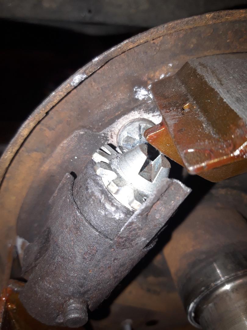

              (ot:Tuo peruutustoimintokin on jotenkin outo, se osa (nokka) kippaa vain toiseen suuntaan ja nostaa tuota säätömutterikalikkaa melko reilusti eli eikös se silloin ala jarruttamaan lisää kengän etupäästä ja samaan aikaan jarruvaijeri on levittänyt kenkiö takapäästä. Kengät ei pääse liikkumaan taaksekaan päin koska jarruvaijeri ja jarrunlevitysmekanismi on takapäässä (josta siis se levittää kenkiä rummun kehälle. Eikös tuon säätöpalikan pitäisi mieluummin vaikka laskeutua siinä tilanteessa. Tulipahan mieleen että noissa peruutukseen vaikuttava nokka osalle on oikean puoleinen ja vasen omansa,...En ole noita osia vaihtanut kun tuntuu olevan tuo tappi melko tiukassa ja sen näköiset osat ettei noita ehkä ole ikinä kukaan vaihtanut. Kärryä on ajettu ikänsä ymmärtääkseni melko suolatuissa olosuhteissa. )

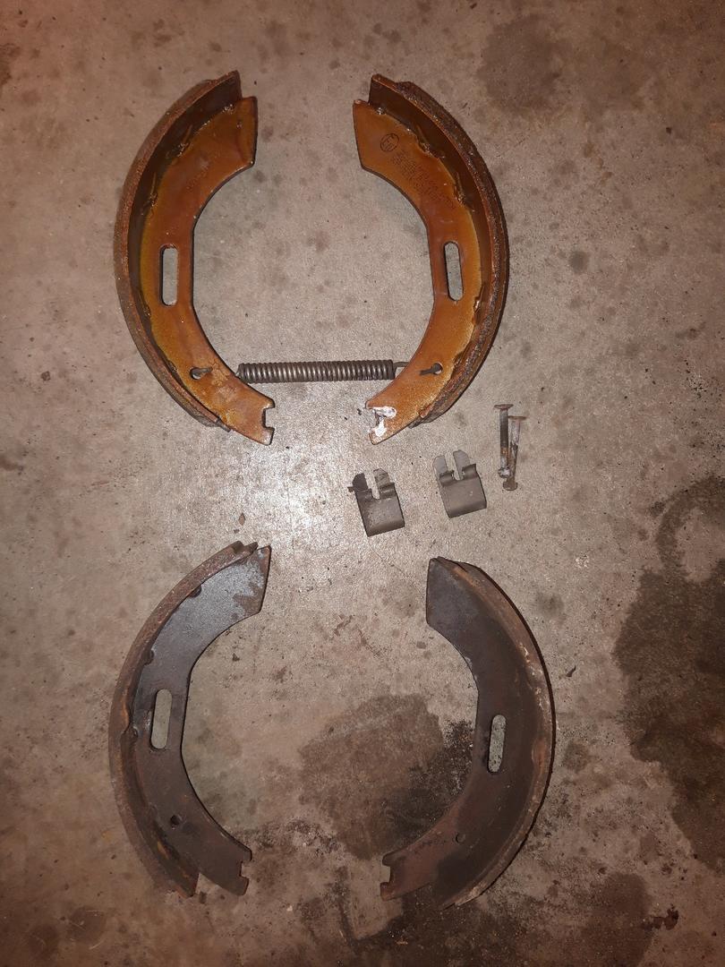

                Minulla on lähes uusi rumpu, kun paperitarrakin oli vielä lukukelpoinen ja uusilla kengillä säätöä on pyöritetty muutama milli ulospäin. Jos rumpu olisi kuluneempi, niin voi olla ihan hyvin mahdollista, että kenkä pääsee hahlosta hyppäämään, kun säädön ruuvaa minimiin.
                Sen vaijeriin tulevan banaanin muotoisen pulikan saa molemmin päin paikoilleen. Muutenhan tuota ei kovin herkästi väärin saa kasattua.
                Ostamani vaijeri oli samanlainen mitä tuo kuvissasi näkyvä sininen.
                Jos jokin epäillyttää osien järjestyksessä, niin kannattaa luntata toimivalta rummulta.

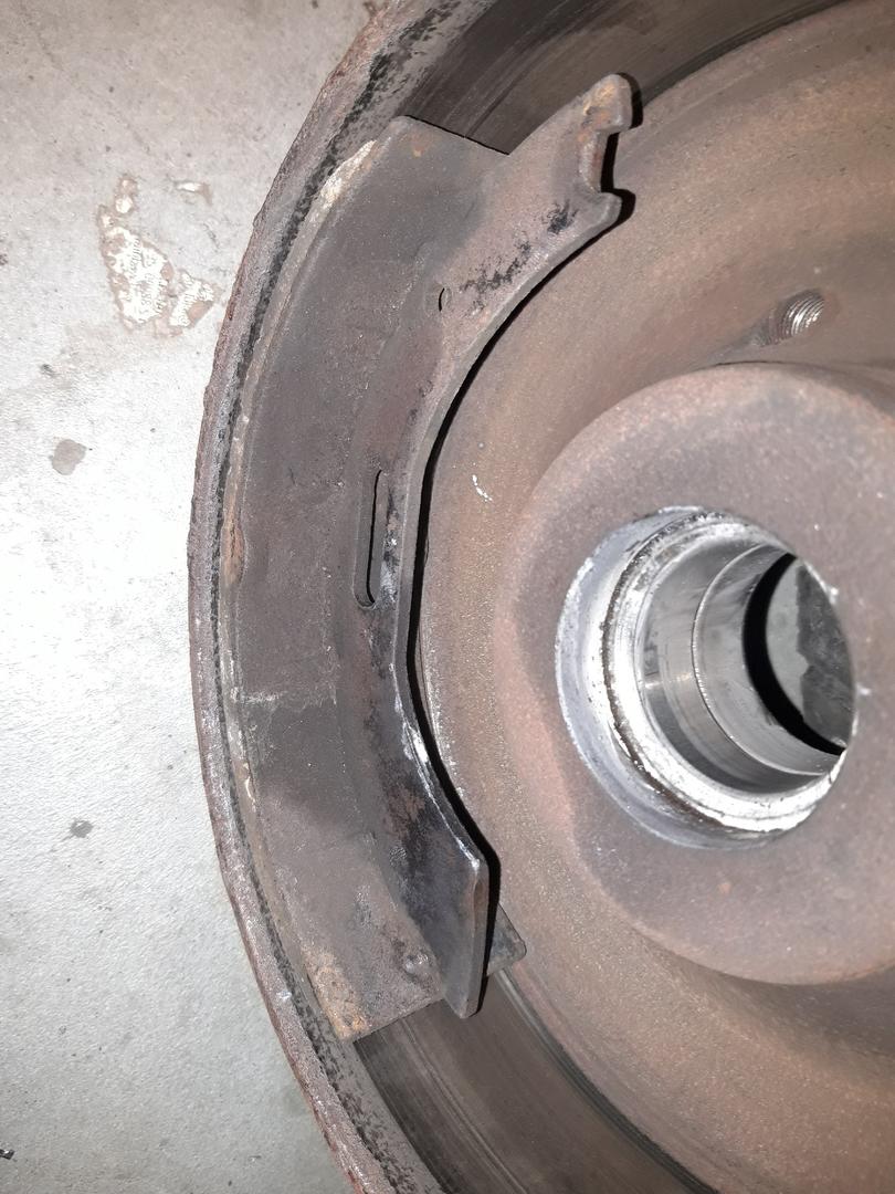

                  Niin siis tuo säädön ja tuon jarrukengän tilanne tulee tuon kuvan mukaiseksi koska jarrukenkä ottaa kiinni tuohon jarrukilven pellin muotoon eli lepää sen päällä. Se ohjautuu ihan itse siihen kohdalle. En ymmärrä miksi se siihen "nojaa". Minusta sen pitäisi levätä ainoastaan tuossa säätöhahlossa ja mennä sen mukana ihan minimiin. Kaikki osat on siinä asennossa kuin ne oli alkujaan, kuvia on aika paljon molemmilta puolilta. Olen verrannut kokoonpanoa myös noihin Valerydin ja BPW:n räjäytyskuviin. Tämä tosiaan testattiin jarrudynossa.
                  Jos olisi kapeampi jarrukenkä niin silloin se ei osuisi tuohon jarrukilven muotoon. Näihin on noita 35mm leveitä jarrukenkiä...http://www.valeryd.fi/visainfo.asp?artikelnr=4010006A

                    Minun traikun jarruissa tuo säätö oli aika epämääräinen. Ja kengät kantoivat jarrukilvestä. En osaa sanoa kantoivatko samalla tavalla kuin sinun traikussa, mutta useamman kerran kiinnitin asiaan huomiota, että ottavat kilpeen erikoisesti kiinni.

                          Sillä minä tuota kengän leveyttä kun eihän se noin voi toimia että kengän reuna alkaa ottamaan kiinni jarrukilpeen jo ennenkuin säätö on minimissään... ja kengät laahaa. liitekuvana jarrurumpu suhteessa vanhaan jarrukenkään.

                                      Eli Eurowagonin oikean puoleinen jarru alkoi laahaamaan ja useimmiten ensi metrit eteenpäin kulkiessa kuului pientä kirskuntaa. Eilen otin auki, alempi jarrukenkä ihan finaalissa ja se jarrun linkkusysteemikin kulahtanut yhdeltä kulmalta hangatessa jarrurummun pintaa. Ylempi jarrukenkä ihan ok. Aivan kuin koko systtemi olisi liikahtanut eri asemiin..tai ainakin alempi jarrukenkä ja se "linkku" alemmas&ulommas. Purin ja kokosin ja laittelin rummun paikalleen ja säädöt minimissä pyörii vapaasti ja säätöä tiukentaessa alkaa laahaaman. Napamutterin laitoin kiinni niin jumii täysin. Mitähän ihmettä, miten se pyöri aiemmin? Laakeriko tuosta on nyt myös paskana. Toivottavasti ei ole sorvannut sitä akselin tappiakin rikki.
                                      Laakeri pitänee varmaan ottaa pois prässillä? Tuossa näkyy olevan sellainen sokka... Edit: EI lähtenyt kierretanko systeemi ulosvetäjällä, joten vein Hyvärisen korjaamolle josta hommaavat laakerin ~35e ja ainakin yrittävät saada vanhaa laakeria ulos ja uutta sisään. Saattaa kuulemma olla tiukassa.
                                      Kasatessa taas huomasi miten surkeaa suunnittelua tuo systeemi on.
