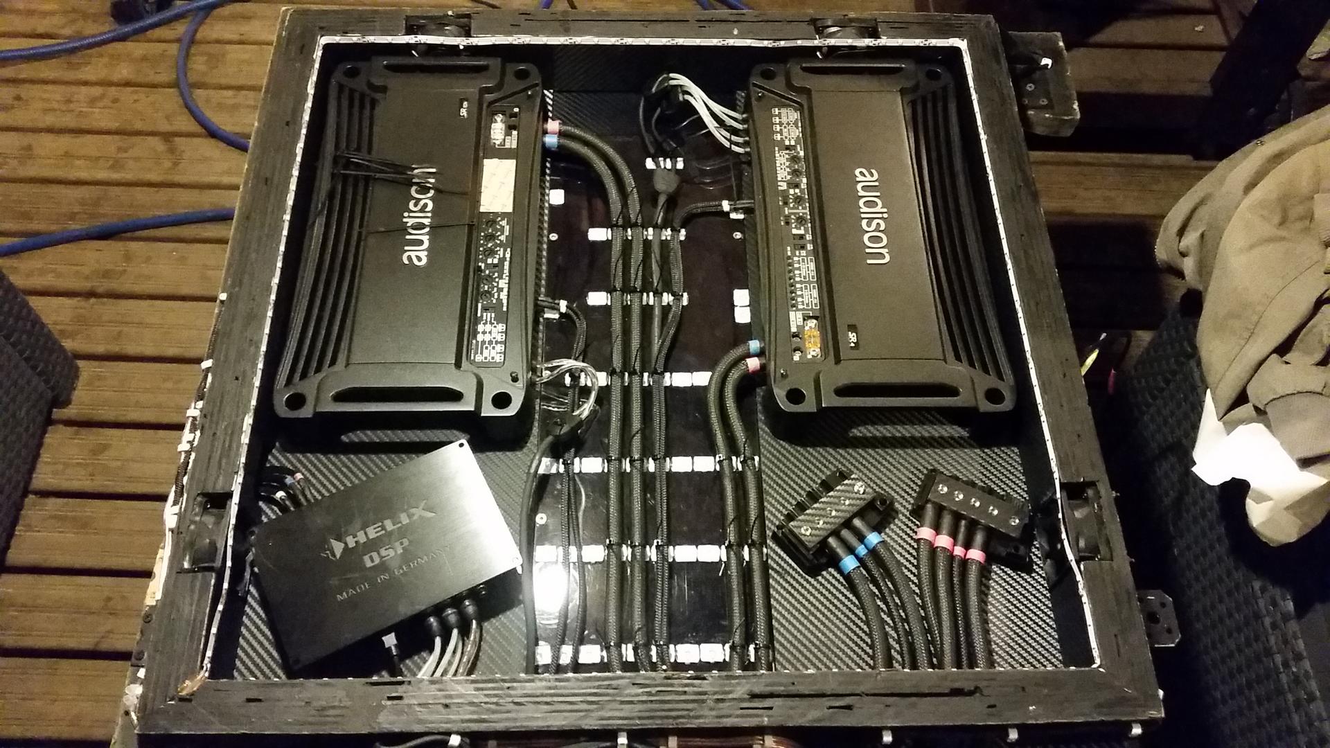

                                          Liitteestä huomaa. Toi tila mikä on rajattu, tulee olemaan suljettu ja menee kontin pohjalle. Päälle kansilevy ja koko sisäosa näkymään pleksin alta.
                                          Alavasemmalla ja oikealla sivuissa näkyy tuloilmaföönit ja ylhäällä vahvistimien takana poistot. Ja ilma vaihtuu sit jostain kontin raoista. :)
                                            onko tämä uppoamassa varapyöräkoteloon vai mihin?
                                              Kontin pohjalle, varapyöräkotelo nyt on aika onneton tollasessa nelikko kolmosessa :/ pohja toki vähän nousee alkuperäsestä.:) E: siis kaikki alkuperänen on kontin pohjalta pois. Peltiä ja vaimennusta vasten siis tulee.
