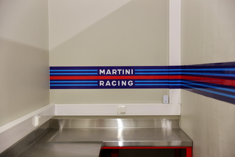

                                                      Kuva oman tallin työpöydästä (ei ole enään noin puhdas).
