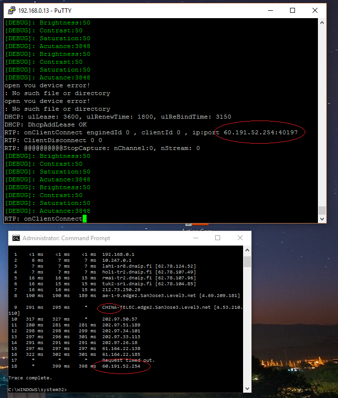

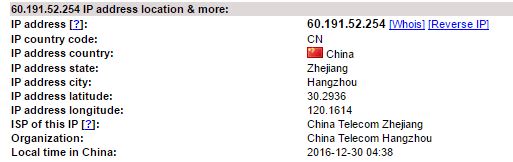

                                              Alkuperäinen kirjoittaja Puuhapete Näytä viesti
                                              Kyllähän kiinalaiset nyt on on takaportin varmaan sinne itselleen tehnyt :)
                                              Jäljet johtaa sylttytehtaalle? :D
