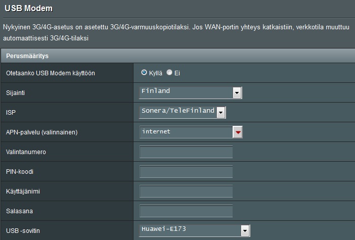

    Olen yrittänyt saada 3G mokkulaa toimimaan ASUS langattoman purkin kanssa ja ei vaan lähde pelaamaan...
    On Huawein E230 ja E173, ja E173 löytyy ASUS 3G mokkulalistalta asetuksista. E173 toimii läppärissä, eli liittymä & mokkula on kunnossa.
    Pitääkö siihen ASUS set up:iin laittaa joku Valintanumero?
    Olen googlannu muutaman tunnin ja mistään ei löydy ohjetta, uusin Firmware on ladattu aiemmin jo.
    Pitäisi siis saada nettiyhteys sellaiseen paikkaan jossa sitä ei ole.
    Jos jollain on kokemusta jostain muusta 3G purkista niin ilomielin otan kokemukset vastaan ja hommaan sit vaikka uuden purkin.
    Pitäiskö siihen valintanumero kohtaan kirjoittaa *99#
    Tarkoittaa ilmeisesti samaa kuin palvelunumero.
      Kokeile jotain toista operaattoria tuossa ISP-kohdassa vaikka olisikin Sonerans sim-kortti.
      Ja olethan ottanut pin-koodin kyselyn pois päältä sim-kortilta?
      Testasin duunissa tällä viikolla Huawein 3G-mokkulaa Telewellin purkin kanssa, hyvin toimi yhteys kun otti tuon pin-koodin kyselyn pois päältä.
        Pitääkin kokeilla tuota *99#, pin koodin kysely on poissa päältä.
        SUURKIITOS! Tuo *99# auttoi!
