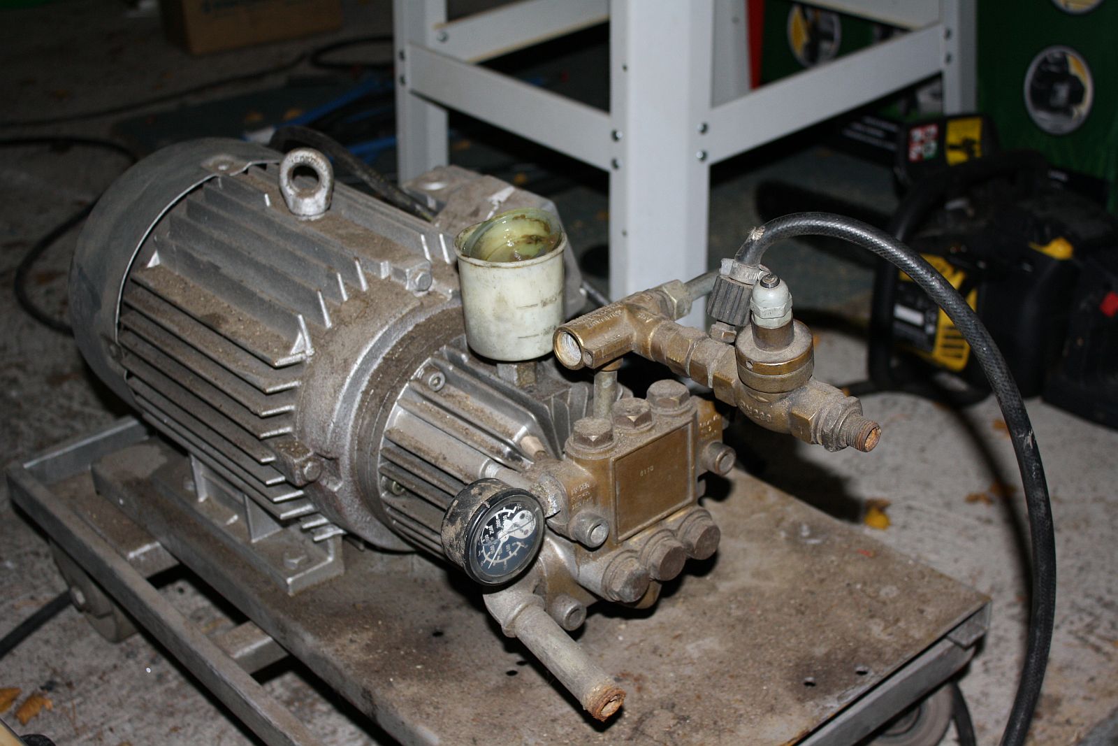

    Ostin viallisen painepesurin. On 4.5kW moottorilla. Messinkinen pumppu on koneen päässä ja vika on seuraava: kun päästää kahvasta niin pumpun o rengas pimpahtaa; tämä entisen omistajan mukaan. Itse en ole ehtinyt tutkia pesuria vielä mutta ajattelin kysyä että oisko pumpussa jokin venttiili jumissa kun sylkäisee o renkaan pihalle ja paine itse pumpun sisällä kasvaa liian suureksi. Jos loogisesti ajattelee niin pitäisihän jonkinmoinen kierrätys ym systeemi olla pesurissa jos startstop automatiikkaa ei ole? Jos jollain olisi tietoa tai jopa kuvia tai linkkiä esim pumpun toimintaperiaatteesta niin saapi auttaa.

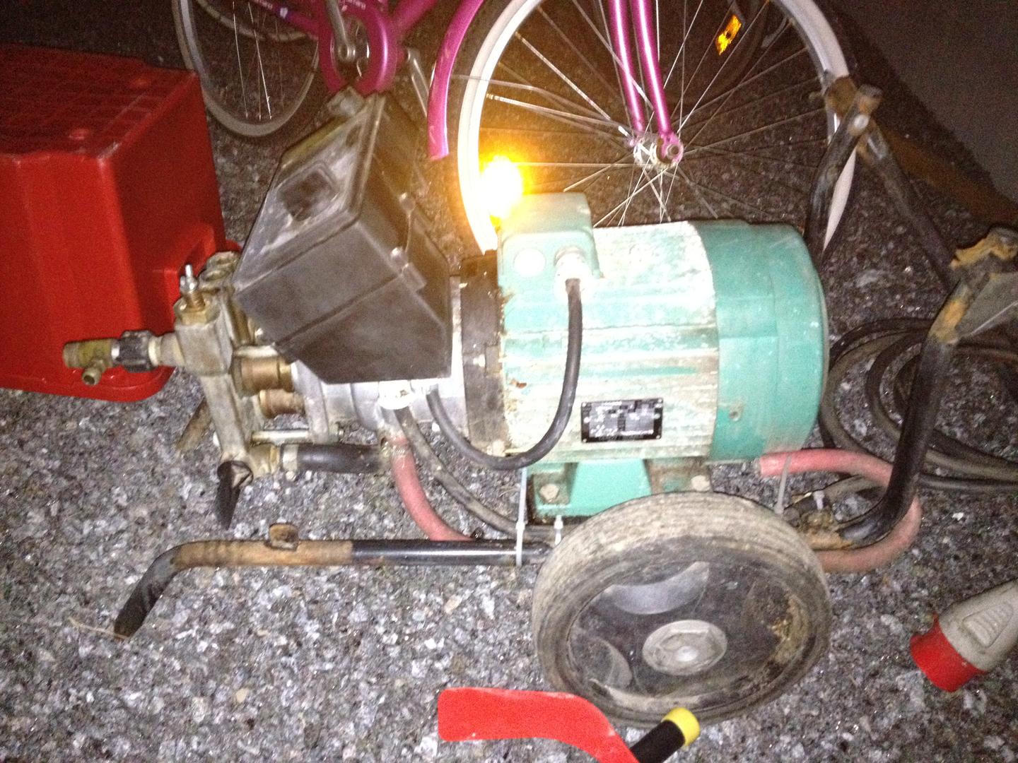

                  Onko minkä värisiä katteita, esim. sähkömoottorin peräkoppa?
                    Ei kyllä tule ihan heti mieleen että minkä merkkinen laite olisi. Ulkoisista merkeistä pääteltynä tuon siipimutteri-jousihässäkän tarvitsee olla ylipaineventtiili mikä rajoittaa paineen. Jotenkin ei näytä orginaalilta, joten siitä on hyvä lähteä etsimään vikaa. Laita se päälle ja kato mikä o-rengas sieltä nyt sitten tirskahtaa, sekä painemittari kiinni niin näkee paineen.

                      Jotenkin tulee vanha KEW mieleen tuosta, siitä vain puuttuu se muovikoppa päältä. 1-kuvaa kun katsoo niin mikkihiirimutteri säätänee painesäädintä joka palauttaa avautuessaan paineen takaisin messinkilohkon alapuolisen mustan kumiletkun tienoille. Vika kuten Mika sanoi tuon mikkihiiren alla. Pura se auki ja katso että liikkuu vapaasti ilman jousikuormaa ja rasvaa vaikka silikonirasvalla kevyesti.
                      Hytikkaliikkeestä 250Bar vaimennettu mittari tuohon painepuolelle.
                      Muovikopan sisältä varmaan löytyy konktatoriohjaus moottorille? Siellä voi olla vikavirtasuojakin, ainakin tuossa HDS:ssä joka on jostain 80-luvun lopulta löytyi 30mA vikavirtasuoja. Jos se on vähän kehittyneempi niin siellä pitäisi olla painekytkin joka avaa kontaktoripiirin kun paineen yläraja saavutettu, sammuttaa moottorin. Siinäkin voi olla vika.

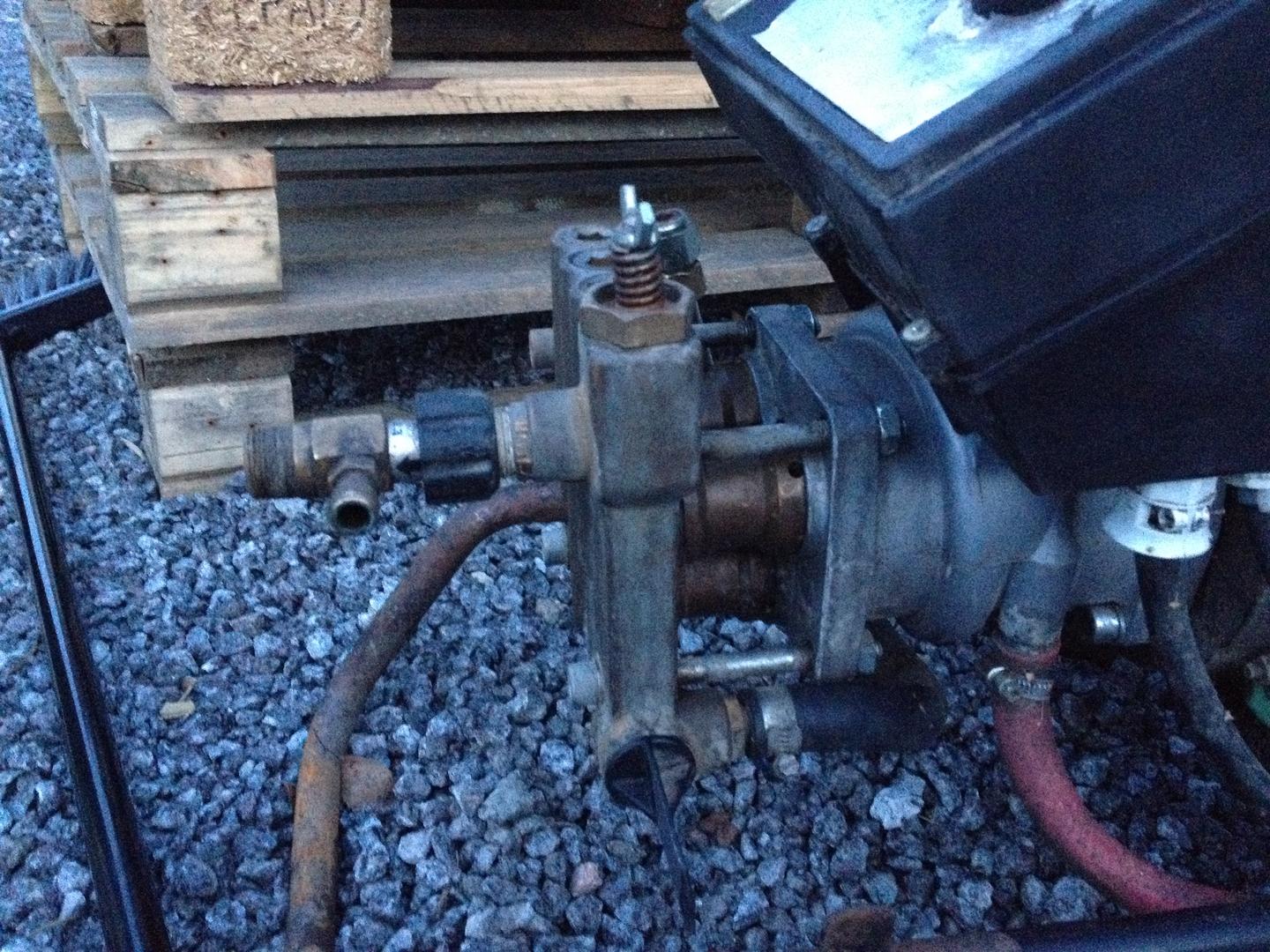

                                Mikä funktio tolla tulpatulla putkenpätkällä tuossa vasemmalla on? Olisiko painemittarilla jokin orginaali paikka?
                                  Kuvista katteltuna voisi arvailla että se menee venttiililohkossa painepuolelle. Kuoret tuossa varmasti alunperin on ollut, ja painemittari kuorissa kiinni.

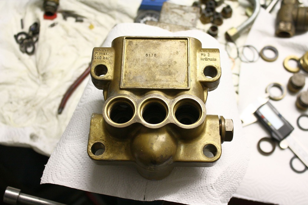

                                    Onko siinä o rengasurassa ylimäärästä tilaa? Jossain pesureissa on nimittäin o renkaan seurana tukirengas renkaan paineettomalla puolella, jos se puuttuu tai ne pistää väärinpäin, niin o rengas kyllä korkaa heti.
                                      Osittain purettu. Tuon jousivirityksen sain purettua osittain eli lohkon sisällä on holkki ja siinä on reikä josta vesi pääsee paineletkuun. Tämä holkki liikkuu nyt jo vähän mutta en vielä saanut irti sitä. Tämän holkin sisällä mäntä jossa on reikä ja tämän reijän läpi tulee siipimutterin ruuvin toinen pää... Ei siitä sen enempää, laitan kuvat siitä huomenna ja taasen mikaj kautta kun en osaa laittaa niitä tänne enkä tiedä onnistuisikokaan applen tuotteella... Myöskin messinkiset sylinterit pesin ultraäänipesurissa. Niiden sisässä oli kumiset stefat(ei jousia stefoissa) ja muoviset holkit. Männät jotka ovat vielä pesurissa kiinni näyttivät ihan ok kuntoisilta, ruostemöhnää oli niihinkin kertynyt mutta lähti ihan rätillä pois, oisko jopa rosteriset kun ei pinta ollut ruostepilkuilla. Irroitan vielä huomenissa nuo venttiilit jotka pitäisi saada irti kun ruuvaa nuo kuusiokoloruuvit irti.
                                      Vähän joutuu miettimään kuinka tuo kiertoventtiilihässäkkä toimii, siis se joka on siipimutterin alla ja estää ilmeisesti uuden veden tuloa/ aloittaa sisäisen kierron kun pesurin kahvasta päästää???

                                                  Nyt pesuri kasassa ja juurikin tuosta jousivirityksen tienoilta löytyi vika. Sieltä oli irronnut toisesta päästä ruuvi joka ilmeisesti liittyy veden ottoon kun kahvasta painaa. Vaihdoin jousen löysempään mutta joudun laittamaan takaisin tuon tosi vahvan jousen koska pistoolista painettaessa ei ruvennut tekemään painetta vaan piti avittaa kampeamalla/nostamalla siipimutteria. Pieniä vuotoja mutta ei ainakaan vielä painepuolella. Oli melkein kaikki paikat jumissa/ kalkin peitossa, ultraäänipesuri oli ahkerassa käytössä..
