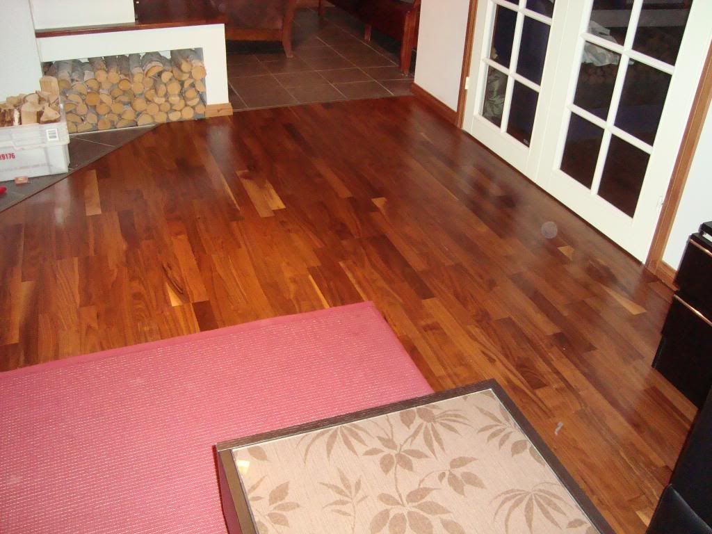

                                  Tuli tuo vahaus tehtyä viimeinki, ihan marketista löytyvällä johnsonin parkettivahalla, eroa entiseen en itse juuri huomaa, eikä tuo sen liukkaamaksi muuttunut entisestä, lattia on tosiaan kunnoltaan vielä kuin uusi, niin ei kai suuria muutoksia pintaan voi odottaakkaan, mutta jospa tuo nytte jotain lisäsuojaa tuolle antaa tuossa,
                                  Tässä vielä huonot ennen ja jälkeen kuvat, voivat olla toisinki päin, mutta ota nyt selvää :D
                                  ennen
                                  ja jälkeen
