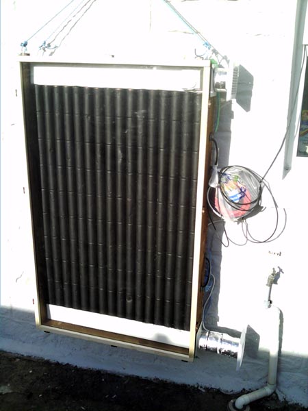

    Olen tässä kuukauden päivät iltapuuhasteluina rakentanut ilmakeräintä. "Rakkaalla lapsella on monta nimeä", mutta ilmakeräin taitaa olla se käytetyin nimi tällaiselle ja mallia tölkkikeräin, eli keräinputket on juomatölkeistä askarreltu. Tuossa netistä kaivettu kuva samalla periaatteella toimivasta keräimestä. Tarkoitus ottaa alhaalta ulkoilmaa ja puhaltaa se keräinputkien läpi yläkoteloon, josta lähtee ilmastointiputki seinän läpi rakennuksen sisälle.
    Omassani on kotelon tausta filmivaneria ja laidat pontattua lautaa. Eristeenä on 2x30mm Finnfoamia. Eristelevyt on päällystetty saunafoliolla, joka on maalattu mattamustaksi. Suurin osa keräinputkista on myös jo maalissa. Tällä hetkellä kaksi viimeistä putkea liimauksessa ja huomenna toivottavasti saavat maalin pintaan.
    Etulevyksi olen hankkinut 16mm kennolevyn. Hankittuna myös 10W aurinkopaneeli ja sen pyöritettäväksi kolme pientä laitetuuletinta. Ajatuksena oli, että kytkisin kahdella keinukytkimellä puhaltimen 2+1, jolloin olisi valittavana kolme eri puhallustehoa. Aurinkopaneelin max. jännite on noin 22V ja ajattelin notkauttaa sen puhaltimilla sopivaksi ilman jännitesäädintä. Sen nyt sitten aika näyttää, toimiiko käytännössä.
    Aika hyvällä mallilla alkaa laatikko olemaan. Keräinputkien viimeiset maalaukset ja kiinnitys. Alalaatikkoon alumiinia oleva aaltolevy ja puhaltimille reikien teko. Sitten se on siinä kunnossa, että voi nostaa seinälle ja tösäyttää reiän yläkotelosta ja seinästä läpi. Sitten vielä kennolevyn kiinnitys ja vähän sähköhommia. Aurinkopaneelin ajattelin laittaa laatikon ulkopuolelle, koska ymmärtääkseni tuotto on viileämmässä parempi ja tuskin sen paistaminen käyttöikää pidentääkään.
    Laatikon mitat on 273cm x 125cm. Syvyys noin 20cm.

                                                  Nyt on hilattu laatikko niin ylös kuin menee. 102mm reiän tösäytin seinästä läpi. Löysin varastosta tuuletusventtiilin, joka tulee kiertämällä kiinni 100mm ilmastointiputkeen. Se saattaisi olla passeli.
                                                  Keräinputket otin vielä irti, kun mallailin, että saisi yhdet tölkit lisättyä pötköihin. Pötköjä on 12. 18-19 tölkkiä pötkössä tällä hetkellä. Keskiviikoksi on luvattu aurinkoa. Silloin haluaisin ainakin puhaltimet jo pyörimään kotelossa. Kovaa vauhtia ei homma edisty, kun yleensä alkaa satamaan heti sen jälkeen, kun on saanut sähköjohdot ja muut kannettua pihalle.
                                                    Viimein tässä vaiheessa. On siinä vielä viimeisteltävää ihan jonkin verran. Mutta hitto se puski kuumaa ilmaa, vaikka kerkesi saamaan aurinkoa vain hetken.

                                                        Eilen paistoi aurinko ja ulkolämpötila -4. Keräin hönki virtauksella +47,5 asteista ilmaa. Lämmönnousua virtauksella siis noin 50 astetta. Keli oli vasta paranemassa ja keräin lämpeämässä, kun jouduin lähtemään pois, että kyllä puhallusilma todennäköisesti tuosta vielä lämpeni lisää. Puhaltimet seis lämpötila oli sivulta tulevassa auringossa +52,5. Painovoimaisestikin tuntuu jonkinlaista virtausta olevan.
                                                        Yllättäväkin havainto oli se, että pilviselläkin kelillä keräimen sisälämpötila on välillä käynyt +10 asteessa, vaikka ulkoilma on ollut pakkasen puolella. Jonkinlaista painovoimaista ilmanvaihtoa siis synnyttää pilviselläkin kelillä.
