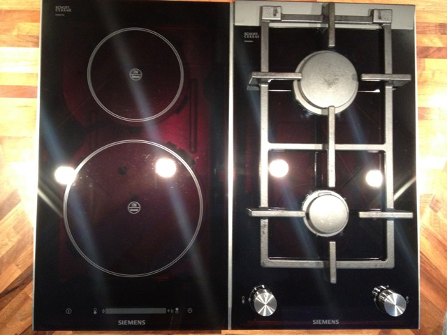

      Tarkoititko, että keittotasossa on kaksi kaasupoltinta ja pari sähkölevyä? Tuo voisi olla toimiva kombo.

              Kyseessä ei ole "hybridi", vaan kaksi 30 cm leveätä yksikköä sekä asennussarja (eli yksi tukirauta alapuolelle keskelle).

                                            Keitintaso asentui viikonloppuna. Kaakelireuna on oikeassa takakulmassa lähellä, kuitenkin ohjeen mukaiset riitävät turvaetäisyydet. Induktiotasot kytketty yksivaiheisena (edellinen keitintaso 3-vaiheisesti), ja tehot säätyy 50 - 3000 W. Induktiotasot ovat maksitehoilla ällistyttävän nopeilta, en olisi uskonut.
                                            Suuremman kaasupolttimen nimellisteho on 3150 W pullokaasulla ja pullokaasusuuttimilla. Tehtaalta lähtiessä kaasupolttimet defaulttina maakaasusäädöissä, ja asennussarjan mukana tuli parit lisäsuuttimet pullokaasulle (butaanille ja propaanille taisi olla erikseen). Molemmat kaasupolttimet palavat yksin ja yhdessä kauniilla viher-sinisellä liekillä eikä lepata, kaiketi merkki että pullopaine on hyvä ja liekki saa riittävästi happea.
                                            Jotain pientä mättöä ja tuli värkättyä, mutta kovampaan ajoon taso pääsee vasta ensi viikonloppuja - kestotesti alkaa siitä. Toistaiseksi vaikuttaa soivalta peliltä. Kaasuilmaisimen meinasin vielä pullokaappiin laittaa, onpahan kahden ihmisen henki paremmin varjeltuna ja taloyhtiön naapuritkin saattaisivat lisähankintaa arvostaa.
