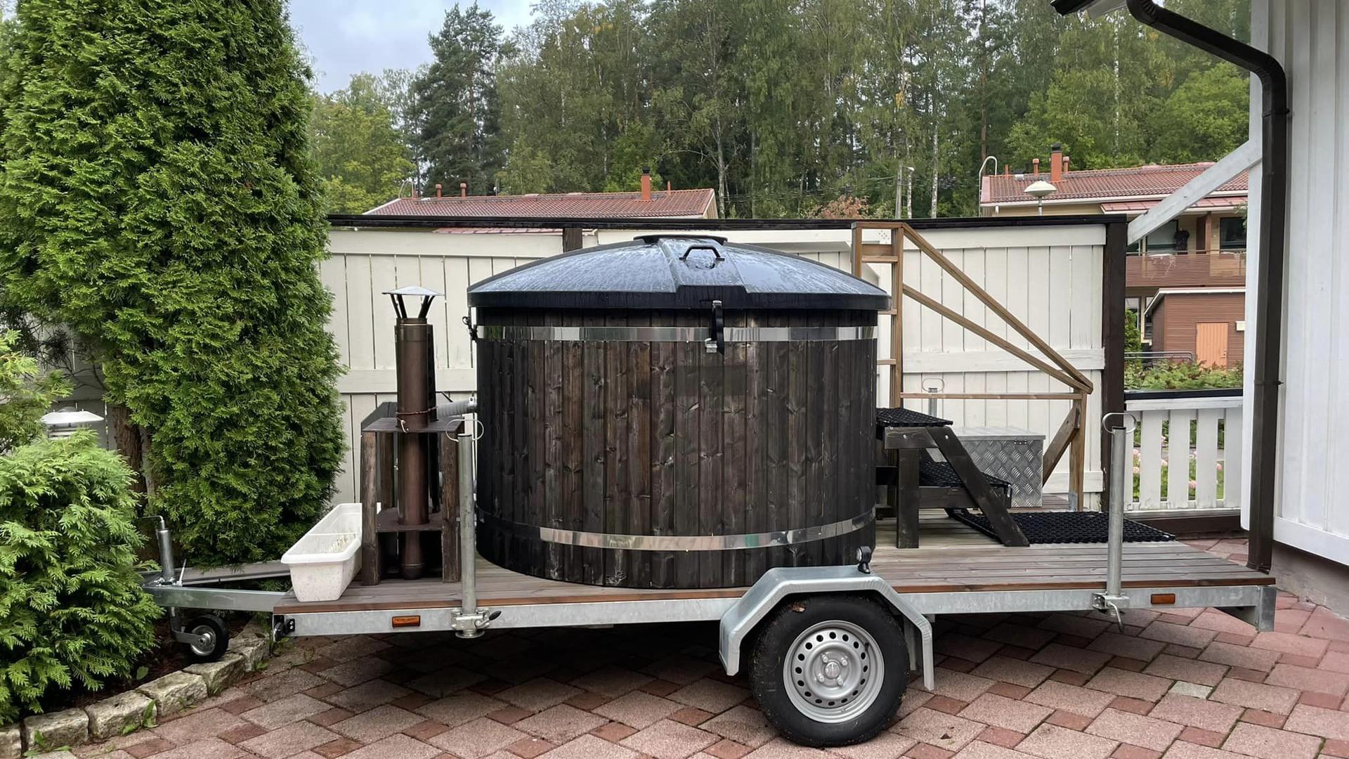

            Tässä on itsellä ihan vastaava proggis juuri menossa, eli tuollainen noin kuuden hengen terassiin upotettava palju. Meinasin kerätä kaveriporukkaa kasaan, kun muillakin tuntuu kiinnostusta olevan ja palju olisi tarkoitus tehdä "urheilukentän" muotoiseksi siten, että päädyt olisivat puolikkaan mutterin muotoiset. Materiaali rungolle olisi merialumiini levy, joka pinnoitettaisiin kestävällä muovilla/kuidulla alan yrityksessä.
            Asuessani vielä Lappeenrannassa koneteekkariporukka rakensi tuollaisen paljun peräkärryyn ja vuokraavat sitä nyt =) Ajattelin udella sieltä hieman piirustuksia lainaan tuota runkoa varten. Heillä oli siinä 14kW nestekaasulämmitin ja ei muuten kauaa tarvinnut odotella paljun lämpeämistä =)

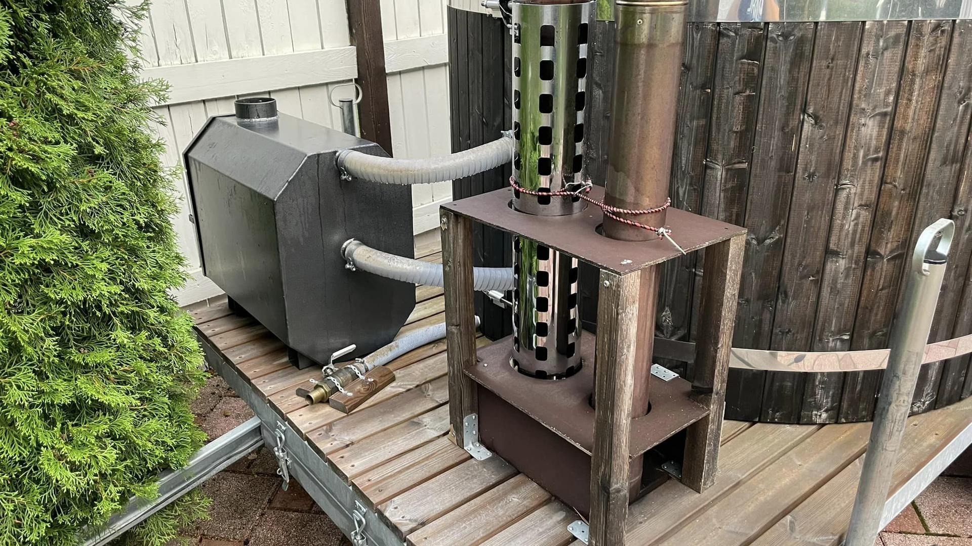

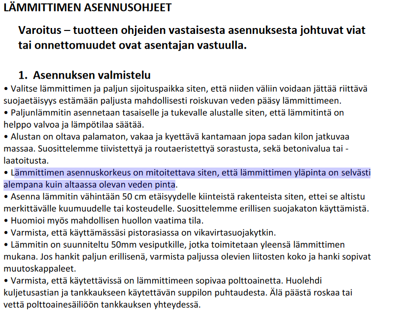

                                                      Onko kenelläkään kokemuksia tuollaisesta Hottia HT-20 Pro -mallin lämmittimestä paljukäytössä?
                                                      Lähinnä minua kiinnostaa, voiko lämmittimen nostaa paljukärryn päälle nykyisen kamiinan kohvaajaksi, jolloin paljuun menevä yläyhde on 600mm kärryn lavan pinnasta, vai vaatiko laite todella sen että vedenpinta on yli boksin korkeuden 900mm? - Viittaan siis käyttöohjeen sivuun 6 ja mittoihin sivulla 18 (https://www.masku.com/storage/12/med...kayttoohje.pdf).
