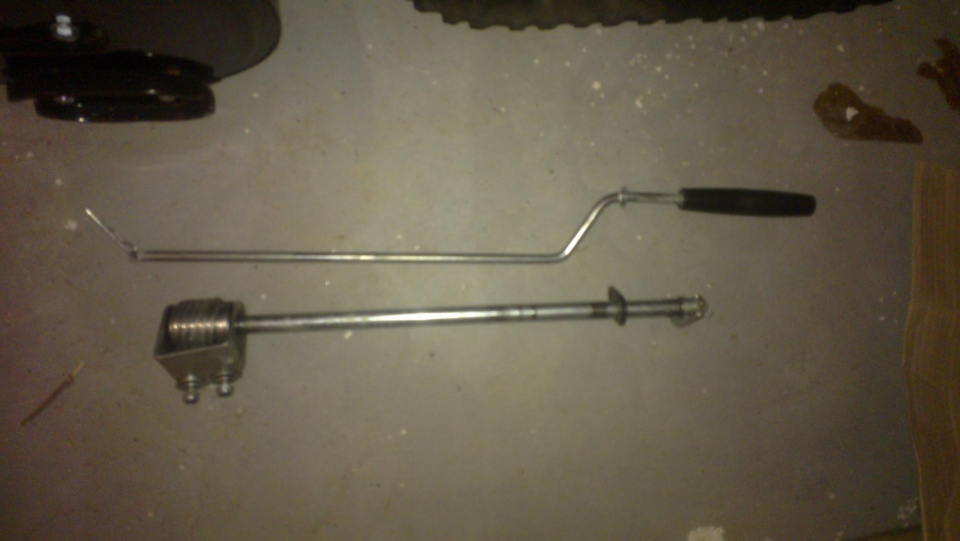

Noin 30rpm 12V DC moottoria vailla
  • Noin 30rpm 12V DC moottoria vailla
    Pitäisi korvata käsiveivikäyttöinen lumilingon torven ohjausmekanismi sähköisellä. Tarve on kääntää torvea vähintään 220 astetta, mutta tällä ratkaisulla saan sen varmaankin pyörimään ympäri (ellei jotain stopparia löydy kiusaamasta).
    Ratkaisuksi olen miettinyt 12V DC moottoria noin 30rpm nopeudella (miel. kiinteä alennusvaihde) sekä ketju-ratasviritystä (suhteella 1:3-3,5). Kaveriksi akku, joka ottaa piikit pois laturilta, sekä 3-asento kytkin+rele. Laitteessa on 12V (en ole mitannut, joten toistaiseksi oletus) tarjolla, mutta ei akkua ja ei tietoa paljonko laturista lähtee ampeereja. Moottori on 11hv Loncin.

      • Veivin kahvan poikkeama aksilasta on alle 10cm ja ruuvin halkaisija n. 5cm. Torvi kääntyy ilman järjetöntä väkivaltaa, mutta vaatii kuitenkin hieman voimaa - tosin osittain siksi, että kiinalaiset eivät ole osaanneet tehdä rattaasta pyöreän muotoista..

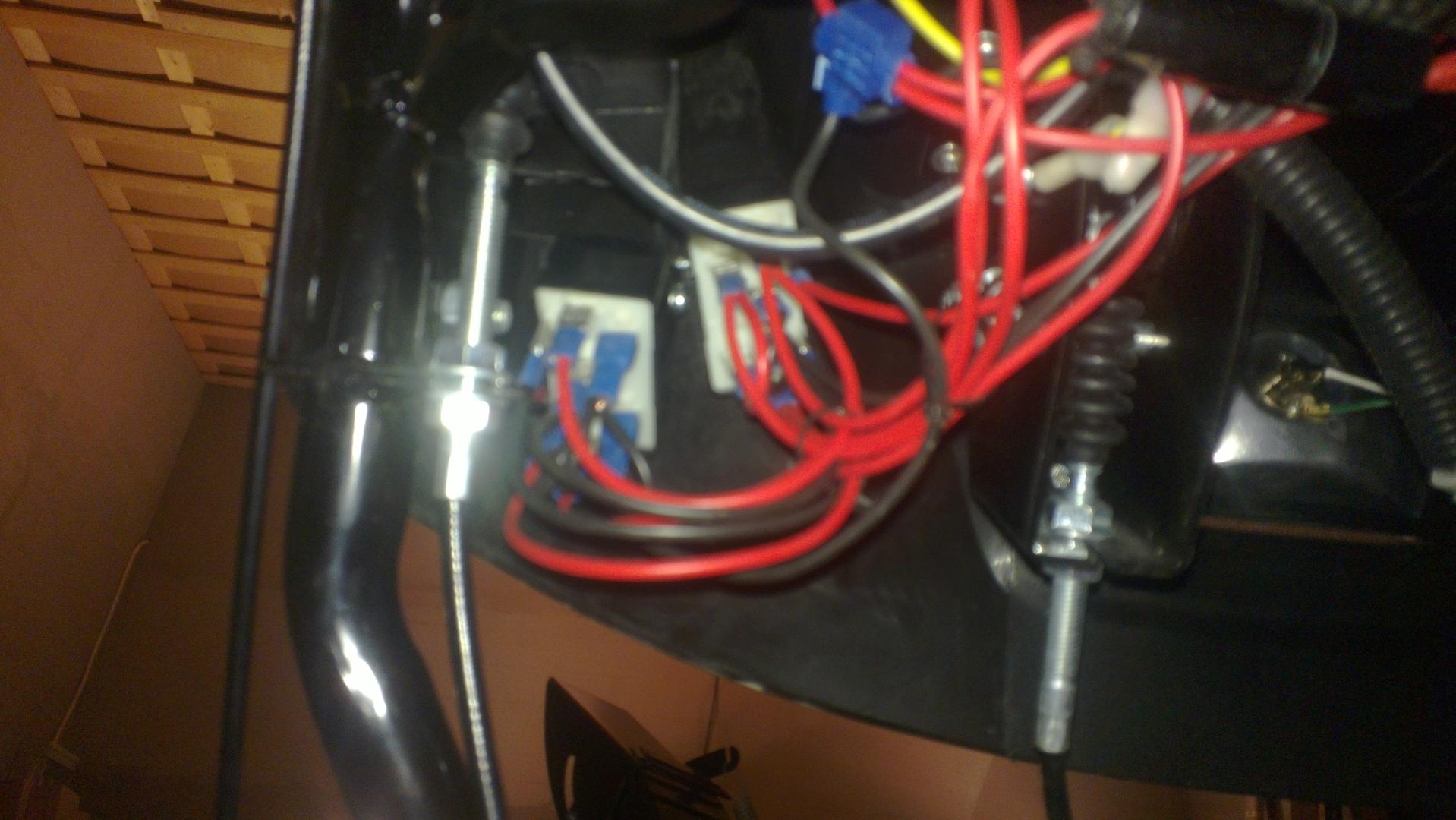

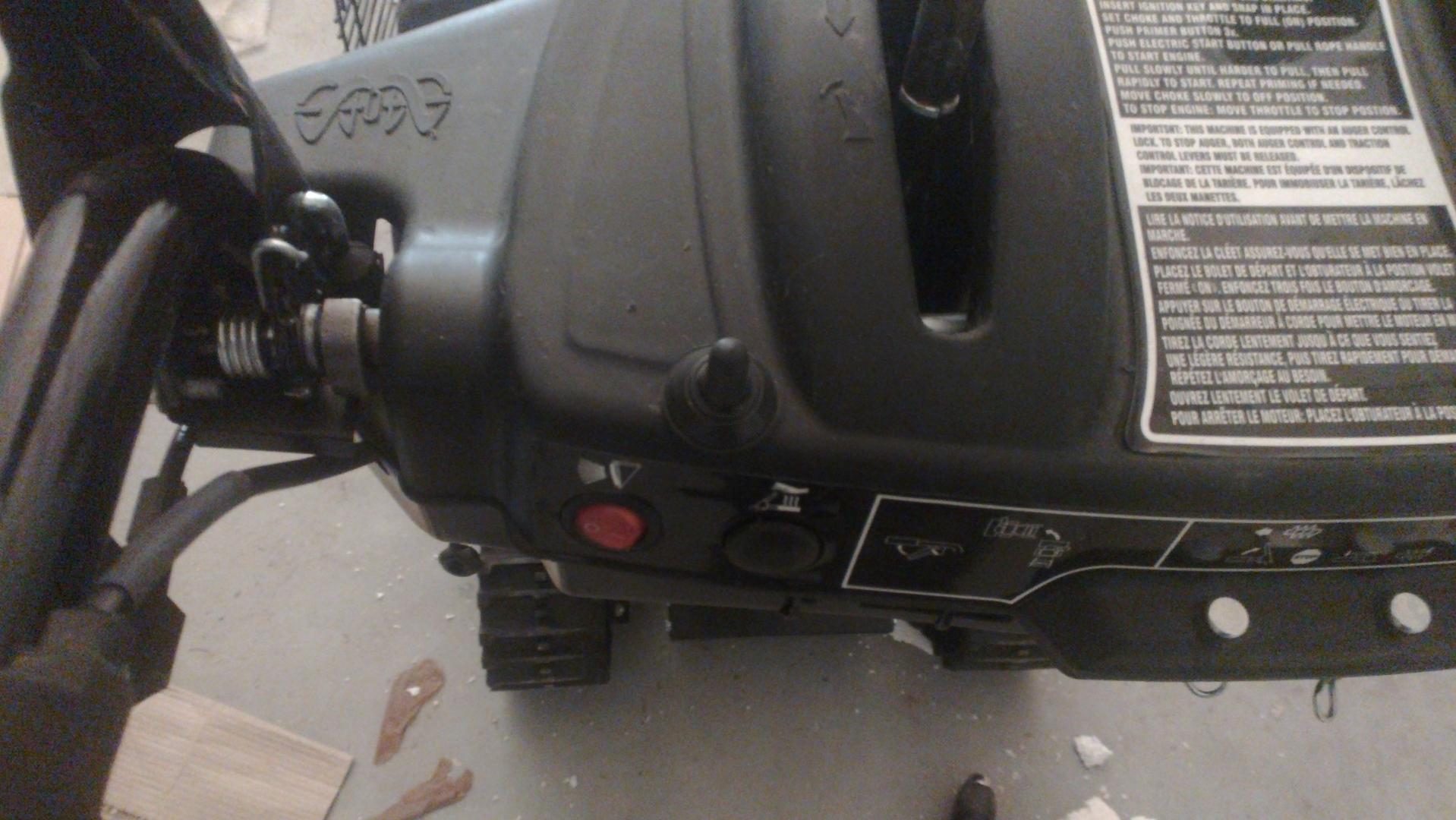

                                                      No joo, tulihan sitä valmistakin hieman - parin päivän puuhastelun jälkeen. Tosi toimiin ei ole vielä päässyt, mutta kylmäharjoitukset pajassa ovat onnistuneet hyvin. Voi olla, että pitää tehdä vielä ketjulle suojusta ja ehkä pitää kotelon alla olevat kiskon tukea pikkaisen paremmin, mutta nämä on pikku juttuja jos tarvitsee muokata.
                                                      Sikäli onnistunut modaus, että voin tarvitaessa palauttaa tuon veivivirityksen. Vain kotelon kiskot piti hitsata runkoon kiinni ja yksi reikä tehdä kojetauluun kytkintä varten. Muutoin jäi linko entiselleen.
                                                      Eihän tuo nyt kaunis ole, mutta eipä se nyt tuossa koneessa hirveästi haittaa omaa silmää. Pääasia, että toimii.
                                                      edit: toimii myös ihan käytännössä :-) Ei ihan hirveästi tullut kaipuuta veivaukseen.
                                                      Viimeksi muokannut paju; 7.2.2012, 01:17.
                                                        Millä nämä asennot on toteutettu. Eli mistä moottori tietää pysähtyä juuri haluttuun asentoon?
                                                          Asennot tapahtuu ihan kytkimestä kääntämällä. Moottori pyörii niin kauan kun haluaa haluttuun suuntaan pitää moottorin päällä. Ohjaus on simppeli:
                                                          -On-Off-On -kytkin (kytkee 2 relettä kerrallaan)
                                                          -2 kpl tupla-rele: ohjaa molemmat 0V ja 12V linjat moottorille (ristiin kääntäen kytkimen suunnan mukaan)
                                                          -7,2Ah lyijyhyytelöakku (12+V syöttö moottorilta menee myös akulle, joten pitäisi myöskin ladata)
                                                          Kaunista katsottavaa tuo kytkentäpuoli ei ole. Johtoja ei ole katkottu oikeaan mittaan ja nätisti niputettu :-)
                                                            Miksi tuplareleet? Viisinapaisella vaihtoreleellä olisi mennyt vähemmällä johdotuksella. Lepotilassa maata molempiin moottorin johtoihin ja rele vetäen plussaa sitten kääntöön.
