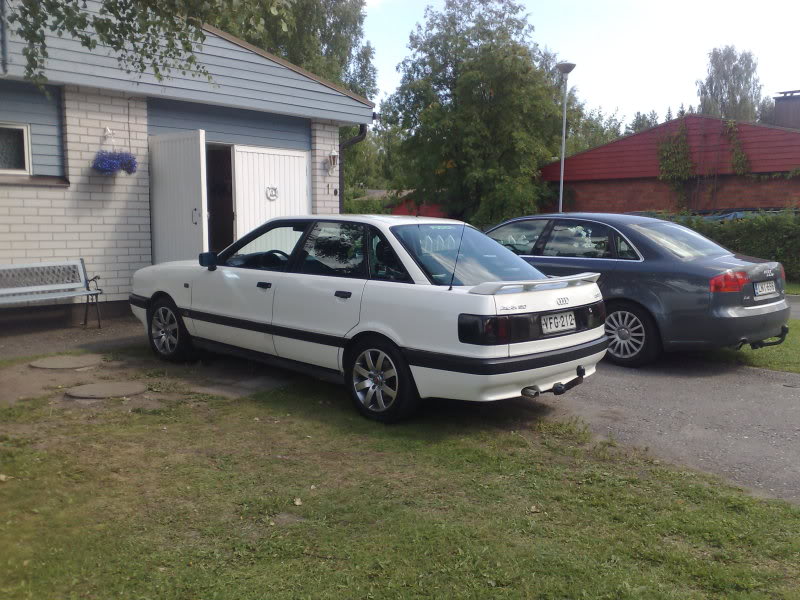

              Joopa, huomasin, että olihan siinä sitten ruuvitkin vedetty baxin läpi, eli saapi sitten lauta olla paikoillaan.
              No ei se ruma ole, eikä autoa yhtään pahenna, tarkoitus oli vaan saada mahdollisimman alkuperäisen näköinen.
              Mutta niinkuin mainitsin aiemmin tuolla siipimallilla on tehtaalta näitä typ89:jä ulos tullut, joten istukoon sitten siinä.
              Ei tämä tieto näistä laikoista silti hukkaan mennyt, eli kiitoksia vaan.
              Tuossa kuva vielä siitä siivestä.

                On kyllä Pikku Myy nätti!! ja lintulauta sopii.....
