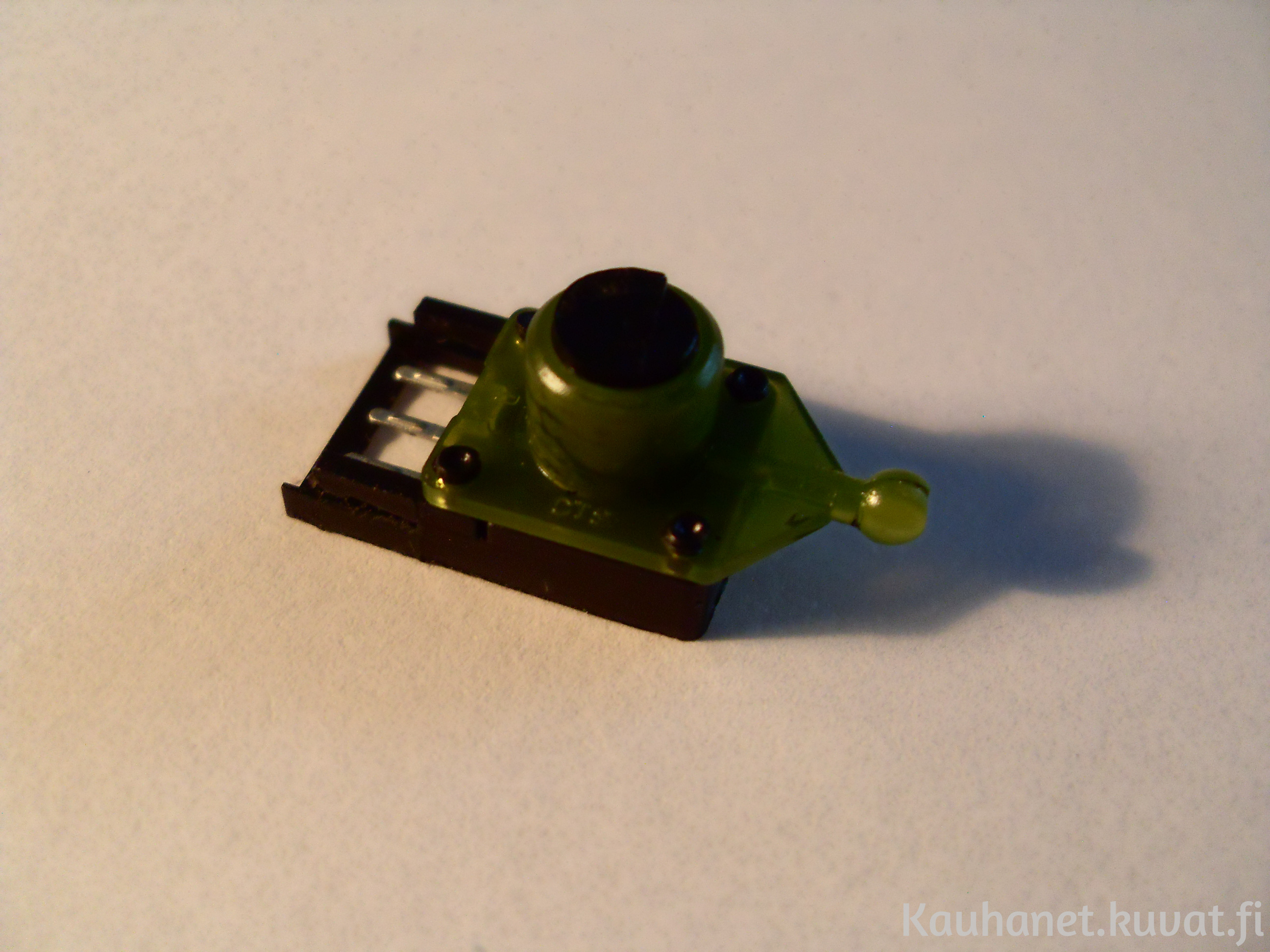

    Elikkäs logitechkin G25 vaihtajasta katkes toinen potikka karastaan ja nyt olis tarve uudelle potikalle. Osaisko joku sanoa mikä ja mistä kuvassa olevan potikan voisi saada.
    Mitat ovat noin: 10mm leveä ja 15mm pitkä, karan halkaisia on 4mm ja on puolikuun muotinen. asteita n.250°
    Uutta vaihtajaa kattelin mutta tarjonta on erittäin heikkoa eikä oikein innostas ostaa uutta rattia vielä kun vanhakin toimii muuten erittäin hyvin
    http://kauhanet.kuvat.fi/kuvat/Muuta%20Roskaa/.JPG/full
    En osaa sanoa mistä tuommoisia potikoita saa. Mutta mikä potikan resistanssi on? Mittaappas yleismittarilla sen ääriasentojen resistanssit. Sitten kokeile vielä, että onko potikka lineaarinen vai ei-lineaarinen. Noista tiedoista SAATTAA olla jotain hyötyä uutta potikkaa metsästäessä. Yksi vaihtoehtohan on ostaa uusi potikka vastaavilla arvoilla ja laittaa se sopimaan vanhan tilalle.
      Potikassa lukee CTS -> Googleen. Näyttää omaan silmään CTS Series 251:ltä.
      http://www.ctscorp.com/components/potentiometers.htm
      Edit: Tästähän tuli kiinnostava homma :)
      Löysin tälläisen ketjun, jossa muillakin on ollut sama ongelma. Viestissä 7 on tarkka osanumero ja ostopaikka mistä joku oli sen onnistunut tilaamaan. Onnea potikkajahtiin. Kerro sitten miten kävi!
      Viimeksi muokannut Jami; 19.6.2011, 22:33.
        Aika pätevää salapoliisityötä Jamilta :)
          Ongelma poistui helpoiten ostamalla uuden vaihtajan ebaysta (on muuten uudet harvassa), kun kiire meinas painaa päälle (kisa tänään). Ompahan toinen vaihtaja nyt sitten varaosina =)
          Jamilta kyllä erinomaista salapoliisi työtä, Resistanssi on 10 kohm ja lineaarinen
