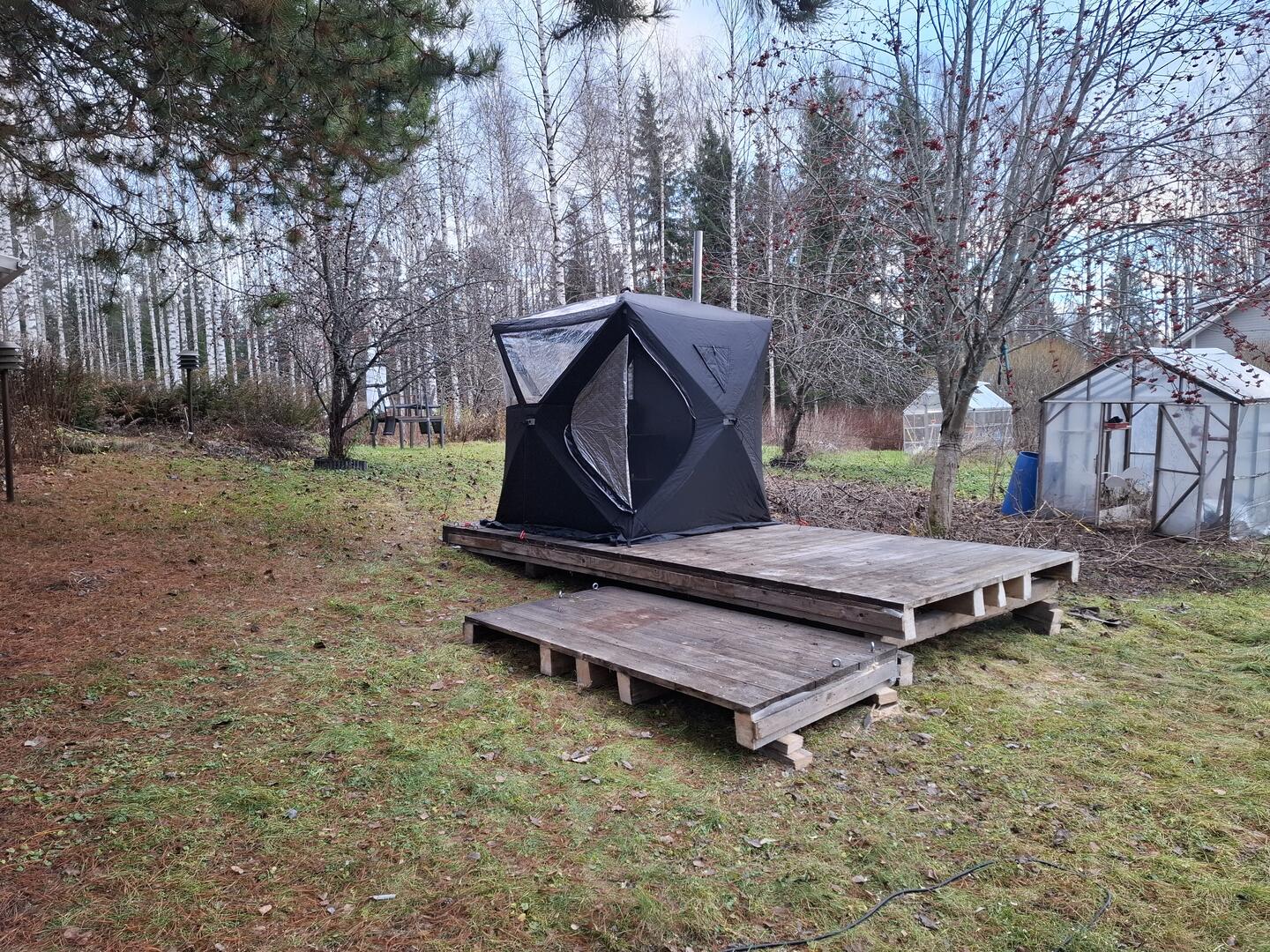

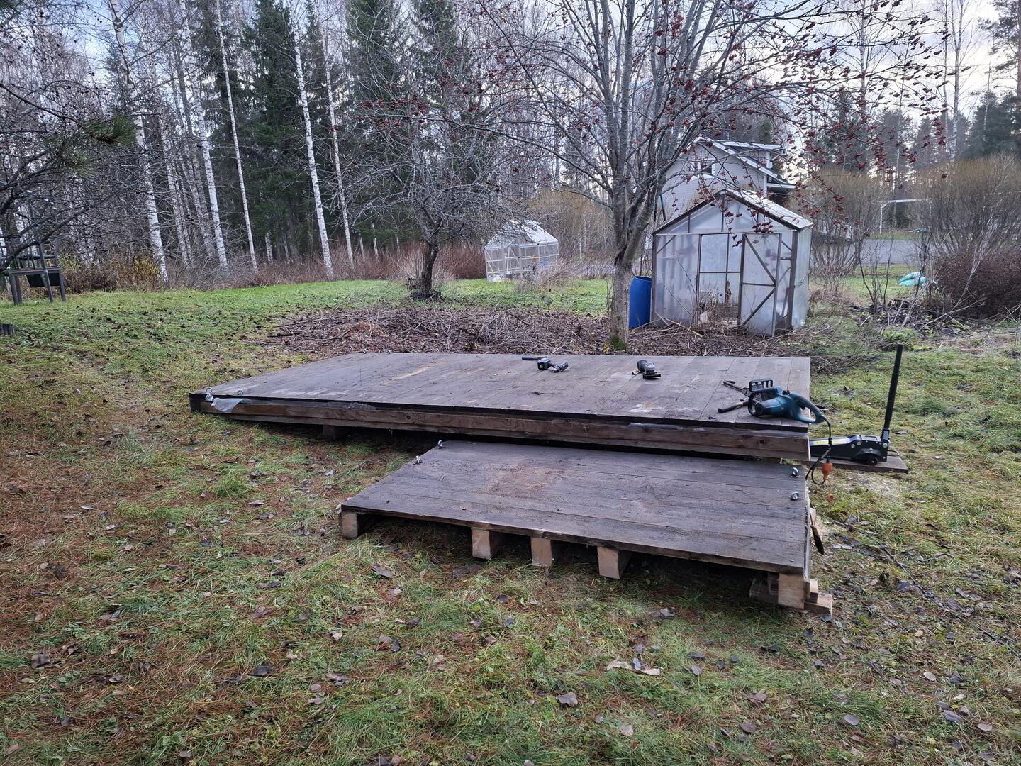

    Töissä oli joku vanha lava joka piti saada talven alta pois tontilta. Mitoiltaan 6m x 2.5m. Firmamme trailerin lava on noin 5m pitkä.
    No nostin keksinnön semmoisella willellä traileriin. Sahasin sen yli menevän metrin pätkän irti ja nostin senkin kyytiin. Sitten traikku willen koukkuun ja vedin lavan meidän tontille. Täällä sitten purku pihamaalle.
    Tontti kun viettää joka suuntaan niin vähän pattinkia toiselle laidalle lavaa. Siitä irti sahatusta pätkästä tuli oiva rappunen. Lopuksi nostin teltan lavan toiseen päätyyn jolloin toiseen laitaan jäi vähän vilvoittelu terassia.
    Jotain kaiteita vois vielä askarrella.

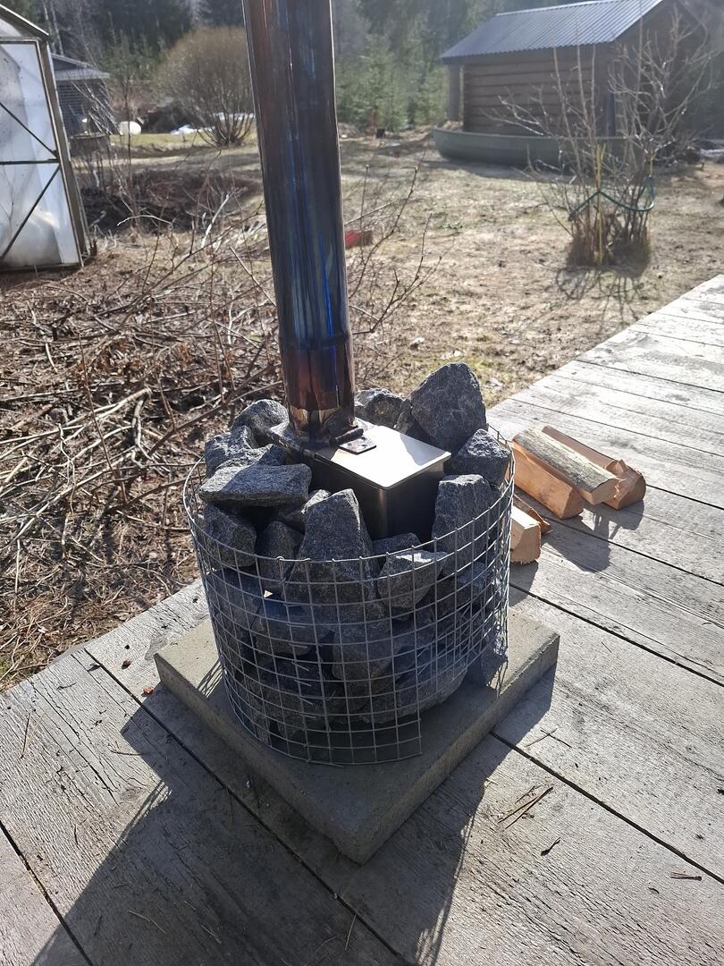

    Kiukaan kivet ladoin uudella tavalla. Suuremmat tuli verkon reunoille ja pienemmät lähemmäs tulipesää. Joku ajatus mulla oli miksi noin olisi hyvä mutta en enää muista mikä se ajatus oli.

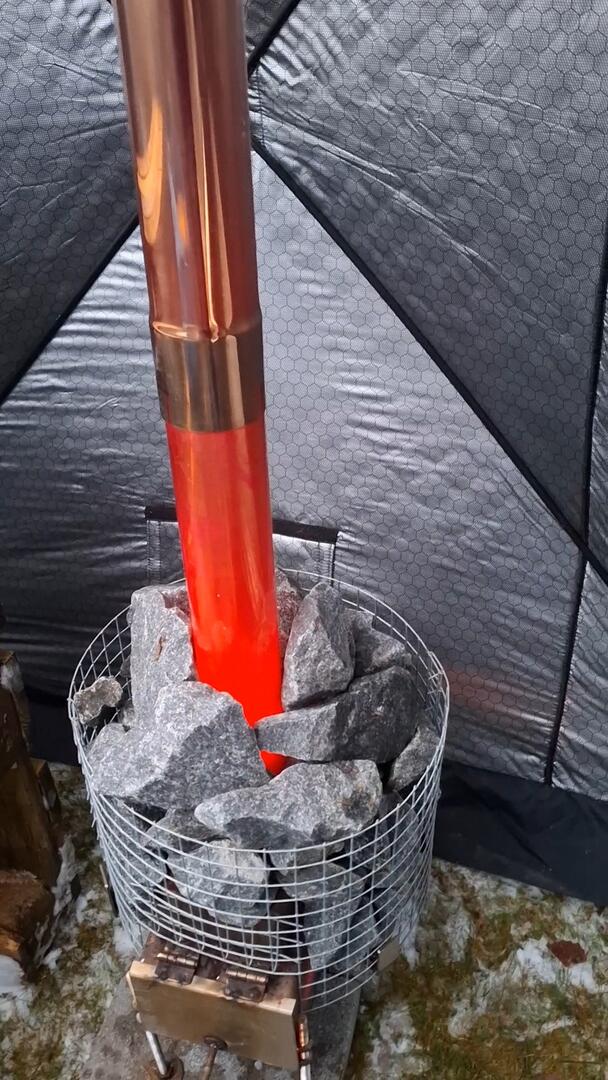

    Kiukaan piippu vaihtui yhdestä sinkitystä 2m putkesta neljään 0.5m pätkään rst putkia. kaikki tämä bilteman pakoputkitarviketta halkaisijassa 76mm.
    Illaksi sitten sauna lämpiämään.
    lämmitys aika oli vähän vajaa puolituntia.
    Ai että. Löylyt oli jälleen hapekkaat, kosteat ja hyvät. Koko kiulullinen kului löylyvettä noin puolessa tunnissa. Yhdessä kohtaa piiskasin kovemmin löylyä pienin vesimäärin tiuhaan joka puolelle kiuasta. Sai lämmön hetkeksi aika ylös mutta ei polttavaksi. Enemmän tuo kuitenkin on semmoinen lempeän löylyn sauna.

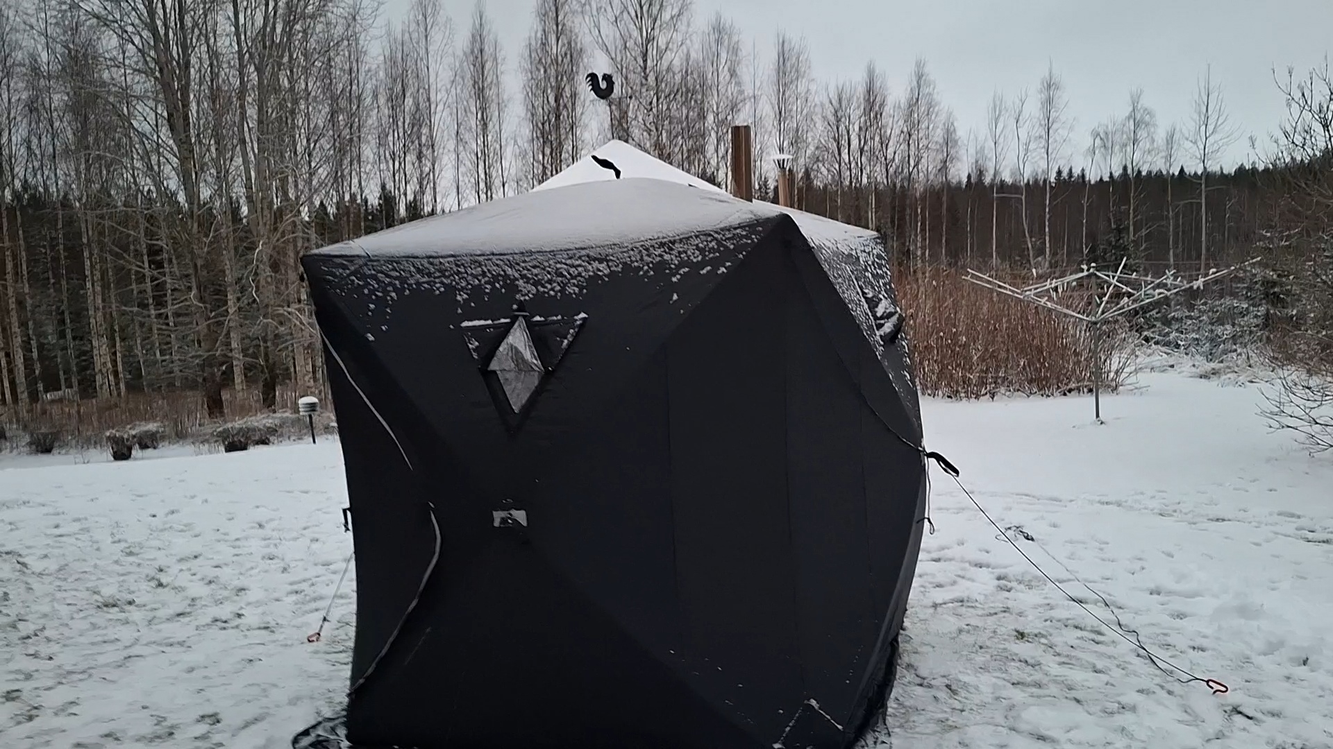

        Pystyttelin tuon saunan toissa viikonloppuna tänne kotipihaamme tuolle lavalle. Teltan pystytykseen kului noin 10min. Helppo se on tuo plopsauttaa kasaan.
        kiinnityspisteetkin oki valmiina joten narut ja muut sai nopeasti paikalleen.
        Kiuakaasta on ver.2. nyt saunassa.
