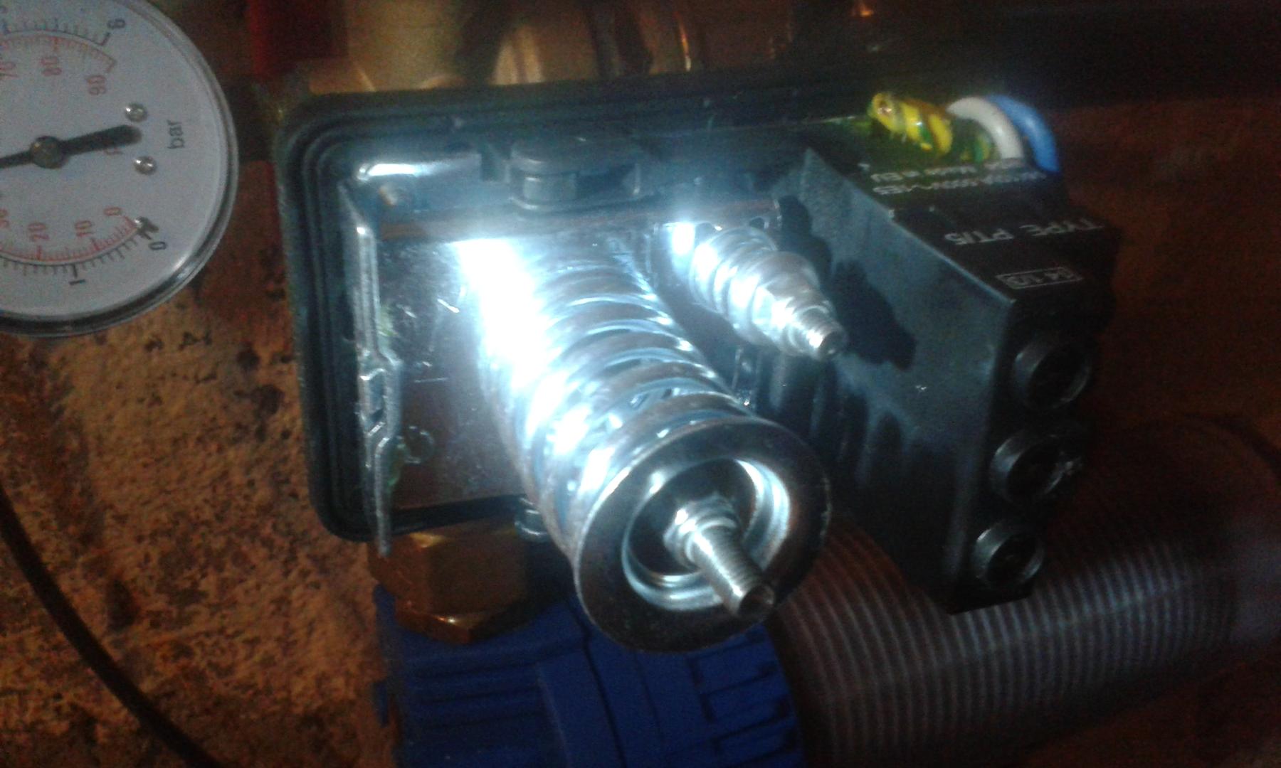

                        Jonkinlaisen kuvan sain painekytkimestä. Tuota alempaa ja pienempää kiristin 1,5kierrosta eikä havaittavaa parannusta
                        Toisessa kytkimen tyyppikilpi ja ekassa sisukset.

                                  Kiitos Timolle ja Mikalle. Säädin alaraja paineen 1.8bar ja ylärajaa 3.8bar. Nyt ei ainakaan mittarista seuraten nollille romahdusta tapahdu vaan paine lähtee nousuun pienellä viiveellä alarajan saavutettuaan.
                                  Vastoin ensi käsitystäni tuo suurempaan jouseen mennyt säätömutteri ohjasi alapainetta ja pienempi ylärajaa.
                                  Viimeksi muokannut Lipponen; 9.12.2014, 19:29.
                                    Noissa painekytkimissä homma mene yleensä niin että toisella säädetään katkaisupaine ja toisella sitten paine-ero millä tapahtuu uudelleen käyntiin lähtö, eli varsinaista alapaineen säätöä ei ole vaan säädetään erotus yläpaineesta. Paine-eron säätöruuvista saattaa löytyä merkintä "Diff..."
